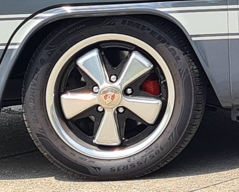

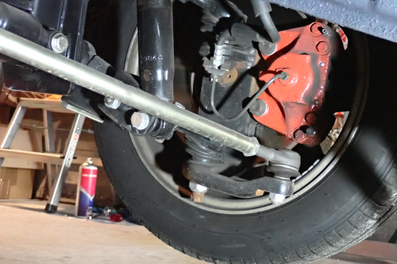

Re: DoKa Zulassung als Nutzfahrzeug
Hallo zusammen.

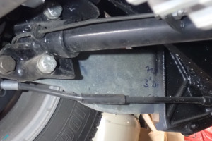

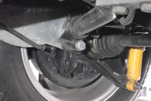

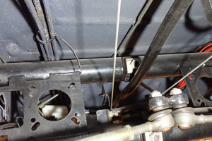

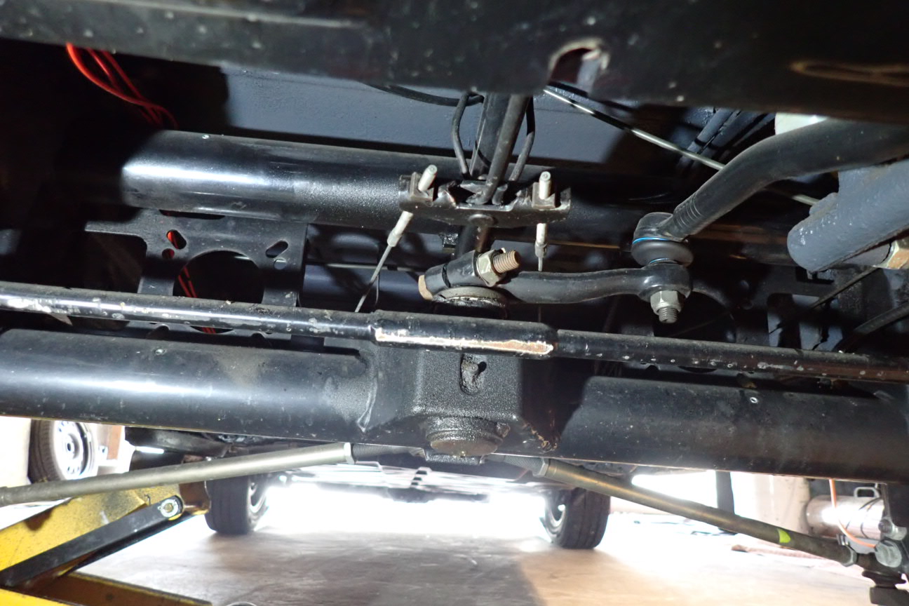

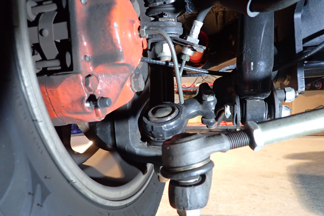

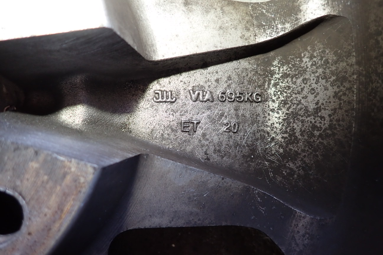

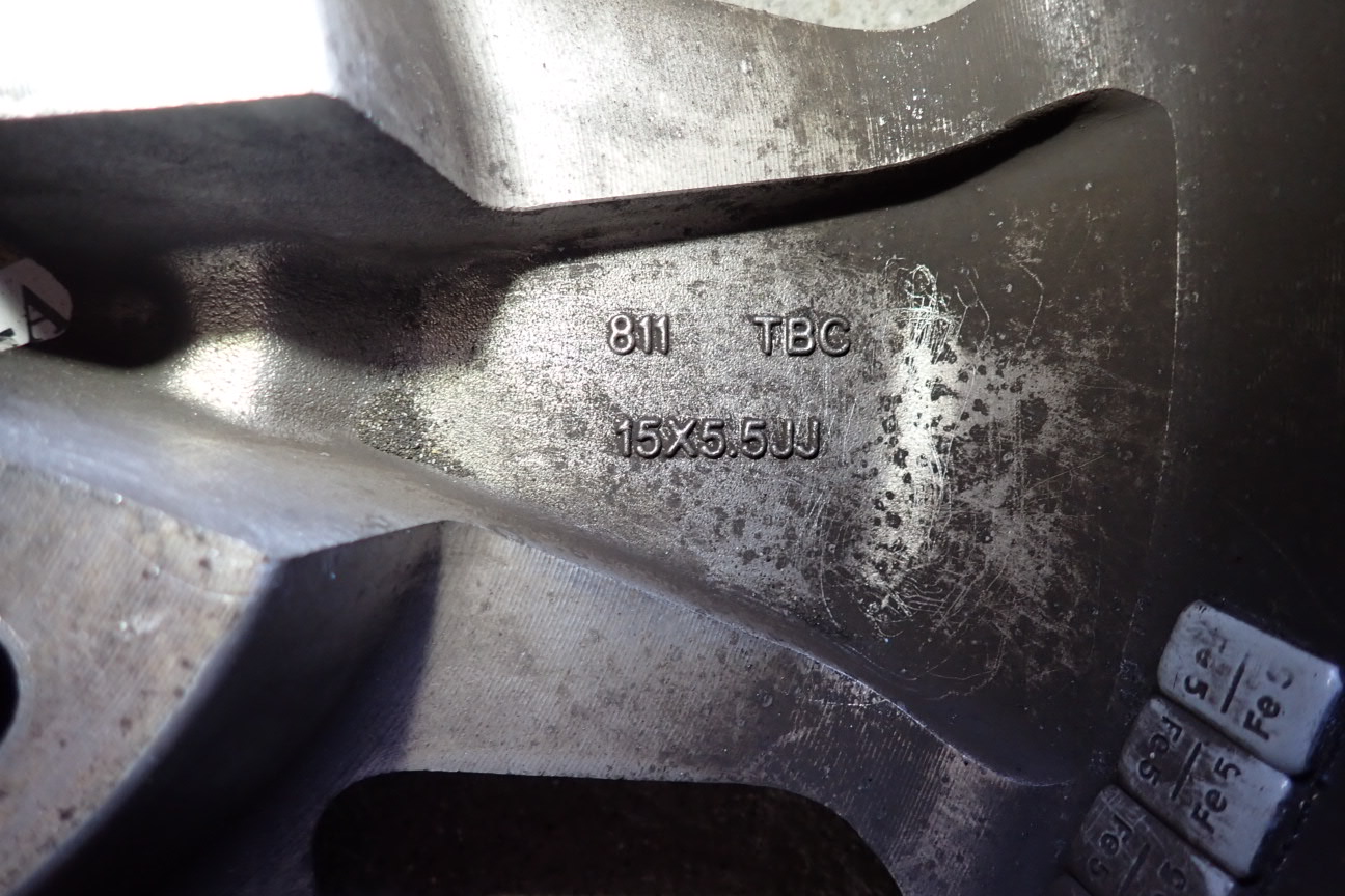

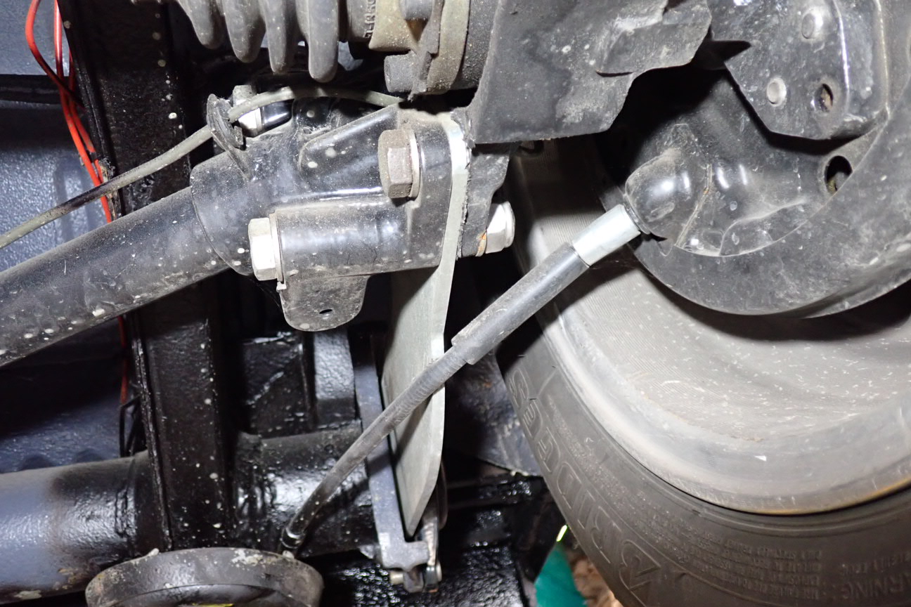

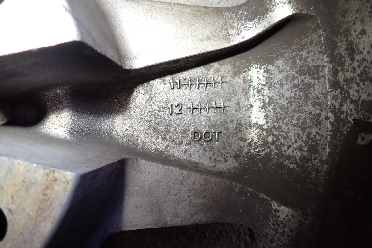

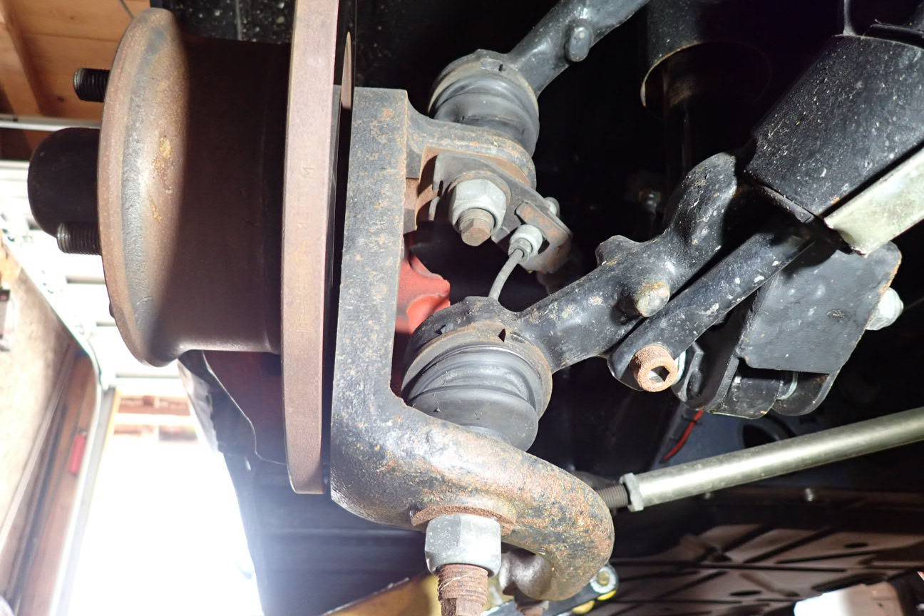

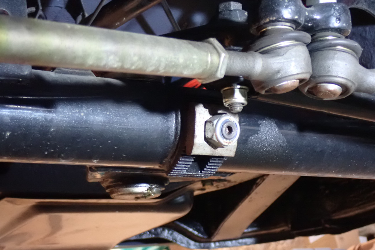

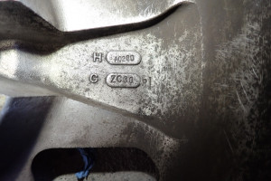

Hatte doch keine Ruhe und habe heute schon Bilder gemacht.
Nachfolgend der aktuelle Stand (viel Text, aber wie soll ich es sonst verständlich darstellen):
Der Prüfingenieur der Dekra hatte mir nach der Besichtigung geschrieben:
"für folgende Bauteile müssten Nachweise vorliegen:
• Achse und Fahrwerk vorne
• Fahrwerk hinten und Achslenker hinten
• Felgen
• Motor (technische Daten liegen ja bereits teilweise vor, wobei dies bezieht sich sicherlich auf einen Einzelvergaser)
• Anhängekupplung"
Heute hat er mir geschrieben:
„Der erste Schritt wäre, das zunächst irgendwo dokumentiert ist, das diese Veränderungen in Holland vorhanden waren, also was hier in Deutschland quasi die Fahrzeugbeschreibung wäre (Feld 22 in der ZB I bspw.) Hier ist in dem Keuringsrapport leider nichts erwähnt.
Der nächste Schritt wäre, das man die entsprechenden Nachweise über die Prüfungen in Holland bekommt und nachvollziehen kann, das das den Anforderungen an den Prüfungen hier in Deutschland, bzw der EU entspricht.
Der von Ihnen angesprochene Worst Case wäre, das diese Veränderungen hier in Deutschland so nicht zulässig wären (da keine Nachweise) und dann für eine Zulassung rückgerüstet oder durch geprüfte Teile ersetzt werden müssen. Hierbei ist meiner Meinung nach das Fahrwerk der größte (Knack)Punkt.
Denn Anhängekupplung könnte man demontieren, Felgen bekommt man auch andere. Den Motor würde man mit ggf. einer Leistungsmessung (da mit Doppelvergaser) und einer Geräuschmessung auch eingetragen bekommen.“
Der Verkäufer in Holland hat mir heute geschrieben, dass seine Nachfragen nach Unterlagen bei dem, der die Doka restauriert hat, erfolglos waren; ebenso beim holländischen „TÜV“:
„Es gibt keinen Belege..ich habe die firma’s auch angerufen aber es gibt keinen EU prufung fur die teile. Nur im Deutschland ist es wichtig, in andere EU landen brachst du nicht die prufungbelege von Teile."
Nun zu den Details:
„Achse und Fahrwerk vorne“: s. Fotos
Lt. Verkäufer wurde die „Vorderachse geliefert von „Creative Engineering“ in Enford Mead, Gains CrossDurweston Blandford Dorset DT11 0QW (www.creative-engineering.com)
Creative Engineering habe ich angemailt. Folgende Antwort:
„Hello Bernd, I am sorry you are having problems with getting your bus on the road. I am also sorry that we do not have any papers for the beams. Our legislation is different to yours and the MOT centre does not require any paperwork.“ „Airride“:
Verkäuferangabe: „Airschocks sind geliefert durch Gabriel“ (https://gabriel.com/light-vehicle/products/hijackers/);
Info: (https://brabantcustom.nl/en/shop/gabrie ... ers-short/)
Fahrwerk hinten und Achslenker hinten: s. Fotos
Dazu habe dem Prüfingenieur am 6.4. zurückgemailt „…ich weiß gar nicht was da umgebaut ist und wen ich da anfragen soll“. Bisher habe ich keine Antwort erhalten." „Felgen“:
Verkäuferangabe: „Felgen fuchs sind geliefert durch SSP“ https://www.sspautomotiveparts.com/german-home
Bzgl. Felgen habe ich die Fa. Bugwelder, die lt. Homepage von SSP der Händler für Deutschland ist, am 14.03. und am 07.04 angefragt: keine Antwort bis heute
Fotos kommen mit separatem Beitrag, da hier die max. Anzahl Bilder erreicht ist!
"Reifen":
Vorn 185/55 R15
Hinten 185/65 R15

Hier noch die Bilder von der Kennzeichnung der Felgen und die Motordaten des 127er aus dem Original-Reparaturhandbuch:
Bernd
Bernd
