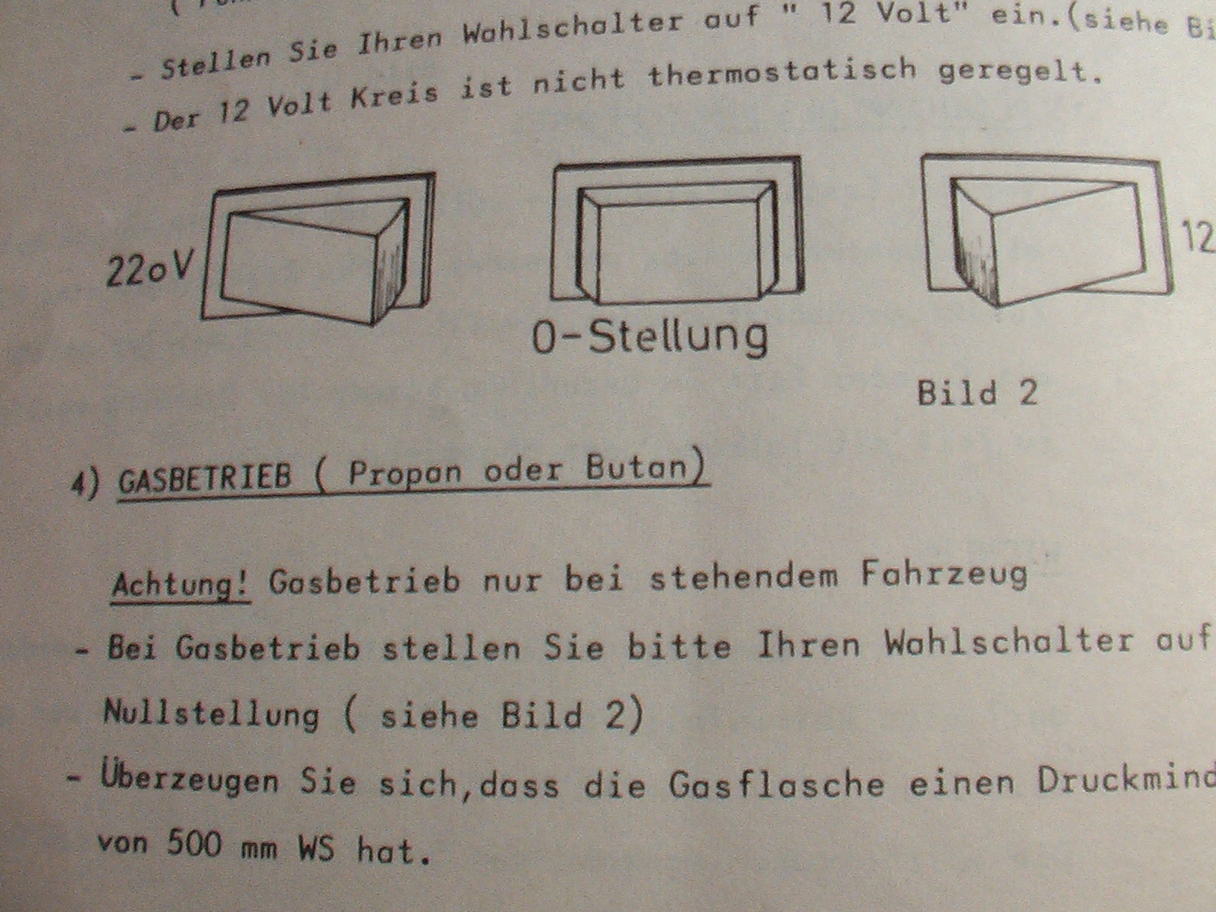

Das man den Kühlschrank nicht während der Fahrt mit Gas betreiben soll hat bestimmt nichts mit irgendwelchen Vorschriften etc. zu tun. Als meine Eltern den Bus kauften ging der sofort in den Iran wo wir damals lebten und da gibt es ganz andere Vorstellungen davon was geht und was nicht und Angst war da nicht wirklich allgegenwärtig. Busse gabs unter den Deutschen viele, bei unserer Firma hatte jede zweite Familie einen und man war viel zusammen unterwegs.
Der Kühlschrank wurde als Wildcamper natürlich immer mit Gas betrieben, Undichtigkeiten gab es in den Jahren immer mal wieder und das war nichts worüber man sich groß Gedanken machte. Das war und ist bei uns so gewesen und bei den anderen auch. Bei all der Sorglosigkeit war der Kühlschrank mit Gas während der Fahrt immer Tabu.
Was kann eigentlich passieren? Also unserer "brannte" mal wobei der "Brand" durch ausschalten schnell gelöscht war. Mehr weiß ich nicht. Ich werde die alten Herren fragen mal schaun was die dazu sagen. :roll:
Jedenfalls hab ich mal die Bedienungsanleitung von Westfalia und die vom Kühlschrank gesucht und rein geschaut und siehe da, ich beiden steht das die Gasanlage nur im Stand zu betreiben ist. Bilder siehe unten.
Es gibt dann noch die original Abnahmebescheinigung von Westfalia in der auch darauf hingewiesen wird das die Gasanlage nur im Stand betrieben werden darf, die Gasheizung ist hier aber teilweise ausgenommen. D.h. für mich das es die Geschichte mit Unfall etc. nicht sein kann - weil das wäre ja egal ob die Heizung oder der Kühlschrank läuft. Leider hab ich davon gerade noch kein Bild -reich ich nach.
Bei uns sind die Bodenöffnungen mit Klappen versehen und können fest verschlossen werden.(sieht man sogar auf dem Bild oben) So wurde unser Bus und einige andere von Westfalia ausgeliefert - das war allerdings eine extra Bestellung für Deutsche im Iran.
Diese Klappen haben die Vollabnahme 1979 überstanden als wir das Auto in Deutschland zulassen wollten und alle drauffolgenden Tüv-Prüfungen auch. Sogar die wenigen Gasprüfungen die wir in den 80èr mal gemacht haben - letzte war 1994 - haben sie überstanden. Und wir leben sogar auch noch :wink:
Auch die H- Abnahme vor ein paar Jahren war kein Problem. Man muss die Klappen halt aufmachen wenn man das Gas benutzt. :!:

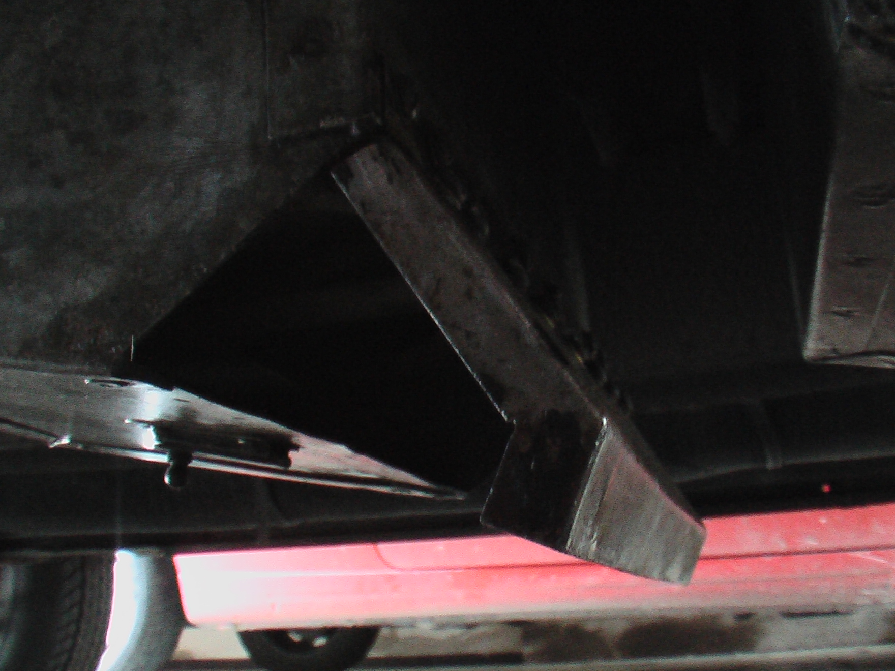

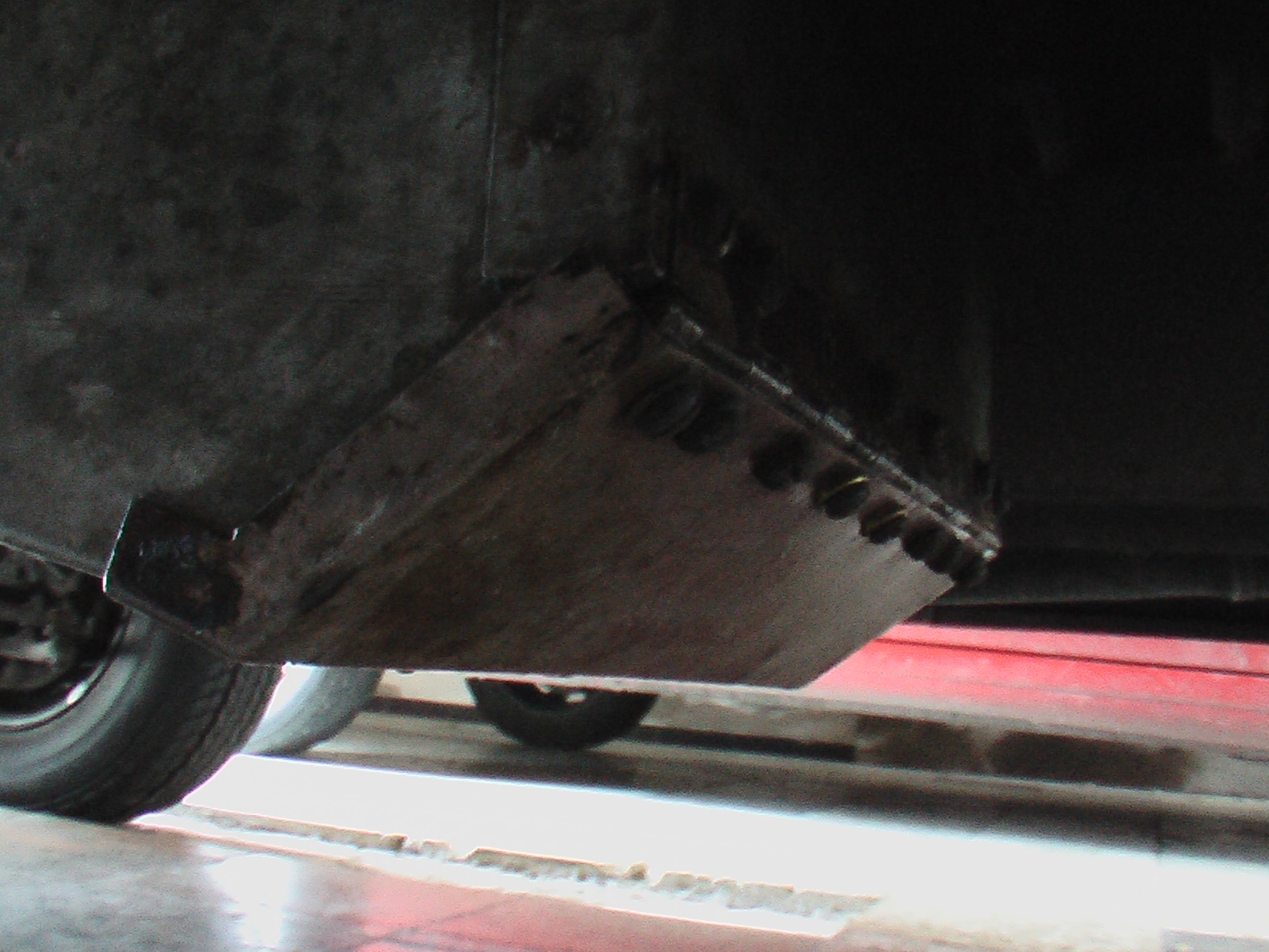

schön das du ein Bild von Klappen eingestellt hast. Mein Bus war ja auch direkt vom Werk auf dem Weg in den Iran. Solche Klappen hat meiner aber nicht, wohl aber die gleichen Kästen, da Offenbach. Das macht aber auch sinn, wenn man längere Schotterpisten fährt, dann kommt da gut Staub in den Kasten.
Die Erstbesitzer hatten damals auch bei Westfalia ein paar "Sonderwünsche". Das habe ich zwar irgendwo schon einmal geschrieben, aber weil es so schön hierher passt:
- Öltemperaturanzeige
- Drehzahlmesser
- Ersatzradhalter vorne (vorhanden nicht mehr angebaut)
- Getriebeschutzkufe (noch vorhanden, aber nicht eingebaut)
- Motorschutzgitter ( nicht mehr vorhanden)
- Schutzkufe für Lenkgetriebe (noch vorhanden, aber nicht eingebaut)
Alles aus 2mm Stahlblech und sehr massiv. Hat aber leider einige "Einfschläge" außerhalb dieser Schutzeinrichtungen gegeben. So waren beide Querträger zur Hälfte durchgerissen und auch die Schutzwanne war von vorne bis hinten angeschlitzt. Da muss wohl jemand über einen spitzen Stein, etc drüber gefahren sein. Auch die Heizungsrohre sind alle ziemlich verdellert genauso wie die Schutzwanne vorne. Sieht aus als ob da jemand mit nem Hammer drauf rum gekloppt hat.

Unsere Busse waren am Unterboden auch komplett mit Unterfahrschutz zugepflaster. Zudem sind alle Möbel zusätzlich verschraubt. Im Zeltbalg sind alle kritischen Scheuerstellen mit Leder geschützt und wir hatten eine Luftansaugung mit Zyklon - Filter.
Außer der Schutz für den Motor ist sämtlicher Unterfahrschutz schrott, irreparabel verbogen. Die Busse mussten schon was aushalten und das hinterlässt Spuren. Die verbogenen Stabi und Querlenker kann ich nicht zählen; ist alles wieder gerade :mrgreen: . Die Vorderachse ist an den Schenkeln unten wo die Wasserablauflöcher sind plattgeschliffen und kaltverformt von den Felsen. Das bleibt halt nicht aus, stoppt so eine VW aber nicht. :thumb:
