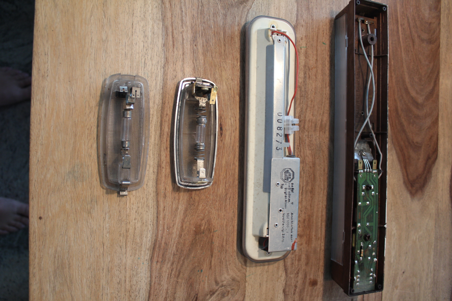

ich bin nun auf der Suche nach der richtigen Innenraumleuchte, der vorn in der Fahrerhausmitte und der Leuchte die im Westfalia über dem Fenster hinten links montiert ist.
Innenraumleuchte vorn (lt. Plan "W")
Ich habe eine Leuchte mit Chromrand und eine ohne. Welche ist beim 3/69er T2a original?
Beide Leuchten haben den Anschluss für den Türkontaktschalter, dieser ist bei meinem Bus aber nicht verbaut. Gab es Leuchten ohne diesen Anschluss oder gab es nur "universelle" Leuchten mit Anschluss für den Türkontaktschalter?
Leuchtstofflampen über dem Fenster
Hier habe ich eine Aufbauleuchte und eine Einbauleuchte gefunden. Die Aufbauleuchte ist von Hella, bei der anderen weiß ich es nicht.
In welche Fahrzeuge, bzw. Baujahre gehören diese beiden Leuchten?
Welche ist original 3/69 verbaut worden?
Danke und beste Grüße, Andreas

Die mit Chromrand.T2aBj1969 hat geschrieben:Ich habe eine Leuchte mit Chromrand und eine ohne. Welche ist beim 3/69er T2a original?
ausgeschlossen! (bzw. ausgebaut)T2aBj1969 hat geschrieben: Türkontaktschalter, dieser ist bei meinem Bus aber nicht verbaut.
Türkontaktschalter vorne hatte ausnahmslos jeder T2, egal ob Kasten, Kombi oder Bus.

keine davon - da war sie noch kürzer... (beide gehören meines Wissens in kein T2 Modelljahr)T2aBj1969 hat geschrieben:Leuchtstofflampen über dem Fenster... Welche ist original 3/69 verbaut worden?
siehe Prospekte auf meiner Website http://www.vw-t2-bulli.de/index.php?de- ... -vw-camper
mit Chrom, siehe auch Prospekte (Bus/Transporter... nur auf den Bildern ist das Hebelchen eher schwarz?Innenraumleuchte vorn ...Ich habe eine Leuchte mit Chromrand

Du Hast Recht, ich habe gerade nochmal in die Teileliste gesehen. Da steht, dass tatsächlich von Anfang an der Schalter 113 947 561 D reingehört. Na dann muss ich mal auf die Suche gehen, denn ich habe noch keine Öffnung gefunden wo die Schalter rein gehören und der Kabelbaum (braun/weiß) war auch nicht drinboggsermodoa hat geschrieben:T2aBj1969 hat geschrieben:ausgeschlossen! (bzw. ausgebaut)T2aBj1969 hat geschrieben: Türkontaktschalter, dieser ist bei meinem Bus aber nicht verbaut.
Danke!

Danke Rolf-Stephan,Rolf-Stephan Badura hat geschrieben:Hallo Andreas,keine davon - da war sie noch kürzer... (beide gehören meines Wissens in kein T2 Modelljahr)T2aBj1969 hat geschrieben:Leuchtstofflampen über dem Fenster... Welche ist original 3/69 verbaut worden?
siehe Prospekte auf meiner Website http://www.vw-t2-bulli.de/index.php?de- ... -vw-campermit Chrom, siehe auch Prospekte (Bus/Transporter... nur auf den Bildern ist das Hebelchen eher schwarz?Innenraumleuchte vorn ...Ich habe eine Leuchte mit Chromrand
ja man kann es auf mehreren Bildern sehen. Es ist die Kürzere Leuchte die auch im T1 verbaut war. Die gibt es ja noch soweit ich weiß.
Danke, Andreas.
