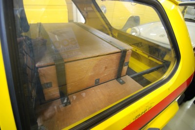

Das einzige mir bekannte Fernmeldebus steht im Museumsdepot in Heusenstamm, dort stammt die Inneneinrichtung allerdings vermutlich von der Fa. Boesenberg (typische Drehgriffe), Bilder davon habe ich letztes WE gemacht.

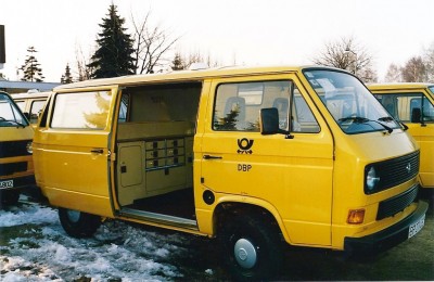

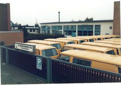

Wir haben haben damals nur noch sehr wenige T2 ausgebaut. Die abgebildete Einrichtung (LZ = Linien- und Zeichenstelle) und andere haben wir erst für den T3 in großen Stückzahlen gebaut. Ab Mitte der 70er haben wir fast nur Ladeböden für die Käfer und danach den Golf gebaut.
"Unsere" frühen Einrichtungen sind sehr leicht an dem hellgrünen Belag der Sperrholzplatten zu erkennen.

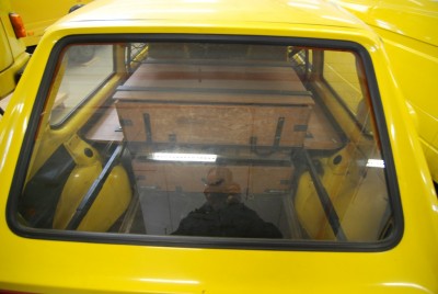

Zu den SW-Fotos: ich bin mir ziemlich sicher, dass es sich um rohes, lackiertes Sperrholz handelt. Die Griffe und die Konstruktion mit aufgesetzen Klappen und Türen stammen zu 99% von Westfalia. Da die Griffe und das Material heute noch verfügbar sind, sollte ein Nachbau nicht sehr aufwändig sein.
Es wird wahrscheinlich so ausgesehen haben, wie dieser Post-Golf (Fernsprechentstörerfahrzeug von 1980):

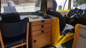

Moin Moin,
Hier mein T2 in Original als Messtruppfahrzeug Bauführer. BJ 79
