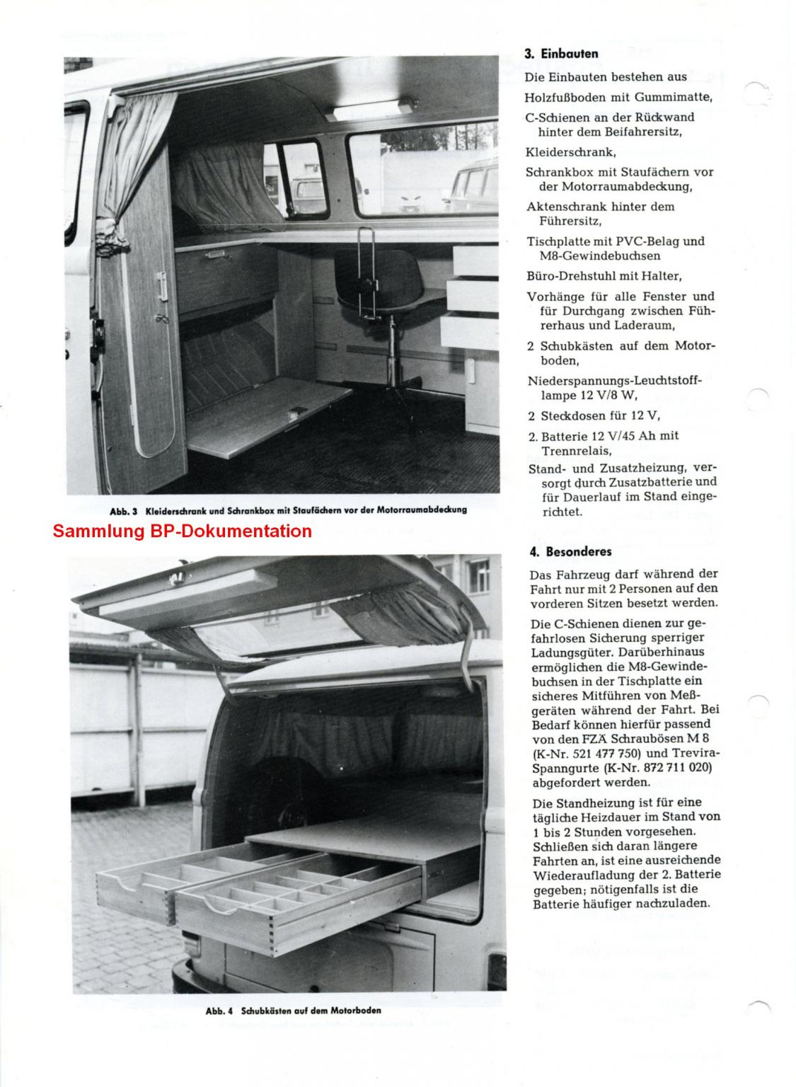

Wir haben uns nun doch entschieden, unseren alten Post-T2 nicht als Campingmobil umzubauen, sondern ihn wieder in den Originalzustand zu versetzen.
Anhand des ehemaligen Kennzeichens haben wir mittlerweile herausgefunden, daß es sich bei dem Fahrzeug um einen T2 gehandelt hat, der beim Fernmeldedienst 1979 als
"Bauführer (Meß) FkU" zugelassen worden ist.
Leider haben weder Westfalia noch Boesenberg, die u.a. die Umbauten für die Post durchgeführt haben, Unterlagen über diese Fahrzeuge.
Wir besitzen mittlerweile die angehängten Dokumente über unseren Bus, und vermuten anhand der Griffe, die auf den Bildern ersichtlich sind,
daß es sich um ein Fahrzeug handelte, das bei Westfalia umgebaut worden ist.
Da es die Inneneinrichtung so nicht mehr im Original geben wird, wollen wir sie zumindest originalgetreu wieder selbst aufbauen.
Anhand der SW-Bilder sind aber die Farben der Inneneinrichtung nicht ersichtlich.
Darum suchen wir dringendst mögliche Farbbilder, oder gar Personen, die damals (1976 bis 1986) solch einen Bus gefahren sind, und uns hierbei weiterhelfen können.

Wir haben haben damals nur noch sehr wenige T2 ausgebaut. Die abgebildete Einrichtung (LZ = Linien- und Zeichenstelle) und andere haben wir erst für den T3 in großen Stückzahlen gebaut. Ab Mitte der 70er haben wir fast nur Ladeböden für die Käfer und danach den Golf gebaut.
"Unsere" frühen Einrichtungen sind sehr leicht an dem hellgrünen Belag der Sperrholzplatten zu erkennen.

Zu den SW-Fotos: ich bin mir ziemlich sicher, dass es sich um rohes, lackiertes Sperrholz handelt. Die Griffe und die Konstruktion mit aufgesetzen Klappen und Türen stammen zu 99% von Westfalia. Da die Griffe und das Material heute noch verfügbar sind, sollte ein Nachbau nicht sehr aufwändig sein.
Es wird wahrscheinlich so ausgesehen haben, wie dieser Post-Golf (Fernsprechentstörerfahrzeug von 1980):
