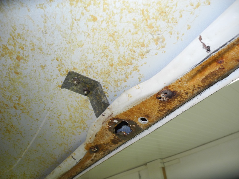

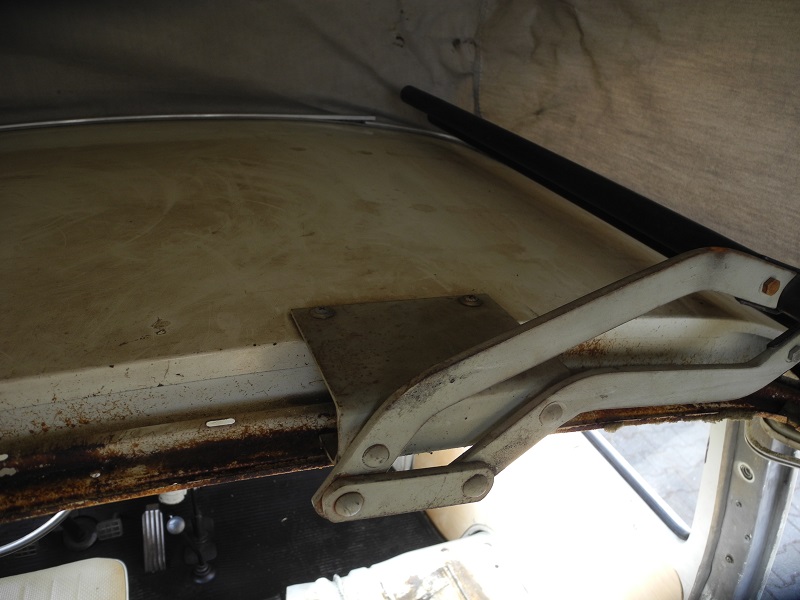

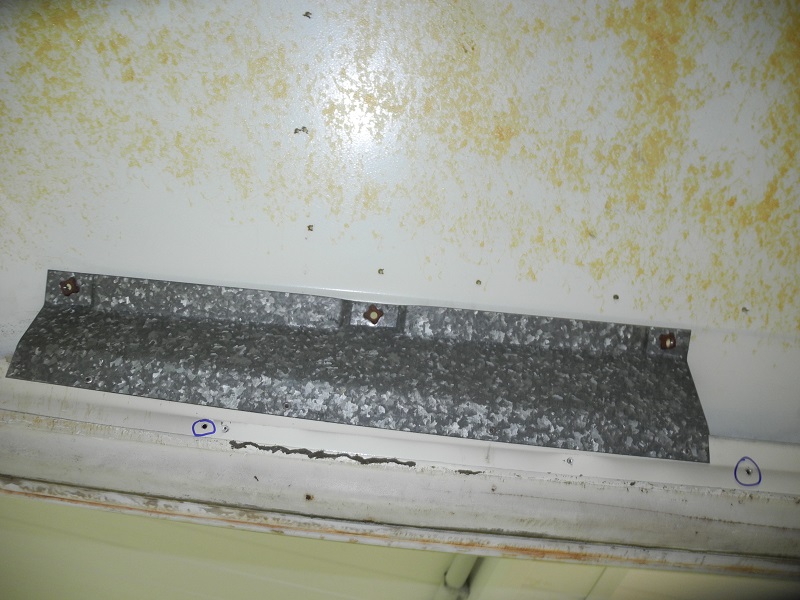

T2Arizona hat geschrieben: 24.04.2020 10:49 Sind bei den Aufkapp-Dächern zusätzliche Scharnierhalter angeschweißt, die es beim Schiebedach nicht gibt?
Die Schaniere wurden nicht angeschweißt, sondern mit 3 Schrauben (je Seite) an ein innen vernietetes Versteifungs-Blech geschraubt. Vorne über dem Innenspiegel gabs dazu auch noch einen kleinen Blechwinkel. Das Nachrüsten eines vorne angeschlagenen Klappdaches sollte also bei vorhandenem Schiebedachauschnitt keinen großen Aufwand bedeuten.

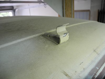

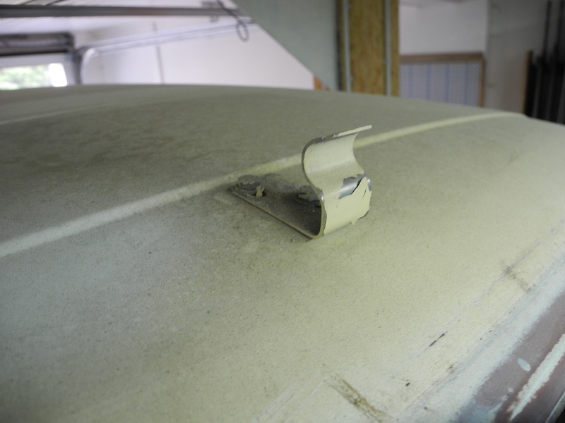

Allerdings gibt es ja 2 Versionen des Hubdachs für die T2a.
Die frühen hatten keine Vorrichtung zum einhaken in die Lasche und die Lasche aus Bild 1 gabs nicht.
Gruß woita

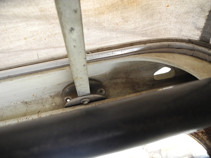

Nach langer Zeit der Bus-Abstinenz habe ich zumindest begonnen meine Karosserie und die Einzelteile wieder zugänglich zu machen. Ich habe jetzt auch mal mein Hubdach genauer angesehen. Mein Bus ist ein originaler Westfalia Madrid mit Hubdach, Erstzulassung 7/71. Das Hubdach entspricht den Abmessungen die Rolf-Stephan verlinkt hat, der Dachausschnitt ebenfalls, es handelt sich um den aufgestellten Blechrand. Also scheinbar trotz T2a ein großes Hubdach. Der Zeltstoff ist bei mir jedoch von innen an den Dachausschnitt angelegt und nicht von außen auf dem Dach befestigt, der Zeltstoff hat also die gleichen Abmessungen wie der Dachausschnitt.
Vor Jahren habe ich bei einer Nachfertigungsaktion von aps ein über Rolf de Kam nachgefertigten Zeltstoff bezogen, leider war ich damals aufgrund des Baujahrs vom kleinen Hubdach ausgegangen. Der Zeltstoff ist in super original Qualität, nur leider zu klein.... Das kleine Hubdach vom T2a hat scheinbar eine kleinere Öffnung, die ist ungefähr quadratisch mit 95 x 95 cm. Es sieht also so aus, als hätte es das große Hubdach auch mit kleinem Zeltstoff gegeben.

Habe jetzt den alten originalen Zeltstoff heraus gekramt. Und er hat die gleichen Abmessungen wie der Neue! :) Dann scheint der Neue doch in die Öffnung des großen Hubdaches zu passen. Ich habe natürlich die Radien im Dachausschnitt nicht bedacht. Also großes Hubdach mit kleinem Zeltstoff innen an der Öffnung anliegend, ohne Ablage auf dem Dach.
