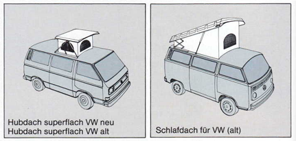

- Beiträge: 6637
Re: Dachausschnitte - verschiedene Varianten
Hallo Michael,
ich glaub Du kennst einige Ecken meiner Website noch nicht:
http://www.vw-t2-bulli.de/index.php?de- ... ures-reimo
Reimo hatte das "Superflach" in den Prospekten für "VW neu" (T3) und "VW alt" (T2) angeboten:
(keine Ahnung ob man daran 'rumschnippeln musste für die passende Dachform)
Ob das bzw. die heutigen Angebote nun auf den Schiebedachausschnitt passt: frag die Händler.
Viel Erfolg,
Viel Erfolg,
