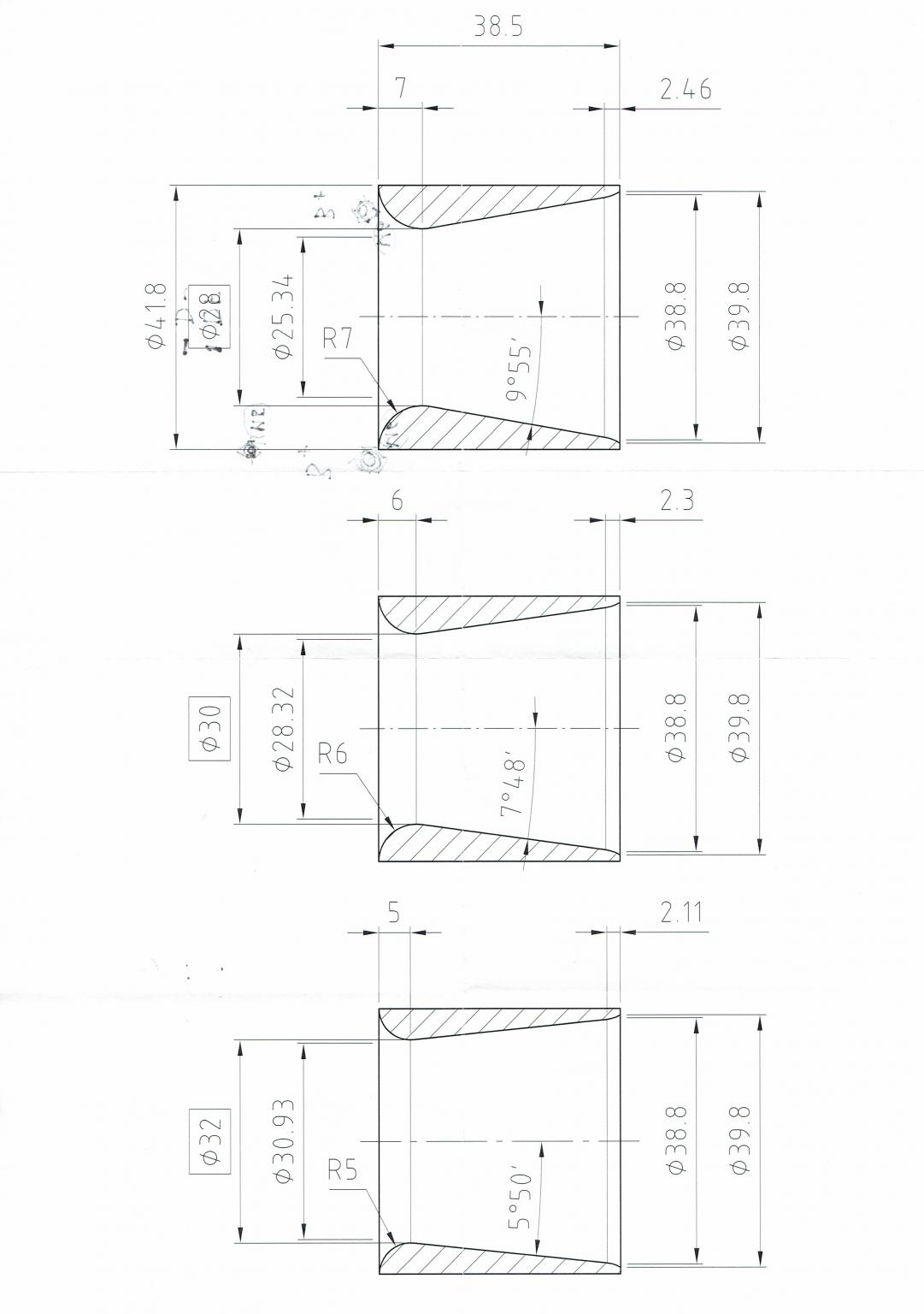

T2 Tom hat geschrieben:
Ich hatte mir die Venturi-Düsen für meine 40IDF82/83 (!) "aus dem Vollen" gedreht.
Das ist mMn. einfacher als 28er umzuarbeiten.
Bei Interesse, hier hatte ich die Zeichnung dazu eingestellt. https://forum.bulli.org/viewtopic.php?p=216578#p216578
Grüße aus der Pfalz
Tom
PS:F67 Mischrohre sind beim 40IDF82/83 "Standard".
[/quote]
————————————————————————_

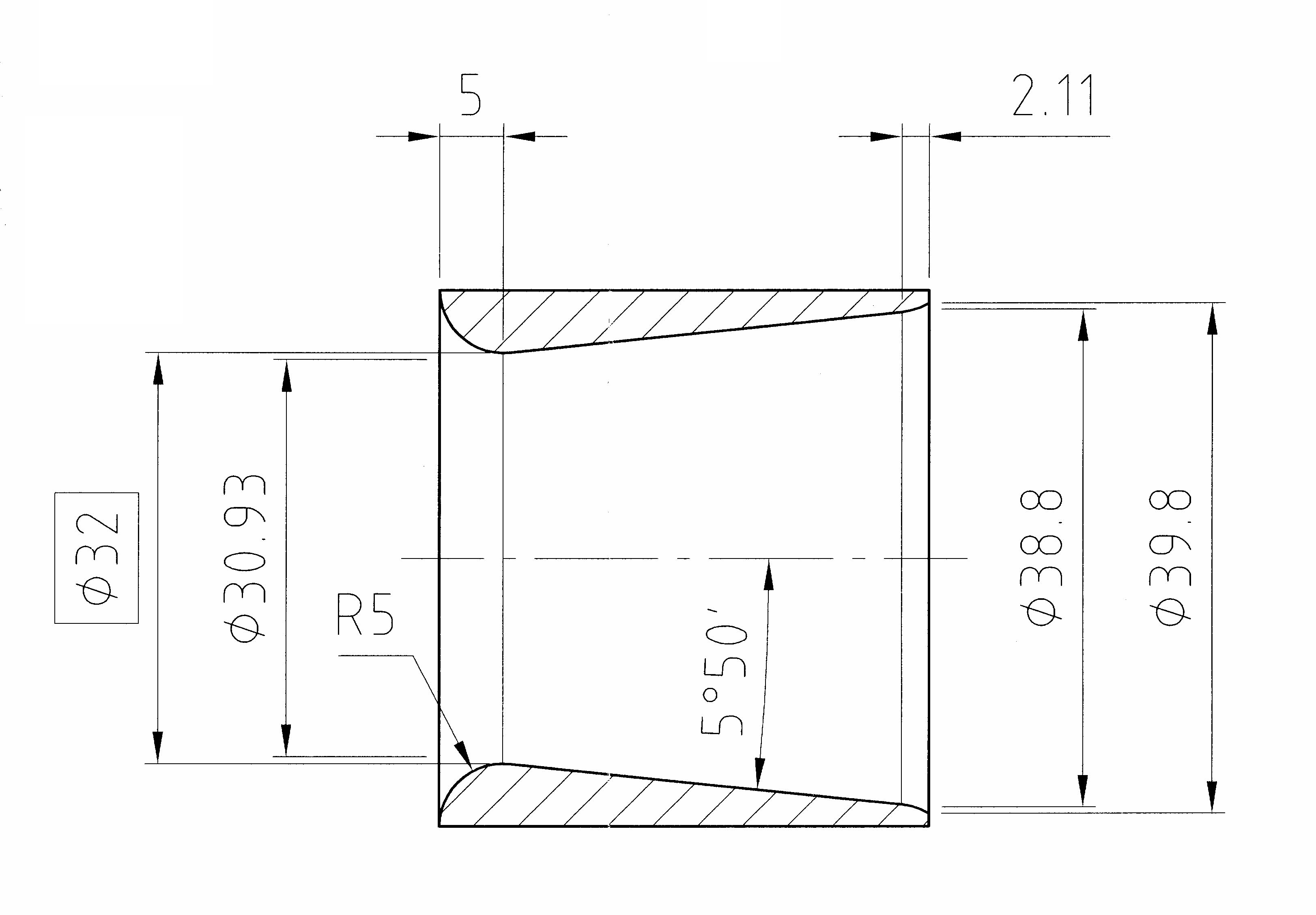

Hallo Tom super, die Zeichnungen sind genau was ich brauche
Da ist jeweils beim Nenn-Innendurchmesswr noch ein etwas kleineres Maß eingezeichnet, was stellt dieses dar?
Grüße aus der Pfalz
Tom

T2Tom
- Beiträge: 928
Re: Motorkonzepte und Leistungsdiagramme
Hallo Ralph,Da ist jeweils beim Nenn-Innendurchmesswr noch ein etwas kleineres Maß eingezeichnet, was stellt dieses dar?
dies sind die Schnittpunkte vom Kegel, bzw. der kleinste und der größte (theoretische) Durchmesser vom Kegel.
Am Beispiel 32er Venturi-Düse: - (siehe auch Zeichnung)
ø32 = Nennweite,
ø30,93 = kleinster Durchmesser vom Kegel,
ø38,8 = größter Durchmesser vom Kegel,
ø39,8 = größter Durchmesser an der Kantenverrundung .
Aber wie bereits erwähnt, passend für 40IDF82/83 und 40IDF68/69. Wie es beim 44er WEBER aussieht ....
Grüße aus der Pfalz
Tom
