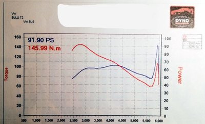

2 Liter, 2 Vergaser

Hallo, Du bist aber sparsam, gibt‘s nicht mehr Info zum Motorkonzept
wie Nockenwelle, Ventiltrieb, Verdichtung, Zündung, Luftfilter, Vergaserbezeichnung und ev. Bestückung, WT, Auspuff, Besonderheiten, Verbrauch und einfach alles was an dem Motor getuned wurde würde sicher interessant sein.

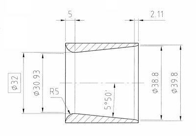

T2 Tom hat geschrieben:
Ich hatte mir die Venturi-Düsen für meine 40IDF82/83 (!) "aus dem Vollen" gedreht.
Das ist mMn. einfacher als 28er umzuarbeiten.
Bei Interesse, hier hatte ich die Zeichnung dazu eingestellt. https://forum.bulli.org/viewtopic.php?p=216578#p216578
Grüße aus der Pfalz
Tom
PS:F67 Mischrohre sind beim 40IDF82/83 "Standard".

Hallo Tom super, die Zeichnungen sind genau was ich brauche
Da ist jeweils beim Nenn-Innendurchmesswr noch ein etwas kleineres Maß eingezeichnet, was stellt dieses dar?

Bitte berücksichtigen, dass die 44 er Weber größere Venturis brauchen als die 40er, da der Vergaserrohling größere Bohrungen hat. Die Maße müssen entsprechend angepasst werden. Nur Empi hpmx 40/44 haben den gleichen Rohling.

Hallo Ralph,Da ist jeweils beim Nenn-Innendurchmesswr noch ein etwas kleineres Maß eingezeichnet, was stellt dieses dar?
dies sind die Schnittpunkte vom Kegel, bzw. der kleinste und der größte (theoretische) Durchmesser vom Kegel.
Am Beispiel 32er Venturi-Düse: - (siehe auch Zeichnung)
ø32 = Nennweite,
ø30,93 = kleinster Durchmesser vom Kegel,
ø38,8 = größter Durchmesser vom Kegel,
ø39,8 = größter Durchmesser an der Kantenverrundung .
Aber wie bereits erwähnt, passend für 40IDF82/83 und 40IDF68/69. Wie es beim 44er WEBER aussieht ....

Jemand in AMI-Land oder danach in England hat die Einspritzanlage gegen 2 Vergaser getauscht. War bei der H-Abnahme kein Problem (zeitgemäßer Umbau) außer das ich die Motorentlüftung mit Schläuchen in die Sportluftfilter legen musste. Es ist eine elektrische Benzinpumpe verbaut und der Motor läuft ohne Probleme. Zum Verbrauch : KRAFT KOMMT VON KRAFTSTOFF und bei den 1.500 Kilometern im Jahr ist das zu vernachlässigen. Er nimmt sich 12 bis 13 Liter, Langstrecken bin ich noch nicht gefahren. Da sollten 10 Liter aber drin sein.schrauberger hat geschrieben: ↑26.01.2021 03:01Hallo, Du bist aber sparsam, gibt‘s nicht mehr Info zum Motorkonzept![]()
