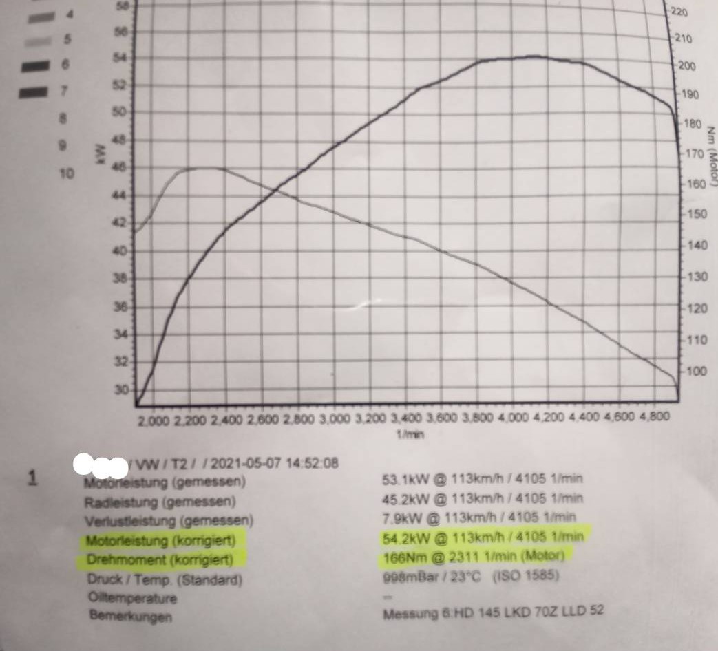

schön zu lesen, dass man die Solexnachbauten auch eingetragen bekommt.
Die Kurve des Prüfstand-Laufs ist aber eigenwillig.
Ich meine das Ende.

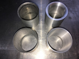

Hallo Tom, die Trichter sind fertig CNC gedreht.
Links im Bild die originalen 36er Trichter des 44 IDF.
Rechts die Trichter lt. Deiner Zeichnung vom 40 IDF
Auffallend ist, daß die Auflagefläche unten im Vergaser beim originalen Trichter nur 0,3mm misst, wodurch ein stufenloser Übergang vom Trichter zum Vergasergehäuse erreicht wird. Bei den nachgedrehten dort aber eine Planfläche von 1mm stehen bleibt.
Im eingebauten Zustand ergibt das einen Absatz der dort mit den Originaltrichtern nicht vorhanden war.
Klar ist eine Kleinigkeit, aber ich bin Werkzeugmacher![]()
Ich überlege in der Zeichnung das Maß 39,8 auf 41,2 zu ändern, und die Trichter zu überarbeiten,
damit so an der Stelle wieder ein glatter und weitgehend verwirbelunsfreier Übergang geschaffen wird.
Übertreibe ich jetzt?![]()

Sauber! Ich würde das definitiv anpassen. Die Rohlinge unterscheiden sich ja definitiv, zumal Tom relativ seltene 40Idf 82\83(?) hat.

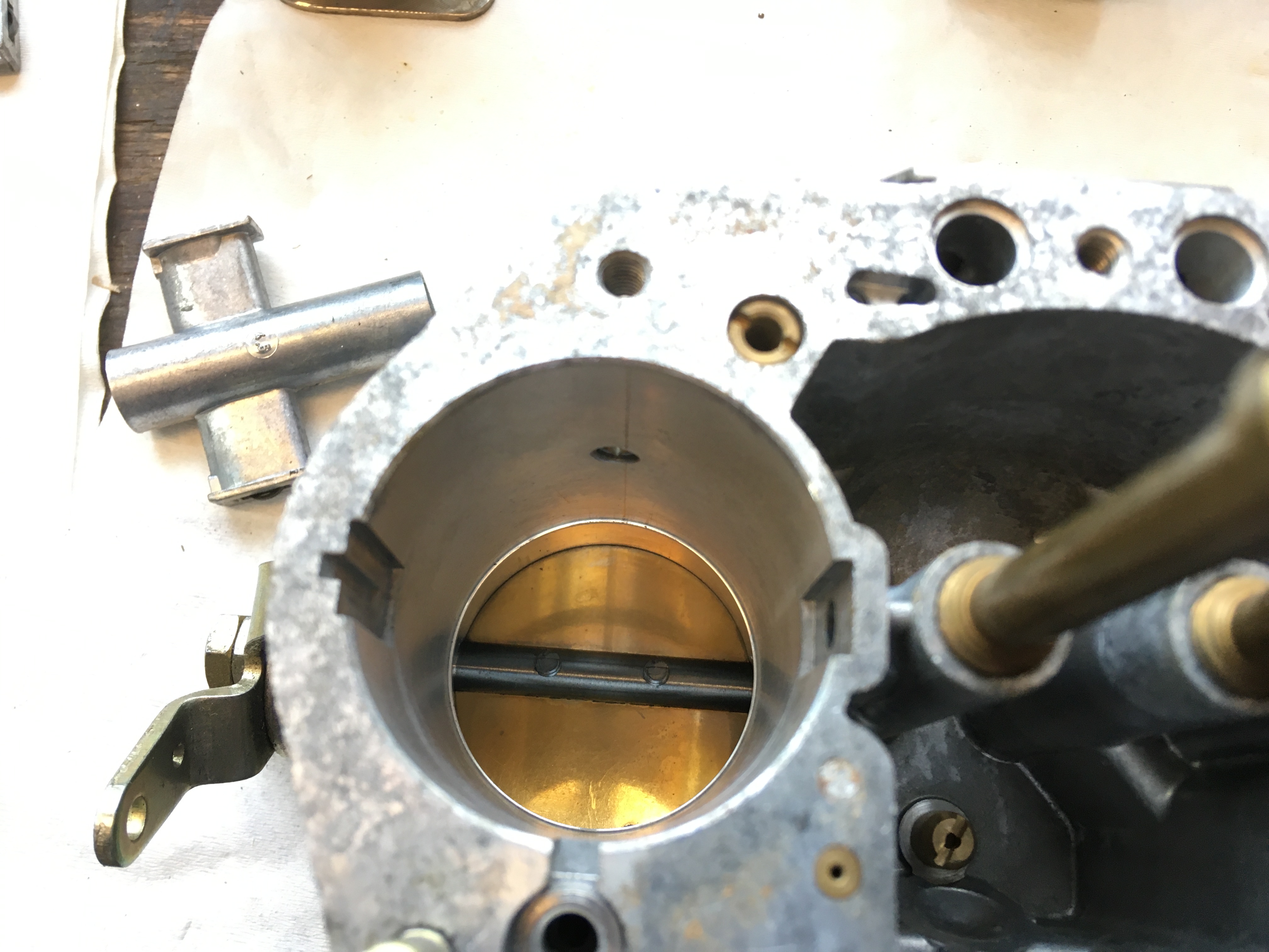

Ansaugrohr VW Industriemotor umgebaut mit neuem Flansch zur Aufnahme eines Solex 34 PICT
Vergaser komplett überholt inkl. Planen von Flächen, Neulagern der Drosselklappenwelle und galvanischer Bearbeitung der Teile
Umbau auf 28mm Venturi (Beibehaltung der originalen Form)

endlich war der Motor zur professionellen Einstellung.
Wie gedacht lief er im Volllastbereich deutlich zu mager.
Als größtes Problem hat sich der Luftfilter entpuppt. Der Motor bekommt über den originalen Ölbadluftfilter einfach zu wenig Luft. Die Öffnung des Schnorchels ist einfach zu klein und dann muss sich die Luft auch noch durch das Öl quälen. Im Teillastbereich waren die Werte wegen fehlender Luft echt übel.
Nach einiger Arbeit des Teams von IOZ ist jetzt ein stimmiger Kompromiss entstanden und der Auftrag an mich den Filter umzubauen auf ein K&N Filterelement. Dazu muss aber noch ein Weg gefunden werden die Öffnung zu vergrößern. Mal sehen.
Stand heute leistet der Motor 51,1 kW bei 4166 U/min also ca. 70 PS und hat ein Drehmoment von 153 Nm bei 2555 U/min.
Das Leistungsplateau liegt bei ca. 3800-4300 U/min.
Das Drehmomentplateau bei ca. 2300-2600 U/min.
Zum Test wurde ein Prüfstandslauf ohne Luftfilter gefahren. Dabei kamen 5PS mehr heraus.
Wenn ich irgendwann Mal über Optimierungen nachdenken sollte, dann wird es das Saugrohr betreffen, bei dem die Ausgänge etwas geweitet werden könnten. Zudem würde ich die Serie Wärmetauscher durch ein Modell mit größerem Rohrdurchmesser ersetzen.
Was auf jeden Fall noch erfolgt ist der Umbau auf K&N Filter im leergeräumten LuFi. Die Teile liegen in der Garage. Dann geht er nochmals zum Einstellen im Mai 21.
Luftgekühlte Grüße Magnus
So.
Frisch zurück.
Der Umbau des Luftfilters auf K&N.
3KW, 13Nm mehr.
Vor allem nun einen harmonischen Verlauf der Kurven, wie ich finde.
Sieht aus wie original, nur viel besser.
