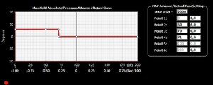

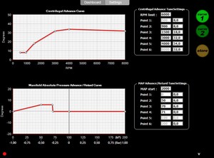

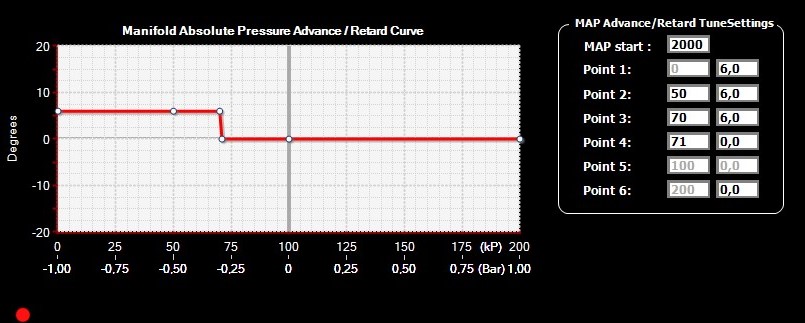

Aktuell fahre ich folgende Kurve die ein Bekannter auf einem 85 x 82 mit 38er Vergaser fährt
Kein Anfahrloch, kein Ruckeln. Kann in jedem Gang aus dem Drehzahlkeller los. (Allerdings evtl. wenig Aussagekräftig weil derzeit Originalauspuff, der schnürt den Motor merklich zu)
Also eigentlich gut, aber gibts was zu verbessern?

Im Dashboard hatte ich bei Teillast, so um 2000 Umdrehungen, bis zu 0.8bar (viel 0.6, oft 0.7, kurzzeitig 0.8 )
Das heisst zu Punkt 2: ich kann die MAP Kurve auf 8° statt 6° eintragen, aber nicht mehr als 10°? (laut obiger Aussage)
Und statt zwischen 50 und 71 kP besser zwischen 60 bis 81 kP verstellen? (laut Dashboard Messung)
Oder bin ich da auf dem Holzweg?
Unter Crankshaft advance hatte ich maximal 38, kann aber mit dem Wert nicht wirklich was anfangen.
Ich verstehe einfach nicht welche Werte sich wie zueinander verhalten (müssen) welche Schlüsse ich daraus ziehen muss und wie ich es dann in Form einer Kurve Umsetzen kann.

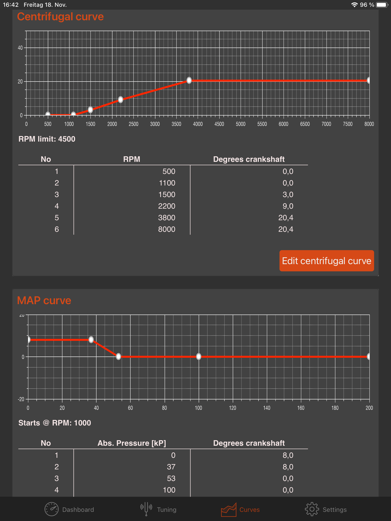

Und hier meine (derzeitigen) Werte: Plus 7,5 Grad statisch.
Basiert auf 043 905 205L, Unterdruckkurve nach links verschoben, so wie es auch Stefansbus beschreibt.
Limbach 2 Liter Einkanal, 34 PICT-3, 28 mm Venturi, Leistritz Auspuff mit 39 mm Endrohr vom Typ 3 im T1

Deine Unterdruckkurve läuft gerade und fällt dann ab, meine steigt an und fällt dann.
Was bewirkt der Unterschied?
Ist es das was du mit nach links verschieben meinst?
Also was passiert wenn ich die dahingehend ändere?

„Also was passiert wenn ich die dahingehend ändere?“ - Irgendetwas Schreckliches! Mach das bloß nicht!
Ich vermute, dass die Kurven, die du fährst, auf dem Prüfstand ermittelt wurden mit dem Ziel, eine schöne Leistungskurve und optimale Beschleunigung zu erzielen - für einen ganz anderen Motor! Dann wäre die Fliehkraftkurve ausgereizt und für die Unterdruckverstellung im Teillastbereich einfach nicht mehr möglich. Frag mal nach.
Wir reden hier immer über Kurven, aber tatsächlich haben wir es mit einem primitiven Kennfeld zu tun: https://forum.bulli.org/viewtopic.php? ... p286722%5B
Deshalb darf man die Kurven nie für sich allein betrachten.

Meine Kurven sehen deshalb anders aus, weil ich sie eher mit Blick auf Reichweite und Verbrauch ausgelegt habe.
Die meisten Kilometer lege ich mit mehr oder weniger konstanter Geschwindigkeit zurück, viertel Meile fahre ich nie. Deshalb ist die Fliehkraftkurve gerade und nicht bauchig, was dann mehr Unterdruckverstellung im Teillastbereich möglich macht (Beginn knapp über Leerlaufdrehzahl). Und: Nur damit ich in der Spitze 2 oder 3 km/h mehr erreiche (mehr ist es nicht), teste ich die Klopfgrenze nicht aus
„Nach links verschieben“: Beim 1600er Motor mit 34 PICT-3 beginnt die Unterdruckverstellung bei 87 kPa und endet bei 73 kPa.
Weil der größere Hubraum bei gleicher Vergasergröße einen höheren Unterdruck erzeugt, würde die Verstellung viel zu früh einsetzen ( bei Volllast habe ich 90 kPa). Ich habe deshalb geändert auf 53 und 37 kPa, was dann so aussieht, als wäre die Kurve nach links verschoben.
Ich hoffe, du kannst damit was anfangen.
Ciao, Johannes
mit dem 37er Wensing hatte ich einen Durchschnittsverbrauch von 12,7, und das war mit der Zündung nicht zu verbessern. Leistungsmässig hat er auch nichts gebracht, was vermutlich an den engen Ansaugwegen des Einkanalmotors liegt, da geht nicht mehr durch. Mit 34er und 28 mm Venturi weniger Verbrauch und besserer Übergang im unterem Drehzahlbereich.
Vielleicht kennt jemand eine Anwendung oder App, die es erlaubt, unsere Kurven als Kennfeld darzustellen, ich halte diese Darstellung für intuitiver.
Ciao, Johannes
