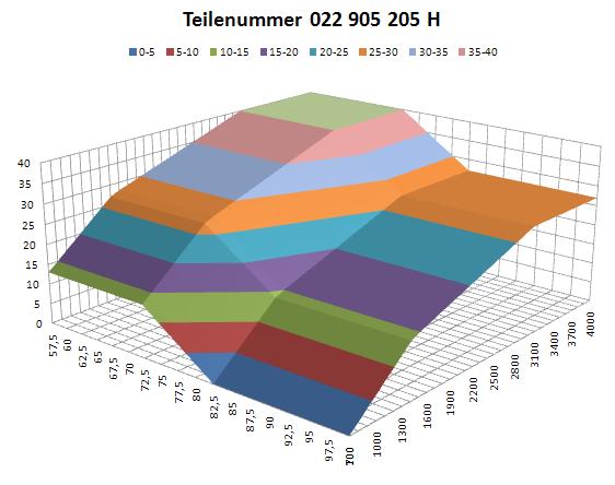

Eventuell hilft diese 3-D Grafik weiter:

Tanjas&Thomas_T2b hat geschrieben: 18.10.2021 22:31 Die Unterdruckverstellung ist über den Gesamten Drehzahlbereich lastabhängig aktiv.
Das kann man in der Grafik oben auch falsch verstehen.
Hallo Thomas das sieht ja mal interessant aus. Wo hast du das denn her?
du kannst mir das File nicht eventuell zukommen lassen? :dogeyes:
Gruß Jochen
Gruß Jochen :bier:

bullijochen hat geschrieben: 19.10.2021 20:08 Hallo Thomas das sieht ja mal interessant aus. Wo hast du das denn her?
Hi Jochen,
keine Ahnung wo mir das mal über den Weg gelaufen war.
Aber du kannst doch einfach die Grafik aufrufen und dann mit rechter Maustaste "Grafik speichern unter" die Datei runter laden.
Mehr habe ich da auch nicht.

Tanjas&Thomas_T2b hat geschrieben: 19.10.2021 20:24 Mehr habe ich da auch nicht
Hallo Thomas ich dachte du hast auch das Excelfile zu der Grafik. Das wär nämlich für mich interessant gewesen dann hätte ich meine Unterdruckwerte eventuell in die Matrix legen können um so auf gleiche Ergebnisse zu kommen wie original. Da bei meinen Weber Vergasern das Drucksignal etwas anders liegt fällt es mir noch schwer die Unterdruckkurve richtig zu bedaten. Ich glaube ich muss das Teil einfach mal einbauen und messen gehen.

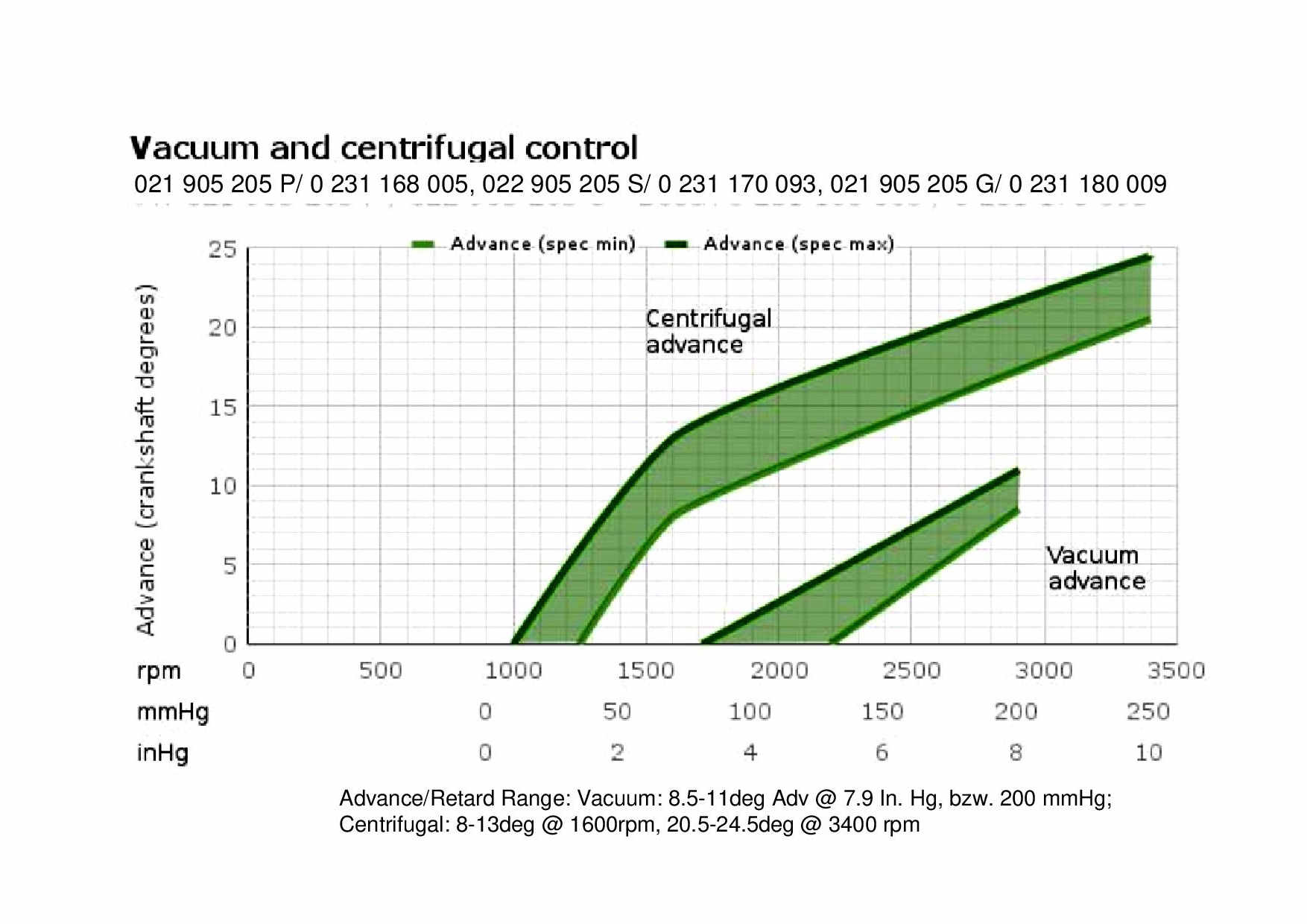

Das ist laut Norbert die Verstellkurve.
Richtet man sich an die güldene Mitte der doch recht breiten Verstellkurve oder ist eher die linke oder rechte Linie besser?
Warum ist bei 1600 U/min ein Knick in der Kurve? Wäre eine geschmeidige Kurve nicht sinnvoller?

T2a/b Camper hat geschrieben: 13.07.2022 23:05 Der Originalverteiler ist, laut Norbert, ein VW 022-905-205S und identisch mit 021-905-205P und 021-905-205G.
Warum gibts so viele wenn die sich doch gleichen?
Der 021-905-205G ist die ältere Bauweise, Unterdruckdose mit Schraubanschlüssen auf gleicher Höhe.
022-905-205S ist total identisch mit 021-905-205P bezüglich der Fliehkraft-Verstell-Kurve sowie Unterdruck -Verstellung.
Der zuerst genannte ("S" am Ende) hat keinen Verteilerläufer mit Drehzahlbegrenzer bekommen, diese Funkttion ist von der Einspritztung übernommen worden.
Der Zweitgenannte hat diesen Drehzahlbegrenzer und ist bei Vergasermotoren des Typ 4 Motors verbaut geswesen.
T2a/b Camper hat geschrieben: 13.07.2022 23:05 Warum gibts so viele wenn die sich doch gleichen?
Evolution?
T2a/b Camper hat geschrieben: 13.07.2022 23:05 Richtet man sich an die güldene Mitte der doch recht breiten Verstellkurve oder ist eher die linke oder rechte Linie besser?
Die obere Toleranzgrenze sollte nach Angaben / Hinweisen meines Motorbauers noch unschädlich sein und für einen "spritzigen" Motor" sorgen können.
(Wobei man den Unterschied wohl nicht merken sollte.)
Vorsichtige Naturen wählen eher die untere Toleranzgrenze.
Ich persönlich würde mit der Mitte beginnen wollen.

VW ist garantiert nicht das geringste Risiko eingegangen beim entwerfen der Verstellkurve, deshalb würde ich mich wohl am oberen Grenzbereich aufhalten.
