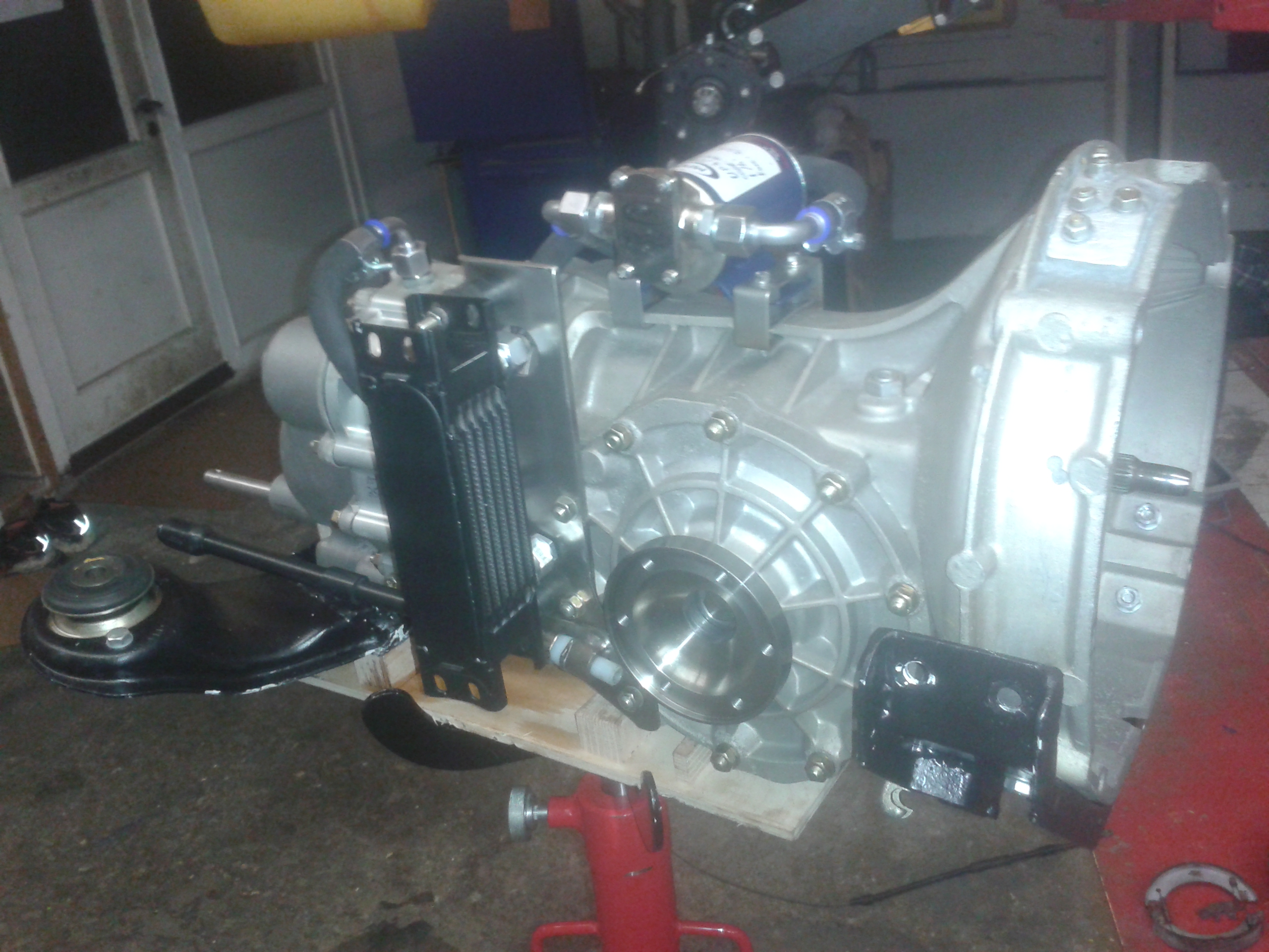

Überwachst du eigentlich die Getriebetemperatur, bzw hast du da Maßnahmen ergriffen? Auf einem Bild sieht man einen Zusatzfilter und etwas blaues, das sah mir ein wenig aus wie eine Pumpe, aber genau kann man es nicht erkennen.
Ich fahre zwar mit deutlich weniger Leistung, aber wenn wir mal wieder mit der ganzen Familie, viel Gepäck und dem Wohnwagen im Schlepp die Berge hochfahren dann klingt es aus dem Heck schon vernehmlich anders als vorher. Das legt sich wieder, aber ganz offensichtlich wird das Getriebe ziemlich warm.
Mein Thermometer habe ich noch nicht fertig eingebaut, denke aber dass eine Kühloption grundsätzlich kein Fehler ist. Nur findet man nirgendwo Ölpumpen die nicht in Gold aufgewogen werden...

Ich fahre auf dem 901 Getriebe diese Pumpe und einen kleinen Ölkühler spazieren. Selbstansaugend und mit Bronze Zahnrädern, wär ev. was für Dich.
https://marcopumps.de/shop/alle-marco-p ... e-12-volt/
Zuletzt geändert von schrauberger am 02.05.2021 16:44, insgesamt 2-mal geändert.

Thorsten heiße ich, wir hatten schon telefoniert:-)
Diese Pumpe habe ich heute schon gesehen und die ist ja auch bezahlbar, mich irritierte die Skala in der Doku welche bei 45 Grad endete. Du fährst die, dann wird sie wohl halten.
Falls ich das Thema angehe mach ich nen eigenen Thread auf oder hänge es an meinen mit den Getriebeumbau

Hallo Thorsten, lieber spät als nie :D , sorry.
Hab den Fred gerade wiederentdeckt, im Datenblatt der Pumpe steht Temperatur Max. 120Grad/C das passt also.
Ich hab jetzt über 30Tkm auf dem Getriebe, alles gut soweit.
Möchte aber anmerken, die Pumpe läuft bei mir sehr sehr selten.
Ich hab ein kleines Lämpchen installiert welches brennt wenn die Pumpe läuft. Das tut sie nur auf langen Autobahnetappen bei weit über 130km/h.
Der Temperatur Geber zum Einschalten schaltet glaub bei 95Grad, bin mir aber nicht mehr sicher ob das stimmt.
Nice to have, aber von daher ist fraglich ob man die Getriebeölkühlung bei normaler Fahrweise überhaupt braucht.
Ich hatte die Info über einen Raser, der sein überholtes 901er Getriebe innerhalb 30Tkm geschrottet hatte.
