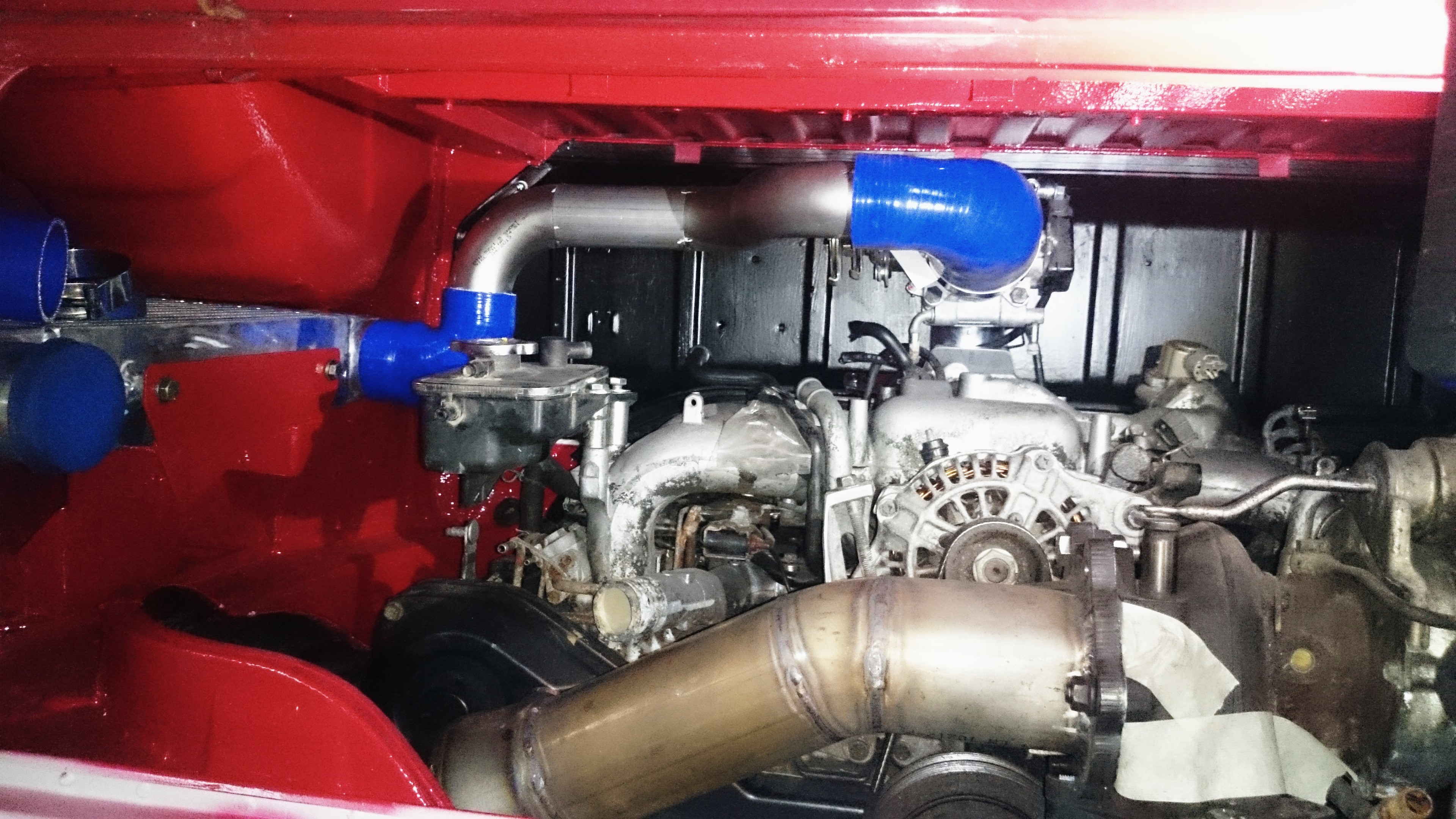

Geändert wurden hier Fächerkrümmer, Turbolader, Einspritzventile, Zylinderköpfe bearbeitet incl. Porting, Mapping
Kabelbaum und ECU freiprogrammierbar mit MAP switch, Launch control

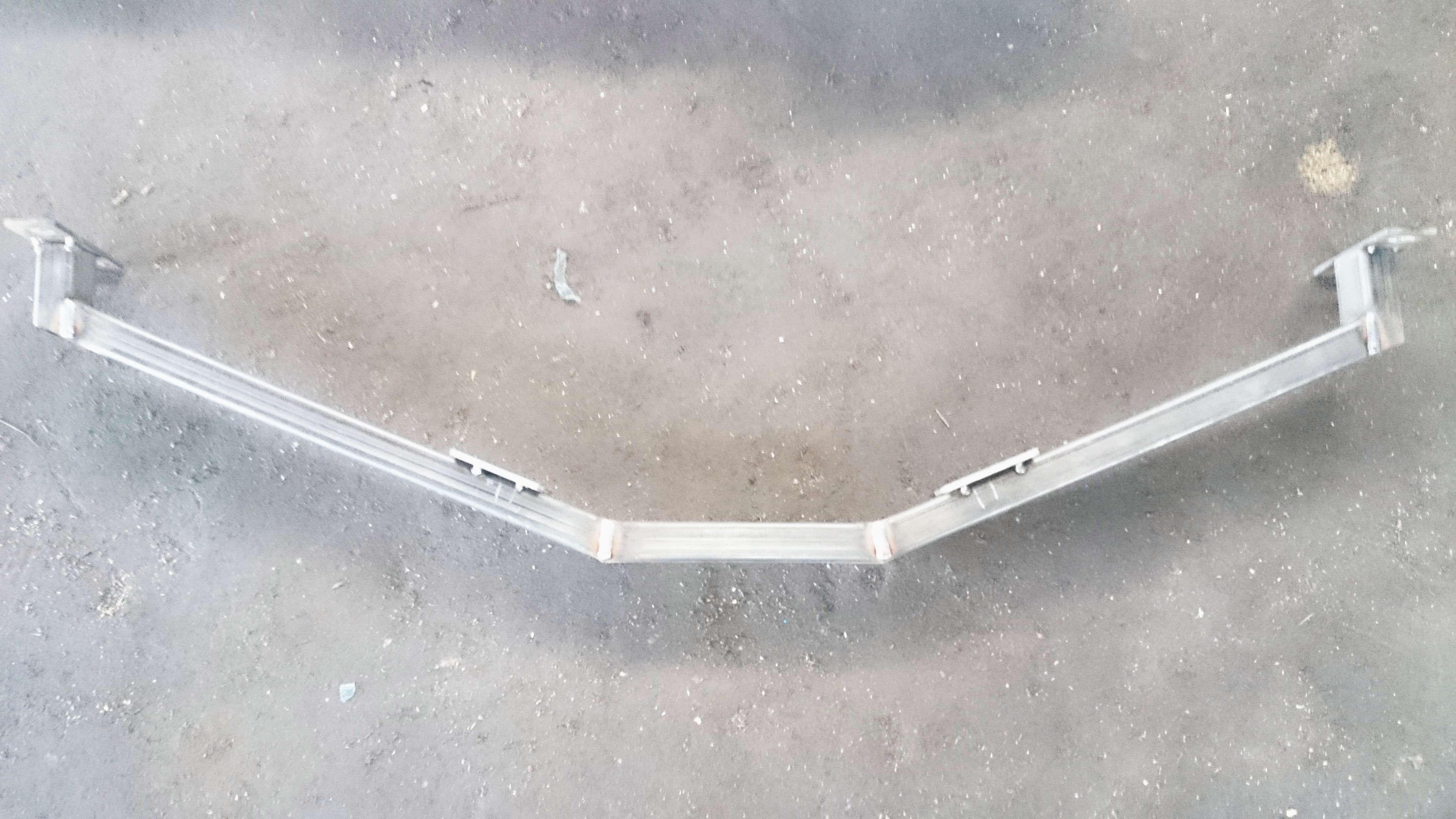

Motorhalter (Eigenbau)

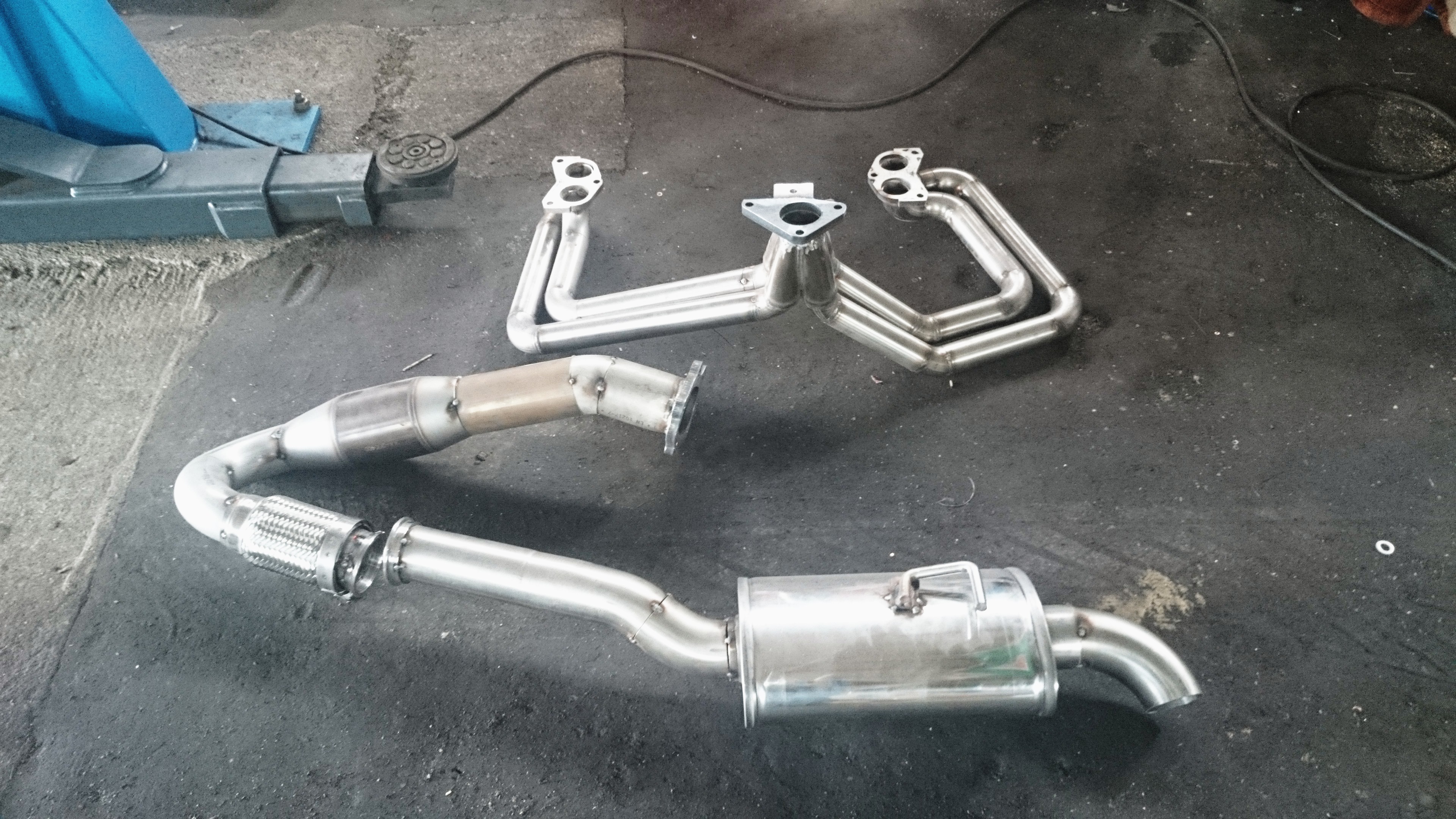

Abgasanlage mit Katalysator und Homogolation

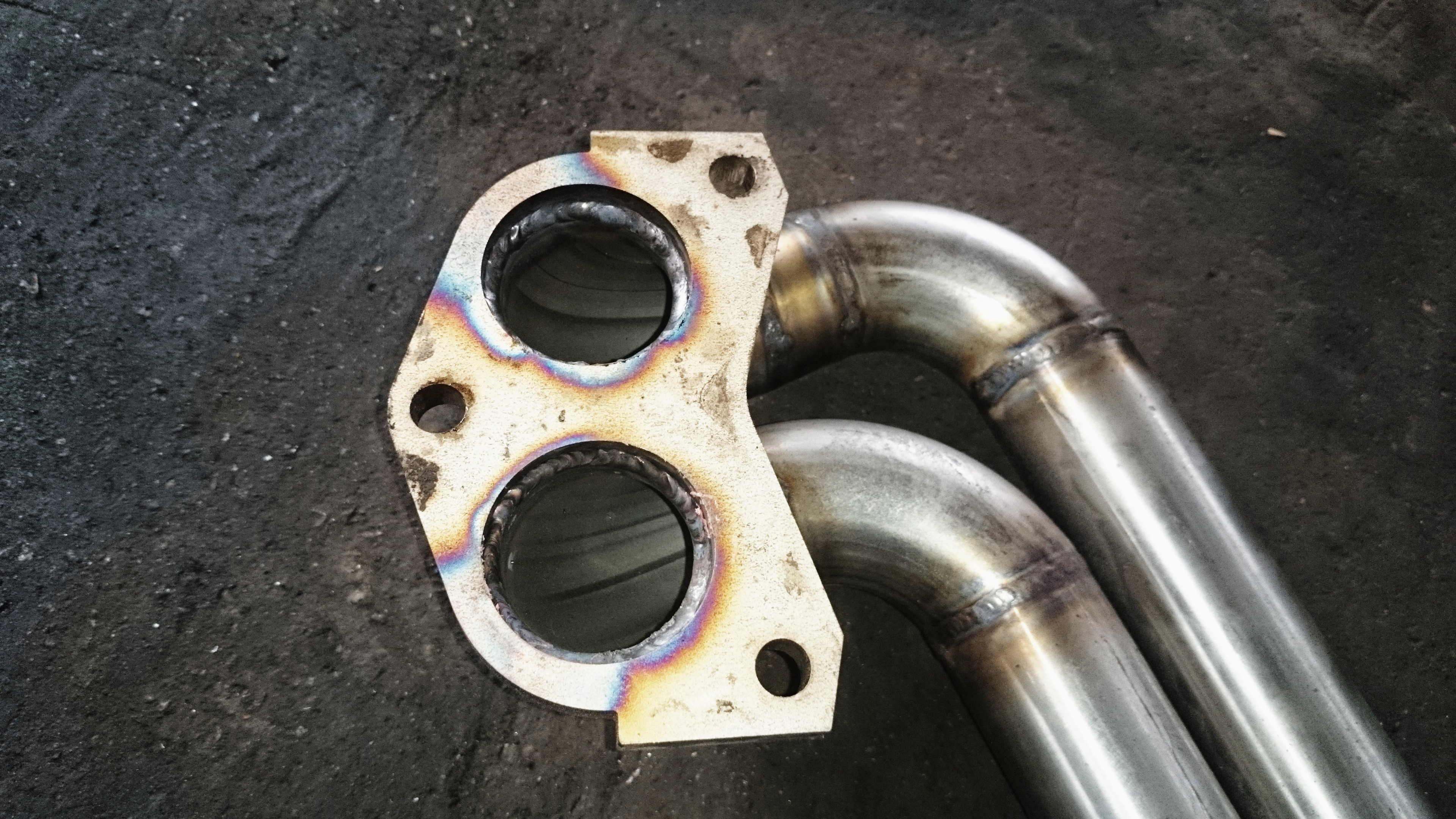

Edelstahl, 42mm,Eigenbau ohne Stoßaufladung
Sammler Eigenbau
Downpipe 76mm Edelstahl
Endtopf Simons Edelstahl
Katalysator mit Homogolation E9
Euro 1
Ladeluftsystem

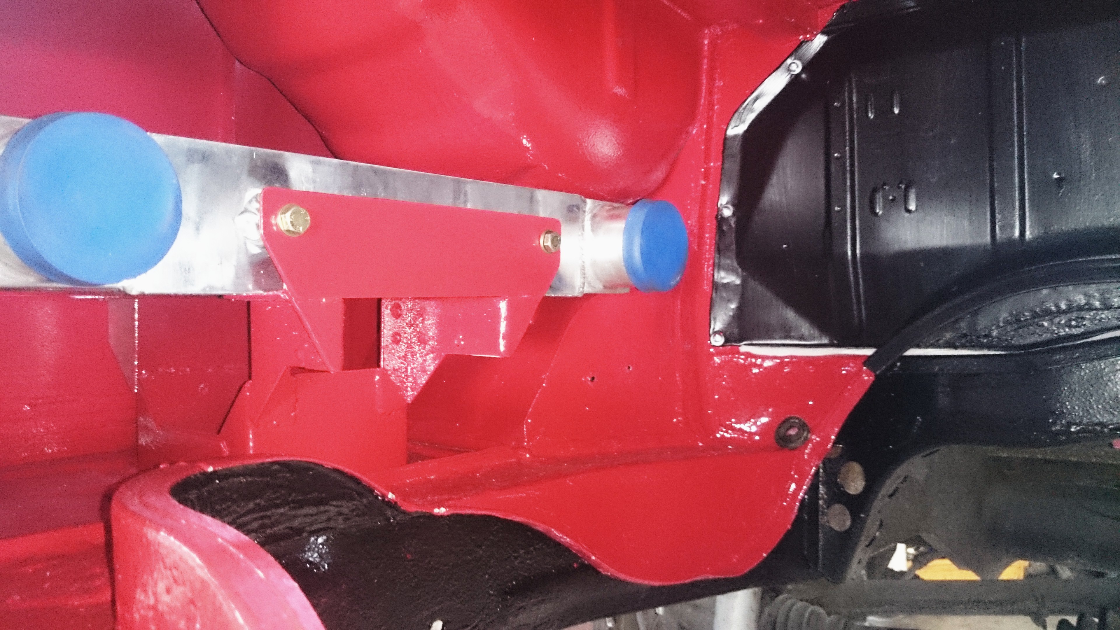

Ladeluftkühler und Halterung(Eigenbau)
Ladedruckrohr aus Edelstahl (Eigenbau)
Samco Schläuche
Gelenkbolzenschellen

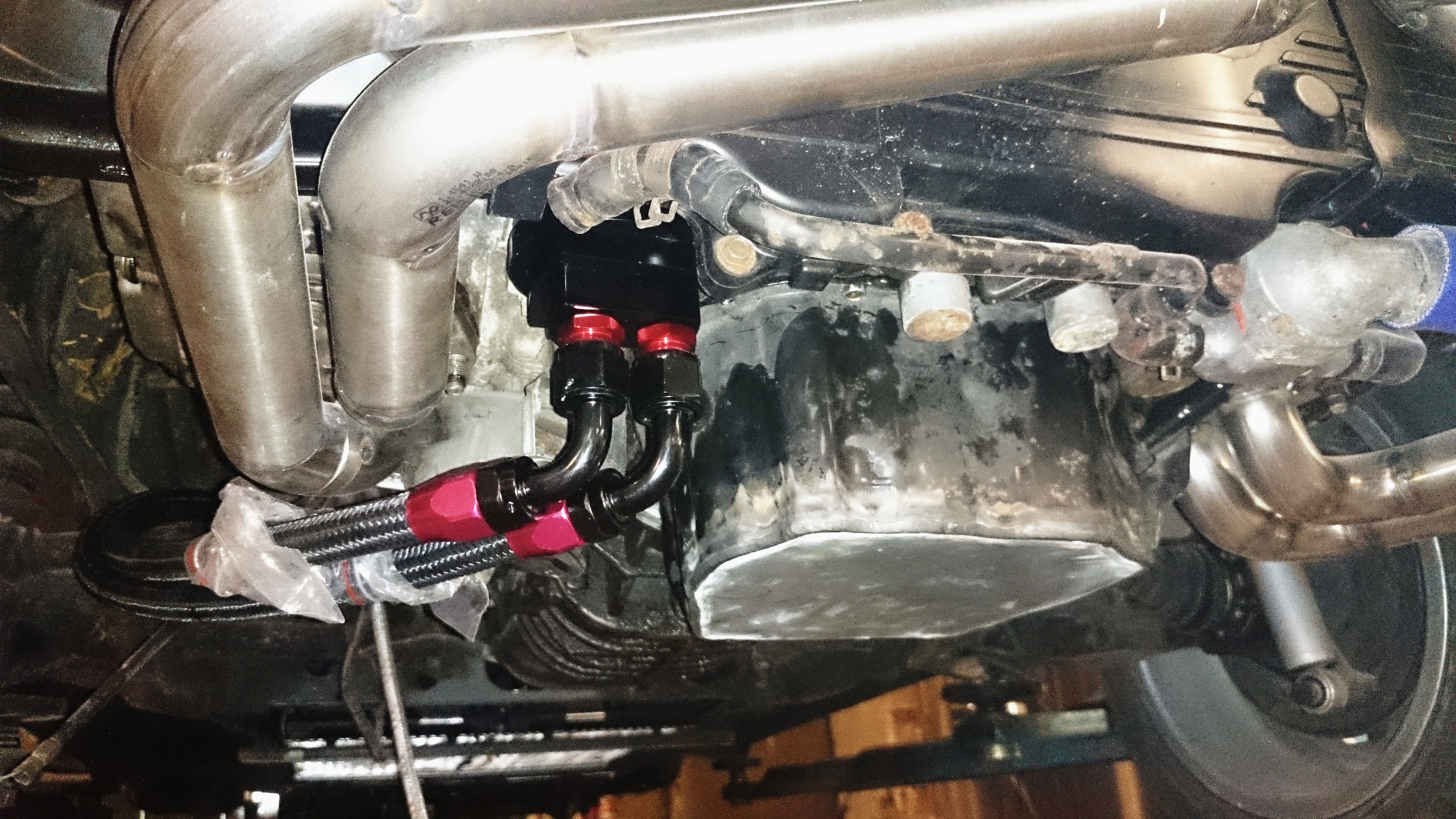

Ölkühler und Ölfilterhalter für externen Ölfilter
Ölfilter Relocation wegen der Tiefe
kurzer Keilriemen, weilt Servo und Klima entfällt
Ölwanne und Ansaugrohr kürzen 4cm, Ölstand muss angepasst /erhöht werden(Eigenbau)
Sammler Eigenbau

Wie hast Du die Ölwanne unten verschlossen?

Eine Frage hätte ich noch.: Der Ladeluftkühler ist im Motorraum verbaut, wie kam es zu dieser Stelle?
Gruß Jochen
Gruß Jochen
sham 69
- Beiträge: 1559
Re: Subaru Motor 2l Turbo Ej20G in T2b
@bullijochen
Ehrlich gesagt habe ich mich zunächst erst nur geweigert einen weiteren Wasserkreislauf installieren zu müssen. Dann kam die Länge das Systems dazu und zu guter letzt kann ich sagen, meiner ist luftgekühlt
Die Grundüberlegung dahinter war, dass die Frischluft aus den Ohren ja immerhin für die Kühlung der Motoren genügt, dann sollte es für die Ladeluft auch reichen.
Ich habe keine Anzeige für die Ladelufttemparatur aber nach Stau und nach langen Baustellen auf der Autobahn sinkt die Leistung definitiv. Auf der 1/4 Meile liegt immer bisschen Trockeneis parat.
Irgendwie bin ich immer noch zufrieden und würde das System ungern ändern, weil ich froh bin, dass es läuft.

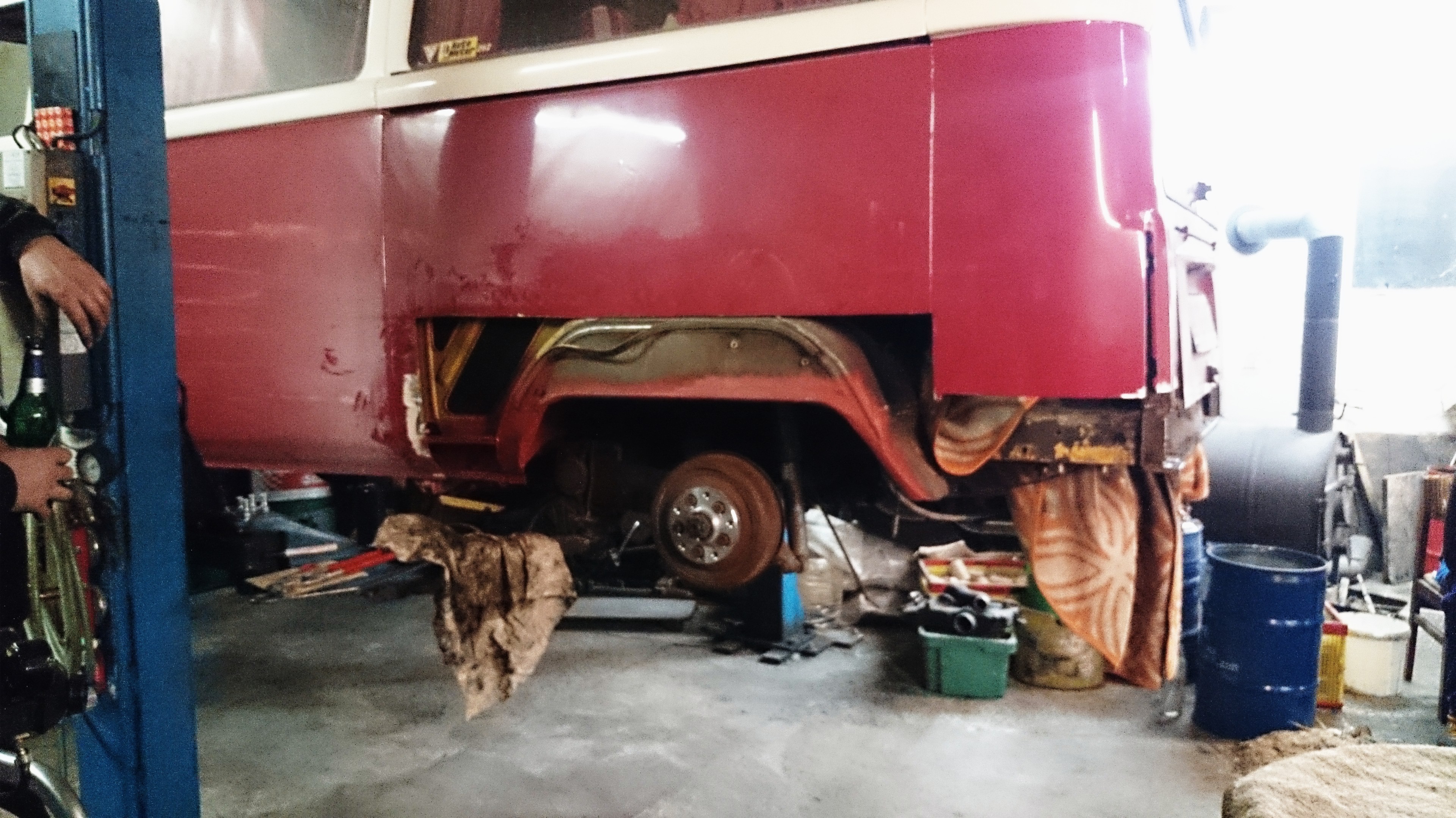

Ich muss tatsächlich anmerken, dass ich eigentlich gerne photografiere, aber beim Schrauben habe ich dazu keine Nerven. Deswegen habe ich nicht so richtig viele Bilder.
Vielleicht noch am Rande. Der Umbau hat Ende November 2013 begonnen und der Motor lief im Juni 2014. Parallel hab ich den Heckbereich der Karosse neu gebaut.
Ich habe immer viel Unterstützung von meinen Hallenfreunden bekommen, ohne Bier, moralische Unterstützung und helfende Hände geht so ein Projekt nicht.
2 Abende maximal pro Woche. Es war wenig Schlaf.

@schraubergerschrauberger hat geschrieben: ↑04.04.2021 23:06 Hallo Emanuel schön gemacht und angepasst.![]()
Verstehe ich nicht ganz?
Vielleicht finde ich noch Bilder.
