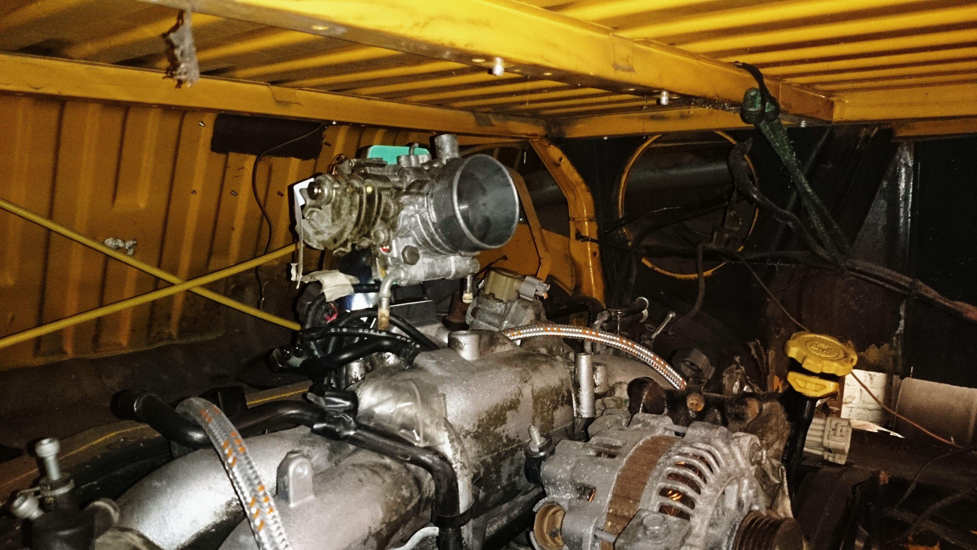

Motor
möglichst komplett, Fehlteile sind teuer und teilweise unglaublich selten, hier wurde ein Ej20G verbaut. Basis 200PS.
Geändert wurden hier Fächerkrümmer, Turbolader, Einspritzventile, Zylinderköpfe bearbeitet incl. Porting, Mapping
Kabelbaum und ECU freiprogrammierbar mit MAP switch, Launch control

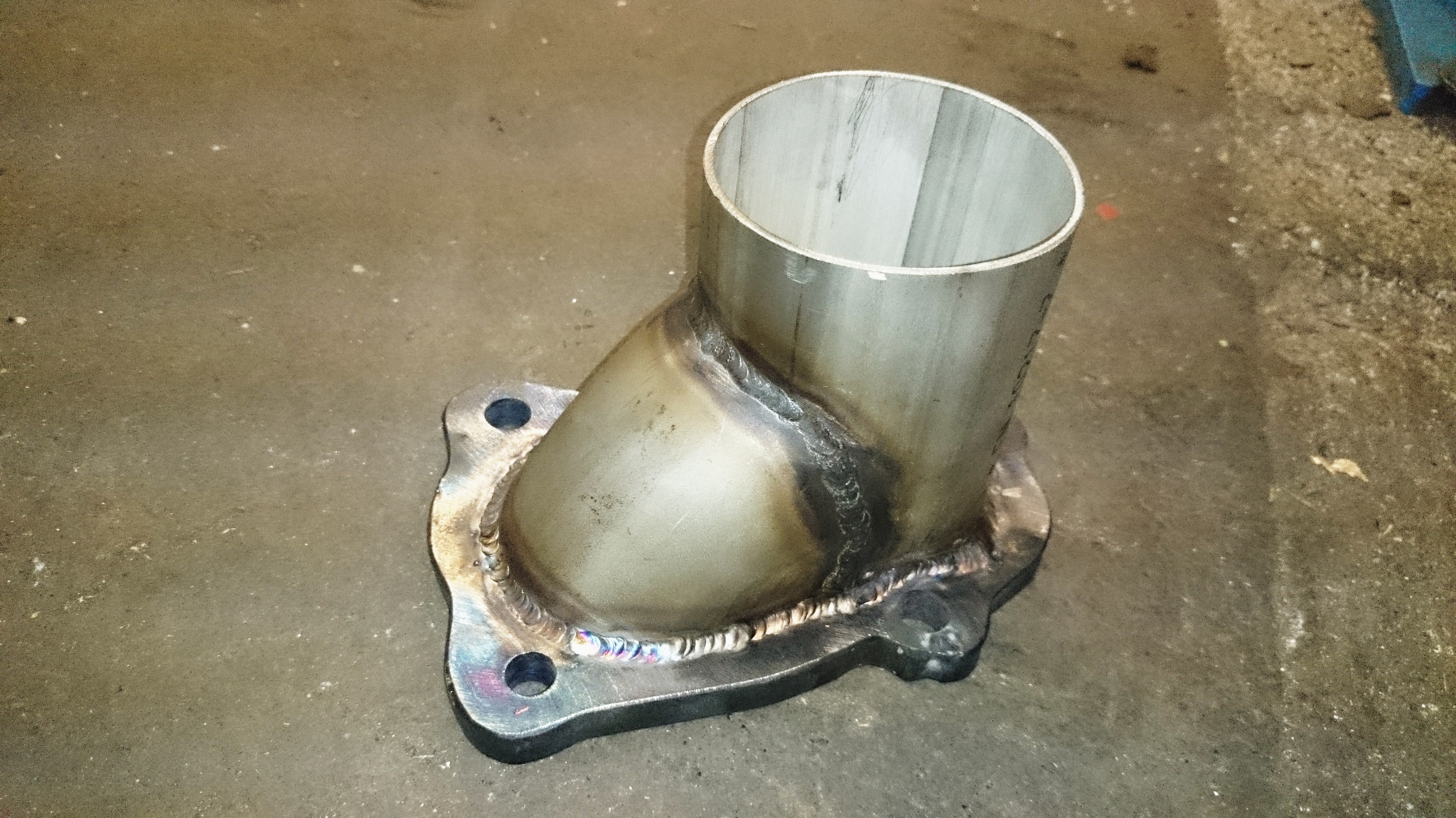

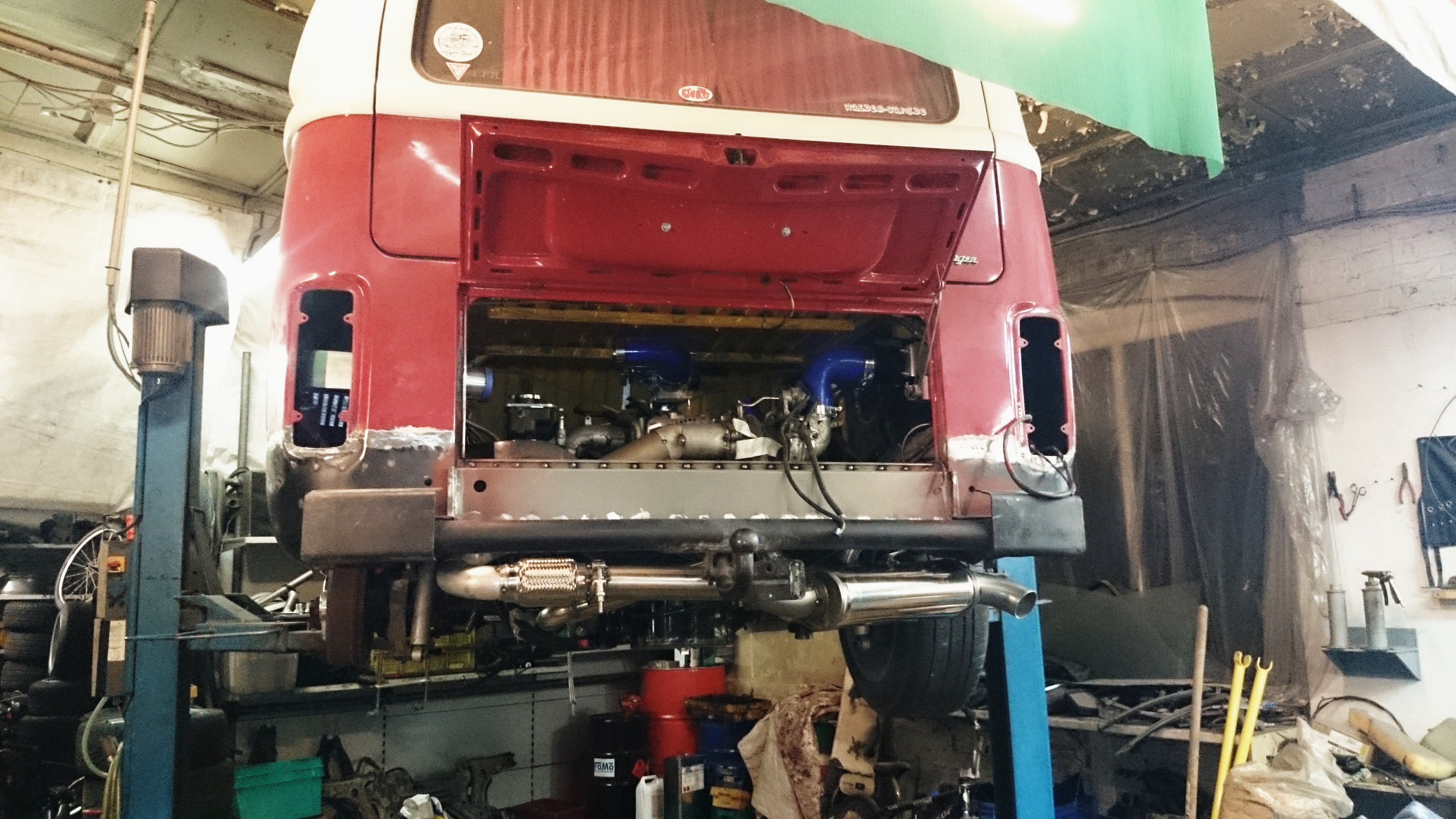

Abgasanlage mit Katalysator und Homogolation
Edelstahl, 42mm,Eigenbau ohne Stoßaufladung
Sammler Eigenbau
Downpipe 76mm Edelstahl
Endtopf Simons Edelstahl
Katalysator mit Homogolation E9
Euro 1
Ladeluftsystem
Ladeluftkühler und Halterung(Eigenbau)
Ladedruckrohr aus Edelstahl (Eigenbau)

Drosselklappenumlenkung((Eigenbau)

Zur Euro 1 kann ich nur auf die Homologation E9 verweisen, der Rest ist mir hier zu öffentlich.
Ich habe die Kühler in Reihe unter dem Ladeboden liegen, unsichtbar, ohne scoop. Im Wind steht dahinter der kleine Roomster Kühler vor der dem Ölkühler, auch kaum sichtbar und ohne Verlust der Höhe am Drehstabrohr.
Die Heizung kommt vom Polo 86C und hängt vorn unter dem Pedalerie Abdeckblech. Die 3Stufen funktionieren super, ich bin aber kein Winternutzer und weiß nicht, wie es da aussieht.

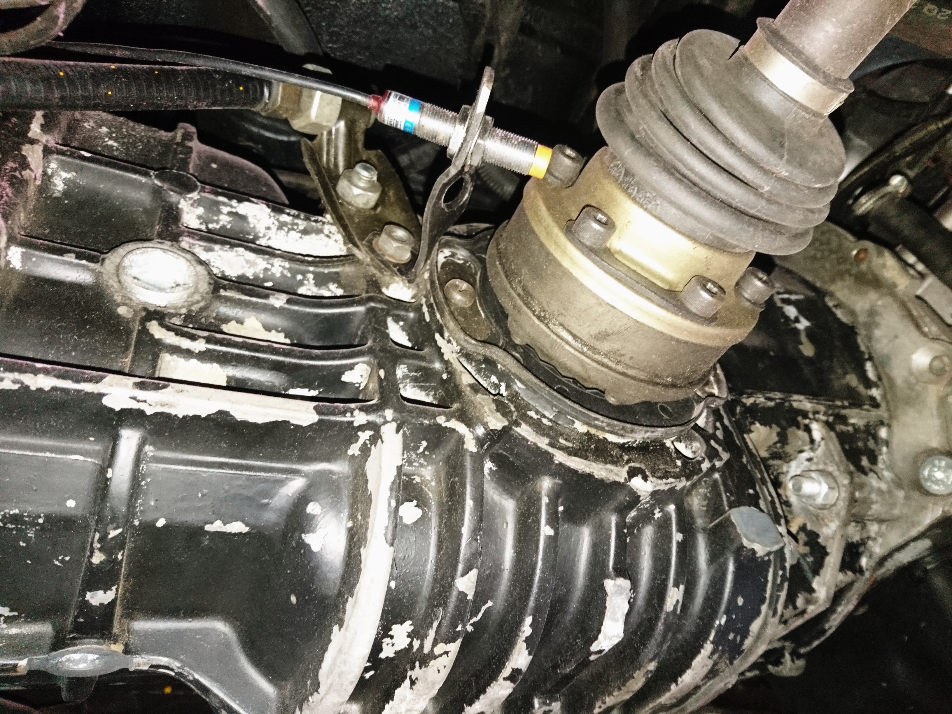

schrauberger

Hallo Emanuel schön gemacht und angepasst. :gut:
Wie hast Du die Ölwanne unten verschlossen?

schrauberger hat geschrieben: 04.04.2021 23:06 Hallo Emanuel schön gemacht und angepasst. :gut:
@schrauberger
Verstehe ich nicht ganz? 🤔 Gekürzt, Blech angepasst, Schwallbleche ergänzt und verschweißt. Außerdem musste noch ein Ölrücklauf vom Lader ergänzt werden.
