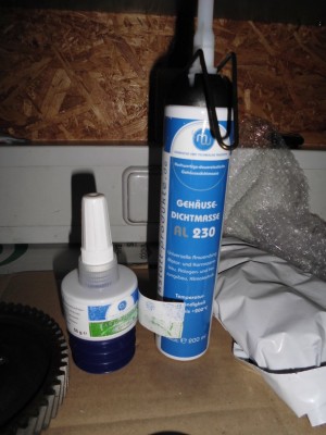

bezüglich Dichtmittel.
Also ich hab ja auch das Dichtmittel von Orratech für die 2 Gehäusehälften gekauft.
Wenn man der Aufkleber von Orratech weg macht kommt der Anbieter zum Vorschein wo die kaufen.
Siehe Bild
Dichtmittel
Dichtmittel
Die große Tube ist das Dichtmittel welches Remmele für die Zylinder nimmt.
Grüße Daniel
