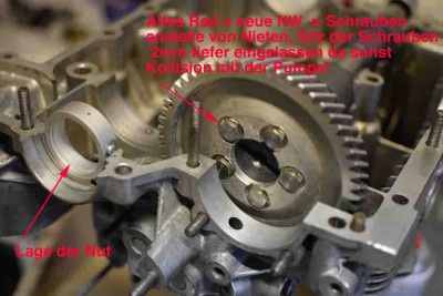

Die Nockenwelle ist neu und etwas "schärfer" als original. Der freundliche Herr Orminski (nicht Ahnendorp) hat mir geraten das alte Zahnrad weiter zu verwenden da i-O. und auf den Zahnkranz der KW abgestimmt und eingelaufen. Ich habe glücklicherweise einen Freund, der die Bohrungen vergrössert und den Sitz der Schrauben 2mm wegen Platzmangel der Ölpumpe, tiefer gedreht hat. Die NW hat aber gefühlt erstmal 0,00001 mm Axialspiel. Die alte NW war total runter, dafür waren die Hydro-Stößel (die ich nicht verwenden werde) funkelnagelneu...

Dafür wenigstens noch ein Bild (und gleich wieder ´ne Frage) - Ist die Richtung der Lagernut so rum richtig?!
Jepp, passt.

Das Halslager am Lüfterrad hast Du dem Bild entsprechend exakt richtig positioniert. Nutposition so wie im Bild dargestellt. Geht gar nicht anders. Das Lager hat ja auch eben diesen Passstift der die Lage vorgibt. Ölkanäle durchblasen oder mit Tabak-Pfeiffenreinigungsstäbchen durchbürsten. Unterschied Ölkanalbohrungen und Sacklöcher für Passstifte beachten - ist Dir aber - denke ich - klar.
