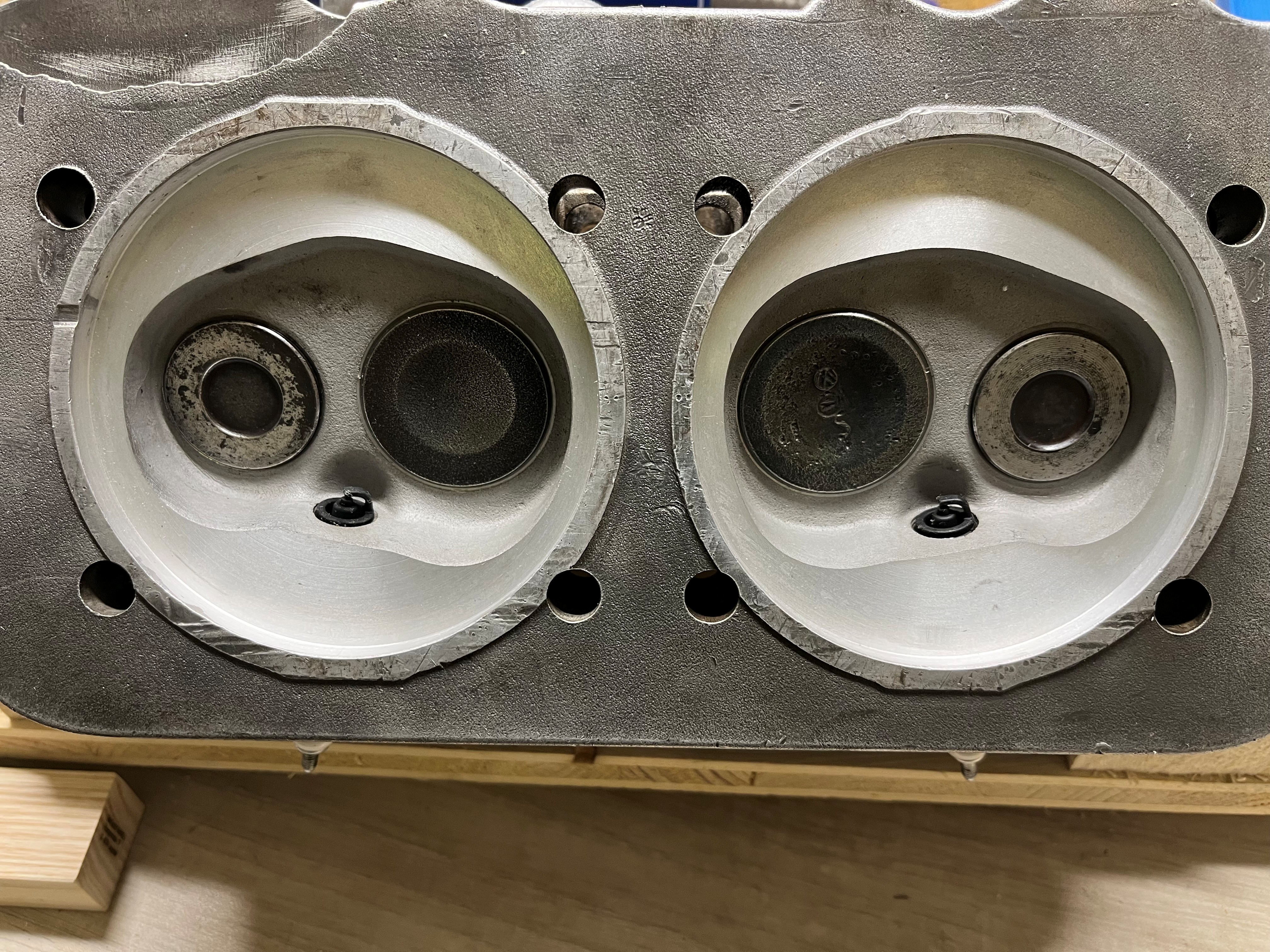

hoffe morgen endlich mal etwas Zeit zu haben um meine Köpfe zu bearbeiten.
Der Plan ist, die Einlasskanäle an die Saugrohre anzupassen und in allen Kanälen Kanten zu entfernen und zu polieren.
Hier mal aktuelle Bilder der Köpfe.
Ralph hatte schon geschrieben, dass Ringspalt und auch die Form des Brennraumes viel ausmachen.
Was und wie weit würdet ihr hier bearbeiten?
Habt ihr vielleicht vorher/nachher Bilder von bearbeiteten Köpfen?

Bus-Hoehle
Beiträge: 873
Registriert: 13.08.2008 12:48
IG T2 Mitgliedsnummer: 48
Re: Fremdkörper im Öl
Beitrag von Bus-Hoehle »
Korrekturwinkel an den Sitzringen kann ich nicht erkennen. Sind die geschnitten?

Bus-Hoehle hat geschrieben: 08.02.2026 14:56 Korrekturwinkel an den Sitzringen kann ich nicht erkennen. Sind die geschnitten?
Ja, die sind bereits geschnitten.

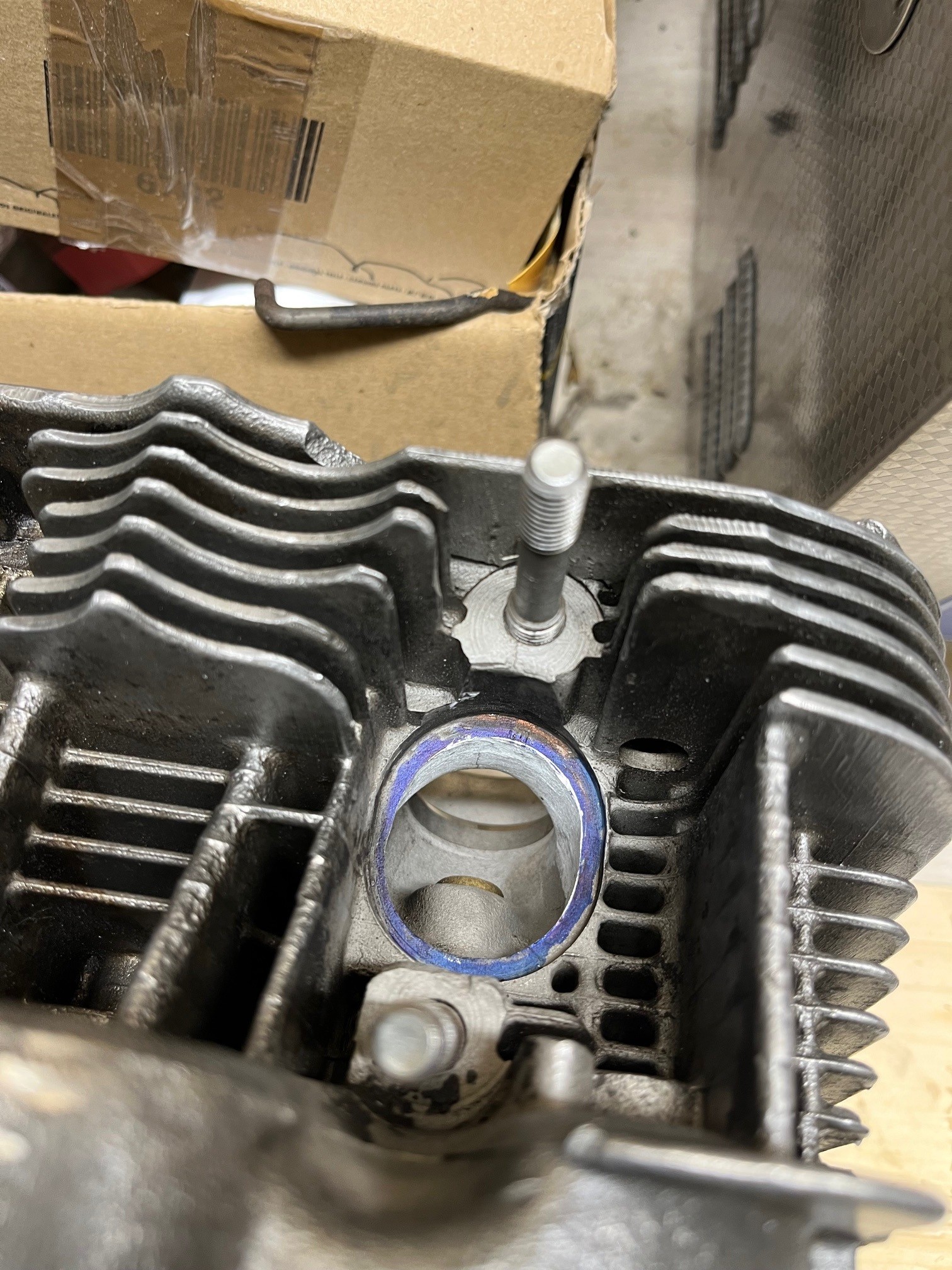

Leider habe ich beim bearbeiten der Köpfe festgestellt, dass unter den Sitzringen im Auslausskanal alte Risse vorhanden sind. :-(
Ist das das Todesurteil für die Köpfe, oder können diese noch geschweißt und werden?
Falls ja, wer kennt jemanden welcher das (zeitnah) machen könnte?

Jürgen N.
Beiträge: 174
Registriert: 27.04.2009 11:28
IG T2 Mitgliedsnummer: 70
Beitrag von Jürgen N. »
Hallo Florian,
Ahnendorp erledigt eine Kopfreparatur mit Rissschweissung regelmässig.
Auch die Wartezeiten sollten vertretbar sein.
Ich vermute, dass Du mit dem 2,3l einen schönen Drehmomentmotor bauen möchtest.
Solltest Du noch deutliches Drehmomentpotential bei niedrigen Drehzahlen heben wollen, dann kannst Du mich gerne ansprechen.
