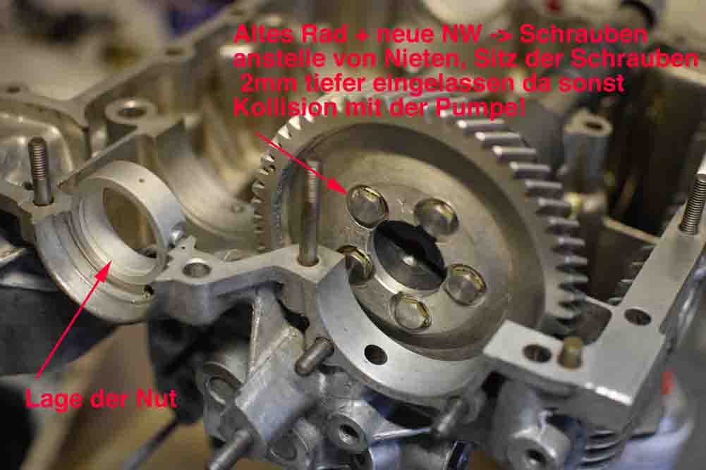

Dafür wenigstens noch ein Bild (und gleich wieder ´ne Frage) - Ist die Richtung der Lagernut so rum richtig?! Beste Grüße

Re: Motorblock Dichtflächen
Jepp, passt.Ist die Richtung der Lagernut so rum richtig?!
habe nachgesehen:
es ist so wie volvo-boy geschrieben hat: auf der dem Lagerstuhl (von Dir mit 3 gekennzeichnet) gegenüberliegenden rechten Blockhälfte ist auch noch ein einziger Passstift . DIe Lagerstühle in der rechten Blockhälfte haben bis auf besagten mittigen Hauptlagerstuhl gar keine Passstiftsacklöcher. Das heißt daß die beiden geteilten Lagerhälften in ihrem Lagerstuhl (Position 3) mit insgesamt zwei Passstiften fixiert sind. Sonst in allen vier Lagerstühlen in der in FR linken Gehäusehälfte jeweils nur ein Passstift. Alle Passstifte MÜSSEN drin sein.
Das Halslager am Lüfterrad hast Du dem Bild entsprechend exakt richtig positioniert. Nutposition so wie im Bild dargestellt. Geht gar nicht anders. Das Lager hat ja auch eben diesen Passstift der die Lage vorgibt. Ölkanäle durchblasen oder mit Tabak-Pfeiffenreinigungsstäbchen durchbürsten. Unterschied Ölkanalbohrungen und Sacklöcher für Passstifte beachten - ist Dir aber - denke ich - klar.
