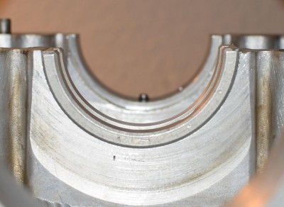

Hallo
Die Lagerschale scheint nicht richtig zu sitzen.
Die Schale sollte bündig mit dem Gehäuse abschließen.
Bei mir sah das so aus:
Sitzt evtl. der Passstift nicht richtig, oder ist er zu lang ?
Setz die Lagerschale doch mal ohne den Passstift ein.
