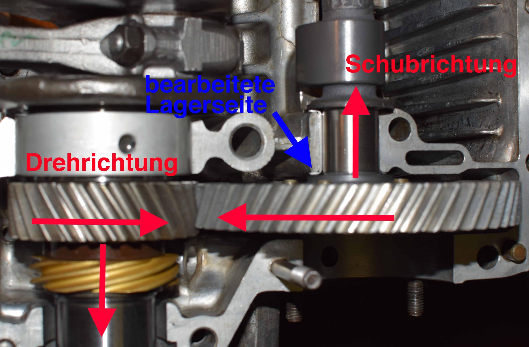

Zumindest habe ich die Zeit noch mit der Nockenwelle und den Lagern verbracht- die läuft jetzt wie mit etwas Anschwung 2-3 Umdrehungen nach, hat 2 hundertstel Axialspiel und noch weniger vertikal am mittleren Lager. Das fühlt sich schon viel besser an! Dazu noch die hier:
