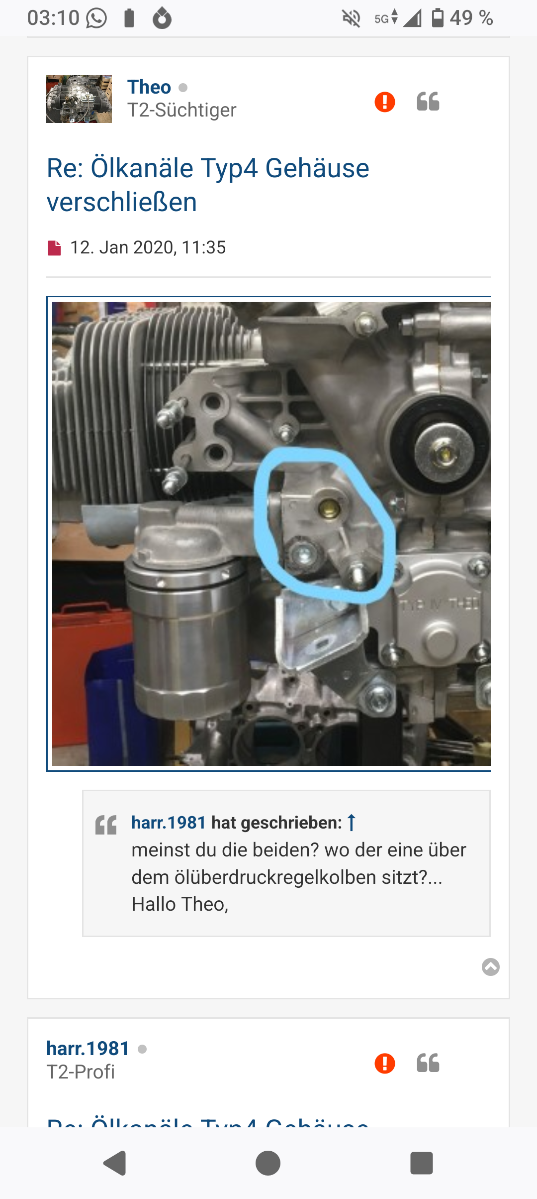

Sind die Gewindegrößen so richtig?
ja...das gewinde ist richtig allerdings verwende ich konische gewinde!

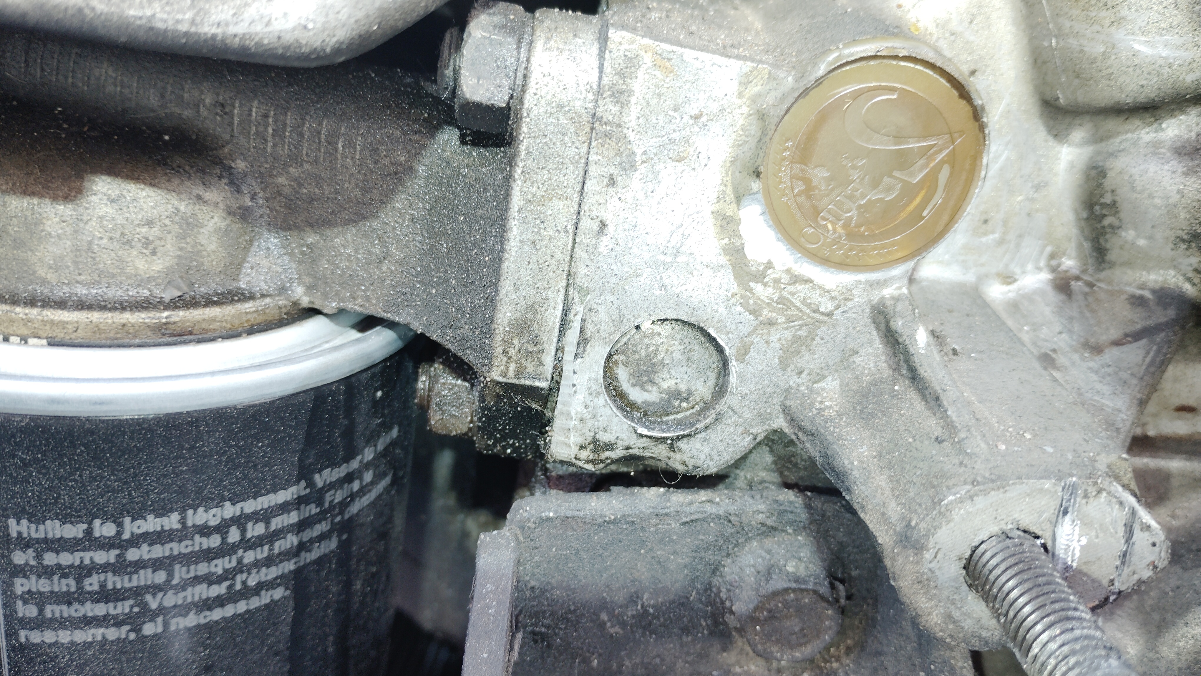

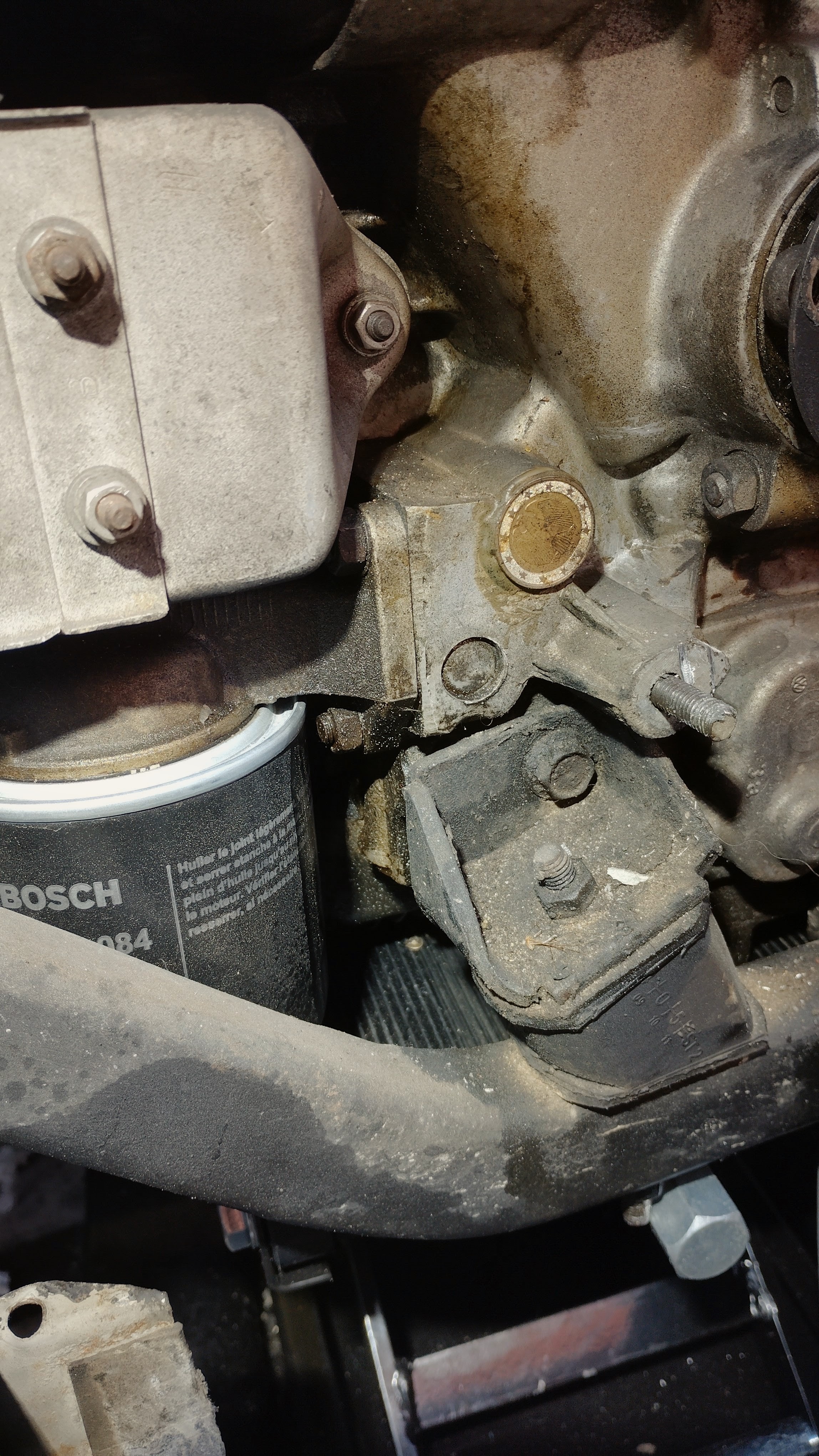

ich habe jetzt auch das gleiche Problem.
Vielen Dank für die hilfreichen Tipps zu den beiden Stopfen.
Wie habt ihr die undichten Aluminiumstopfen herausbekommen :?:
Anbohren, Gewinde reinschneiden, Schraube eindrehen und dann ausziehen?
Wie man vermeidet, Späne vom Bohren und Gewindeschneiden in das Motorgehäuse kommen :?:
Setzt man die Schraube zum schließen dann mit einem Dichtmittel ein? Etwa zwei Komponentenkleber oder Elring rot hochtemperaturbeständiges Silikon :?:
Danke für eine Antwort und Grüße
Andreas
tuaelm
Beiträge: 234
Registriert: 01.02.2009 12:24
Re: Ölkanäle Typ4 Gehäuse verschließen
Beitrag von tuaelm »
Hier jetzt die original Fotos, die zwischenzeitliche problemlösung die bei Entfernung des lüfterrads noch ganz gut erreichbar war hat gut gehalten.
War einfach zwei Komponentenkleber mit einem 2-Euro-Stück 😊
