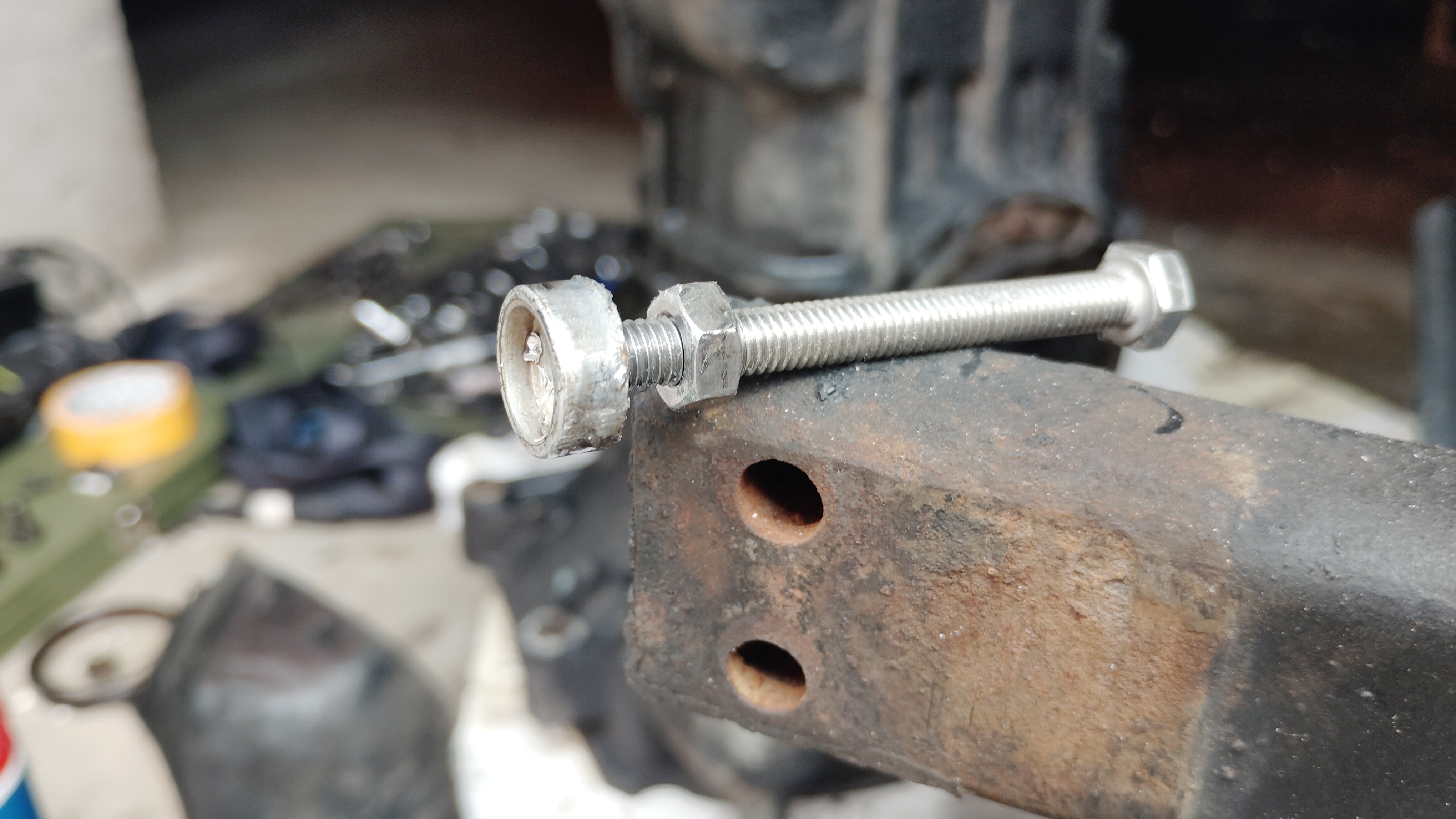

ich habe jetzt auch das gleiche Problem.
Vielen Dank für die hilfreichen Tipps zu den beiden Stopfen.
Wie habt ihr die undichten Aluminiumstopfen herausbekommen :?:
Anbohren, Gewinde reinschneiden, Schraube eindrehen und dann ausziehen?
Wie man vermeidet, Späne vom Bohren und Gewindeschneiden in das Motorgehäuse kommen :?:
Setzt man die Schraube zum schließen dann mit einem Dichtmittel ein? Etwa zwei Komponentenkleber oder Elring rot hochtemperaturbeständiges Silikon :?:
Danke für eine Antwort und Grüße
Andreas

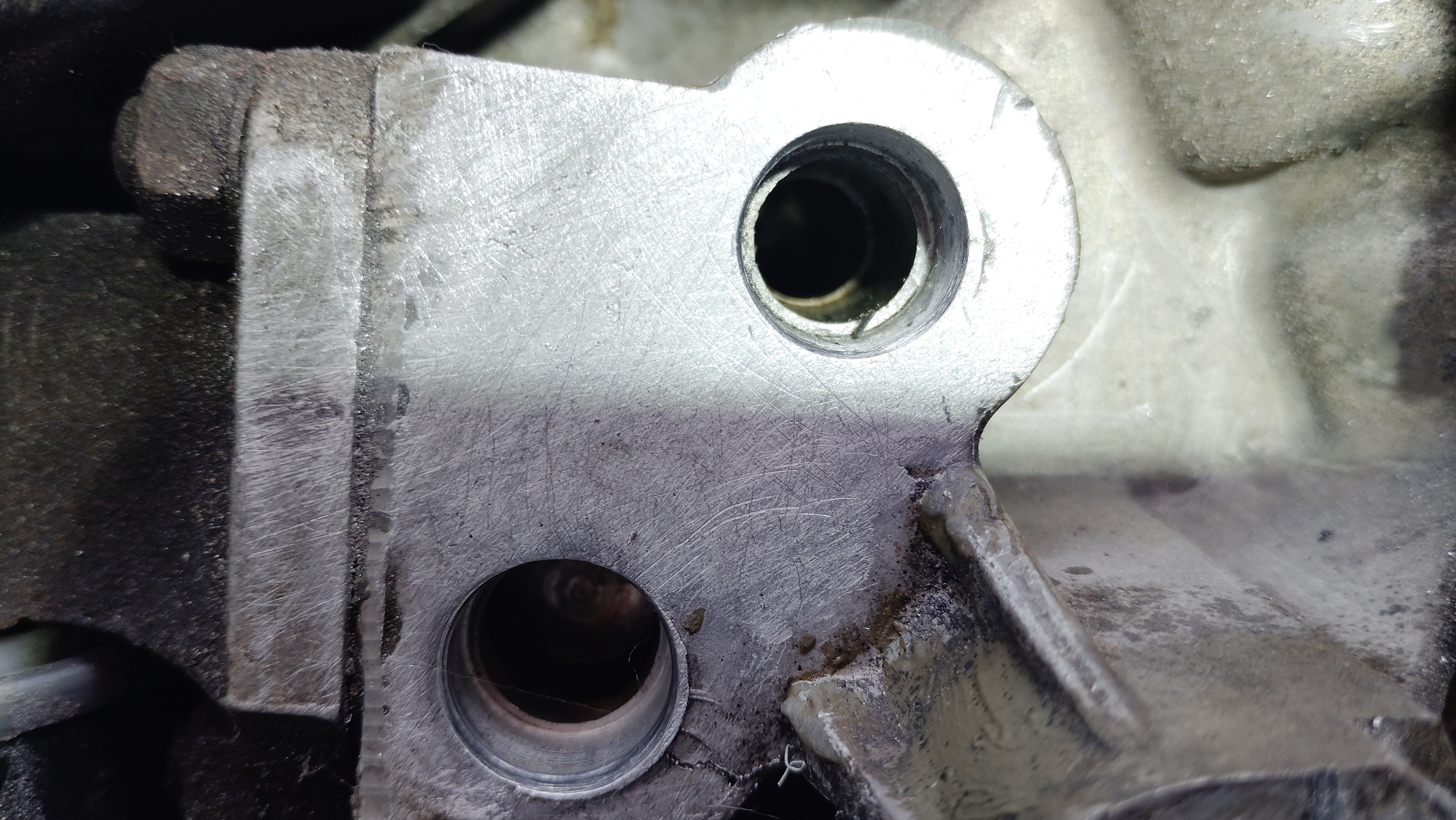

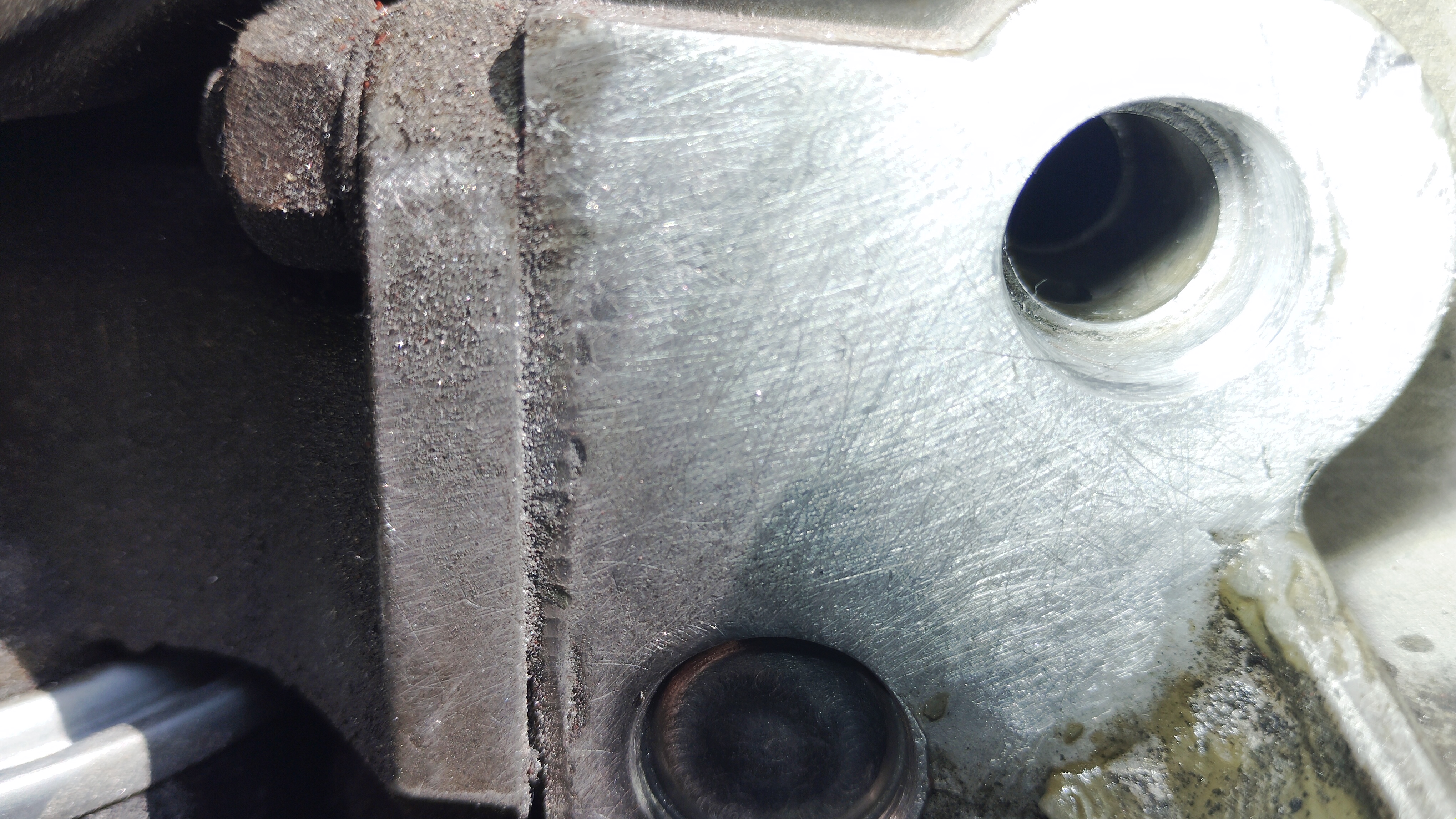

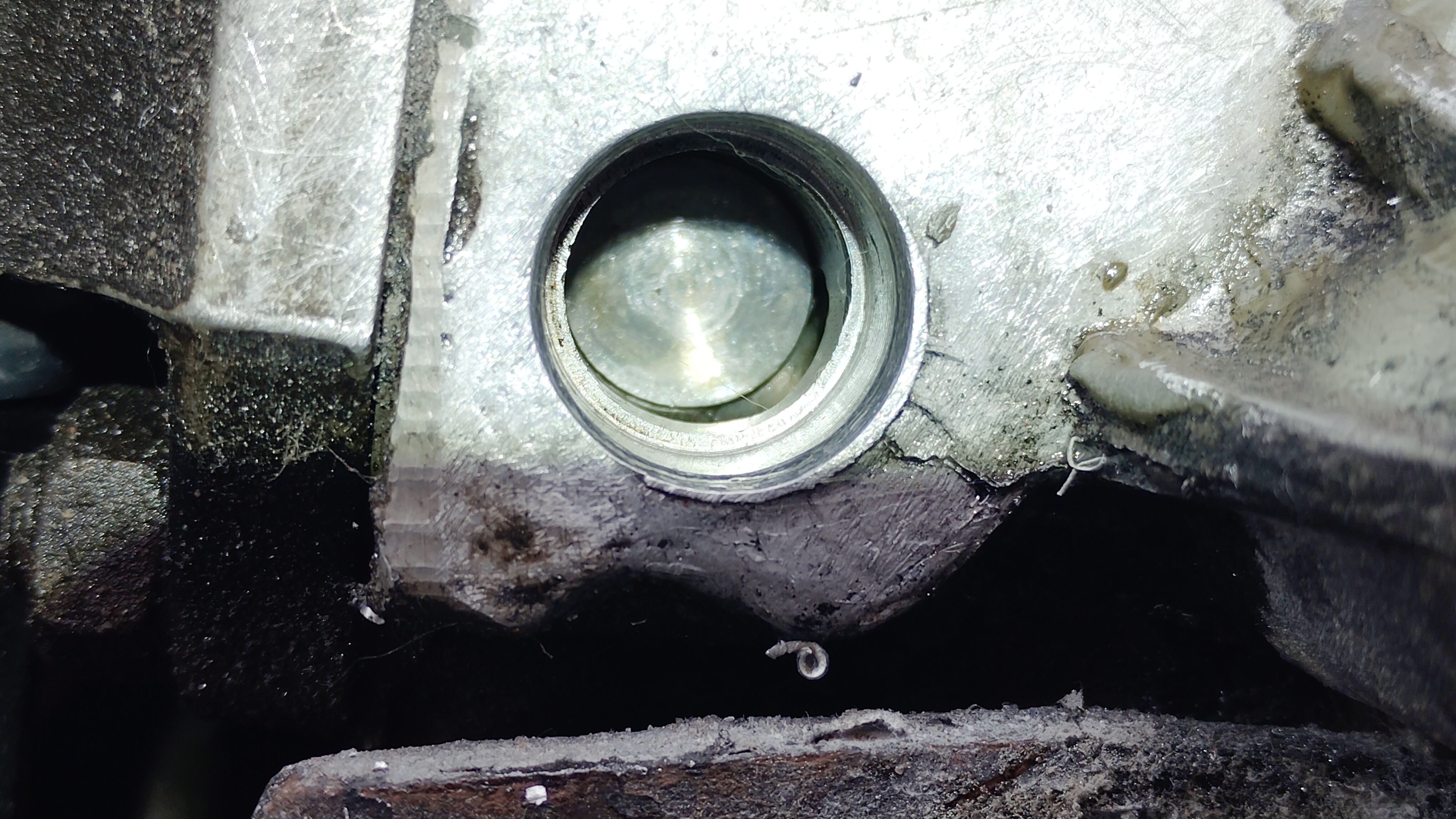

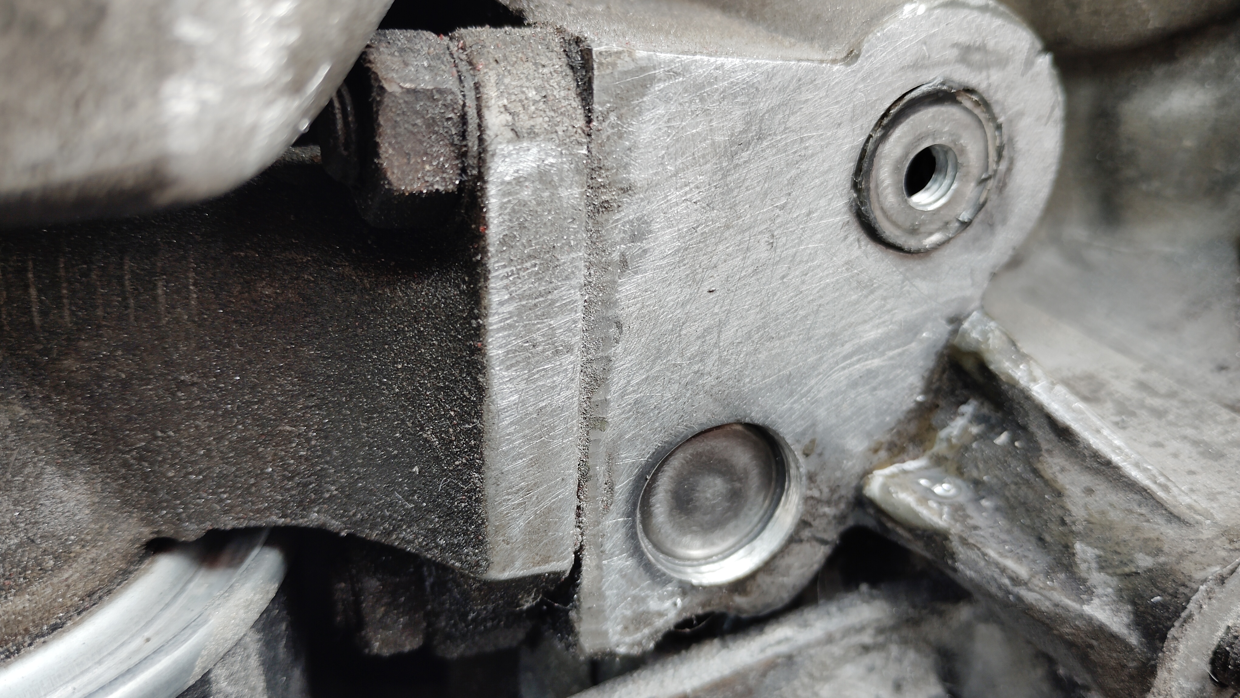

Hier jetzt die original Fotos, die zwischenzeitliche problemlösung die bei Entfernung des lüfterrads noch ganz gut erreichbar war hat gut gehalten.
War einfach zwei Komponentenkleber mit einem 2-Euro-Stück 😊

Hallo der Ausbau ging recht smart,
jetzt aber die Frage nach dem Ersatz der stopfen...
Aluminium stopfen einkleben, metrische stahlstopfen oder konische gewindestopfen?
Dann wieder die Frage mit was einkleben, mit epoxidharzkleber oder einem Dichtmittel?
Hat jemand schon den Job hinter sich und gute Erfahrungen?
