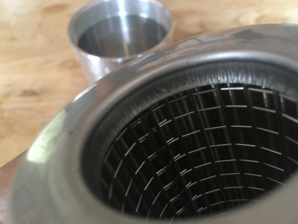

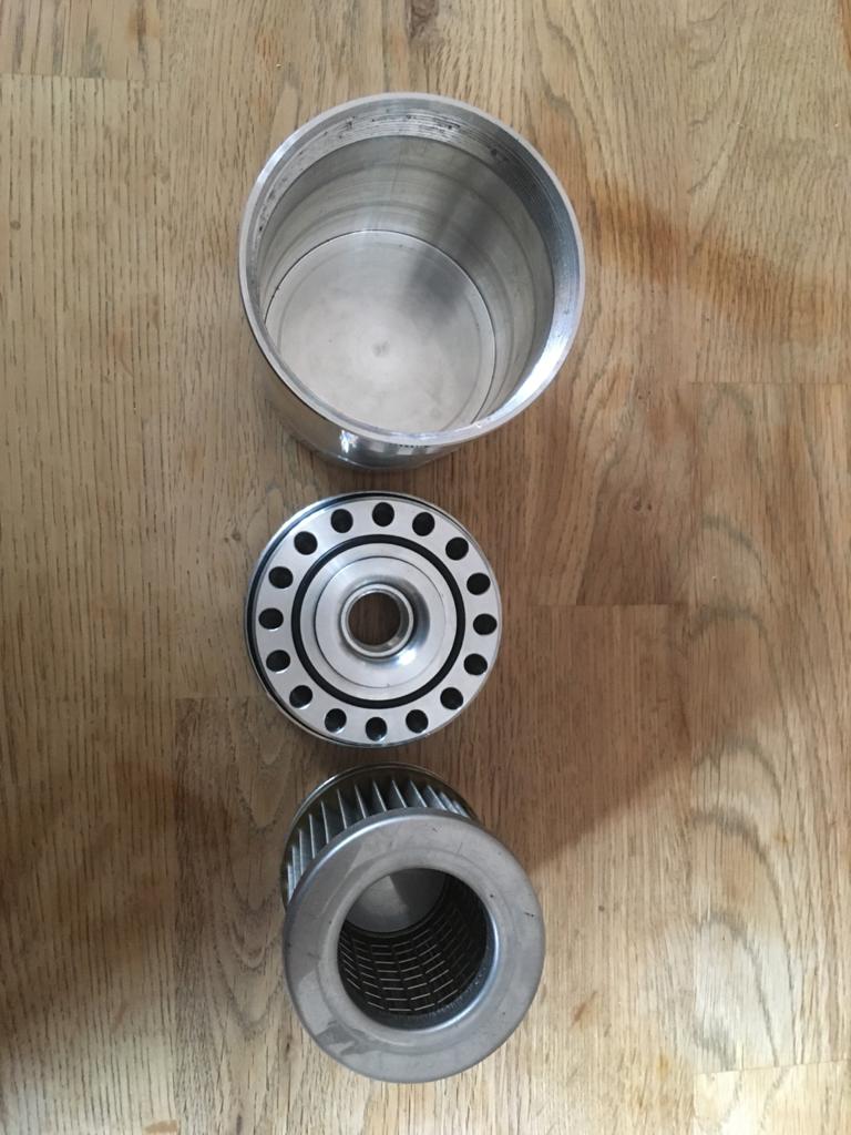

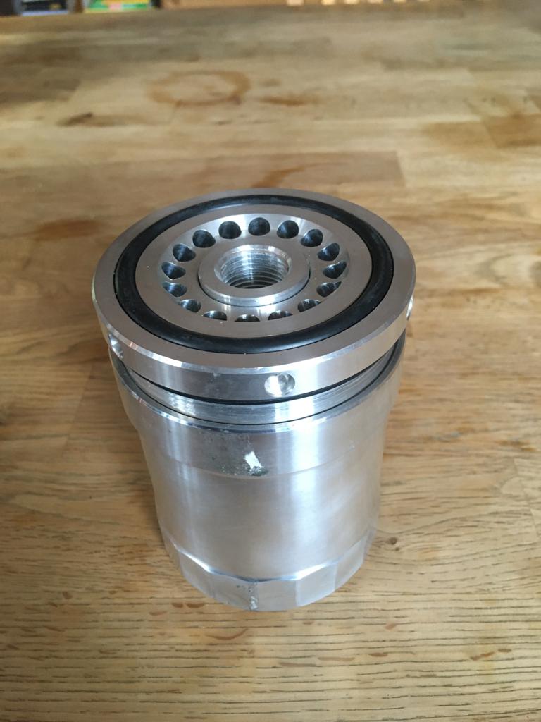

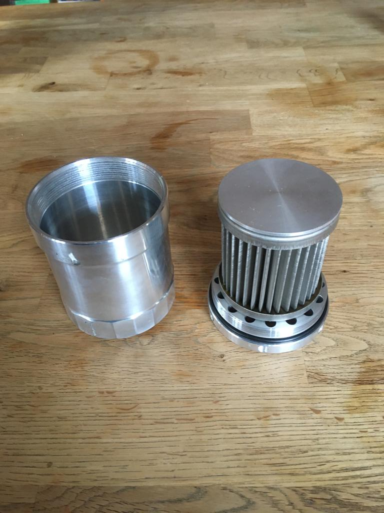

der ölfilter ist so ein auswaschbarer den man immer wieder verwenden kann....
[/quote]
Wiederverwendbar hört sich sehr interessant an.
Zumindest falls das Teil gleich oder besser filtert als so ein Wegwerffilter.
Und man sieht anhand der Späne/Abrieb direkt was abgeht im Motor.
Gibt es nähere Info dazu?
VG Ralph

Könnte so einer sein (nach unten scrollen) http://www.udobeckertuning.de

hoffmann speedster ...produktnummer 010-0712-07 ....mit lieferung und mwst....106€
Theo

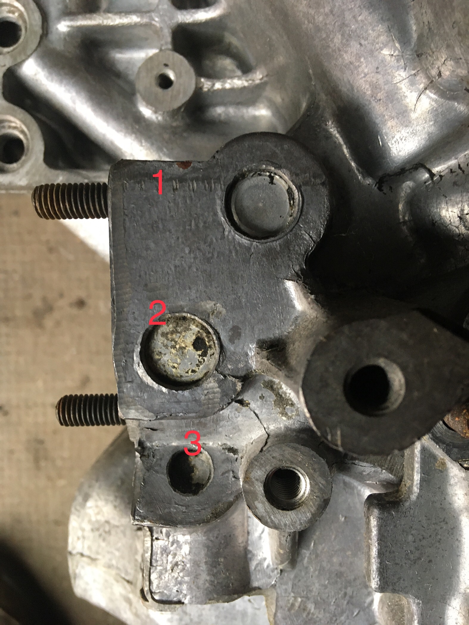

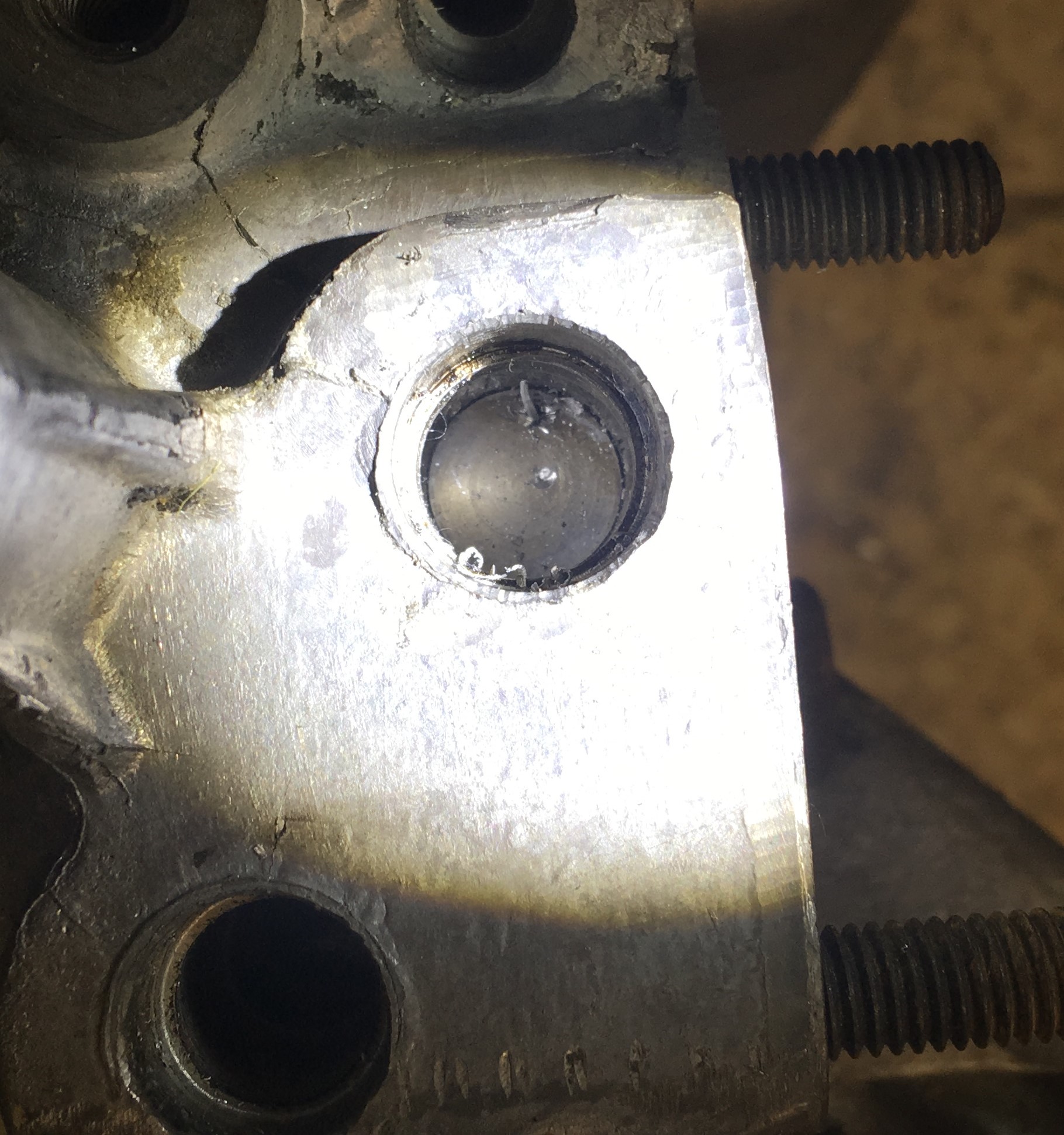

also noch einmal zu den stopfen das es keine missverständnisse gibt!
wenn du den alustopfen aus figur Nr 2 entfernt hast liegt dahinter noch einmal ein solcher wie im zweiten bild zu sehen ist....hast du diesen NICHT entfernt (so wird aber der kanal auch nicht 100%sauber) ...musst du auch keinen neuen stopfen reinhauen! und es reicht wenn du einen gewindestopfen von aussen drauf machst!....hast du den inneren auch ausgebaut?...
hoffe du erkennst auf den fotos und kannst auch mit meiner erklärung was anfanken ( bin leider kein pädagoge
sollte etwas nicht verständlich sein,frage ruhig bevor du das gehäuse zerstörst.....
T

o je diese schreibfehler...sorry jungsTheo hat geschrieben: ↑12.01.2020 13:54 also noch einmal zu den stopfen das es keine missverständnisse gibt!
hoffe du erkennst auf den fotos und kannst auch mit meiner erklärung was anfanken ( bin leider kein pädagoge)...
T

....ist masiv und sieht recht solide verarbeitet aus....näheres kann ich noch nicht sagen da ich es noch nicht benutzt habe
T

Ich denke ich weiß was du meinst. Leider habe ich den Bus nicht in greifbarer Nähe.
Ich habe beim Ausbau der Stopfen, Lappen in die Bohrungen vom Ölfilterhalter aus gesteckt. Der Ölfilterhalter ist ab. Einen zweiten Stopfen habe ich da nicht gesehen. Wie der Stopfen raus war, konnte ich den Lappen sehen. Werde aber nochmal nachschauen. In der Explosionszeichnung weiter oben, ist es zu sehen, dass da zwei Stopfen verbaut sind. Hab mich schon gewundert über die Zeichnung.

Ich habe die Stopfen 1&2 entfernt.
Danke für die Hilfe

Der Filter stammt ursprünglich von TOGA Performance .... evtl. JAPAN
HIER gibt es etwas mehr Angaben dazu.
