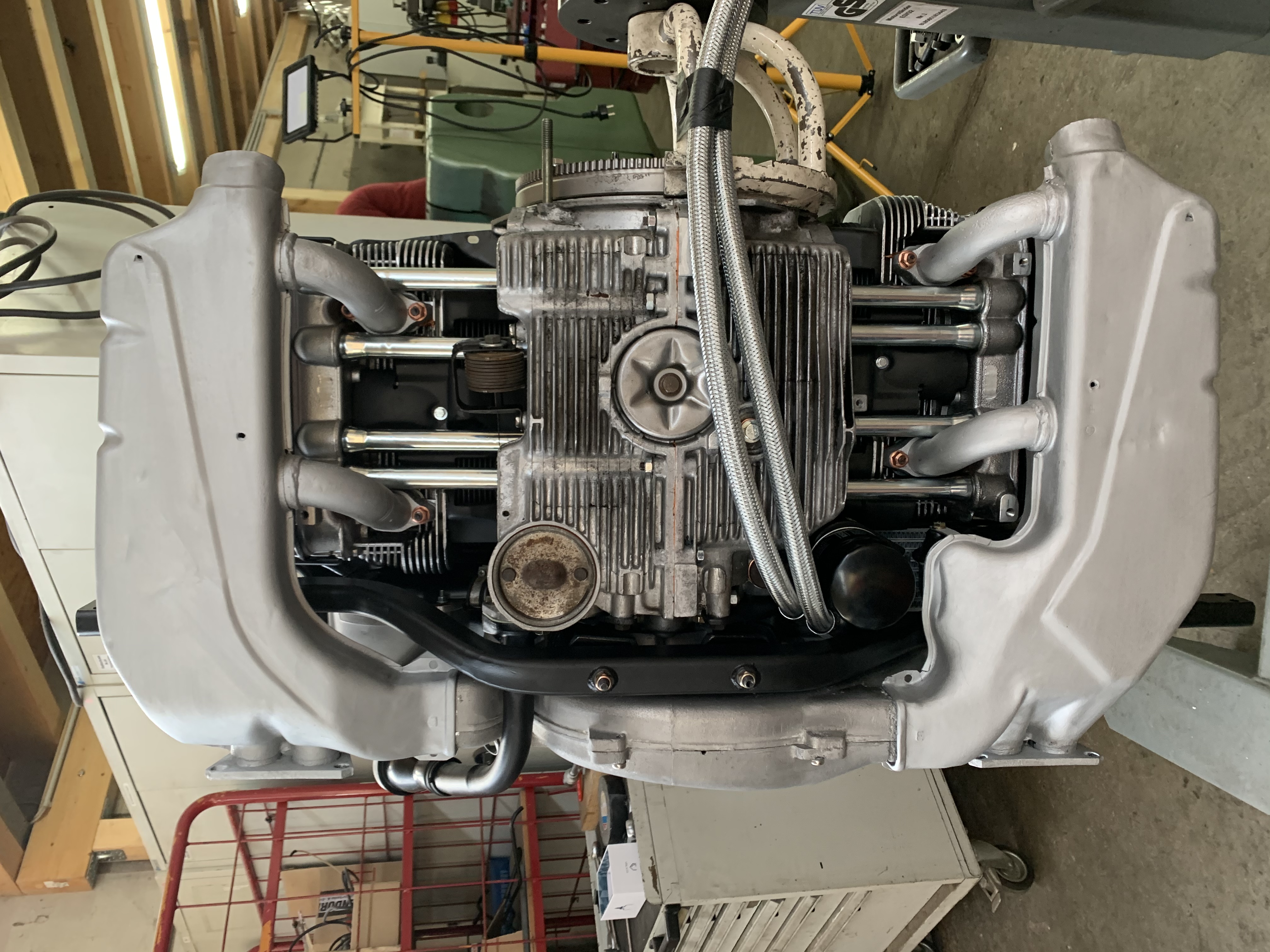

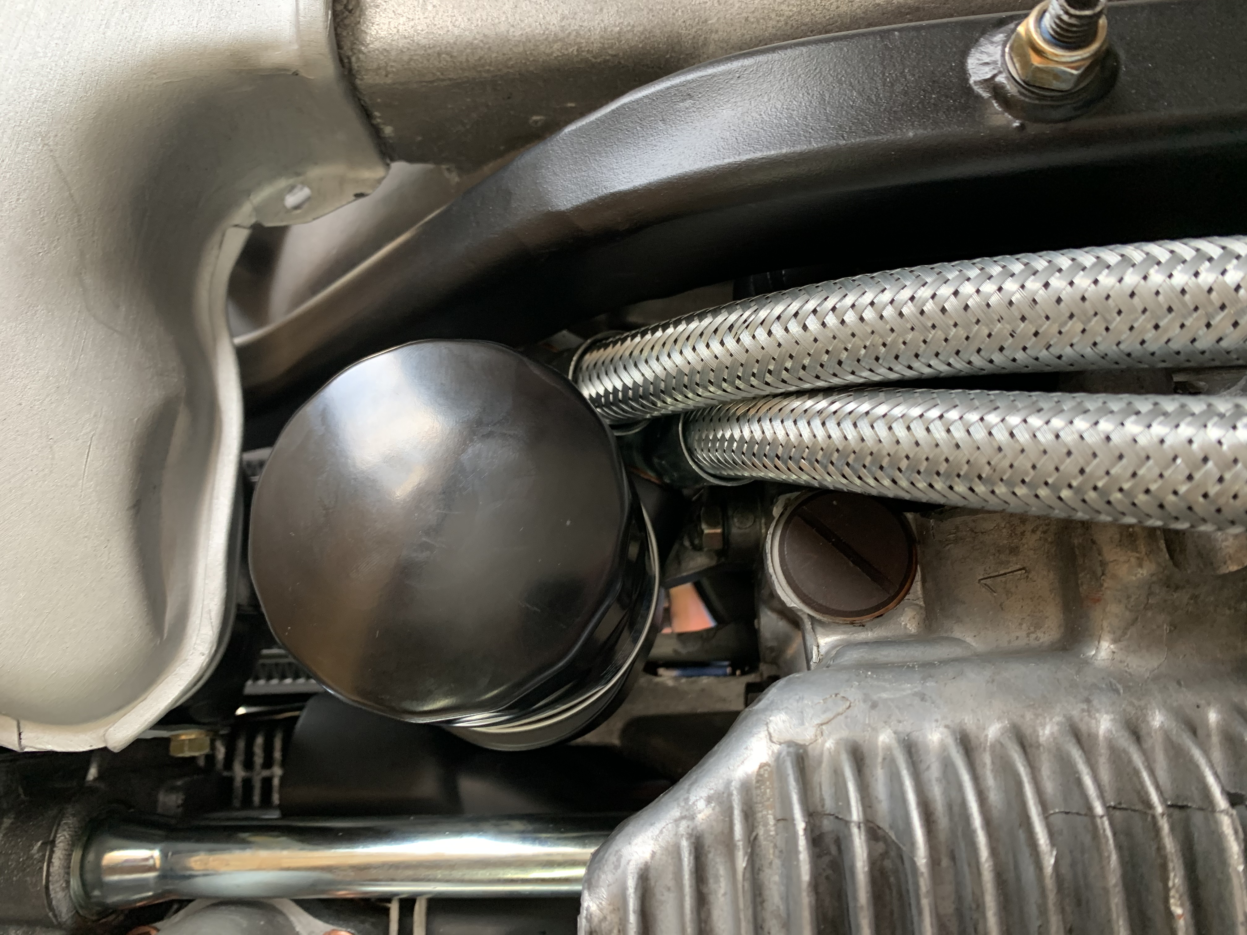

Ist zwar im Käfer und ohne die typischen Typ4 WT aber Immer noch eng, hab mir einen Spacer zwischen Adapter und Anschraubstelle gedreht, so kommen die Nippel der Schlauch Anschlüsse tiefer und ich konnte gerade nach hinten fahren.
Als Filter habe ich einen kürzeren gefunden, was bei der Jahres Km Leistung für mich vertretbar ist.
Grüße Oliver BildBild

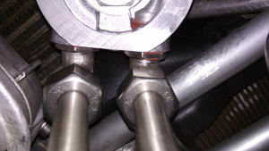

TaigagruenerHans
Beiträge: 26
Registriert: 27.05.2018 21:30
Re: Ölfilteradapterplatte für externen Ölkühler einbauen Typ4
Beitrag von TaigagruenerHans »
Das Problem hatte ich auch. Ist mm Arbeit mit viel klug durch Versuch. In einer Position mit leicht schrägem Abgang der Schläuche passt es mit überall ausreichend Luft, besonders zur beweglichen Traverse.
Viel Erfolg
HansBild[/img]

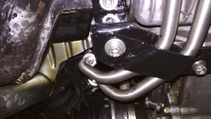

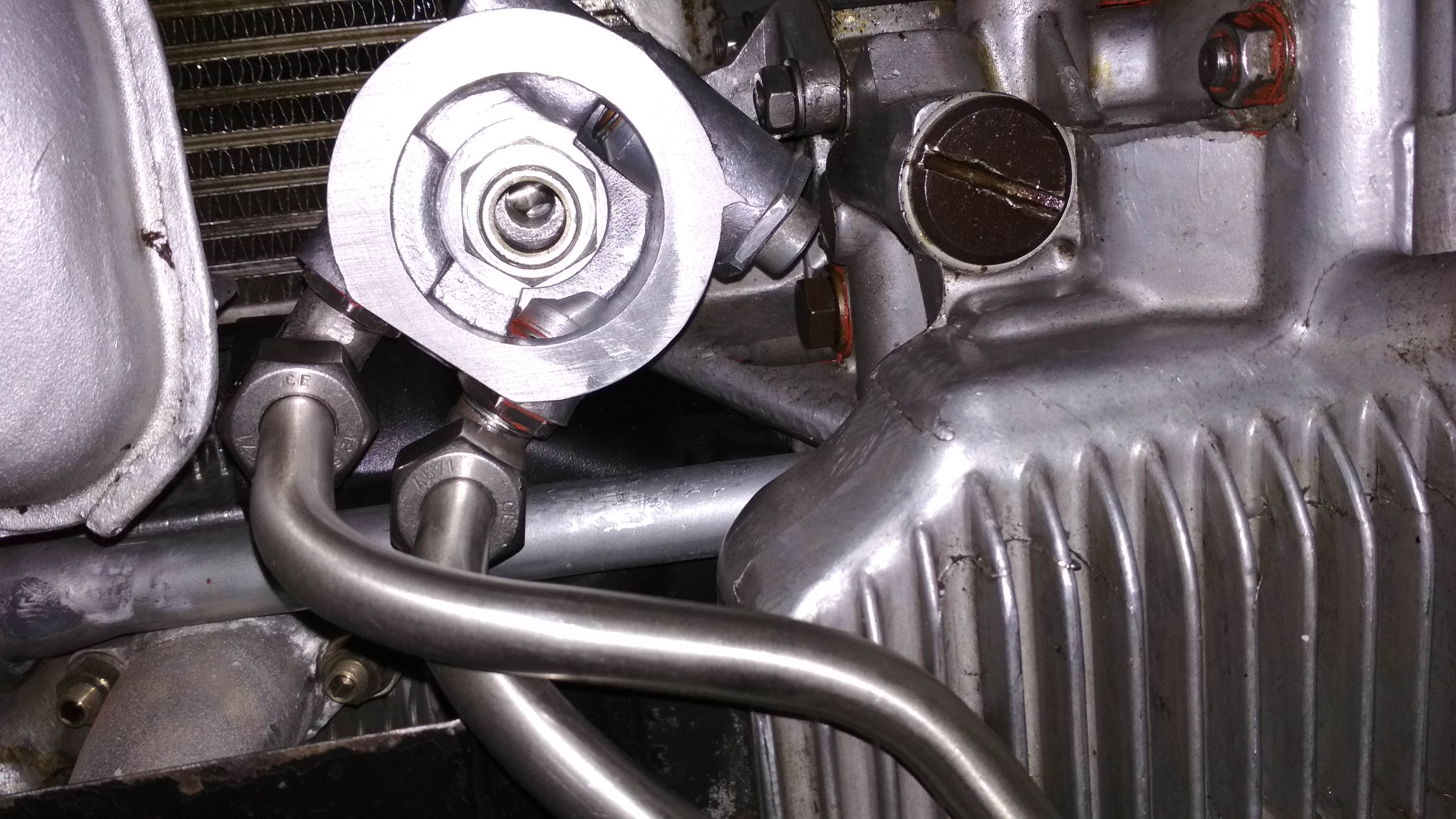

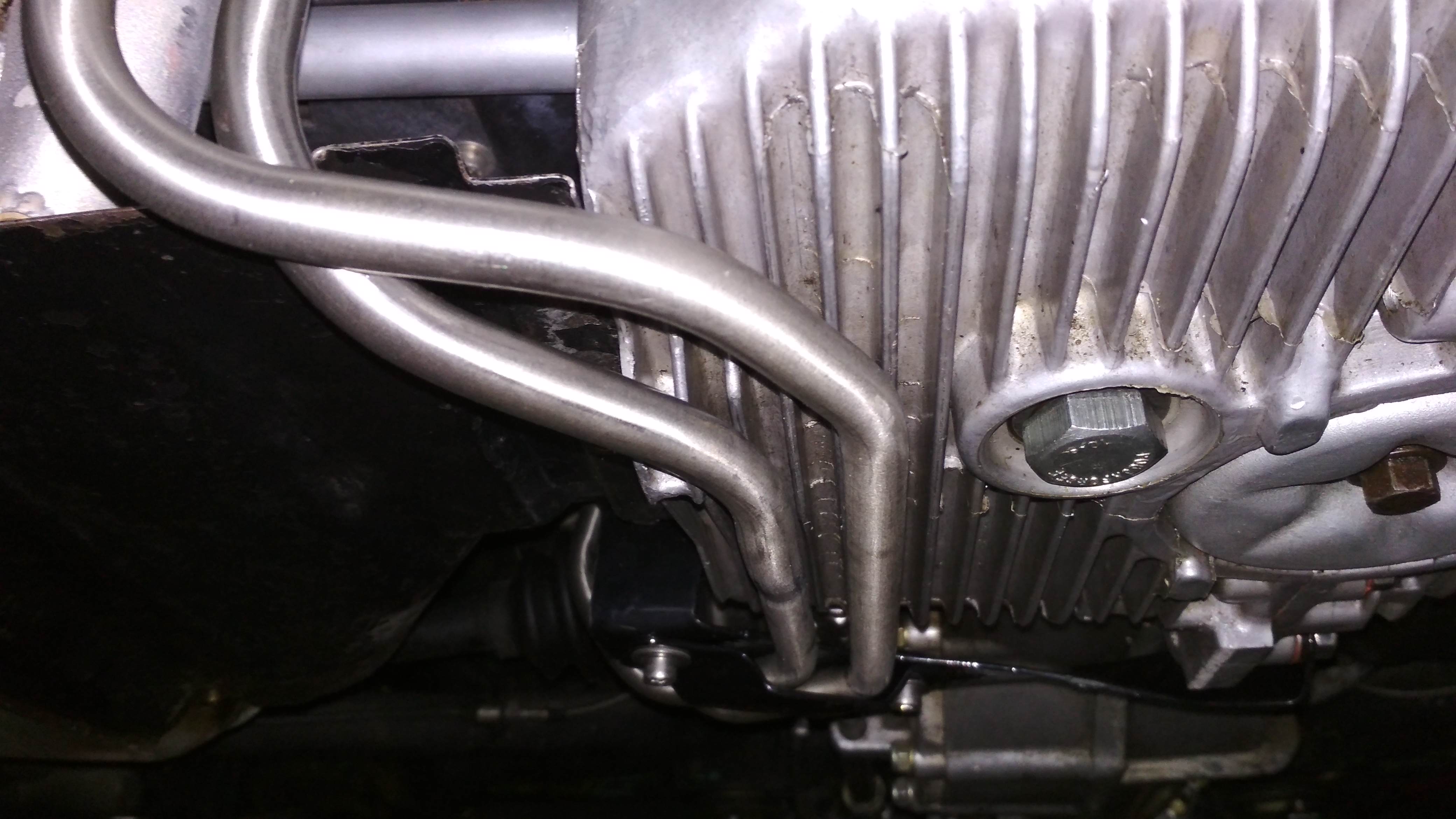

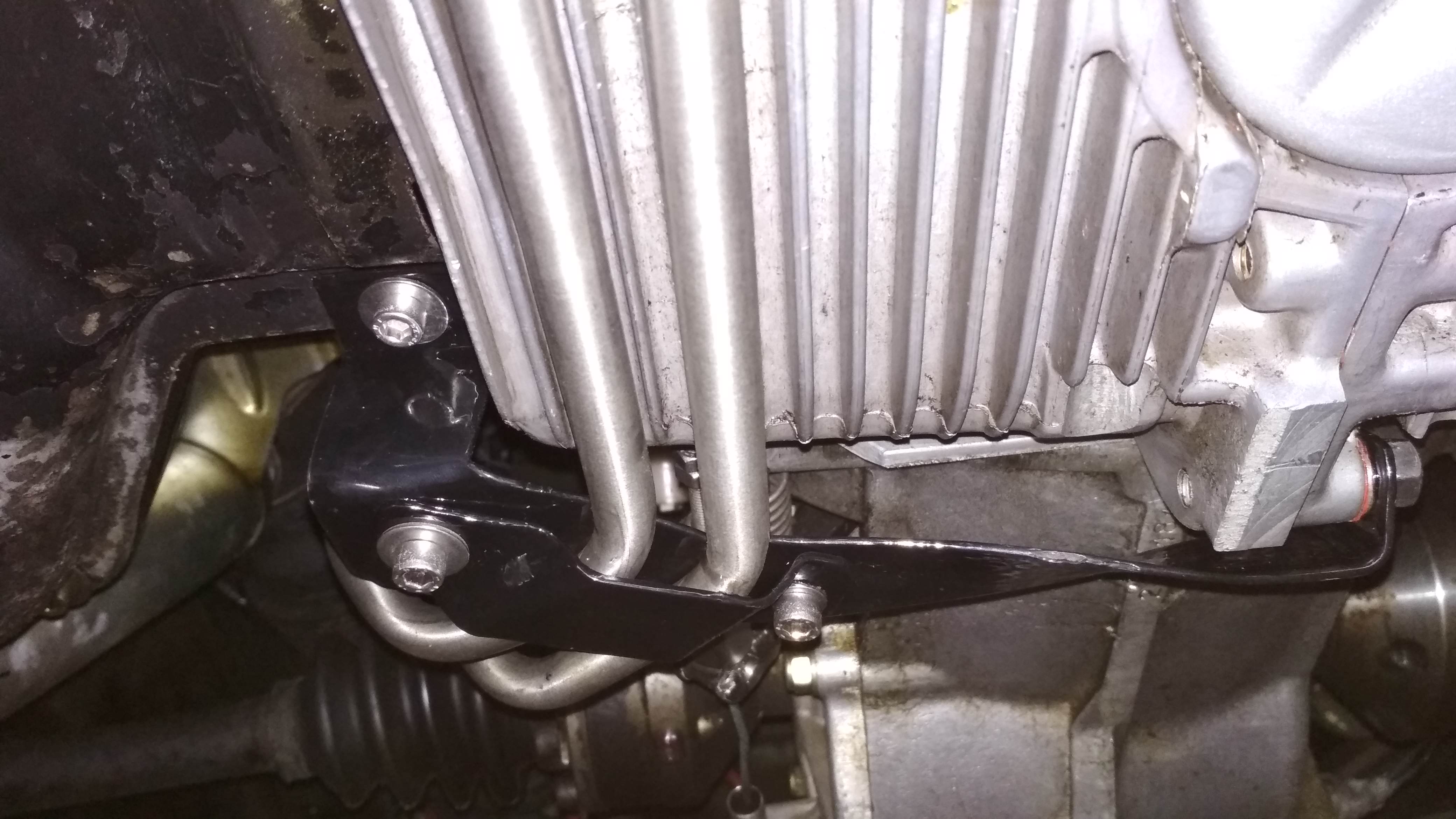

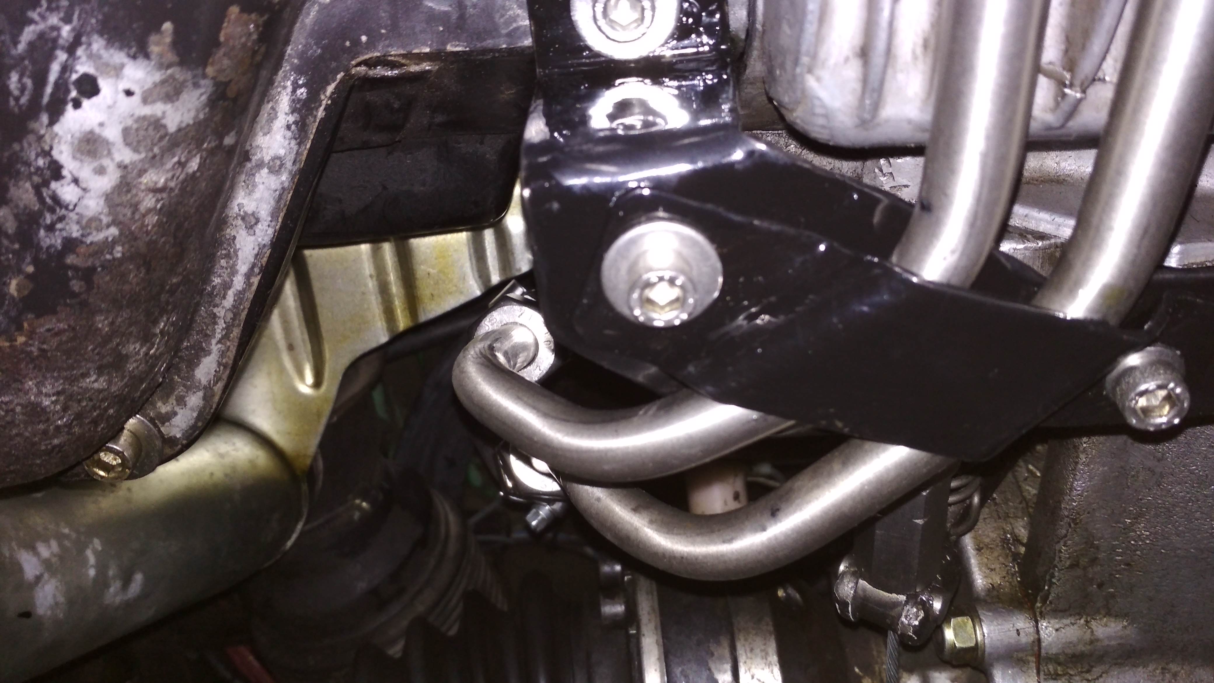

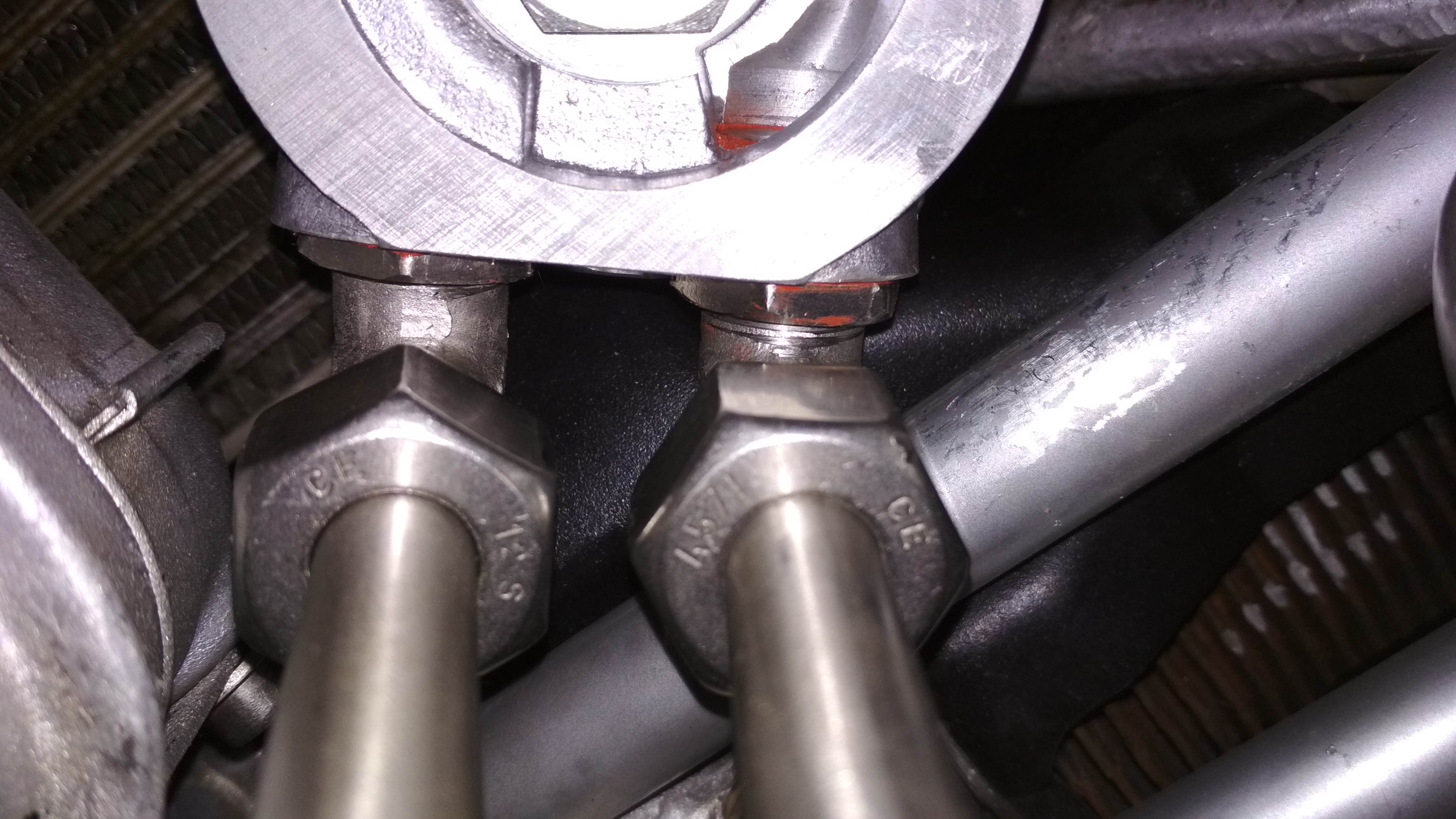

Sodele jetzt stell ich mal meine Lösung vor.. das war nu ein Jahrhundert Projekt.. :mrgreen:
Ich hab erstmal die Adapterplatte etwas abgefräßt damit ich mehr Platz bekomme. Ich glaube es waren so 10mm. Dann habe ich mir Winkelverschraubungen besorgt (die bauen deutlich schmäler wie fie Ringverschraubungen.) eingeschraubt und mit einer Mutter gekontert damit sie nachher in der richtigen Position stehen. Das ganze mit Dirko abgedichtet.
Dann in die Verschraubungen Edelstahl Rohre eingesteckt und verschraubt ( natürlich vorher in einigen Stunden die Rohre entsprechen gebogen.
Hinten quer der Halter für die Rohre gebogen. Zum Schluss dann noch Rohrvetschraubungen mit Schlauchabgang dran und ferdich..
Gruß Jochen :bier:
