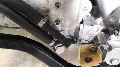

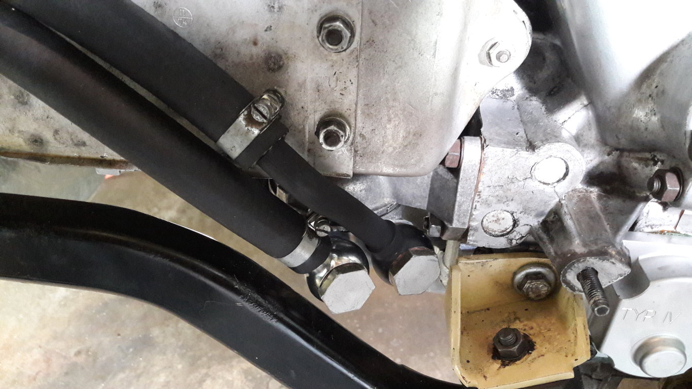

sham 69 hat geschrieben: 04.06.2018 17:46 Wenn die Werkstatt ihren Kopf bisschen einschaltet, dann ist das recht fix erledigt und kein Riesending.
das würde ich so nicht sagen. Der Platz beim Typ4 ist einfach beschissen eng.
Die einzige Möglichkeit es schnell zu machen, ist das Steigrohr zum Gebläsemotor wegzulassen und die Öffnung am WT zu verschließen.
Ansonsten kann man auch einen kleineren Ölfilter verwenden und die Schläuche nach unten weg gehen lassen.
Aber wenn man das Gebläseruhr drin lässt und den originalen Ölfilter verwendet ist das echter Fummelkram, der auch nicht schnell geht.
Ich habe da schon Stunden mit einem vernünftigen Anschluss für den Sandwichadapter verbracht.
Einmal habe ich eine Standard Ringöse genommen, aber das war für den zweiten Anschluss zu eng, da habe ich dann ein Rohr in die Öse eingelötet und entsprechend gebogen.
Ich habe mich auch bewusst für Schlauchschellen entschieden, nachdem ein verpresster Schlauch einmal in Norwegen an der Verpressung undicht war.
Diese Montage ist aber nur bei ausgebautem Gebläsekasten möglich.
Also auch Auspuff und das ganze Gedöns raus, nix, was mal eben so gemacht ist. Da sind locker 8 Stunden weg.
