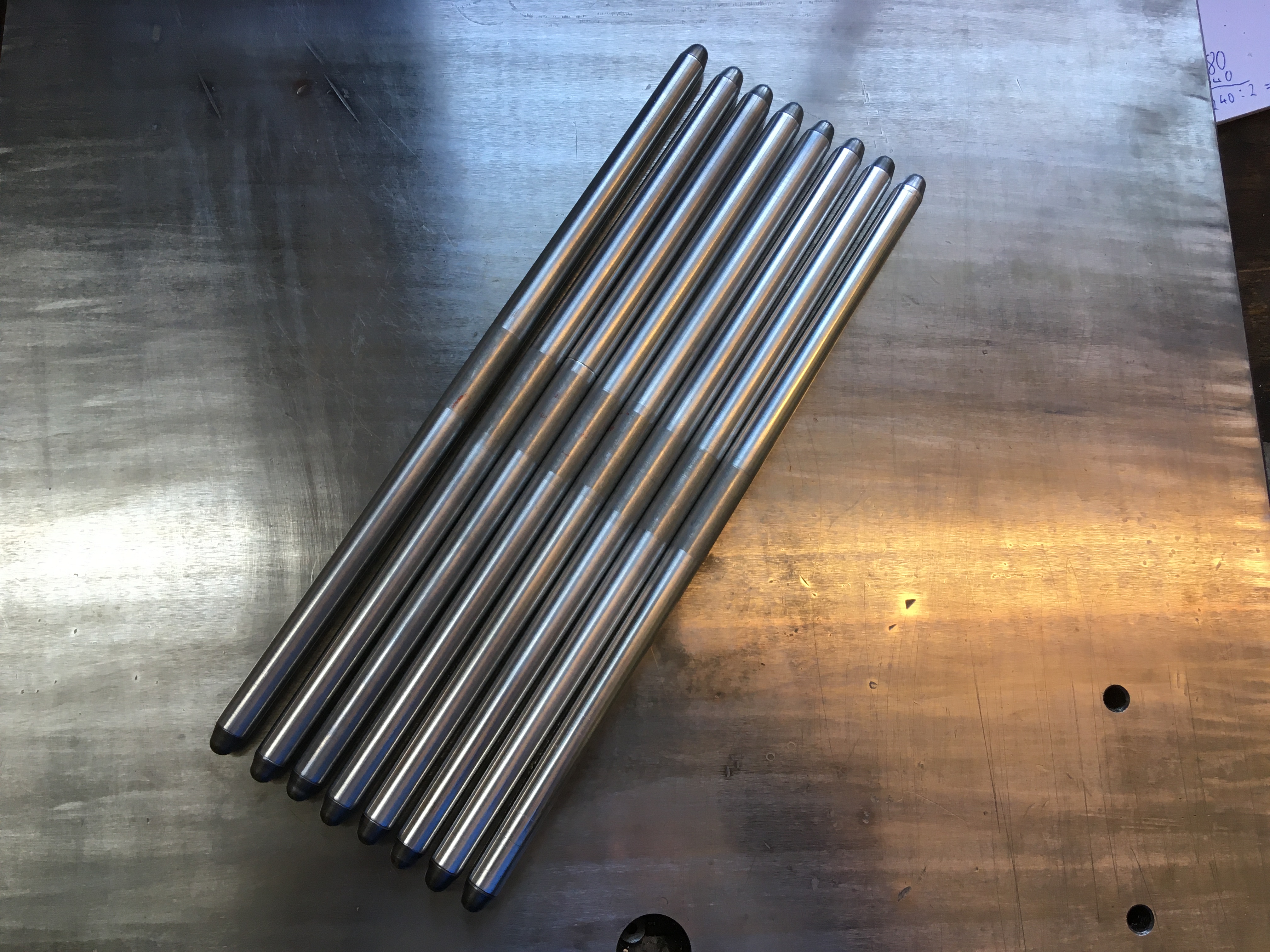

Ich kann auf die gleichen Erfahrungen mit empi und anderen Stösselstangen zurückblicken. Alles ohne eine zufriedenstellende Lösung zu finden.
Habe auch die "Elefantenfüsse" von Pieper eingebaut, die auch ganz gut gelaufen sind.
Letztendlich habe ich mir auch Stösselstangen anfertigen lassen. Und siehe da, alles ohne Probleme auch mit leisem Lauf. Musste für die 78er Welle die Zylinder 4mm unterlegen um den Kolbenrückstand einzustellen.

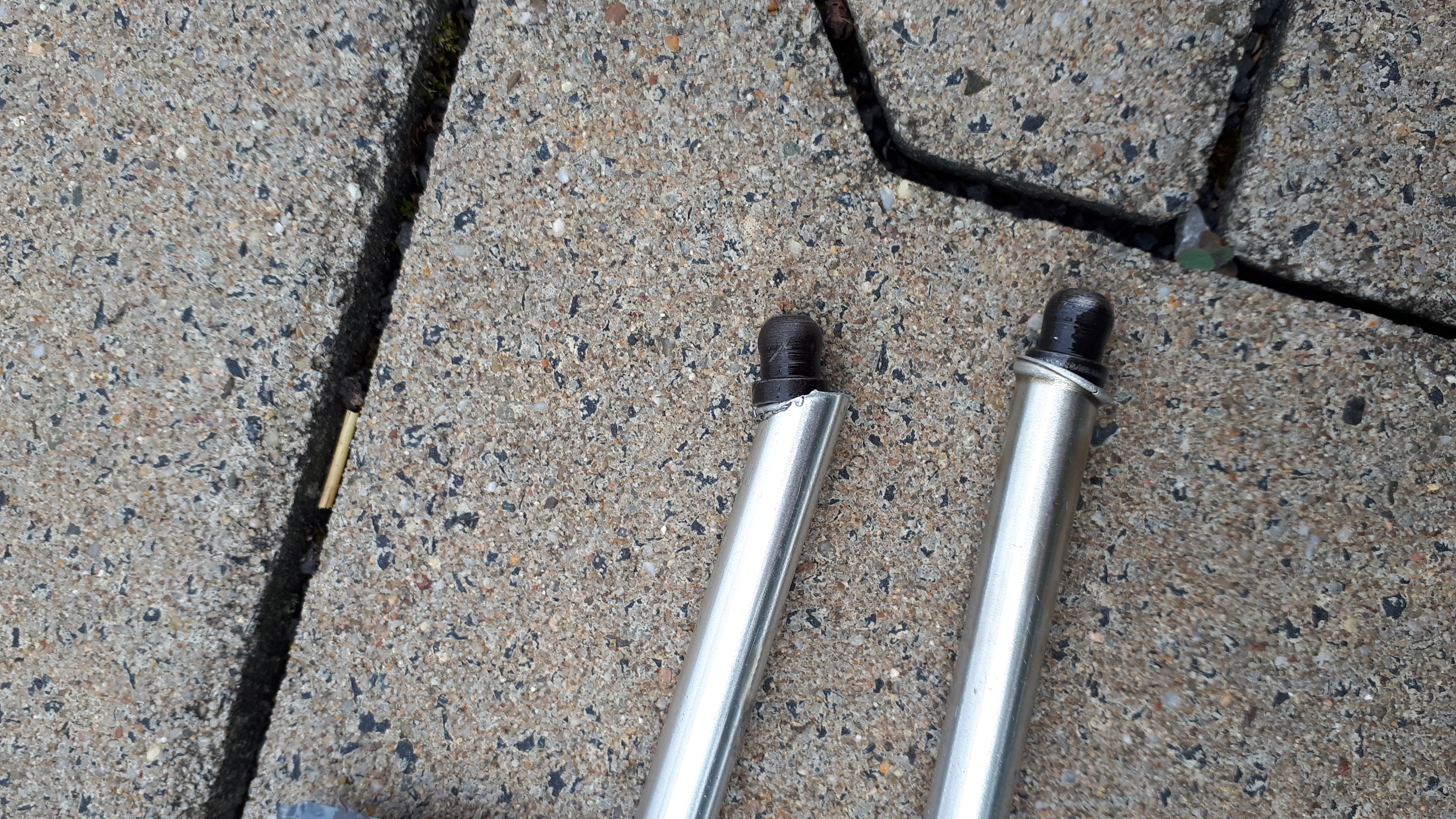

Sgt. Pepper hat geschrieben: ↑10.09.2021 11:14 Moin,
ja das ist bitter.
Kannst du sagen welches Ende versagt hat? Das was bereits montiert war, oder die abgelängte Seite?
Hallo Stephan,
der Schaden ist außen aufgetreten.
Vom Hersteller oder selbst eingepresst?
Egal, bei den anderen Stangen sind auf beiden Seiten die Nippel schon lose.
Beiträge: 4364
Re: Kürzbare Stößelstangen
bist du sicher das die Federn, etc. nicht auf Block gegangen sind?
Nicht, dass die Stangen leicht gestaucht wurden und dadurch sich die Nippel gelöst haben?

Hallo Stephan, hab das Blockmaß bzw. den Spalt zwischen den Windungen bei max. betätigtem Ventilen nicht mehr im Kopf, habe das aber überprüft, sollte also i.O sein.
Vielleicht handelt es sich ja um einen Materialfehler :confused:
Nach meinen Erfahrungen mit dem heutzutage angebotenen Material wundert mich nichts mehr.

schrauberger hat geschrieben: ↑10.09.2021 09:54 Hallo,
es gibt einfach zu viel Schrott am Markt :wall:
Das Thema Stösselstangen beutelt mich doch arg.
Nach untauglichen (von Ahnendorpchef Kiefer empfohlenen) Chromoly Stößelstangen, die nach 5tkm wegen zu vieler Nachteile rausgeflogen sind, haben sich nun nach 15Tkm, die einkürzbaren Alu HD Stangen Durchmesser 9,5 von Orratech verabschiedet.
Diese Stange hat sich nach 600km Fahrt, 2km vor dem Jahrestreffen Festplatz verabschiedet :flop:
Die Nippel der anderen Stangen sind schon lose und lassen sich von Hand bis zu 2 mm aus der Stange rausziehen.
Hr. Orminski kann sich den Schaden nicht erklären,
war aber sofort bereit mir neue Stangen zu senden, was ich dankend ablehnte :D
Er bot auch an den vollen Kaufpreis zu erstatten, so sind wir dann, 23 Monate nach dem Kauf, auch verblieben

Hallo Schnauze voll,
ich habe mir jetzt neue Stösselstangen, aus hochfestem Aluminium, wie original im DM 12mm selbst gefertigt.
In ca. 30Tkm werde ich mir die Stangen nochmal anschauen :D
Mit der aus alten 914er NW umgeschliffenen, 286er Nowakwelle und Elefantenfüßen komme ich nach genauem Ausmessen der Geometrie (Kipphebelwellen unterlegt) auf eine Länge von 274-275mm.
