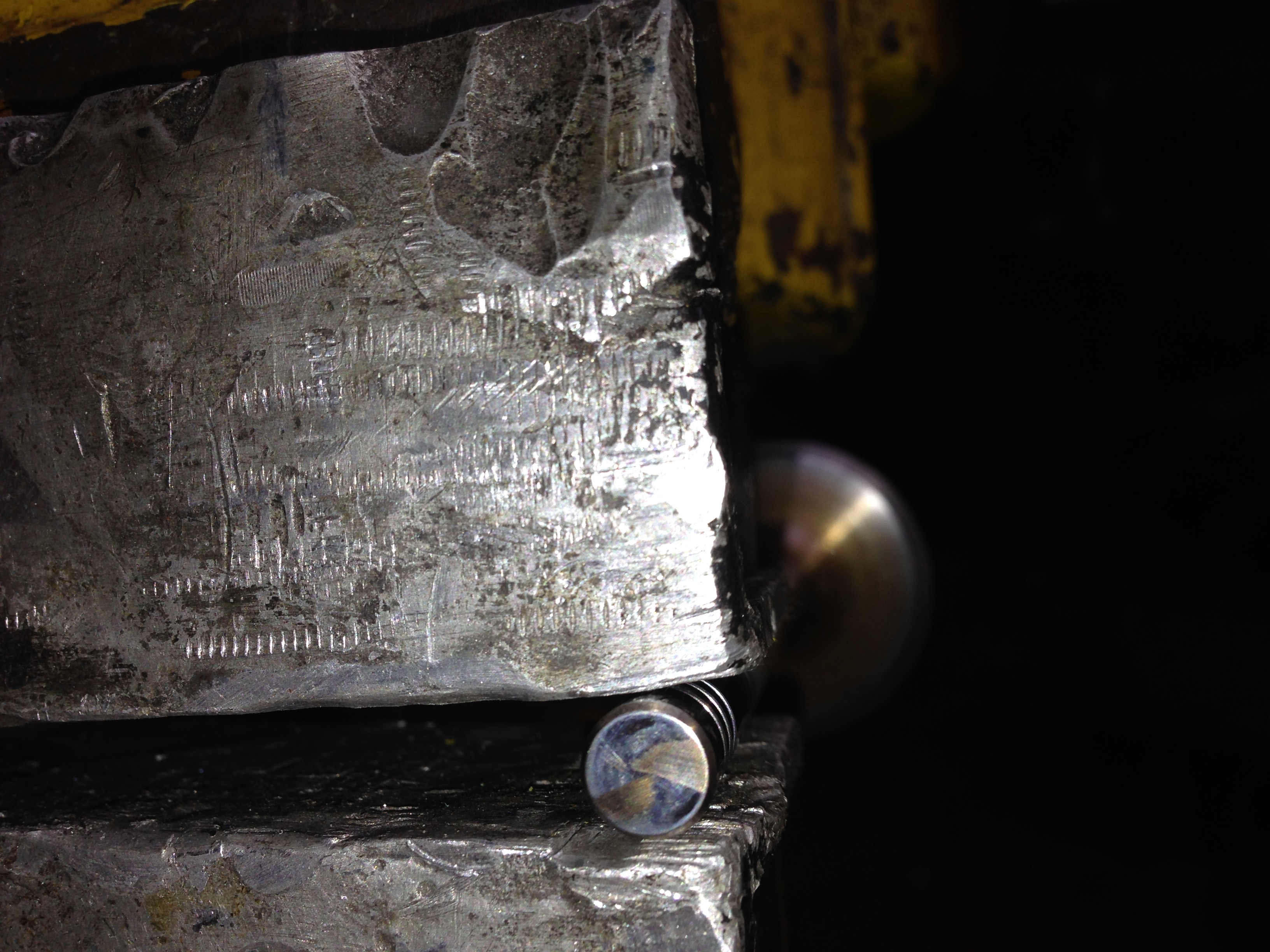

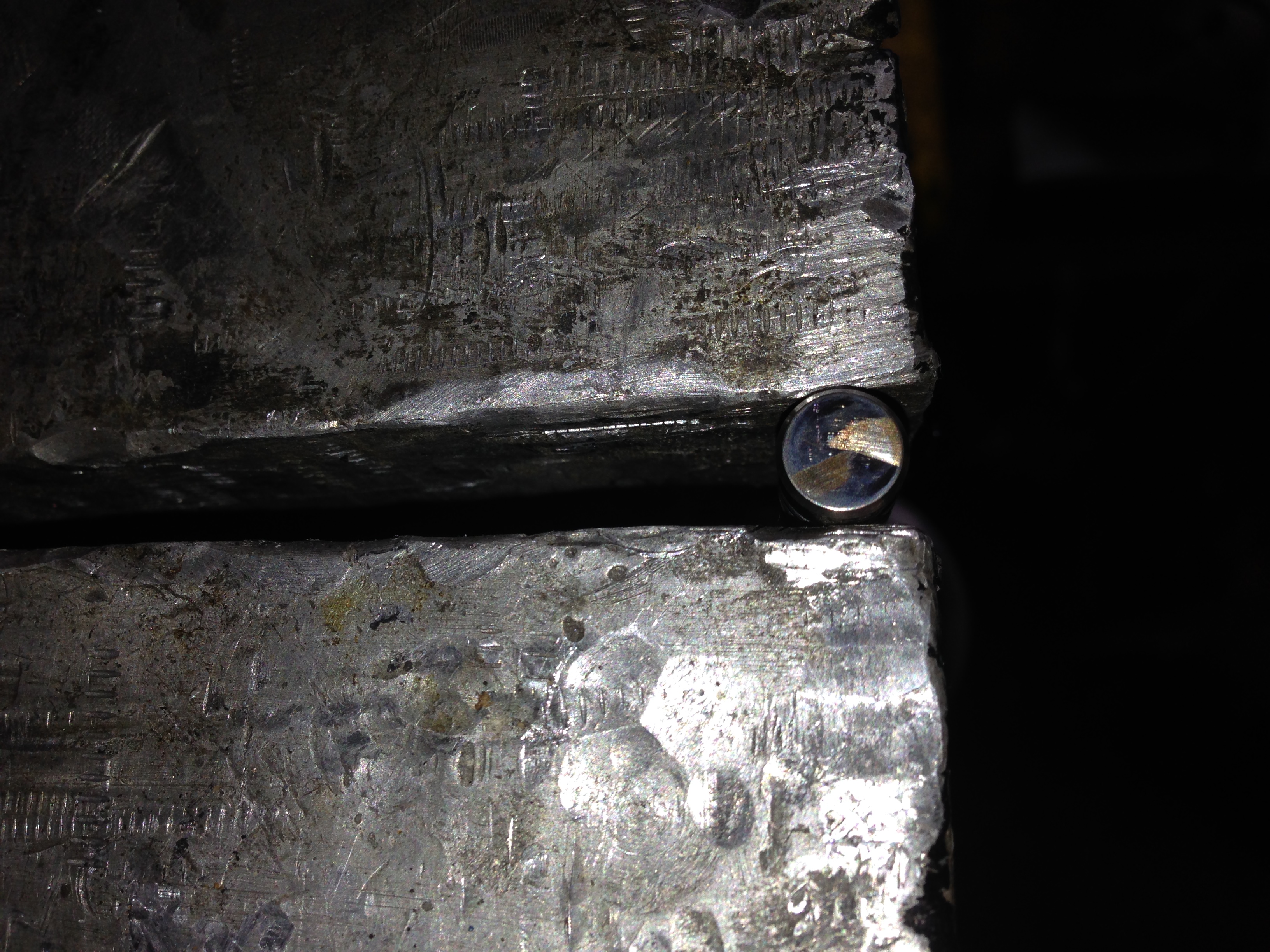

Ich habe jetzt 5tkm auf dem Motor und ein merkwürdiges Verschleißbild auf dem Schaftende der EV.
Offensichtlich haben sich die Ventile nicht mehr ausreichend gedreht, die Bilder zeigen das schlimmste Schaftende.
Die Riefen sind zum Glück nur 0,03mm tief und können durch leichtes "Überzupfen" wieder gerichtet werden :D
Ich hatte die Elefantenfüße von TP verbaut, und die von Ahnendorp "Fachmann" Kiefer empfohlenen Chromoly Stößelstangen.

Die EV und AV-Sitze sind bei mir unterschiedlich tief eingestochen. Ich habe die Ventilgeometrie ausgemessen und jeweils pro Zylinder die Stößelstangen auf den Mittelwert abgelängt.
Hier liegt eventuell das Problem. Ich werde das jetzt pro Ventil genau ausmessen und jedem Ventil die exakt passende Stößelstange aus Alu ablängen.
Oder hat von Euch schonmal jemand ein ähnliches Verschleißbild gesehen?

was fährst du denn für Motorteile, dass er dir Chromolystangen empfohlen hat?
Welches Ventilspiel hast du eingestellt? Laufen die Elefantenfüße leicht außermittig auf dem Ventilschaft, aber nicht zu stark?
Der ganze Fuß sollte aufliegen meiner Meinung nach und nicht über die Fase hinaus gehen.
Beiträge: 4348
Re: Kürzbare Stößelstangen
ich glaube zu den Chrom-Moly-Stangen habe ich mich auch schon desöfteren geäußert. Meine Meinung: Finger weg!! Absoluter Mist und völlig unnötig bei seriennahen Motoren.
- unnötig lauter Ventiltrieb
- unnötig umständliche Einstellung (warm/kalt/wie?)
Die Dinger sind ein Kompromiss, mehr nicht. Und bei nem Motor, den einen in den Urlaub bringen soll geht man die nicht ein.
Welches Ventilspiel hast du denn mit den Stangen eingestellt? Die werden ja (eigentlich) bei Nullspiel kalt eingestellt denn das Ventilspiel wird ja größer mit zunehmender Motortemperatur. Wenn das bei dir recht locker ist, kann ich mir schon vorstellen das die Schaftenden nach kurzer Zeit schon Einlaufspuren haben. Wobei das bei dir schon komisch aussieht.
Ich hatte bei mir ja das exakt gleiche Problem wie du: Zuerst die von ****** empfohlenen (und verkauften) Stößelstangen verbaut und mich immer über den lauten Ventiltrieb aufgeregt. Hab dann originale Serien-Stößelstangen verbaut mit Lash-Caps und das war damit wunderbar leise und machte absolut keine Probleme. Aktuell fahre ich auch die Elefantenfüße und bin mit denen recht zufrieden. Allerdings haben die noch nicht so viele Kilometer drauf. Wollte das mal ausprobieren. Von den Ventilgeräuschen her ist das prima, aber man kann halt kein Ventilspiel mehr kontrollieren, nur einstellen.
Verbaut ist ne 296er Schleicher (alte Version aus ner originalen Nockenwelle geschliffen, daher kleinerer Grundkreis und die Notwendigkeit einer angepassten Geometrie). Was fährst du denn?
schrauberger
Beiträge: 1815
Registriert: 25.03.2013 18:27
Beitrag von schrauberger »
meine Aussage bezog sich auf Themenstarter Wolfdang am Anfang des Threads.
Ich habe die Stahlstangen von Scat gekauft, weil ich die im Netz irgendwo gefunden habe, und da stand was von superstabil und leicht und Qualität und toll, tja eben reingefallen :(
Viele Verkäufer verlieren eher kein Wort über die Proleme mit dem Ventilspiel, die vom unterschiedlichen Wärmeausdehnungskoeffizient Chromstahlstangen/Auminiumblock herrühren.
Chromstahlstangen dehnen sich bei Erwärmung weniger aus und arbeiten viel lauter als Aluminiumstangen.
Das klappert dann schon ordentlich.
Um bei Betriebstemperatur ein einigermaßen gutes Ventilspiel zu erreichen, soll das Ventilspiel kalt auf 0 eingestellt werden, was dann wenn es mal wirklich kalt ist, zu nicht komplett geschlossenen Ventilen, und deshalb zu erheblichen Startschwierigkeiten führt.
Ich habe kalt 0,02 Ventilspiel eingestellt
Meine Empfehlung für alle die keine Rennen fahren ist, lässt lieber die Finger davon.
Ich habe keine extremen Sachen verbaut.
286 Nocke von Nowak,
Serienfedern.
Natürlich laufen die Einstellschrauben ca.1mm außermittig um die Drehung der Ventile zu gewährleisten.
Und natürlich stehen die Elefantenfüße übers Ventilschaftende hinaus, haben sie doch einen DM von 10mm, während die Ventileschaftenden nur DM 8mm haben.
Macht insgesamt 0mm/2mm Überstand, während aber immer das gesamte Ventilschaftende Kontakt mit der Elefantenfußfläche hat.
