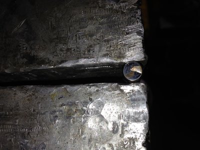

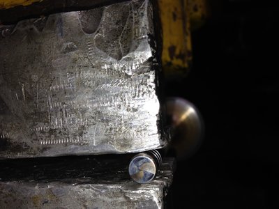

Ich habe jetzt 5tkm auf dem Motor und ein merkwürdiges Verschleißbild auf dem Schaftende der EV.
Offensichtlich haben sich die Ventile nicht mehr ausreichend gedreht, die Bilder zeigen das schlimmste Schaftende.
Die Riefen sind zum Glück nur 0,03mm tief und können durch leichtes "Überzupfen" wieder gerichtet werden
Ich hatte die Elefantenfüße von TP verbaut, und die von Ahnendorp "Fachmann" Kiefer empfohlenen Chromoly Stößelstangen.

Die EV und AV-Sitze sind bei mir unterschiedlich tief eingestochen. Ich habe die Ventilgeometrie ausgemessen und jeweils pro Zylinder die Stößelstangen auf den Mittelwert abgelängt.
Hier liegt eventuell das Problem. Ich werde das jetzt pro Ventil genau ausmessen und jedem Ventil die exakt passende Stößelstange aus Alu ablängen.
