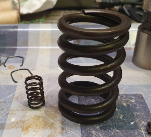

Hier mal der Größenvergleich der Federn. Links die Feder aus dem Hydro, rechts die Ventilfeder.
Da meint man, das man die Federkraft der Hydro Feder vernachlässigen kann.
Das sind ggf. noch andere Kräfte im Spiel.

Die Feder im Hydro bestimmt ja nur den Öffnungsdruck des Kugelventils. Die Kraft im Hydro kommt durch den (Öl-)Druck im inneren.

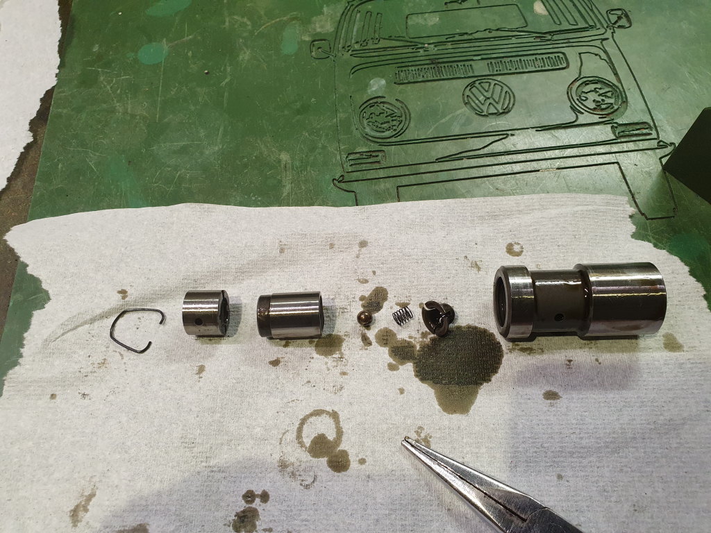

Ne Markus,
die Feder hat nichts mit der Feder des Kugelventils zu tun.
Die ist noch mal um ein vielfaches kleiner.
Die Feder auf dem Bild von meinem letzten Beitrag ist die Feder, mit der der Kolben im Hydro vorgespannt ist.
Damit soll wohl verhindert werden, das selbst ein komplett leer gelaufener Hydro immer eine Grundspannung hat und die Stößelstange nicht aus der Pfanne springt, wenn der Motor länger steht.
Und sie dient zum Selbstständigen Entlüften des Stößels, wenn Ventilspel vorhanden sein sollte.
Das die Feder nicht die Kraft im Betrieb zur Öffnung des Ventils aufbringt ist klar.
Hier ist mal ein Bild von der Feder im Kugelventil:

Stimmt da sind ja zwei Federn drin. Hatte länger keinen mehr geöffnet vor mir. Aber das öffnen des Ventils ist ja nicht nur vom Öldruck abhängig sondern wird irgendwie auch von der Bewegung (Fliehkraft) ausgelöst. Von daher hat die größere Feder da glaube ich schon auch eine Bedeutung.
