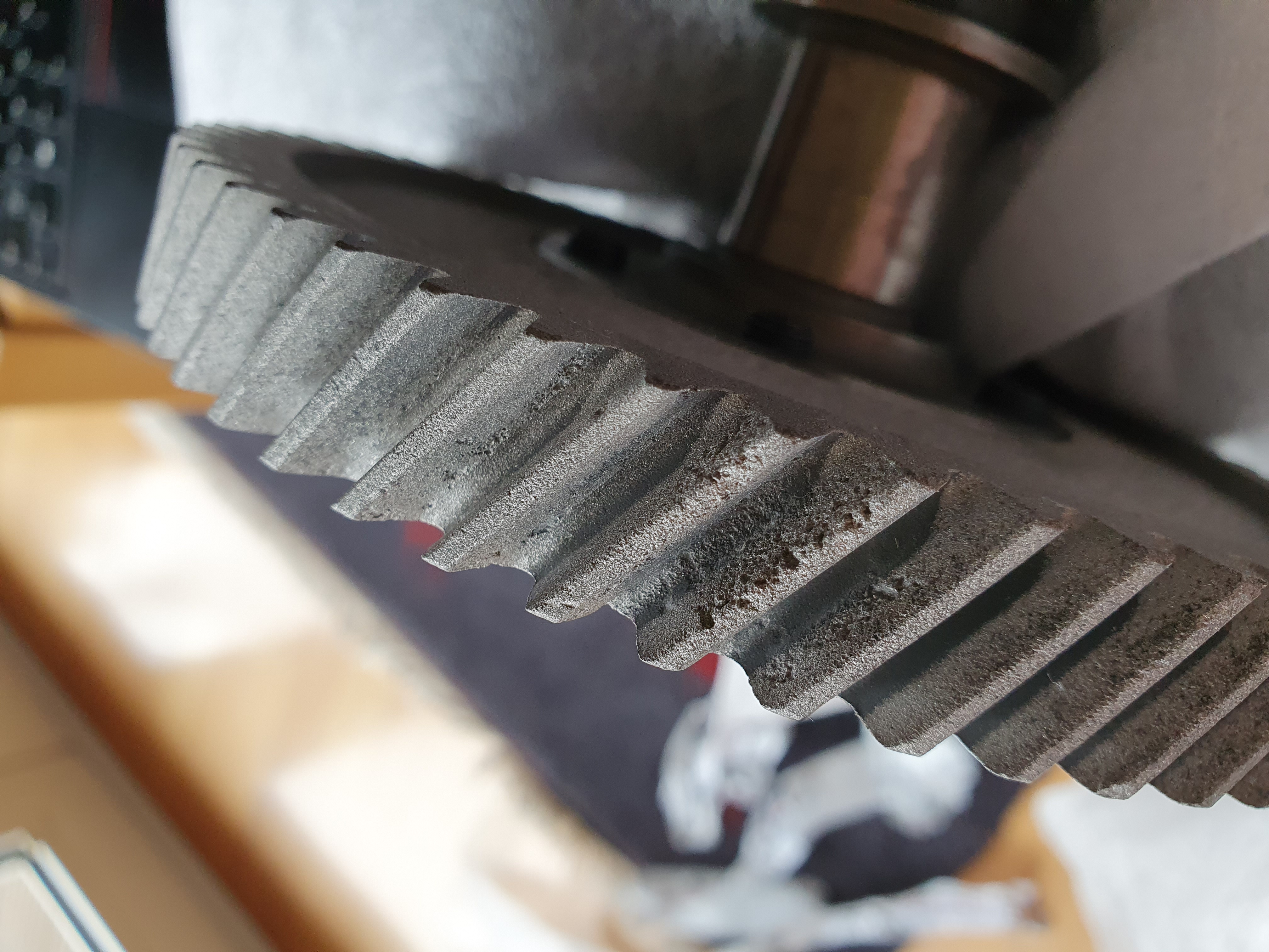

ich hatte ja einen Motor mit dbilas Nockenwelle in Verbindung mit Webcam Hydrostößeln aufgebaut.
Da hat es mir aufgrund falscher Reibpartner ja Stößelund Nockenwelle weg gefräst.
Dann habe ich das ganze zerlegt, gereinigt und mit neuer Webcam Hydrowelle (i107) und neuen Webcam Stößeln wieder aufgebaut.
Den Motor wieder in den Bulli eingebaut und angelassen.
Leider lief der Motor nicht richtig rund, gefühlt auf nur 1-4 Töpfen.
Also habe ich das ganze wieder raus geholt und zerlegt.
Noch mal alle Teile genau in Augenschein genommen.
Es waren durch die Metallspäne leider schon die Zylinderwände etwas angekratzt.
Also Komplettpaket:
- Kolben Zylinder neu
- Hydrostößel neu, da die Oberfläche minimale Kratzer abbekommen hatte
- Motorgehäuse neu (NOS)
- Hauptlager neu
- NW Lager neu
- Pleullager neu
- Die Nockenwelle hatte ja nur 30 Minuten gelaufen und sah noch top aus, also habe ich die wieder verwendet
Alle Bauteile bis ins kleinste zerlegt und tagelang gereinigt.
Selbst aus dem Zündverteiler habe ich noch Späne von der ersten Aktion gefunden.
Inzwischen ja mein dritter Satz Webcm Hydrostößel, vor dem Einbau teilzerlegt und entlüftet, damit man die Grundeinstellung richtig machen kann.
Den Motor wieder eingebaut und in Betrieb genommen.
Erst einmal lief der Motor recht gut, aber je länger er lief, desto schlechter wurde der Rundlauf des Motors.
Letztendlich lief er nach einer kurzen Probefahrt im Stand wieder so gut wie gar nicht.
Der Motor ging im Standgas dann inzwischen auch regelmäßig aus.
Nachdem ich an der Zündung und Einspritzung wirklich alles noch einmal kontrolliert hatte, habe ich dann die Grundeinstellung der Hydros umgestellt.
Ich habe die Ventile alle mit geringfügig Spiel eingestellt.
Und siehe da, der Motor läuft absolut sauber, nimmt Gas an und das Standgas ist plötzlich bei 1500 UPM, wo der Motor bei gleicher Drosselklappenbeipasseinstellung vorher immer aus ging.
Zum Gegencheck habe ich dann noch einmal alle Stößel raus genommen, zerlegt und neu befüllt.
Dann wieder mit Hydrogrundeinstellung eingebaut und den Motor gestartet.
Ergebnis: Der Motor läuft wieder nur auf 1-4 Zylindern.
Sprich die Hydros pumpen sich aus Gründen, die ich nicht nachvollziehen kann zu weit auf.
Vor zwei Jahren habe ich eine quasi baugleichen Motor aufgebaut, da habe ich das Problem nicht.
Aber da waren die Webcam Hydro Stößel auch noch nicht mit dem Firmenlogo und dem Aufdruck "H361" Deshalb hier meine Frage:
Hat in letzter Zeit mal jemand einen Motor mit diesen Webcam Hydrostößeln erfolgreich zum laufen gebracht?
Ich habe jetzt erst mal feste Webcam Stößel bestellt, damit der Bulli mal wieder ans rollen kommt.
Das ist gerade echt etwas deprimierend.
