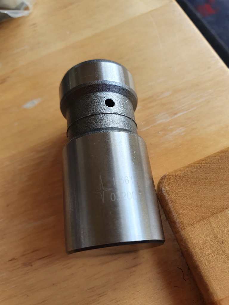

Aber da waren die Webcam Hydro Stößel auch noch nicht mit dem Firmenlogo und dem Aufdruck "H361"
Deshalb hier meine Frage:
Hat in letzter Zeit mal jemand einen Motor mit diesen Webcam Hydrostößeln erfolgreich zum laufen gebracht?
Ich habe jetzt erst mal feste Webcam Stößel bestellt, damit der Bulli mal wieder ans rollen kommt.

Webcam liefert aktuell diese Mexiko Stößel.

Und damit meine ich Webcam Hydro Welle mit den aktuell gelieferten Webcam Hydrostößeln aus Mexikanischer Fertigung mit dem Aufdruck H361.
Für den Fall, das noch jemand unbenutze Webcam Stößel aus "alter" Fertigung hat, kann er sich auch gerne bei mir melden.
