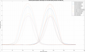

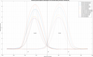

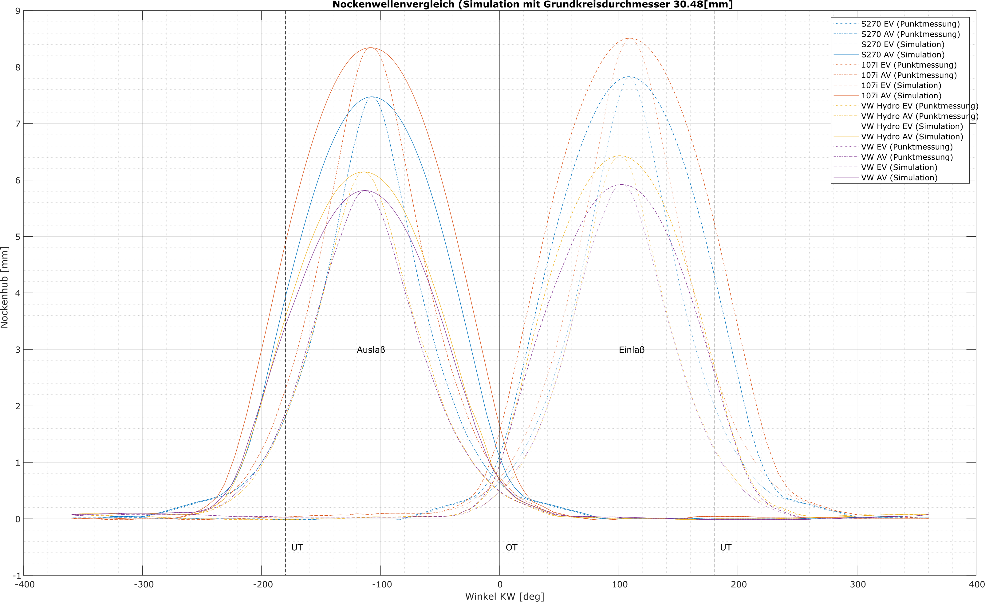

das Thema ist ja wirklich sehr aufschlussreich und interessant - nochmals Hut ab vor Thomas, der hier einige Stunden in die Datensammlung investiert hat. Da es ja den offensichtlichen
Unterschied zwischen einer Punktmessung und einer Abtastung mit dem tatsächlichen Stößel gibt, sind die Kurven etwas schwer zu interpretieren. Ich hab mich mal hingesetzt und in SW simuliert, wie das denn für eine Nicht-Punktmessung aussieht
Annahmen:
Folgende Annahmen habe ich getroffen (bitte um Korrektur, falls das Quark ist):
Sehr simpel und vielleicht etwas zu "hemdsärmlig"
Kommentare:
Diese (sehr simple) Simulation erscheint für mich plausibel, da an den maximalen Amplituden die Punktmessungen mit den simulierten Größen übereinstimmen und man ja generell davon ausgehen kann, dass eine Verbreiterung der Kurven zu erwarten ist.
Das kleine Matlab-Skript kann ich bei Bedarf gerne teilen...
Annahmen:
- In Ermangelung des bekannten Grundkreisdurchmessers (GKD) habe ich 1.2", also 30.48mm angenommen, was anderes habe ich auf die Schnelle nicht im Netz gefunden (hier könnte man nochmals nachsimulieren mit den jeweiligen korrekten GKDs)
- Der Stößel ist nicht ballig, sondern perfekt plan. Zudem ist er so groß, dass der Nocken nie die Seite des Stößels trifft (das wäre ja auch nicht so schön
- (Spline-)Interpolation von Thomas' Messwerten, damit ein Datenpunkt pro Grad vorliegt
- Zentrieren der Datenpunkte auf die jeweilige Überschneidung von EV und AV auf 180 Grad (analog zu Thomas' Vorgehen)
- Berechnung Nockenprofil aus den Messwerten und dem angenommenen Grundkreis
- Simulation der Drehbewegung des Nockens
- Berechnung des Kontaktpunktes mit dem Stößel (Nockenhub)
- Auftragen Punktmessung und Nockenhub in das Diagramm
- Zwei Messwerte haben in der Tabelle gefehlt, diese habe ich aus benachbarten Werten händisch interpoliert
- Bei der 107i-Nockenwelle waren meines Erachtens EV- und AV-Messwerte vertauscht
Kommentare:

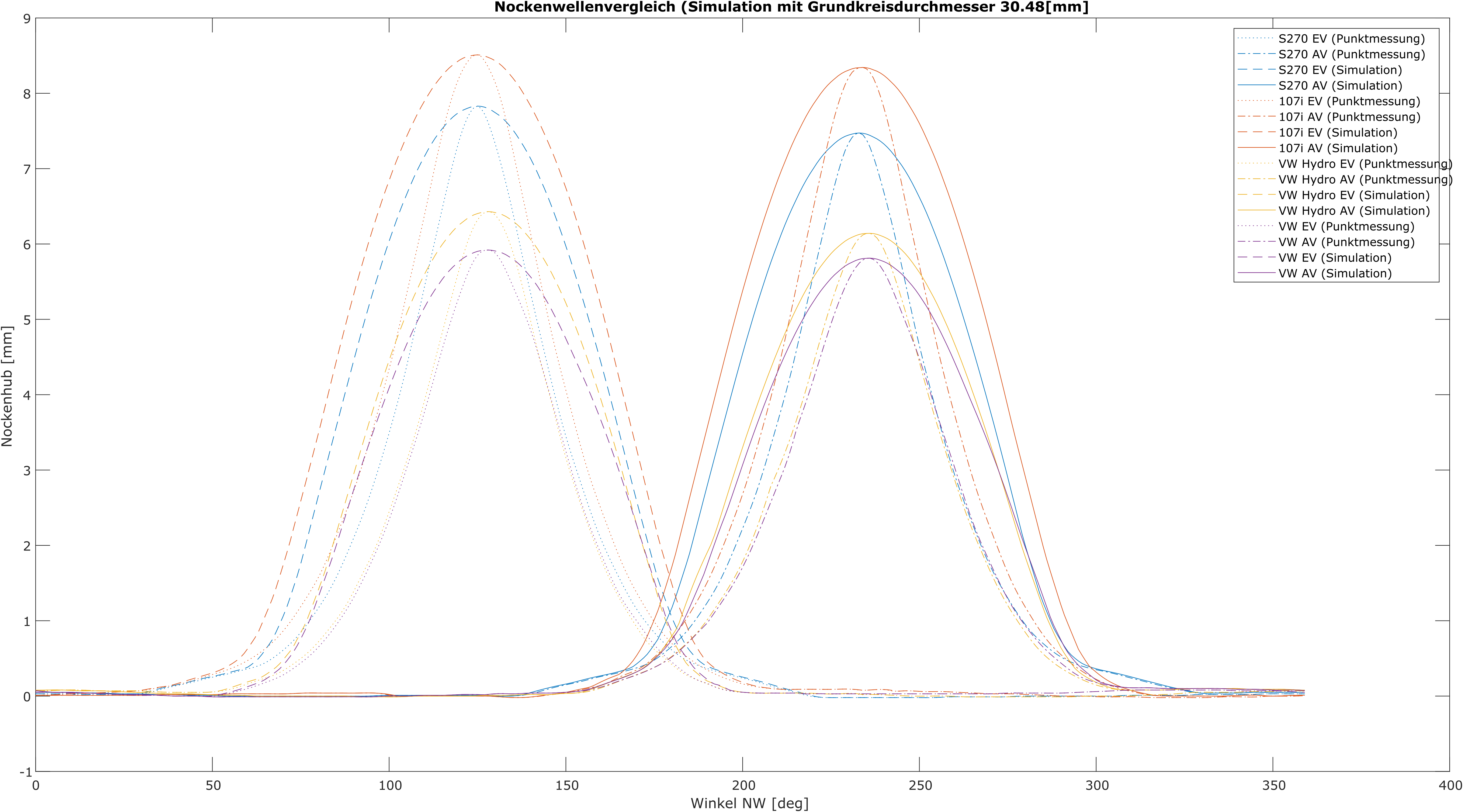

- Tanjas&Thomas_T2b
- Beiträge: 5092
Re: Nockenwellen Vergleich
Hi Timo,
wenn ich so drüber nachdenke, könnte es tatsächlich sein, das ich die EV und AV bei der 107i Nockenwelle vertauscht habe.
Die Welle hatte ich an der Seite mit der Nockenwellenradaufnahme eingespannt.
Von daher hätten die Messwerte gespiegelt sein müssen.
Magst du die Achsenformatierung noch einmal etwas ändern?
Bzw. noch mal Hilfslinien im 10° Raster mit einblenden?
Dann kann man die Zeiten etwas leichter ablesen.
Aber vielen Dank, das du dich da noch mal hin gesetzt und das simuliert hast.
Eventuell kontrolliere ich das mal mit einer Nockenwelle, ob die Theorie stimmt.

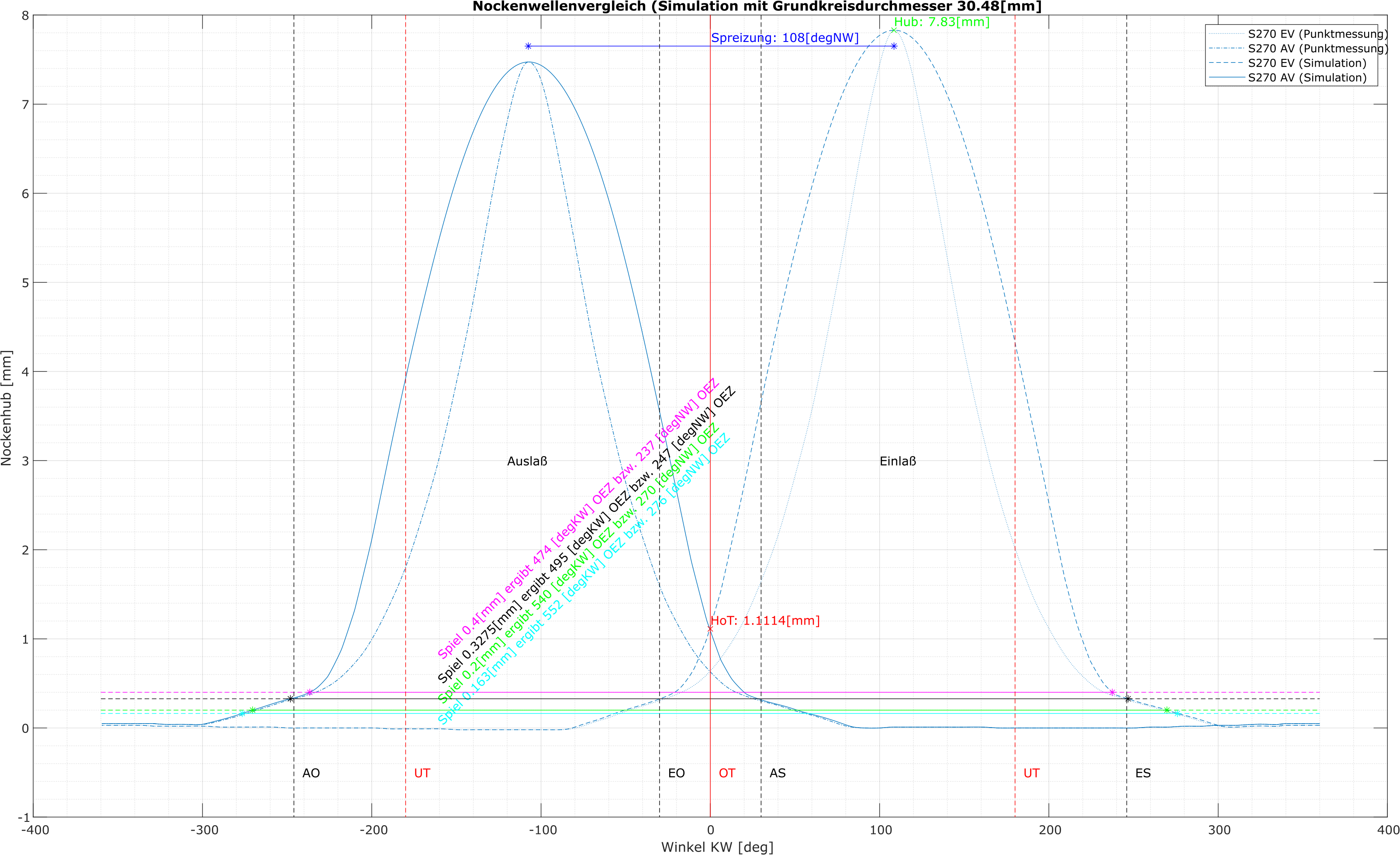

- GuentherKrass
- Beiträge: 380
- Registriert: 14.10.2009 09:40
Hi Thomas,
Nachtrag:
Ich habe analog zur Skizze im Schleicher-Katalog https://www.schleicher-fahrzeugteile.de ... 1-2021.pdf die Drehrichtung im Plot mal angepasst, damit ist die korrekte Drehrichtung dann im Plot von links nach rechts und etwas einfacher zu verstehen. Zentriert ist der Plot wieder auf die Überschneidung von AV und EV (was in grober Näherung ja ungefähr der OT sein könnte
), die x-Achse ist jetzt in Grad-Kurbelwelle.
bzw als PDF: Genauer angeschaut habe ich mir dann noch die Schleicher-NW und die im Katalog angegebenen Werte (Teilenummer 1082) mit denen aus den Daten verglichen.
Bezüglich Spreizung und maximaler Hub hast Du ziemlich exakt gemessen
bzw als PDF: Hub am OT ist etwas zu klein, kann aber auch sein, dass das am angenommenen Grundkreis-Durchmesser liegt (vielleicht kannst Du die Wellen dahingehend ja nochmal nachmessen) oder dass der OT eben nicht genau auf der Überschneidung liegt, sondern leicht verschoben ist.
Für die im Katalog angegebenen Öffnungszeiten (OEZ) habe ich mal die unterschiedlichen "Spiele" ermittelt:
Leichte Zeit
Timo
ist hiermit gemacht: bzw als PDF:Tanjas&Thomas_T2b hat geschrieben: ↑14.01.2022 13:16 Magst du die Achsenformatierung noch einmal etwas ändern?
Nachtrag:
- Cyan (hellblau) wären die im Katalog angegebenen 276 Grad.
- Grün wären 270 Grad.
- Magenta ist so grob das Ende der Rampe, damit kommt man auf 237 Grad
- Wenn man die einzelnen Ventilsteuerzeiten aus dem Katalog nimmt, bekommt man die schwarzen vertikalen Linien (AO, AS, EO, ES), das gemittelte "Spiel" ergibt ungefähr 0.3275mm, was der schwarzen horizintalen Linie entspricht und einen OEZ von 247 Grad liefern würde.
Leichte Zeit
Timo
