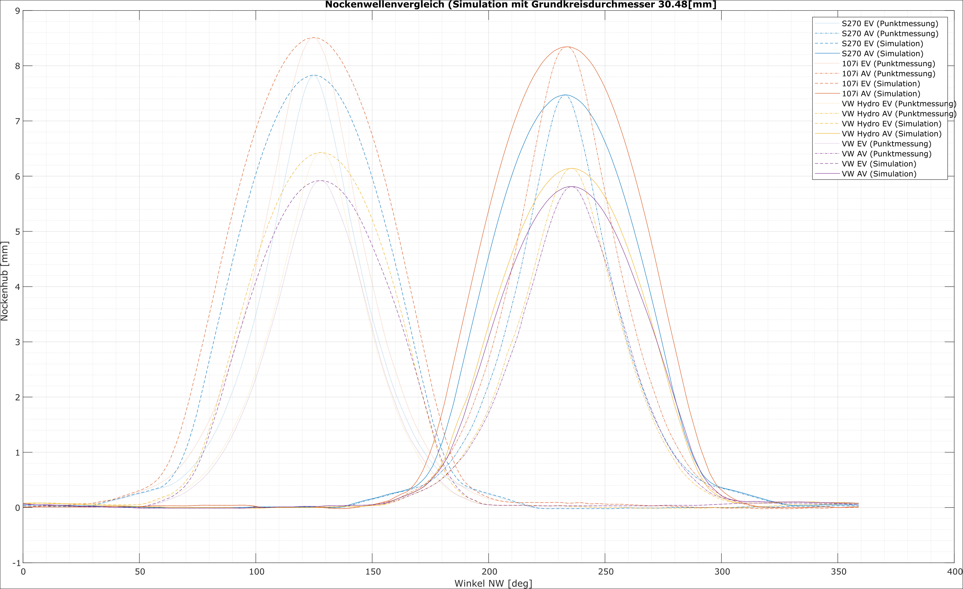

Re: Nockenwellen Vergleich
das Thema ist ja wirklich sehr aufschlussreich und interessant - nochmals Hut ab vor Thomas, der hier einige Stunden in die Datensammlung investiert hat. Da es ja den offensichtlichen
Unterschied zwischen einer Punktmessung und einer Abtastung mit dem tatsächlichen Stößel gibt, sind die Kurven etwas schwer zu interpretieren. Ich hab mich mal hingesetzt und in SW simuliert, wie das denn für eine Nicht-Punktmessung aussieht
Annahmen:
Folgende Annahmen habe ich getroffen (bitte um Korrektur, falls das Quark ist):
Sehr simpel und vielleicht etwas zu "hemdsärmlig"
Kommentare:
Diese (sehr simple) Simulation erscheint für mich plausibel, da an den maximalen Amplituden die Punktmessungen mit den simulierten Größen übereinstimmen und man ja generell davon ausgehen kann, dass eine Verbreiterung der Kurven zu erwarten ist.
Das kleine Matlab-Skript kann ich bei Bedarf gerne teilen...
Annahmen:
- In Ermangelung des bekannten Grundkreisdurchmessers (GKD) habe ich 1.2", also 30.48mm angenommen, was anderes habe ich auf die Schnelle nicht im Netz gefunden (hier könnte man nochmals nachsimulieren mit den jeweiligen korrekten GKDs)
- Der Stößel ist nicht ballig, sondern perfekt plan. Zudem ist er so groß, dass der Nocken nie die Seite des Stößels trifft (das wäre ja auch nicht so schön
- (Spline-)Interpolation von Thomas' Messwerten, damit ein Datenpunkt pro Grad vorliegt
- Zentrieren der Datenpunkte auf die jeweilige Überschneidung von EV und AV auf 180 Grad (analog zu Thomas' Vorgehen)
- Berechnung Nockenprofil aus den Messwerten und dem angenommenen Grundkreis
- Simulation der Drehbewegung des Nockens
- Berechnung des Kontaktpunktes mit dem Stößel (Nockenhub)
- Auftragen Punktmessung und Nockenhub in das Diagramm
- Zwei Messwerte haben in der Tabelle gefehlt, diese habe ich aus benachbarten Werten händisch interpoliert
- Bei der 107i-Nockenwelle waren meines Erachtens EV- und AV-Messwerte vertauscht
Kommentare:
Hi Timo,
wenn ich so drüber nachdenke, könnte es tatsächlich sein, das ich die EV und AV bei der 107i Nockenwelle vertauscht habe.
Die Welle hatte ich an der Seite mit der Nockenwellenradaufnahme eingespannt.
Von daher hätten die Messwerte gespiegelt sein müssen.
Magst du die Achsenformatierung noch einmal etwas ändern?
Bzw. noch mal Hilfslinien im 10° Raster mit einblenden?
Dann kann man die Zeiten etwas leichter ablesen.
Aber vielen Dank, das du dich da noch mal hin gesetzt und das simuliert hast.
Eventuell kontrolliere ich das mal mit einer Nockenwelle, ob die Theorie stimmt.
