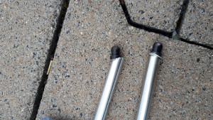

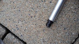

schrauberger hat geschrieben: 10.09.2021 09:54 Hallo,
es gibt einfach zu viel Schrott am Markt :wall:
Das Thema Stösselstangen beutelt mich doch arg.
Nach untauglichen (von Ahnendorpchef Kiefer empfohlenen) Chromoly Stößelstangen, die nach 5tkm wegen zu vieler Nachteile rausgeflogen sind, haben sich nun nach 15Tkm, die einkürzbaren Alu HD Stangen Durchmesser 9,5 von Orratech verabschiedet.
Diese Stange hat sich nach 600km Fahrt, 2km vor dem Jahrestreffen Festplatz verabschiedet :flop:
Die Nippel der anderen Stangen sind schon lose und lassen sich von Hand bis zu 2 mm aus der Stange rausziehen.
Hr. Orminski kann sich den Schaden nicht erklären,
war aber sofort bereit mir neue Stangen zu senden, was ich dankend ablehnte :D
Er bot auch an den vollen Kaufpreis zu erstatten, so sind wir dann, 23 Monate nach dem Kauf, auch verblieben
Es gibt meiner Meinung nach nur
2 taugliche Stangen:
Originale, oder die von Torsten Pieper welche edel, aber schon sehr teuer sind.

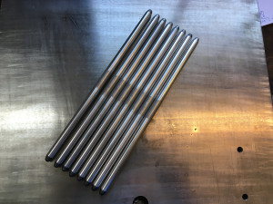

ich habe mir jetzt neue Stösselstangen, aus hochfestem Aluminium, wie original im DM 12mm selbst gefertigt.
In ca. 30Tkm werde ich mir die Stangen nochmal anschauen :D
Mit der aus alten 914er NW umgeschliffenen, 286er Nowakwelle und Elefantenfüßen komme ich nach genauem Ausmessen der Geometrie (Kipphebelwellen unterlegt) auf eine Länge von 274-275mm.
BTW, wer Elefantenfüsse einbaut und nur die Stangen kürzt, hat die Ventilgeometrie nicht korrigiert, und bezahlt das mit erhöhtem Verschleiß der Ventilführungen.
Das funktioniert bestimmt viele Km,
Ich geh da als Vielfahrer, der den Bus im Alltag nutzt aber keine
Kompromisse ein und mach das ordentlich :gut:
Hab die Stangen mit Serienendstücken bestückt und durch konisch drehen 10g Gewicht eingespart

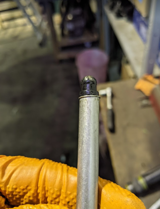

Hey Ralph!
Wir hatten uns doch vor 2 Jahren schon mal zum Thema Stößelstangen kurz ausgetauscht. Nun das gleiche Fehlerbild bei mir (natürlich in den Flitterwochen, is klar!). Auch die von orratech. Gleich zwei haben sich komplett verabschiedet. Bei anderen sind auch die Köpfe rausgefallen. Ich hab ja noch passend gekürzte aus Stahl, die ich jetzt erstmal drin hab. Soll aber wieder Alu rein. Jetzt mal sehen was ich mir da hol.. :?
Deine Lösung is natürlich mal wieder Sahne :thumb:
