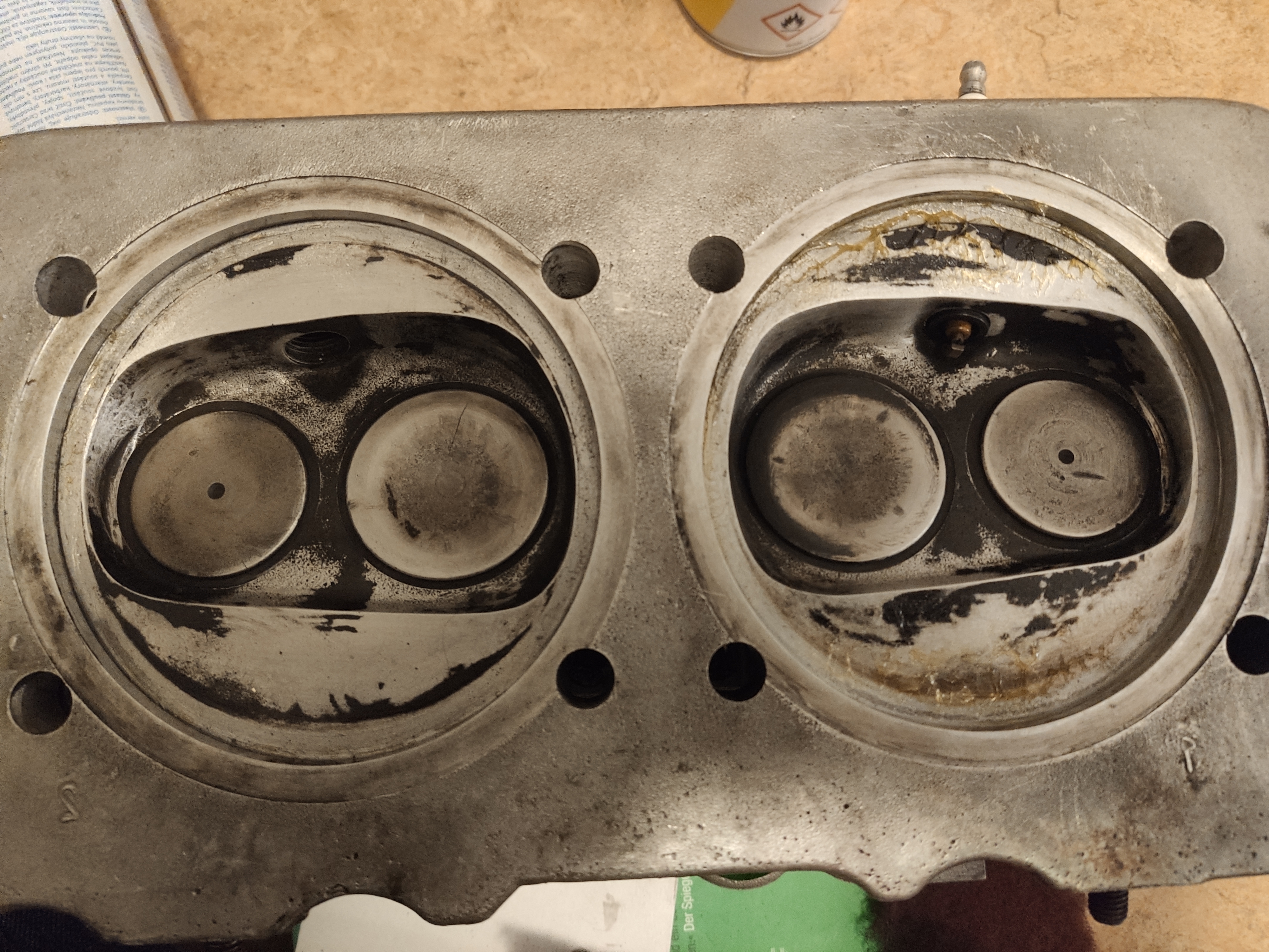

Also ich bin heute mal zum auslittern für Zylinder 3 und 4 gekommen und meine Ergebnise könnt ihr hier sehen:
Zylinder 3:
Kolbenrückstand = 1,45mm
Brennraum-Volumen = 47,5ccm + 2ccm (Ventiltaschen) = 49,5ccm
Verdichtung= 9,57
Zylinder 4:
Brennraum-Volumen = 49,5ccm + 2ccm (Ventiltaschen) = 51,5ccm
Verdichtung= 9,29
Die Ventiltaschen habe ich mit fett ausgestrichen und abgezogen, den inhalt habe ich in eine Spritze gegeben und bin auf ca. 2ml Volumen gekommen.
Ich habe mich nun auch entschieden Weber bzw. Empi Vergaser für den Motor zu besorgen, bin nur noch am überlegen ob 40 oder 44.
Jetzt bleibt als abschließende Frage nun noch ob ich bei dieser Verdichtung nun runter gehen soll. Wenn ich 0,5mm Zylinder Unterlegscheiben einbaue würde ich bei den beiden Zylindern auf eine +/- 9 Verdichtung kommen. Oder Theo meinst du, dass ich mit der jetzigen Verdichtung und meiner NW + die Weber auch sorglos unterwegs sein könnte? Wie gesagt Bus ist als Camper aufgebaut, lange Strecken im Sommer mit viel Gepäck sind also nicht unüblich.
- Dachte bei der Kopftemp. Überwachung eher daran Probleme schnell zu erkennen wie abmagern durch Falschluft oder falls es zu heiß wird schnell handeln zu können
Hier noch einige Bilder wie ich vorgegeangen bin, mache das ja zum ersten mal, hoffe mal das passt so:
Versuchsaufbau zum KR messen
Zurechtgeschnittene CD zum auslittern - Flüssigkeitsstand genau am unteren Rand ...funktioniert ausgesprochen gut
Hier noch ein Bild der Brennräume, falls das was bringt...hab sie leider nicht ganz sauber bekommen
Achja ich bin mir nicht sicher aber ich glaube eineige Stehbolzen haben sich leicht gelockert beim abschrauben der ZK...kann man die einfach wieder mit dem richtigen Drehmoment wieder einschrauben oder muss das neu abgedichtet werden? und beim 4. Zylinder ist der Kolben an der unteren Hälfte etwas Ölfeucht, sind da Ringe undicht oder ist das normal ?
Und nochmal großes Danke an alle ...alleine wär ich wohl bisserl aufgeschmißen :)

Pauli92 hat geschrieben: ↑02.01.2022 21:52 So,
Erstmal danke für die rege Teilnahme an meinem Problem. Ich antworte jetzt mal nicht auf jede Nachricht, da es hier sonst zu unübersichtlich wird.
Zylinder 3:
Verdichtung= 9,57
Zylinder 4:
Verdichtung= 9,29
KR ist super, da würde ich nix mehr machen.
Unterschied des Brennraumvolumens wäre mir zu groß, das würde ich angleichen (bei allen 4 Zylindern gleich).
Im gleichen Zug senkt das Deine Verdichtung etwas.
Ich weiß nicht in wiefern die CD sich durchbiegt und vergleichbare Messergebnisse liefert. Die von mir verwendete Plexiglasscheibe ist 8mm dick und absolut Plan.
Zum Brennräume saubermachen eignen sich Drahtbürsten für den Geradschleifer, dabei arbeitet die Stirnfläche, Durchmesser ca. 25mm.
Stehbolzen die sich gelockert haben sollten nochmal raus und neu abgedichtet werden.
