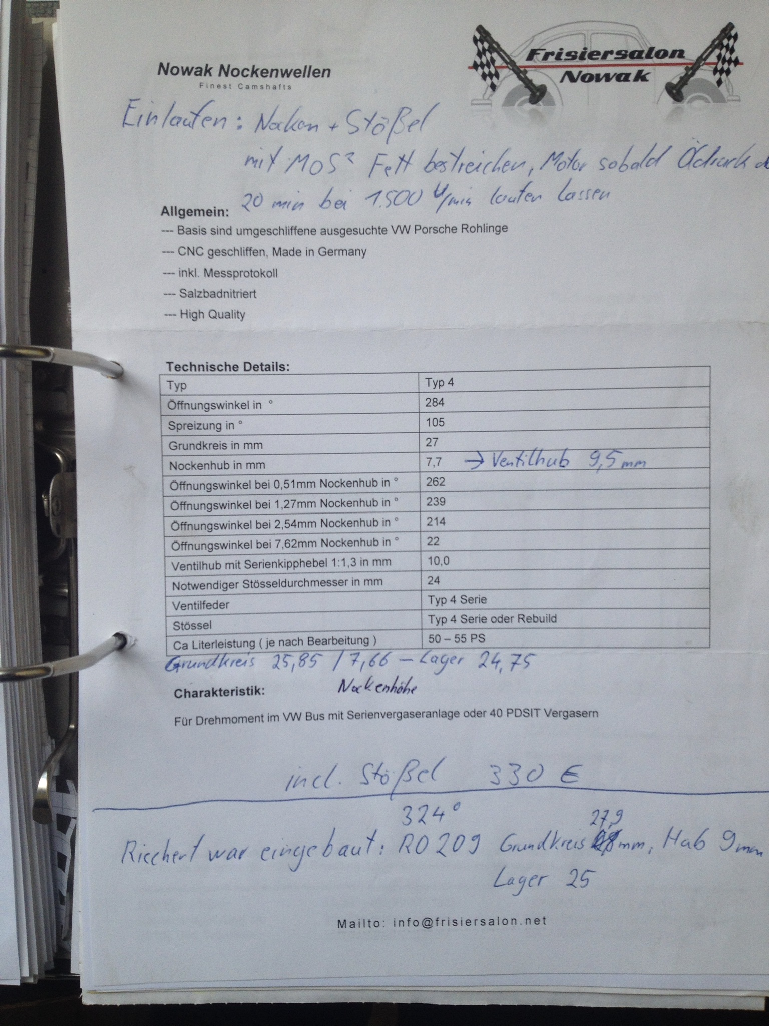

Hi Ralph, der Vollständigkeit halber: Was für eine NW hast Du in dem Motor?
[/quote]
Die moderate 284 Nowak Welle mit 9,5mm Ventilhub bei Serienkipphebeln. Diese Welle bringt gleichmässig hohes Drehmoment über einen breiten Drehzahlbereich ab ca. 2000/min, oberhalb 5000/min passiert dann nicht mehr viel..

Danke, habe jetzt ab eber auf die schnelle nicht rausfinden können, wie die Steuerzeiten Deiner NW im direkten Vergleich zu der des OP sind. Was wir auch nicht vergessen sollten: Der Motor soll in einen schweren Hochdach T3 mit viel Luftwiderstand. Da ist Klingeln eine noch größere Wahrscheinlichkeit als z.B. in einem TinTop T2

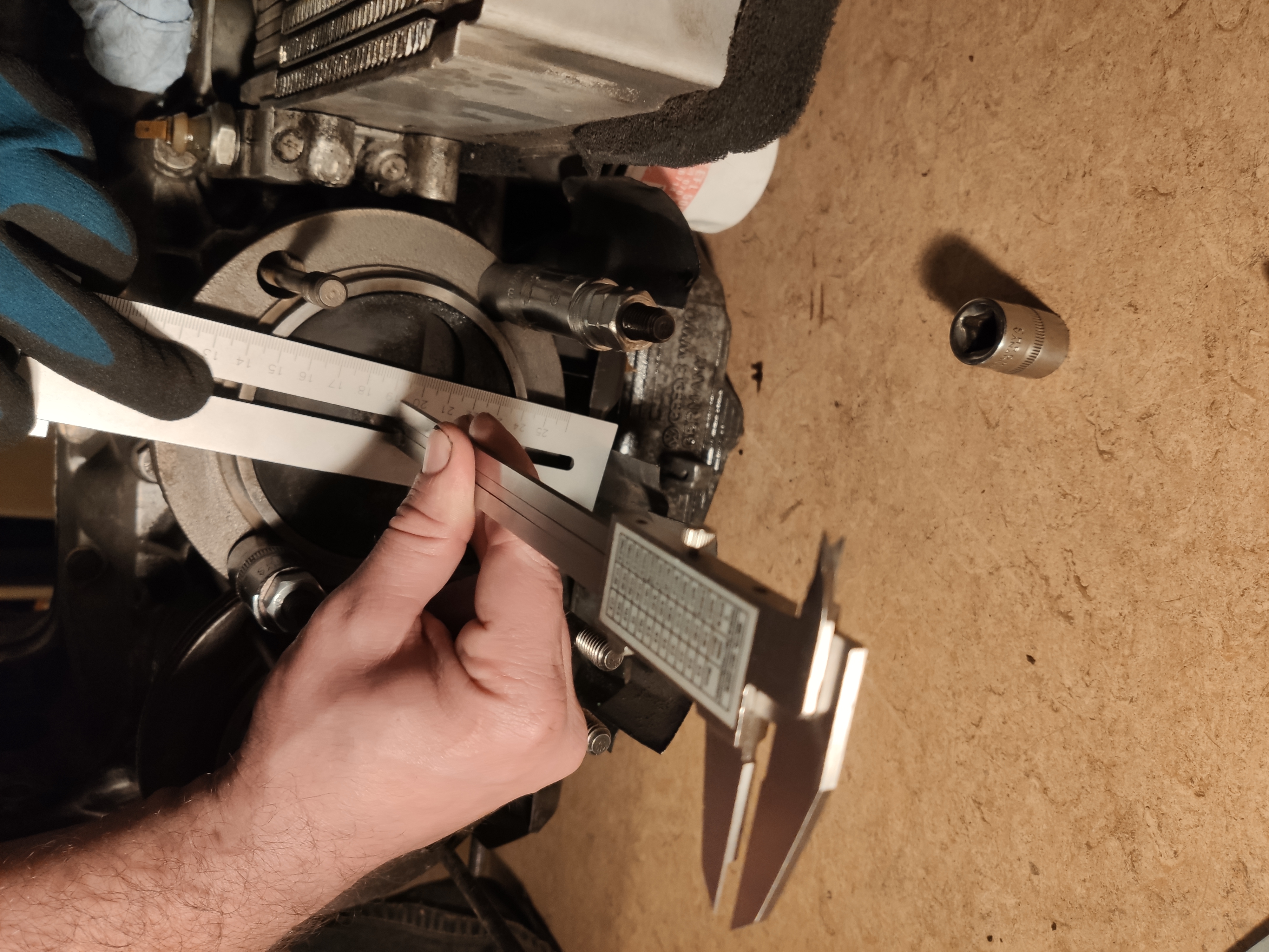

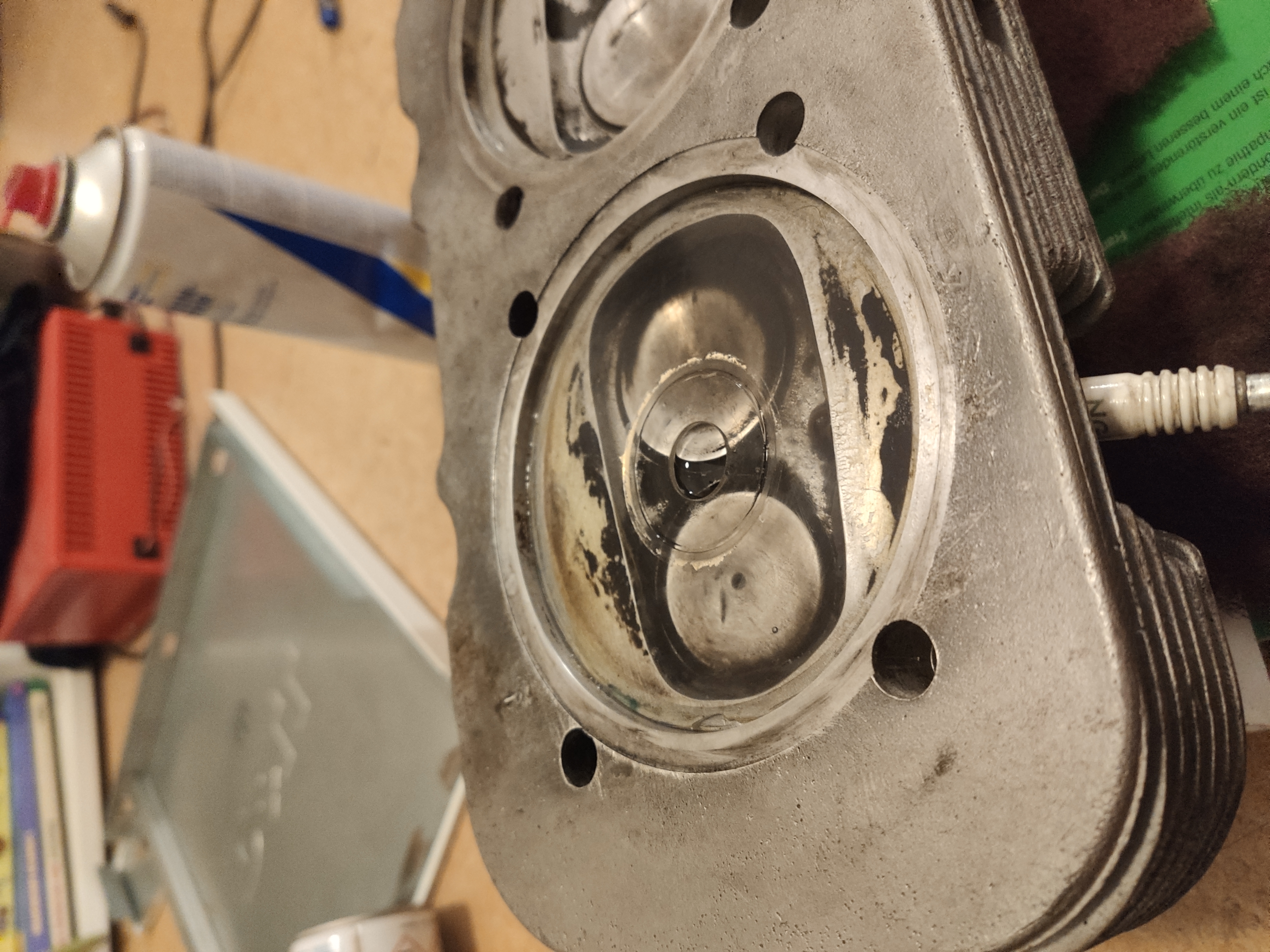

Also ich bin heute mal zum auslittern für Zylinder 3 und 4 gekommen und meine Ergebnise könnt ihr hier sehen:
Zylinder 3:
Kolbenrückstand = 1,45mm
Brennraum-Volumen = 47,5ccm + 2ccm (Ventiltaschen) = 49,5ccm
Verdichtung= 9,57
Zylinder 4:
Brennraum-Volumen = 49,5ccm + 2ccm (Ventiltaschen) = 51,5ccm
Verdichtung= 9,29
Die Ventiltaschen habe ich mit fett ausgestrichen und abgezogen, den inhalt habe ich in eine Spritze gegeben und bin auf ca. 2ml Volumen gekommen.

Hier noch einige Bilder wie ich vorgegeangen bin, mache das ja zum ersten mal, hoffe mal das passt so:
Versuchsaufbau zum KR messen

Hier noch ein Bild der Brennräume, falls das was bringt...hab sie leider nicht ganz sauber bekommen
[/quote]
Hilft das zum Vergleich?
Ich selbst hab zu wenig Ahnung, um von detaillierteren theoretischen Werten auf die Eigenschaften der NW zu schließen.

KR ist super, da würde ich nix mehr machen.
Unterschied des Brennraumvolumens wäre mir zu groß, das würde ich angleichen (bei allen 4 Zylindern gleich).
Im gleichen Zug senkt das Deine Verdichtung etwas.
Ich weiß nicht in wiefern die CD sich durchbiegt und vergleichbare Messergebnisse liefert. Die von mir verwendete Plexiglasscheibe ist 8mm dick und absolut Plan.
Zum Brennräume saubermachen eignen sich Drahtbürsten für den Geradschleifer, dabei arbeitet die Stirnfläche, Durchmesser ca. 25mm.
