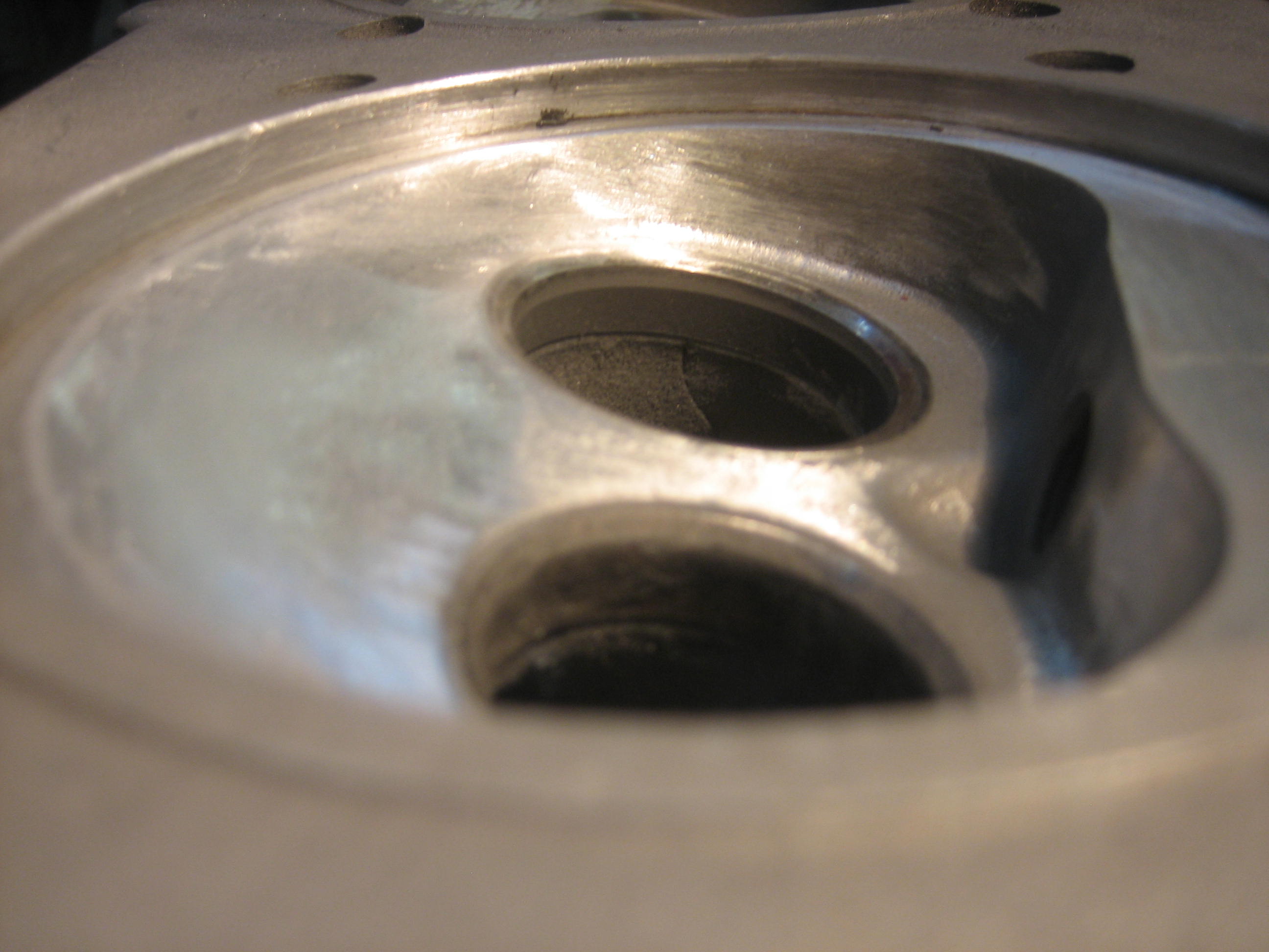

....ich mache meine köpfe immer so...

Beitrag von Theo »
....wenn kein platze ist für ringspalt entfernst du material an der quetschkannte unterhalb des einlassventils in einer bogenlinie bis zum auslassventil...
wie beim 1800S kopf bzw wie das foto vom ralph ( selbe köpfe andere kerzenlage?....
aber erst planen....

Theo hat geschrieben: 04.01.2022 19:55 ....ich mache meine köpfe immer so...
Hallo Theo was mich schon immer interessiert hat ist, warum die Kante oberhalb der Kerze immer so scharfkantig ausgeführt wird? Hat das einen bestimmten Sinn? Ich hab bei mir da einen deutlichenRadius draufgeschliffen um die Glühzündneigung zu minimieren. Warum wir das nicht noch runder ausgeführt?
Gruß Jochen
Gruß Jochen :bier:
schrauberger
Beiträge: 1600
Registriert: 25.03.2013 18:27
Re: Leistungsgesteigerter Typ4 - Einige Fragen
Beitrag von schrauberger »
aviator hat geschrieben: 04.01.2022 19:07
Würde dir grundsätzlich aber auf jeden Fall dazu raten die Verdichtung auf max. 8,5 zu reduzieren.
Hallo Pauli,
um die Verdichtung auf 8,5 zu reduzieren müsstest Du mal ausrechnen wie groß die Brennräume werden müssen, und entsprechend Material rausfräsen.
Keine Angst, da geht schon einiges.
Um die Ventile rum würde ich nochmal schauen. Alles was Du dort raus nimmst, bringt direkt eine bessere Füllung (Leistung :thumb: )
Wie gesagt wurde, Zyl. aufsetzen, Bohrung anreißen, bis auf max. 0,5mm zum Anriß ausfräsen, dann die Kante max. 0,5mm verrunden.
Somit hast Du max. Wärmeabfuhr Zylinder/Kopf und gute Strömung, ohne an dieser Stelle Angst vor Glühzündungen haben zu müssen.
Dann anfangen Raum zu schaffen wie beschrieben.
Als letzten Arbeitsgang alle Kanten 0,5mm verrunden.

Servus Ralph
Also für den den Brennraum mit der höchsten Verdichtung (Zyl 3) müsste ich 8,5ccm aus dem Brennraum rausnehmen oder vl. auch weniger weil ich vergessen habe das Feuersteg-Volumen auszurechnen. Oder weiß wer wieviel das ca. hat? Für die anderen entsprechend weniger. Die Zylinder sind alle noch eingeklebt und gut dicht. Außerdem habe ich kein Kolbenspannband um dies wieder zusammenzusetzen. Deswegen nehm das jetzt ungern auseinander. Man sieht aber eine deutliche Linie im ZK wo die Zylinder gesessen sind, da ist aber kaum noch Platz links und rechts von den Ventilen. Aber ich werds dann sehen wieviel da noch geht.
Ich werde mir jetzt die Tage mal das Fräßwerkzeug besorgen, nochmal genau auslittern und nächste Woche gehts ran an den Speck ...ähhm Aluminium :ritter:
