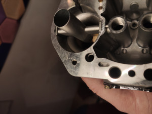

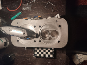

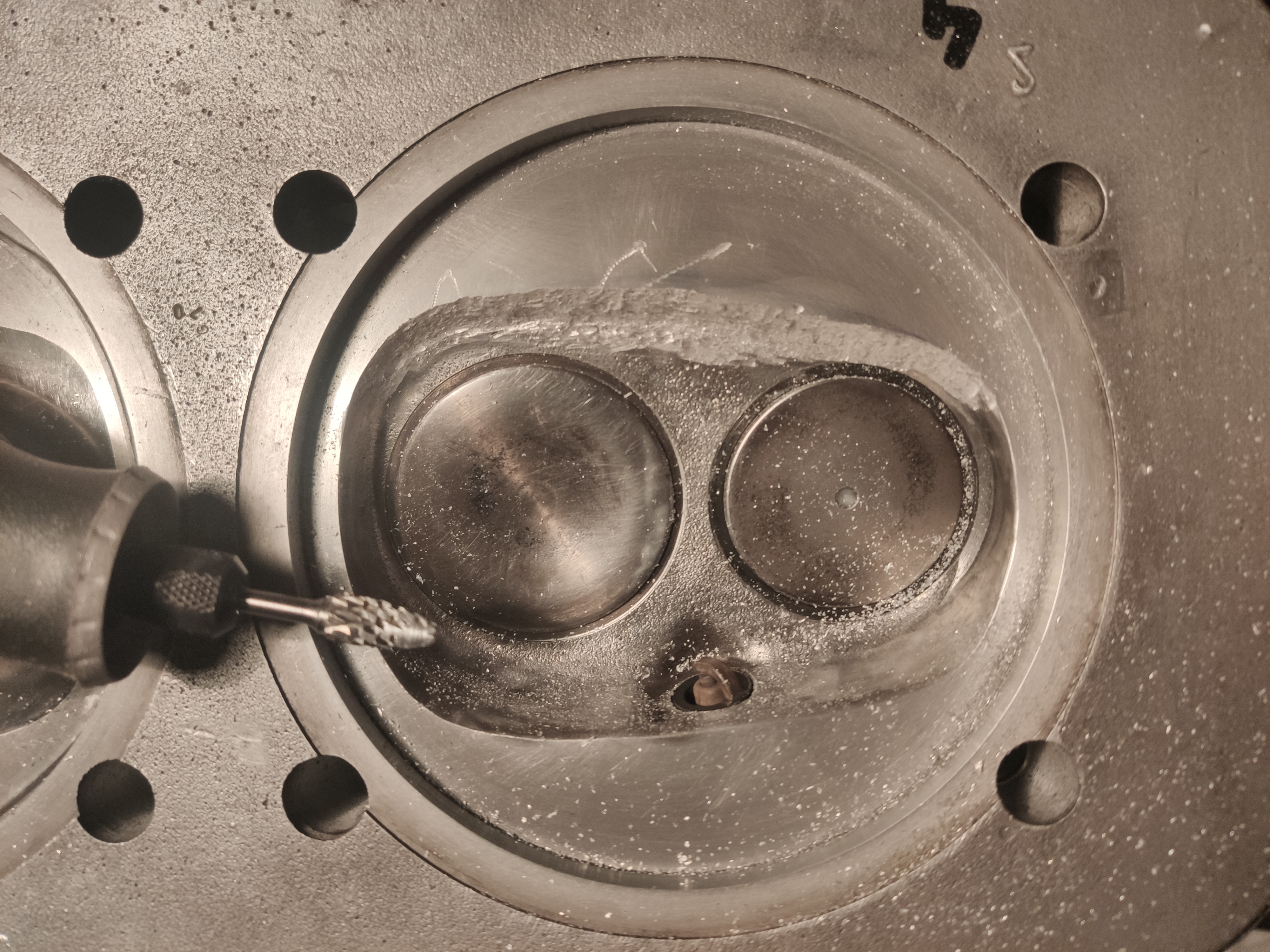

Hab jetzt heute mal bei einem Brennraum mit dem groben ausfräsen begonnen und werde morgen fein schleifen.
Leider bin ich beim fräsen dreimal abgerutscht...da muss ich dann nochmal drüberschleifen und polieren.

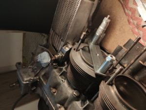

Ich habe die Kolbenrückstände auch nochmal genauer ausgemessen, da das Lineal welches ich damals verwendet hatte minimal gebogen hatte.
Habe folgendes rausbekommen:
Zylinder1: 1,4mm
Zylinder2: 1,4mm
Zylinder3: 1,5mm
Zylinder4: 1,5mm
Sollte ich jetzt die Brennräume alle auf gleiches Volumen bearbeiten oder so, dass die Verdichtung überall gleich ist?

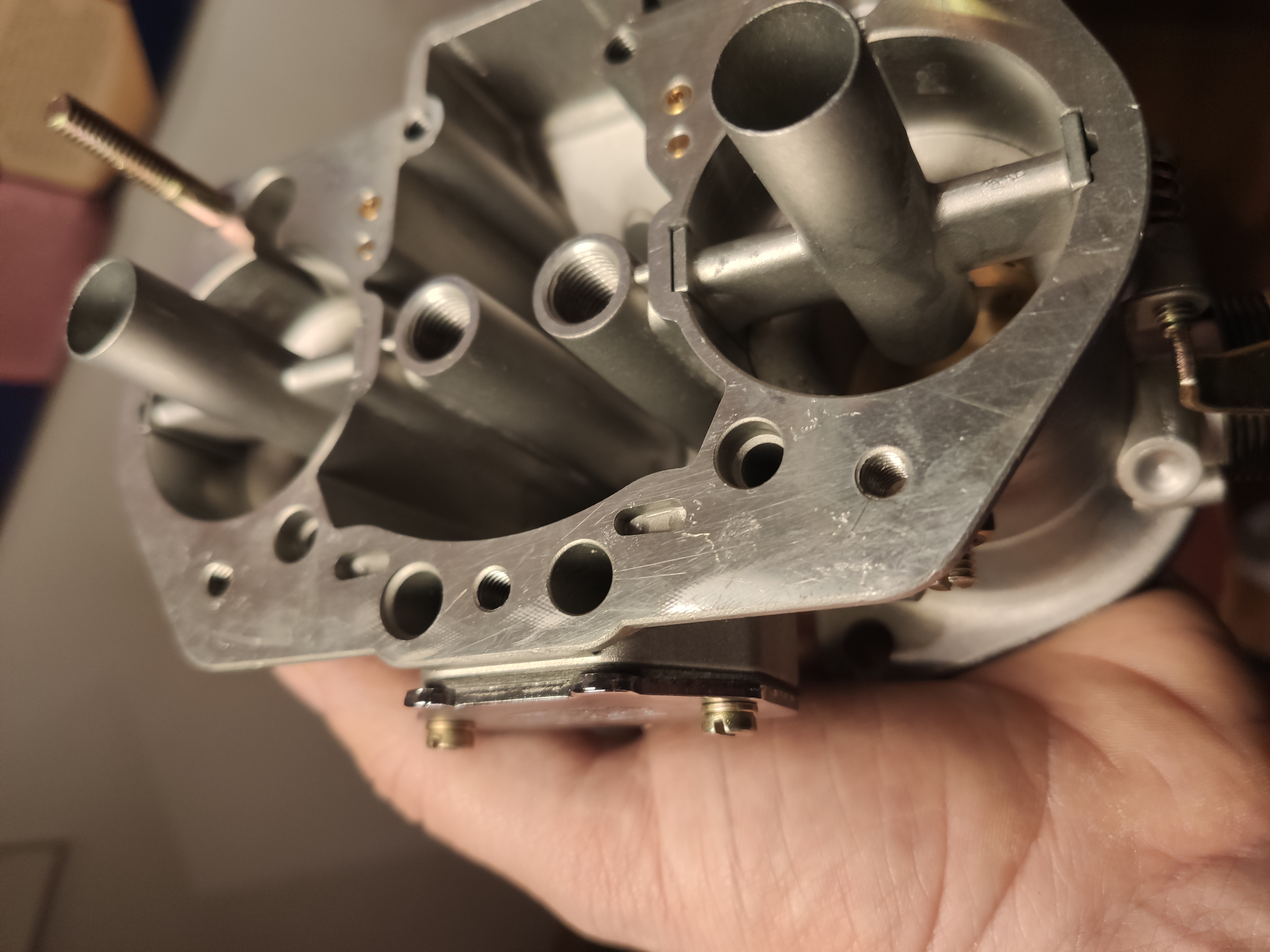

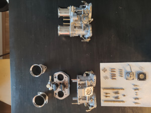

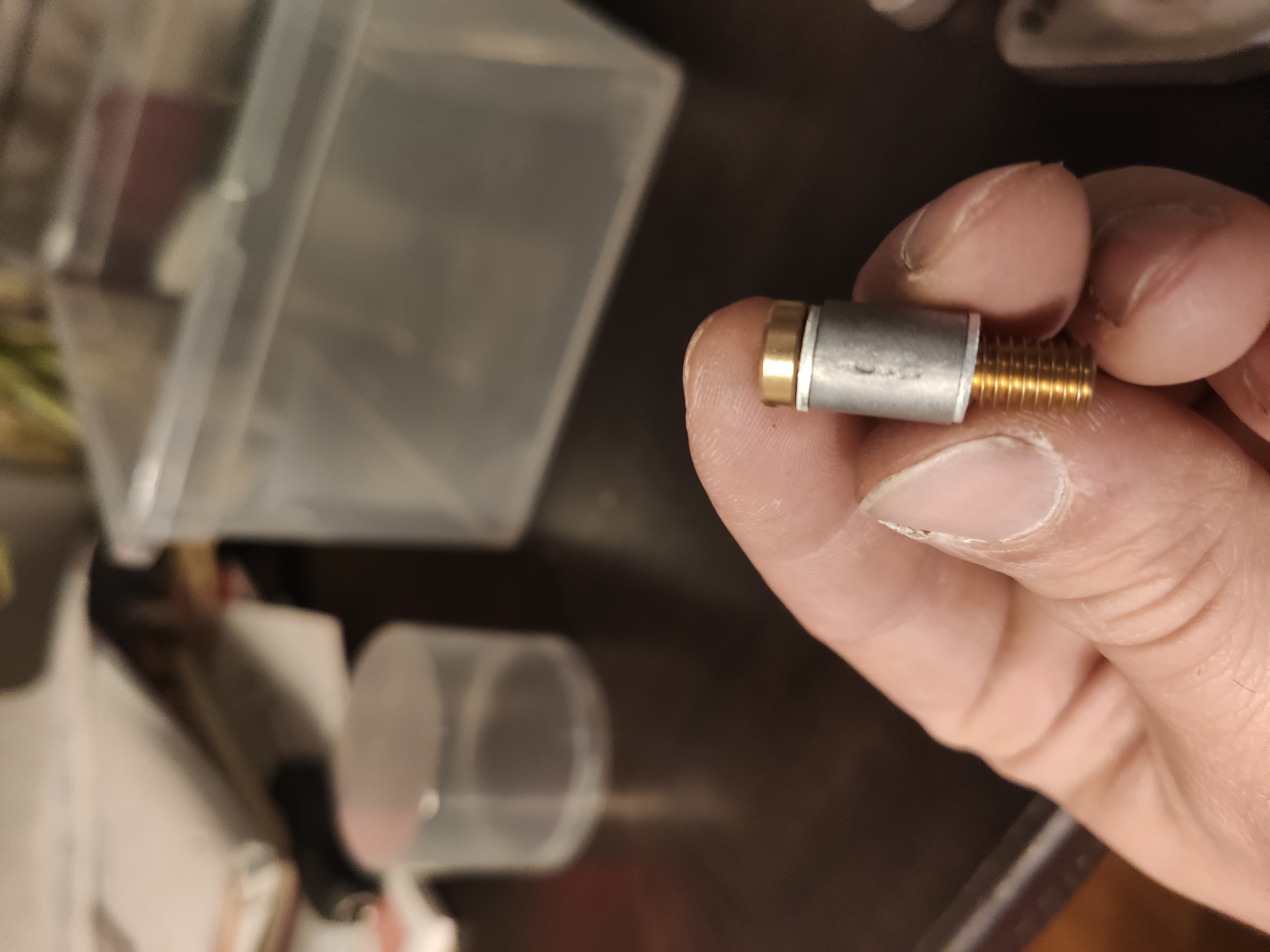

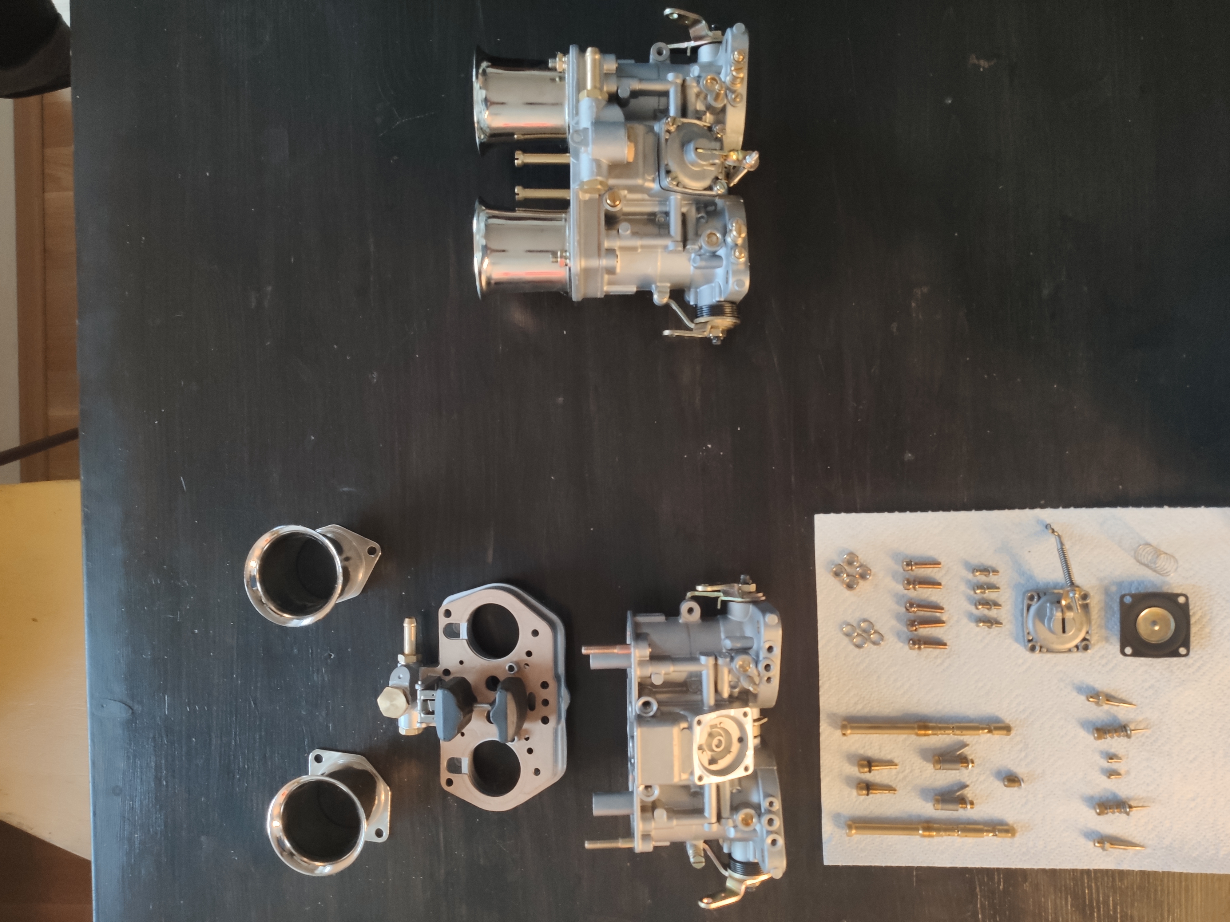

So die Vergaser sind gestern angekommen und haben heute ein Inspektion und Reinigung bekommen. Ich habe alle Düsen und Schrauben rausgedreht und dann durch jede Bohrung mit Bremsenreiniger und Druckluft (...leider nur aus der Dose) durchgeblasen. Hier ein paar Bilder:
Einzig ein kleiner Aluminium Spahn und leichter Dreck hinter der Beschleunigerpumpe kamen zu Vorschein, ansonsten blieb der aufgefangene Bremsenreiniger relativ sauber:

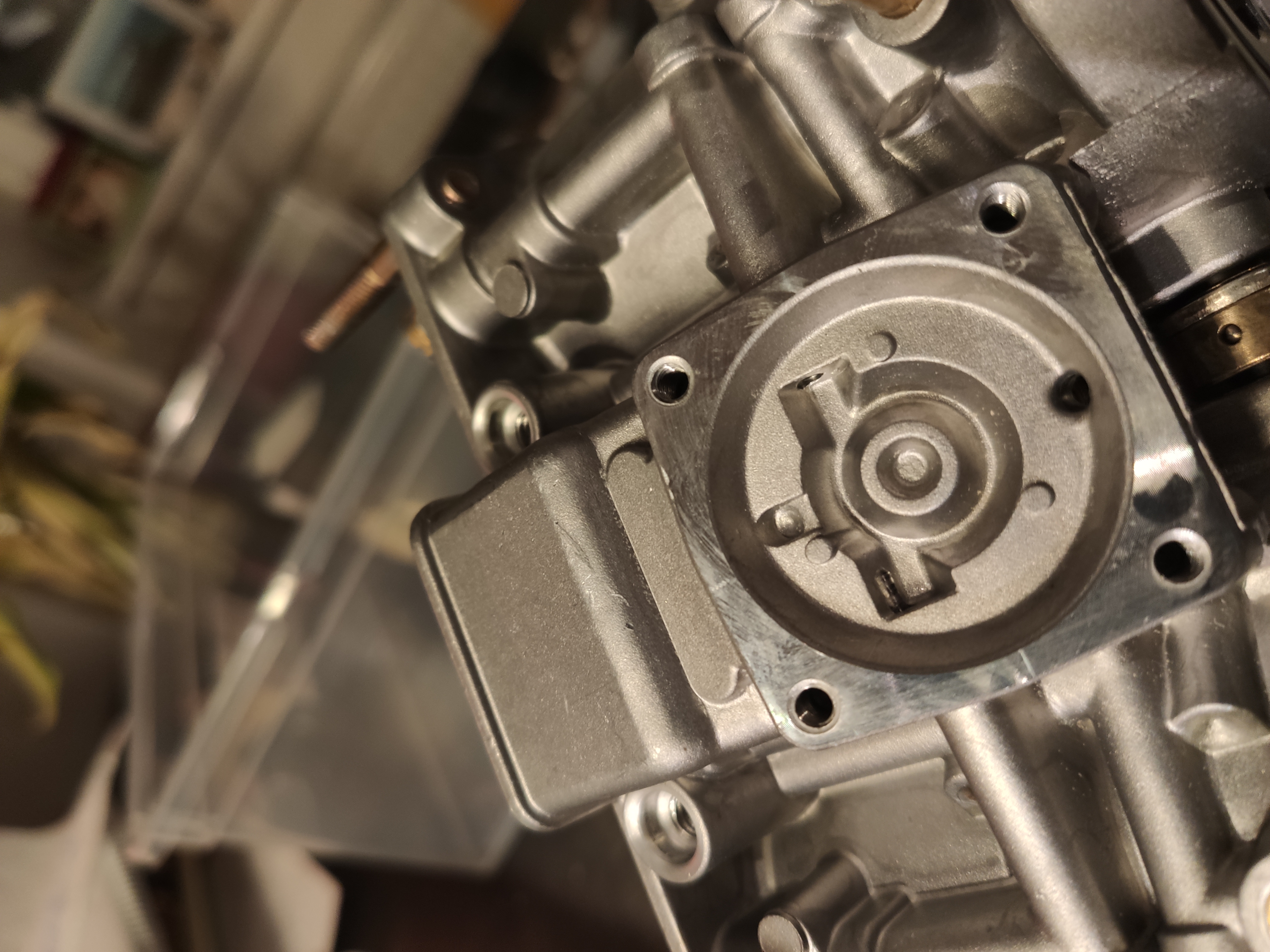

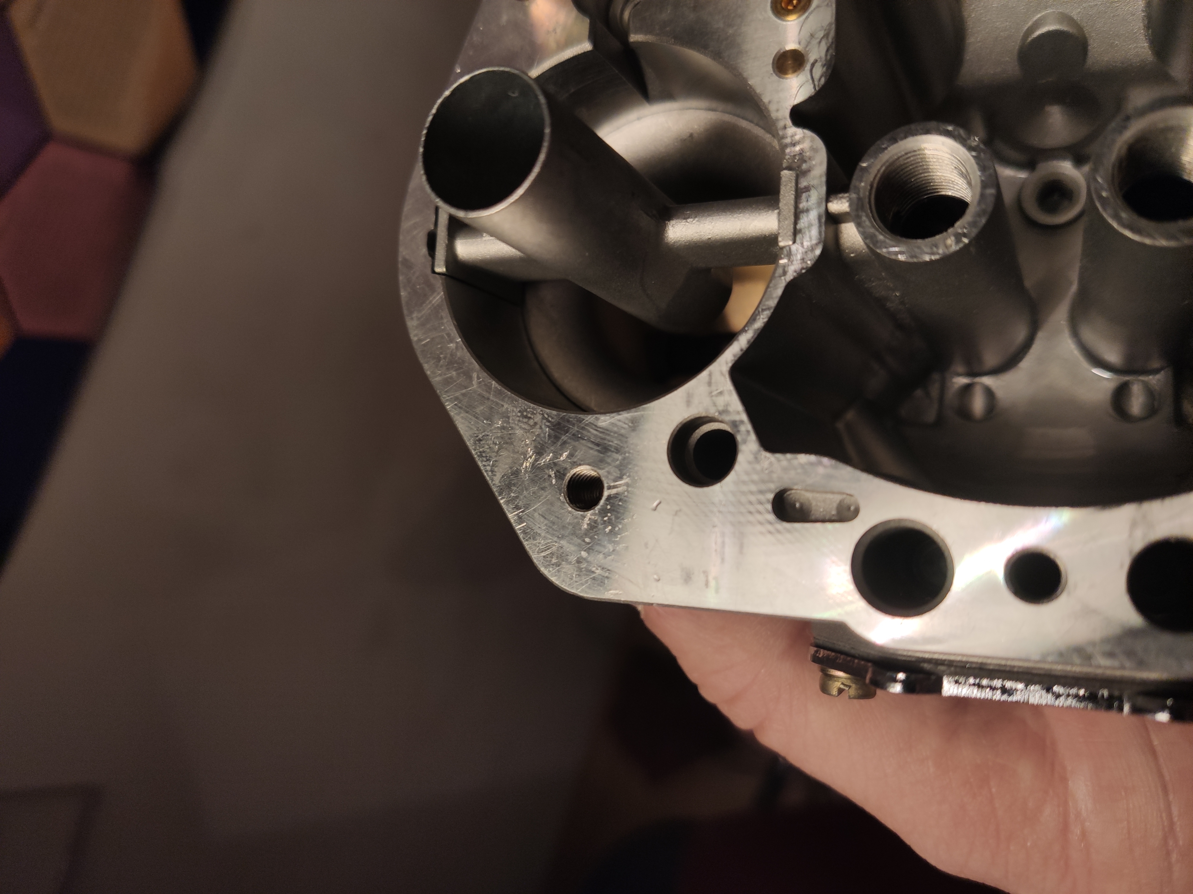

Was mir auch noch auffiel ist, dass an den Oberflächen zwischen Vergaser Ober- und Unterteil und Beschleunigerpumpen-deckel nicht sehr sauber gearbeitet wurde, denke aber, dass trotzdem dicht bleiben wird.

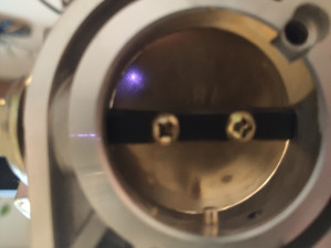

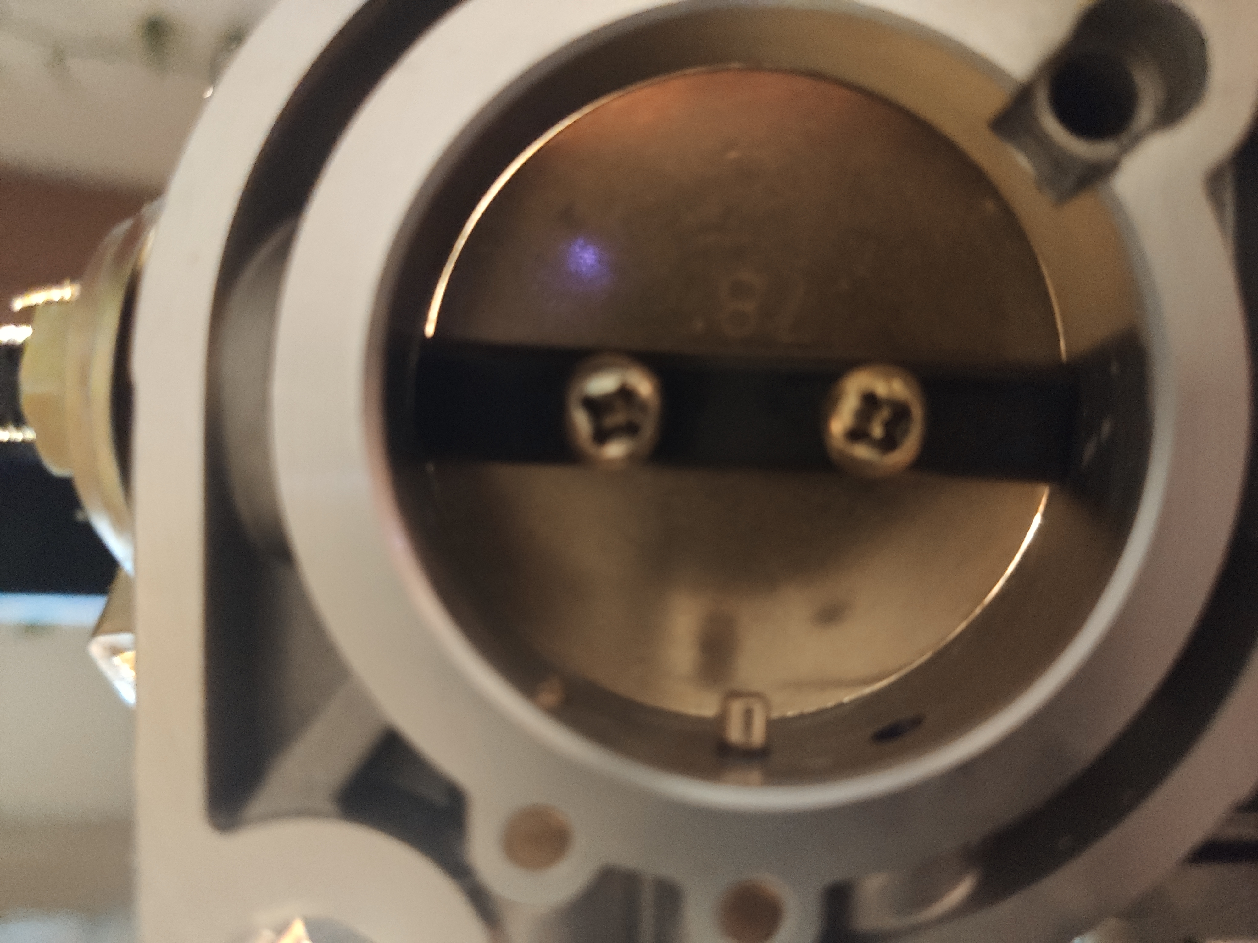

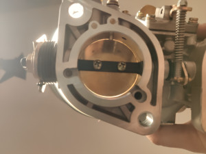

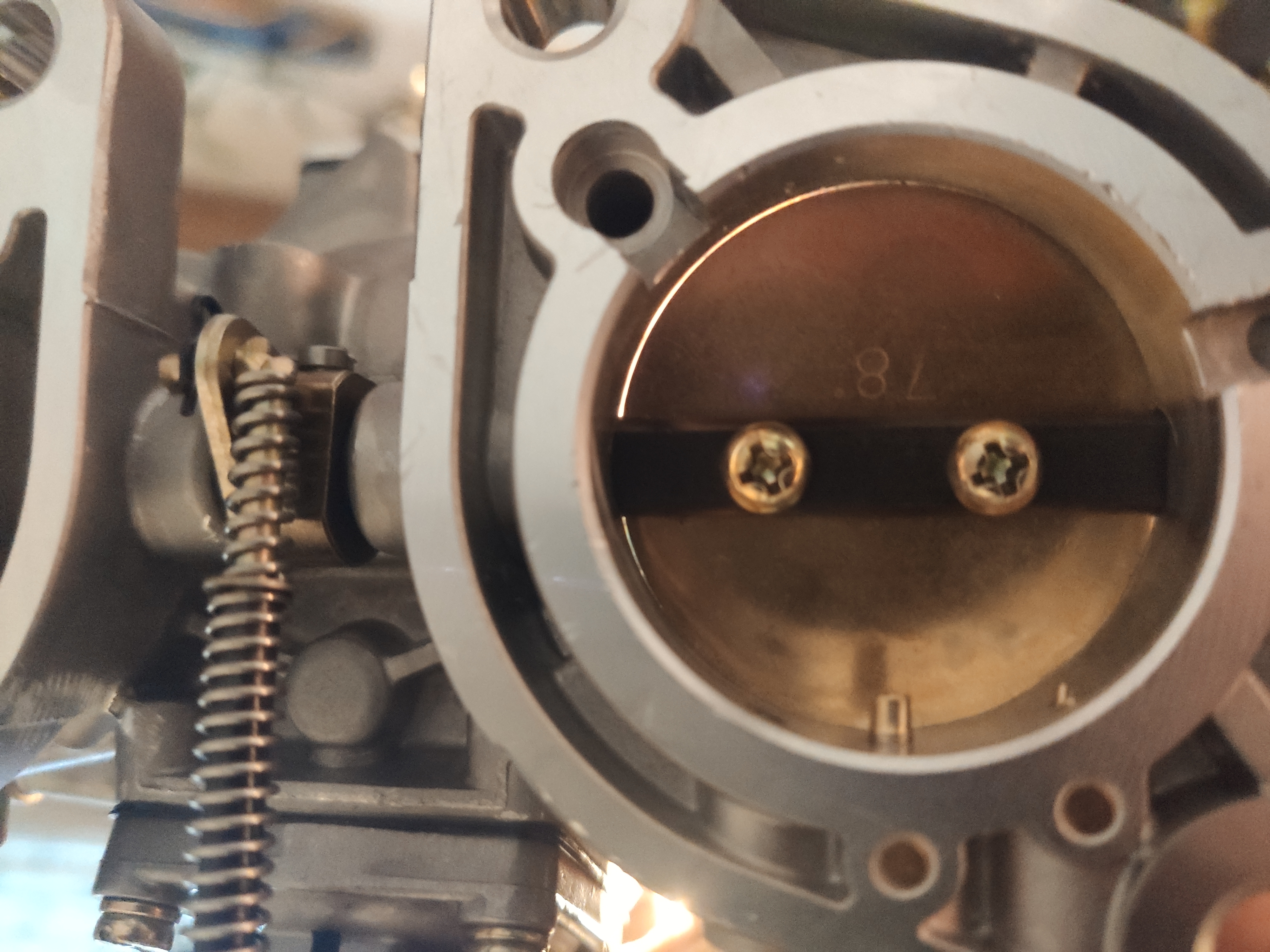

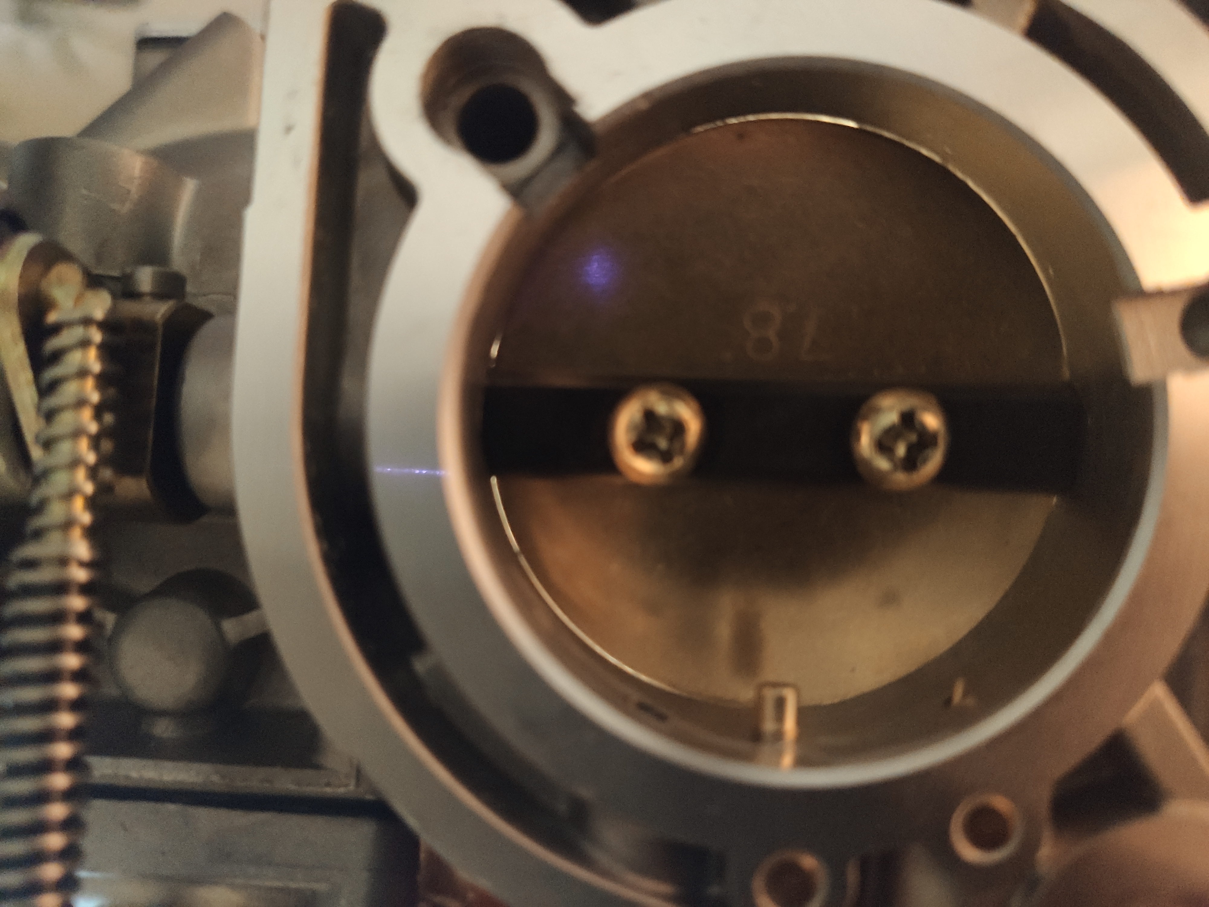

Weiters habe ich mir noch die Drosselklappen hinter einer Lampe angeschaut...kommt auf den Fotots manchmal nicht so rüber, war aber relativ gleichmäßig:
Hab leider erst wieder nächste Woche Zeit, da werd ich dann noch den Schwimmerstand und die Einspritzmenge einstellen.

Pauli92 hat geschrieben: 25.01.2022 19:16 Weiters habe ich mir noch die Drosselklappen hinter einer Lampe angeschaut...
Bei der Kontrolle der Drosselklappen(DK) schraubt man normalerweise die DK-Anschlagschraube soweit heraus bis der Hebel nicht mehr aufliegt und die Klappe im Gehäuse anschlägt. Jetzt mit der Gegenlichtprobe den Lichtspalt prüfen.Am besten kommt kein Licht durch.Aber so genau schafft das keiner im Serienprozess.Der Spalt sollte möglichst klein sein und an allen Klappen gleich groß. Dann passt das schon.
Gruß Jochen :bier:
sham 69
Beiträge: 1559
Registriert: 16.01.2009 11:48
Re: Leistungsgesteigerter Typ4 - Einige Fragen
Beitrag von sham 69 »
Ich kann mich Jochen nur anschließen. Waren die Anschlagschrauben wirklich rausgedreht? Mir persönlich gefällt der Spalt nicht und ich würde das einstellen. Das gibt Probleme beim Synchronisieren und der korrekten Bedüsung.
Man kann das auch "hören". Wenn man die Drosselklappen öffnet und zurück schnappen lässt, hört man ob das zu oder nur fast zu ist.

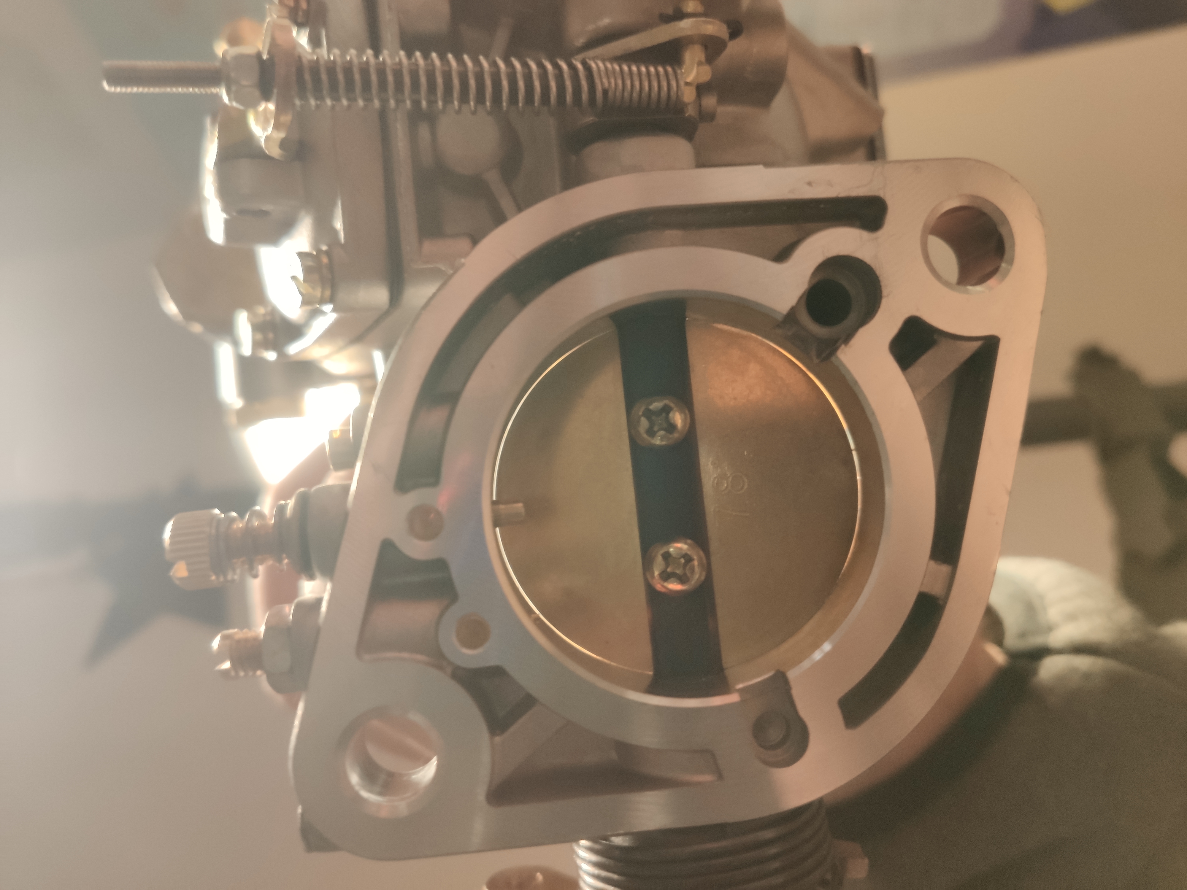

Drosselklappe war bei den gemachten Fotos auf Grundeinstellung für die HPMX (also DK-Schraube nach Anschlag nochmal eine halbe Umdrehung rein). Habs jetzt nochmal mit ganz rausgedrehter Schraube und geschloßener DK gemacht:

Alles klar, danke. Passen die DK denn nun vom Spalt her so, in meinem letzten Post oder sind da zu große Unterschiede/ Luftspalt? Wenn ja, die Schrauben für die DK lösen und durch leichtes betätigen der DK-Welle ausrichten? oder gibts da noch einen anderen Trick?
sham 69
Beiträge: 1559
Ich würde die Drosselklappen einstellen. Immer.
