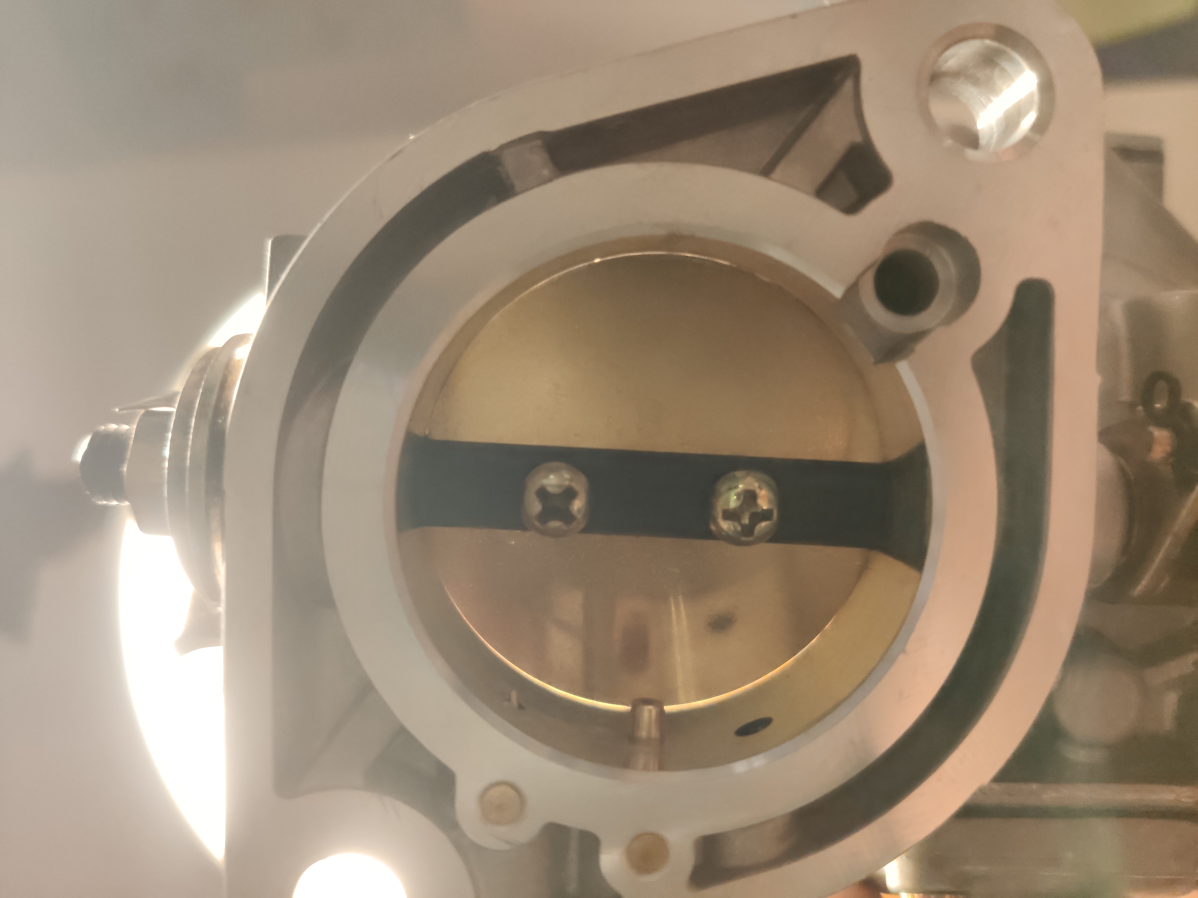

So die Vergaser sind gestern angekommen und haben heute ein Inspektion und Reinigung bekommen. Ich habe alle Düsen und Schrauben rausgedreht und dann durch jede Bohrung mit Bremsenreiniger und Druckluft (...leider nur aus der Dose) durchgeblasen. Hier ein paar Bilder:
Einzig ein kleiner Aluminium Spahn und leichter Dreck hinter der Beschleunigerpumpe kamen zu Vorschein, ansonsten blieb der aufgefangene Bremsenreiniger relativ sauber:
Was mir auch noch auffiel ist, dass an den Oberflächen zwischen Vergaser Ober- und Unterteil und Beschleunigerpumpen-deckel nicht sehr sauber gearbeitet wurde, denke aber, dass trotzdem dicht bleiben wird.
Weiters habe ich mir noch die Drosselklappen hinter einer Lampe angeschaut...kommt auf den Fotots manchmal nicht so rüber, war aber relativ gleichmäßig:
Hab leider erst wieder nächste Woche Zeit, da werd ich dann noch den Schwimmerstand und die Einspritzmenge einstellen.

Pauli92 hat geschrieben: ↑25.01.2022 19:16 Weiters habe ich mir noch die Drosselklappen hinter einer Lampe angeschaut...
Bei der Kontrolle der Drosselklappen(DK) schraubt man normalerweise die DK-Anschlagschraube soweit heraus bis der Hebel nicht mehr aufliegt und die Klappe im Gehäuse anschlägt. Jetzt mit der Gegenlichtprobe den Lichtspalt prüfen.Am besten kommt kein Licht durch.Aber so genau schafft das keiner im Serienprozess.Der Spalt sollte möglichst klein sein und an allen Klappen gleich groß. Dann passt das schon.
Gruß Jochen :bier:
sham 69
Beiträge: 1559
Registriert: 16.01.2009 11:48
Re: Leistungsgesteigerter Typ4 - Einige Fragen
Beitrag von sham 69 »
Ich kann mich Jochen nur anschließen. Waren die Anschlagschrauben wirklich rausgedreht? Mir persönlich gefällt der Spalt nicht und ich würde das einstellen. Das gibt Probleme beim Synchronisieren und der korrekten Bedüsung.
Man kann das auch "hören". Wenn man die Drosselklappen öffnet und zurück schnappen lässt, hört man ob das zu oder nur fast zu ist.

bullijochen hat geschrieben: ↑25.01.2022 23:19
Drosselklappe war bei den gemachten Fotos auf Grundeinstellung für die HPMX (also DK-Schraube nach Anschlag nochmal eine halbe Umdrehung rein). Habs jetzt nochmal mit ganz rausgedrehter Schraube und geschloßener DK gemacht:

sham 69 hat geschrieben: ↑26.01.2022 13:08
Pauli92 hat geschrieben: ↑26.01.2022 12:41 Achja und weiß jemand wie weit die Umluft-Schraube (Bypass) reingehört für die Grundeinstellung. Habe verschiedenes gelesen, die meisten haben sie auf Anschlag drinnen. Und noch eine Frage zur Funktion. Ist die nun dafür da um gleichen Unterdruck in den beiden Ansaugwegen, im Leerlauf, bei einem Vergaser einzustellen. Stehen die nach der Einstellung dann unterschiedlich, also eine zu und die andere so weit offen, dass der gleiche Unterdruck herrscht?
Die müssen grundsätzlich erstmal komplett reingedreht sein, diese Einstellung ist seriös nur bei laufendem Motor zu empfehlen.
Und ja, die Funktion ist grundsätzlich richtig erkannt. Damit verstellst du dir eben auch die Vergaser komplett! Deswegen sollst du die Drosselklappen einstellen!
Alles klar, danke. Passen die DK denn nun vom Spalt her so, in meinem letzten Post oder sind da zu große Unterschiede/ Luftspalt? Wenn ja, die Schrauben für die DK lösen und durch leichtes betätigen der DK-Welle ausrichten? oder gibts da noch einen anderen Trick?
Ich würde die Drosselklappen einstellen. Immer.
