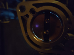

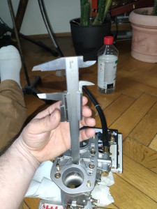

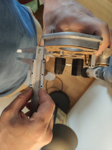

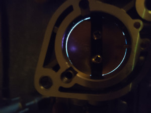

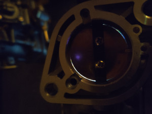

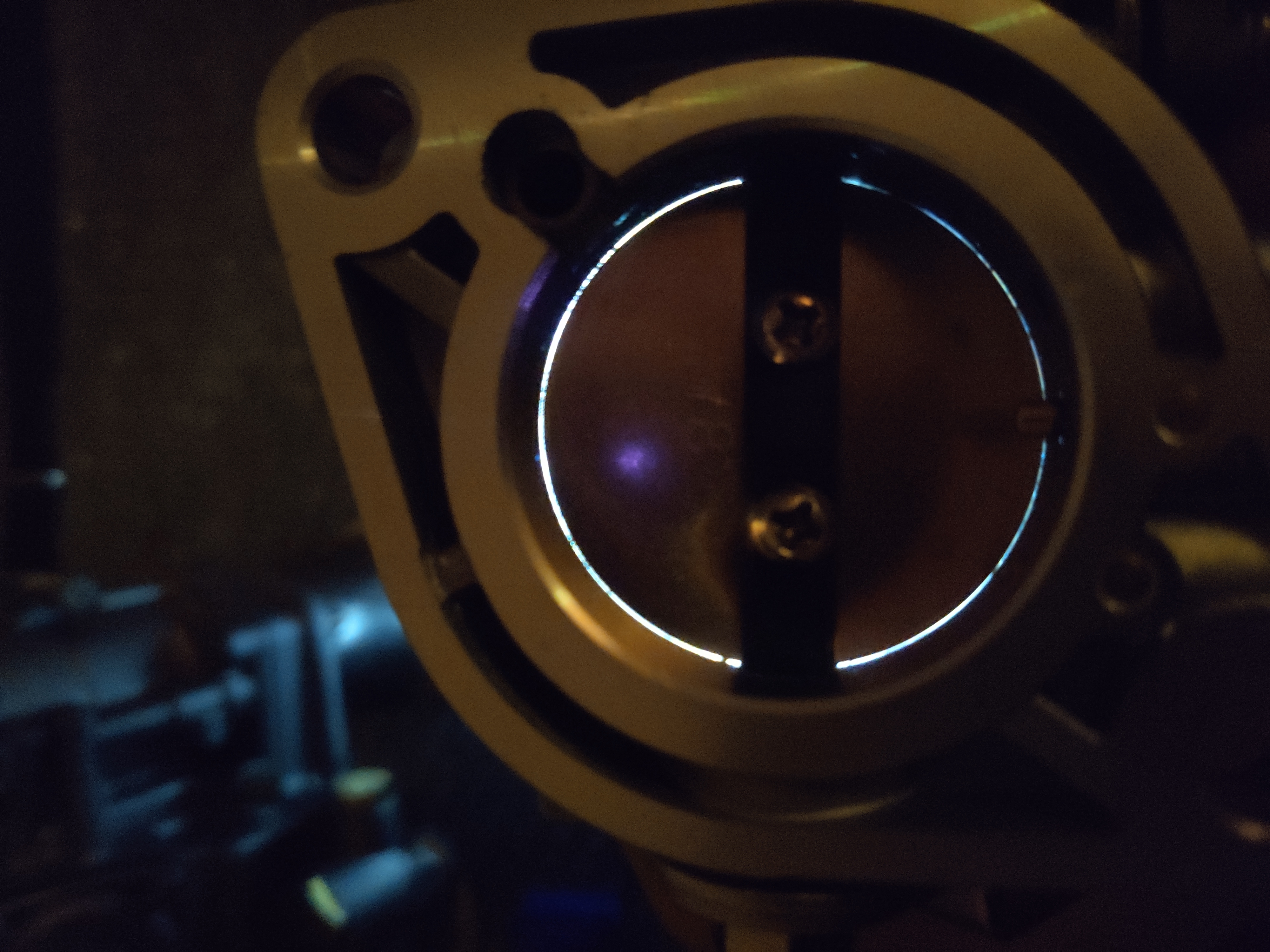

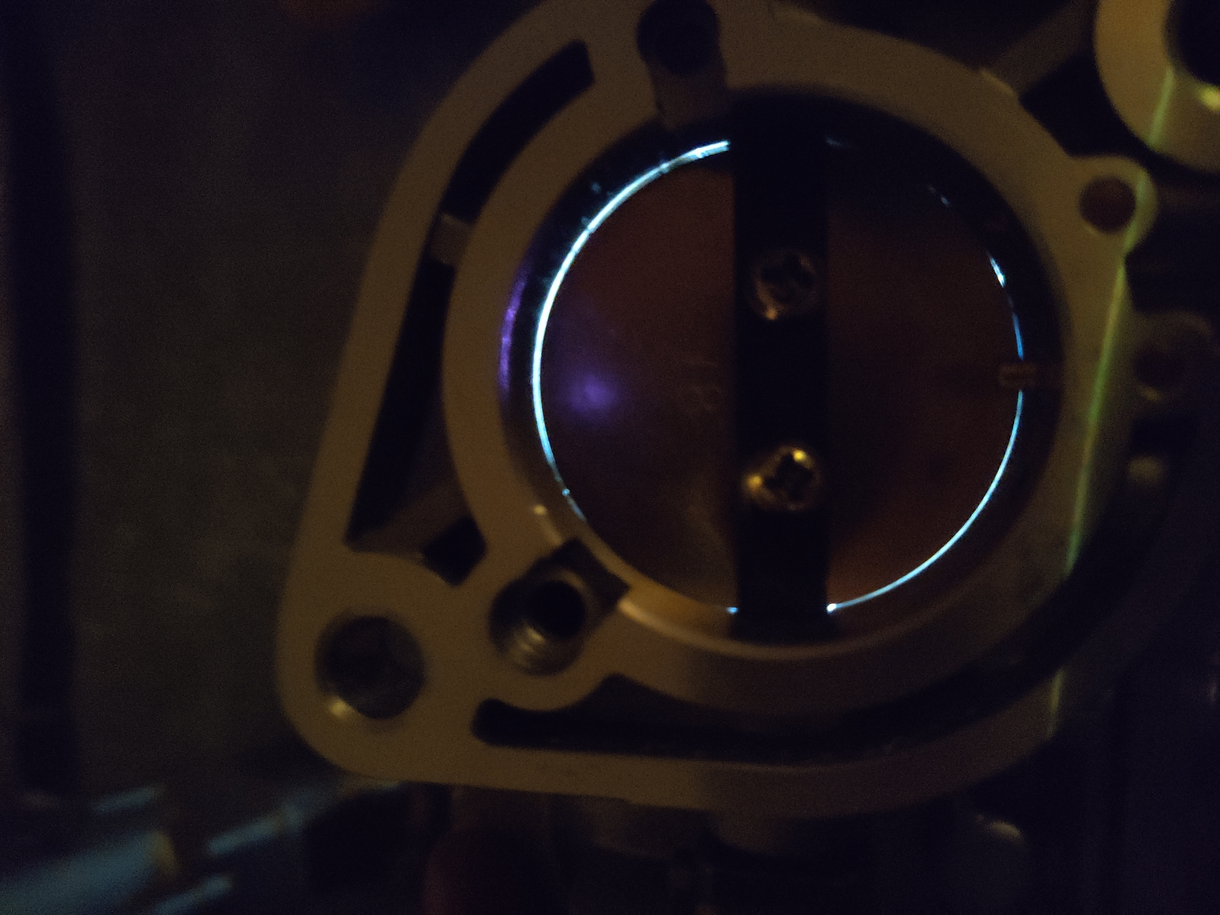

So, konnte die Finger nicht von den Vergasern lassen und habe, zumindest so weit mir möglich, die DK versucht einzustellen. Ich habe alle 4 Halteschrauben gelöst und versucht den "Lichtspaltring" bei jeder DK möglich gleich einzustellen. Dann die jeweilige DK mit dem Daumen fixiert und festgeschraubt, das Ergebnis:
Vergaser 1
-> An der größten Stelle des Lichtspaltes (Bild 1) passte gerade so noch eine 0,05mm Fühlerlehre durch
Vergaser 2
Was mir auffiel ist, dass beim ersten Vergaser (Bild 1 und 2) das loslassen der DK von geöffneter Position sich iwie dumpf anfühlt/ anhöhrt im Vergleich zum zweiten Vergaser (Bild 3 und 4), welche sich eher schnalzig anhöhrt beim loslassen. Außerdem kommt mir vor als würde der 2. Vergaser schneller zuschnallen wie der 1..
Aber abgesehen davon öffnen die Klappen bei beiden Vergasern sehr synchron und geben ziemlich exakt die einzelnen Bypassbohrungen gleichzeitig frei.
..Übrigens, lassen sich die Bilder nicht mit den auf der Vorseite gemachten Bildern vergleichen, da sie im Stock finsteren gemacht wurden. Bei der selben Beleuchtung wie davor lässt sich mit der Kamera kaum ein Lichtspalt erkennen.

Das sieht doch schon besser aus. Als nächstes zuerst den Schwimmer und danach die Einspritzmenge einstellen. Die Reihenfolge ist wichtig.

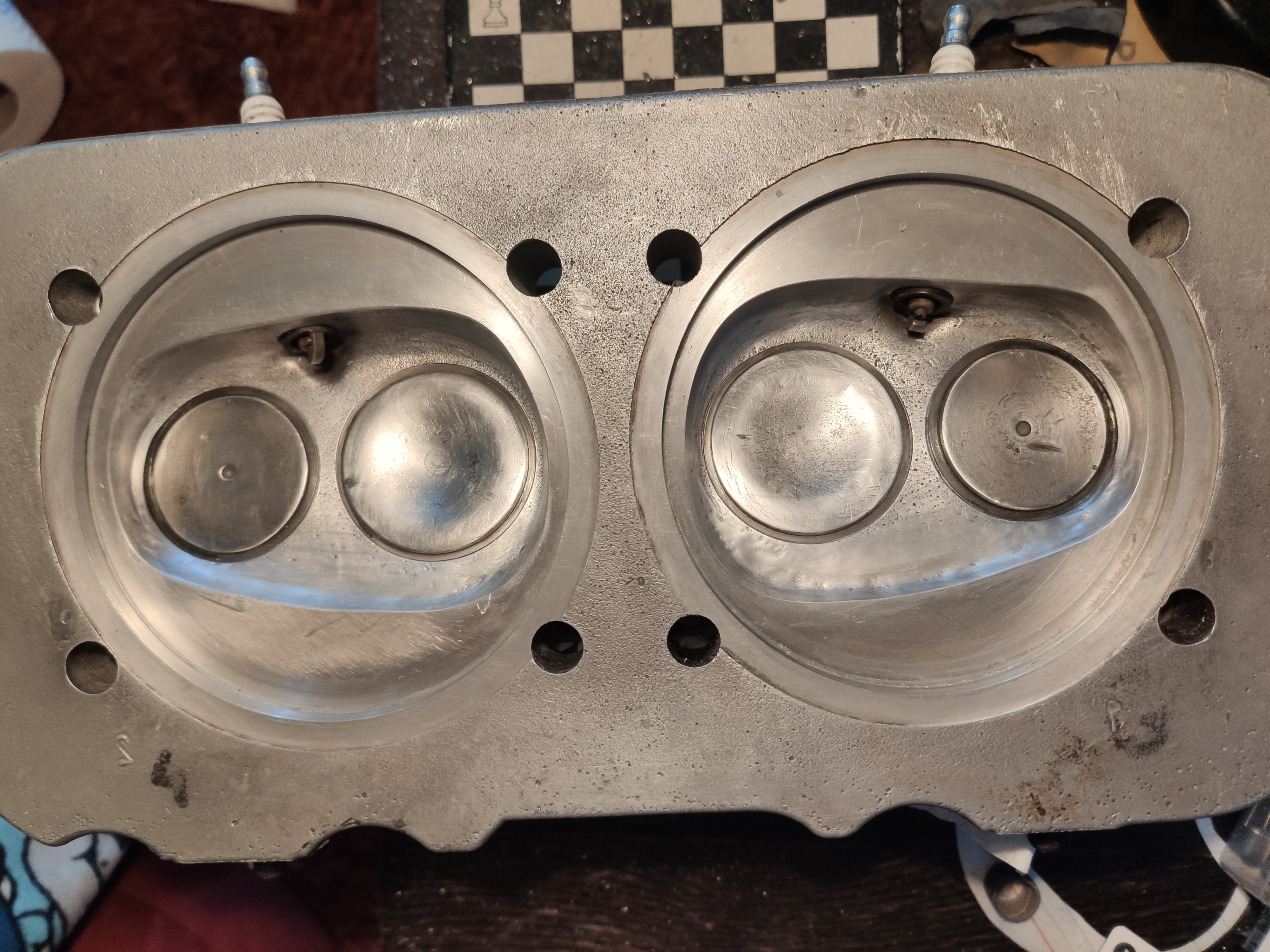

So, hab jetzt Mal einen Zylinderkopf (3 und 4) fertig bekommen:
Brennraum Zylinder 3 hat jetzt 51,3ccm und Zylinder 4 hat 50,9ccm ...macht mit dem Volumen der Ventiltaschen, dem Feuersteg und einem KR von 1,5mm eine Verdichtung von 8,95:1 für Z3 und 9,0:1 für Z4. Die Brennraumform konnte ich leider nicht exakt gleich hinbekommen da bei den Brennräumen von Haus aus schon 2ccm Unterschied waren.

So, zum das hier auch mal zueinem Ende zu bringen: Der Motor ist jetzt drin und läuft schon mal.

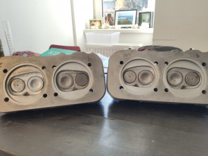

Die Zylinderköpfe sind schlussendlich vom Volumen her auf einen Unterschied von max. 0,1ml ausgefiltert worden um eine Verdichtung von 9,0 +/- zu erhalten.
Die Köpfe nach dem Ausfräsen:

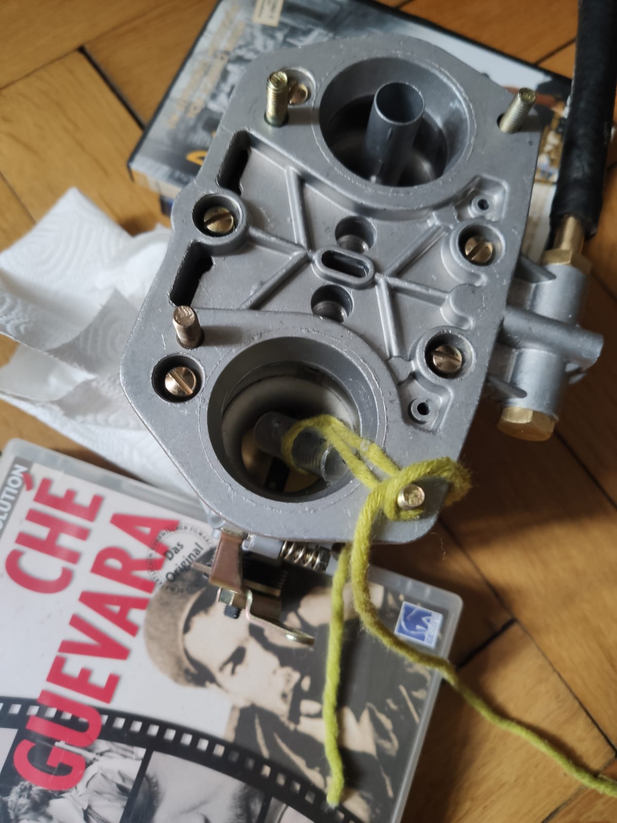

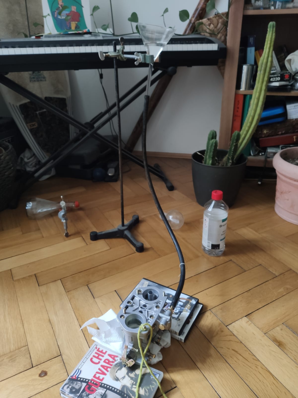

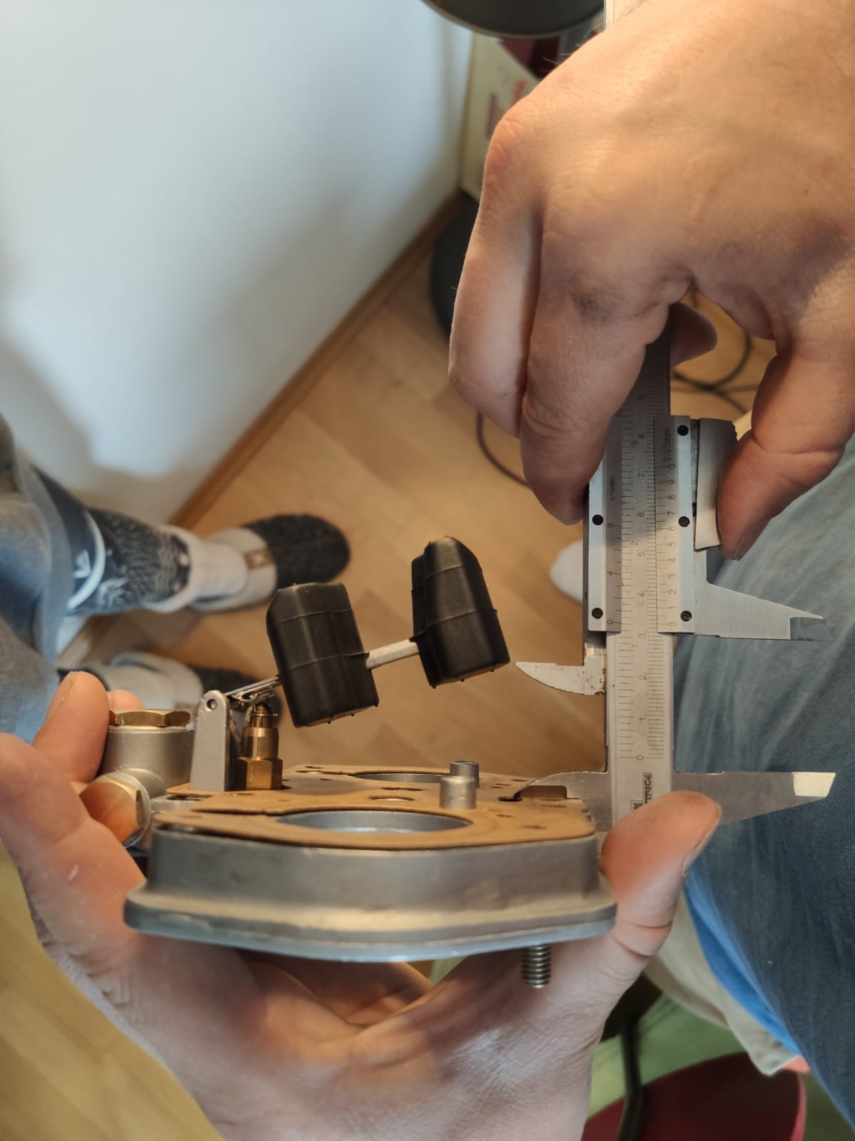

Anschließend habe ich noch die Vergaser-Empi 40 HPMX Grundeingestellt. Also erstmal den Schwimmerstand eingestellt.
Schwimmer an Nadelventil angelehnt (nicht gedrückt) bei 11mm:
Schwimmer offen bei 32mm:

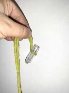

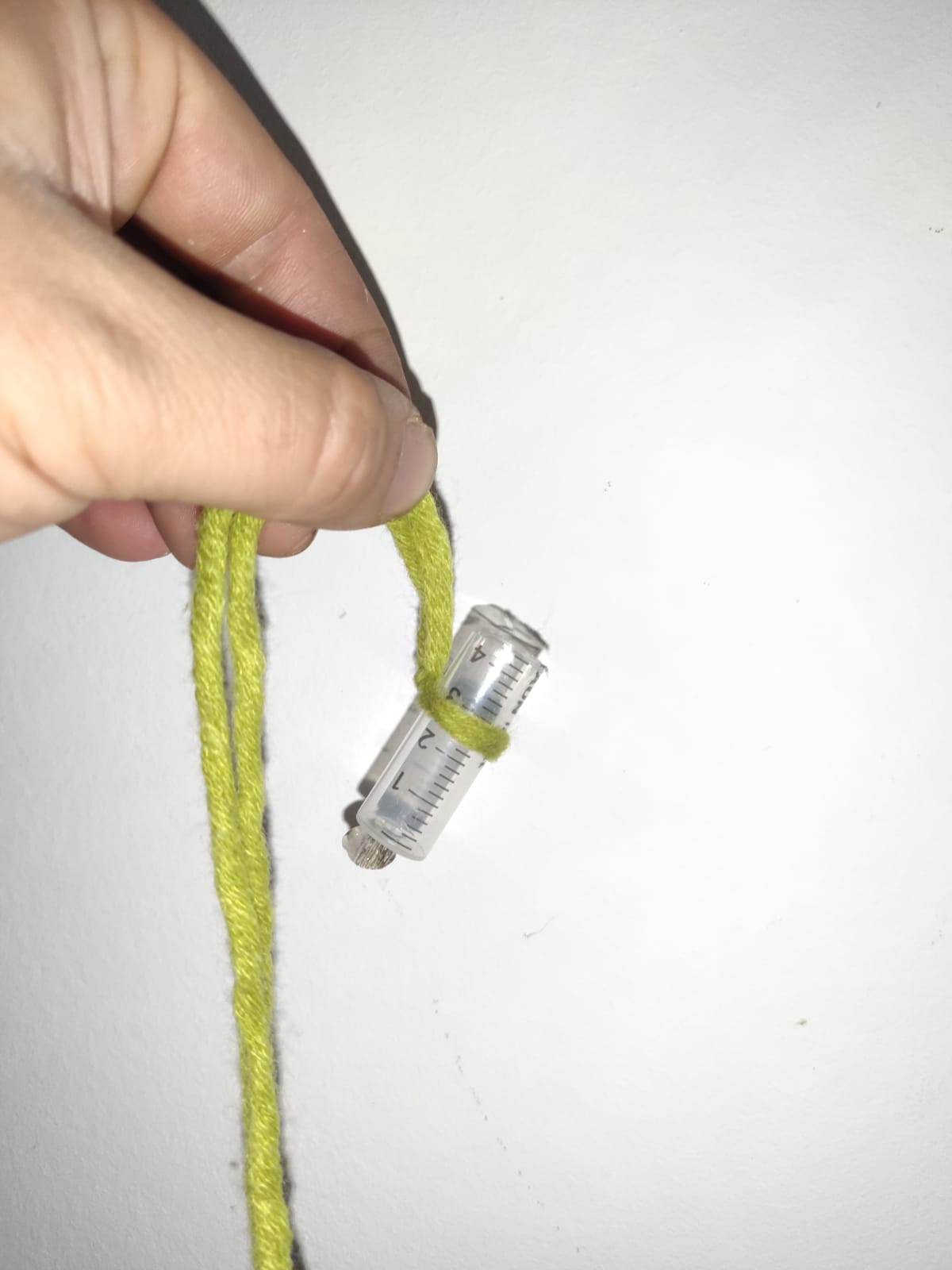

Anschließend wurde die Beschleunigerpumpe auf 0,2ml pro Pumpstoß eingestellt - Entspricht bei 10 Pumpstößen 2ml. Dies wurde mithilfe einer zuggeschmolzenen Spritze bewerkstelligt:

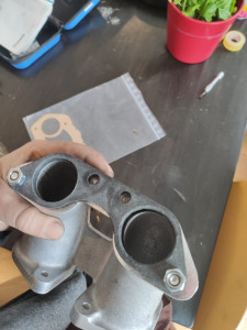

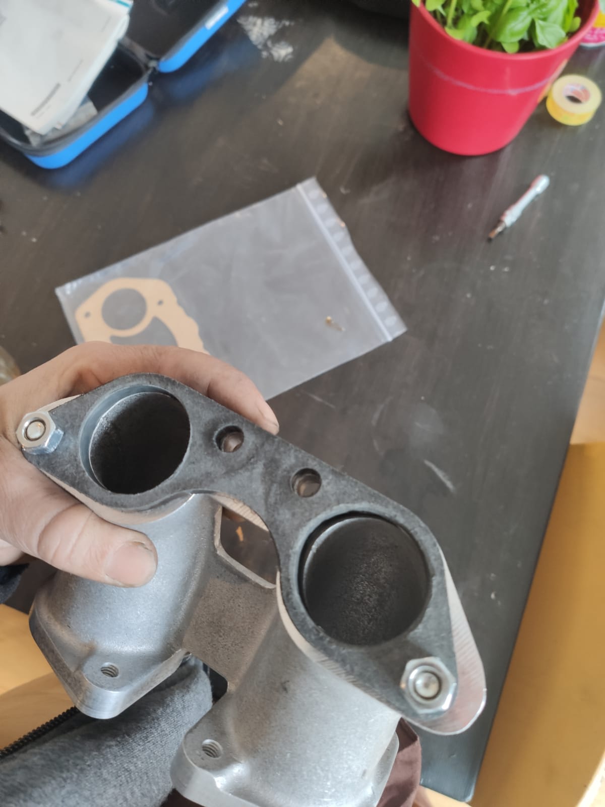

Nun habe ich noch die Saugrohre und Dichtungen an die Durchmesser der Kanäle angepasst, dafür habe ich die Dichtungsflansche zuerst an die Kanäle gehalten und diese darauf angepasst und anschließend die vergrößerten Dichtungsflansche verwendet um die Saugrohre anzupassen:

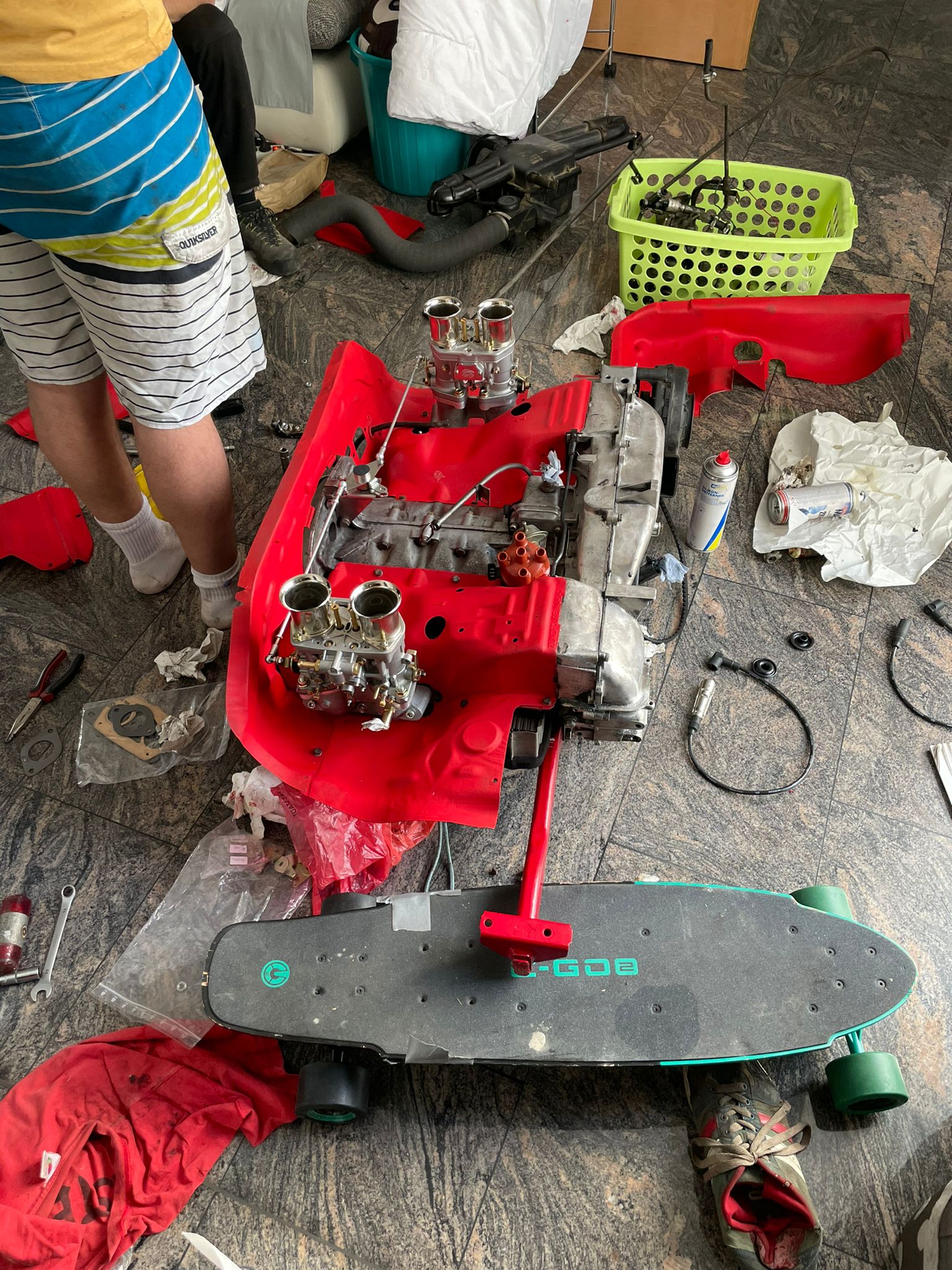

Schlußendlich Einbau der Einbau:
Den ersten km von der Werkstatt heim hat er schon mal geschafft und nicht mal welche mucken gemacht obwohl noch nicht wirklich eingestellt.
