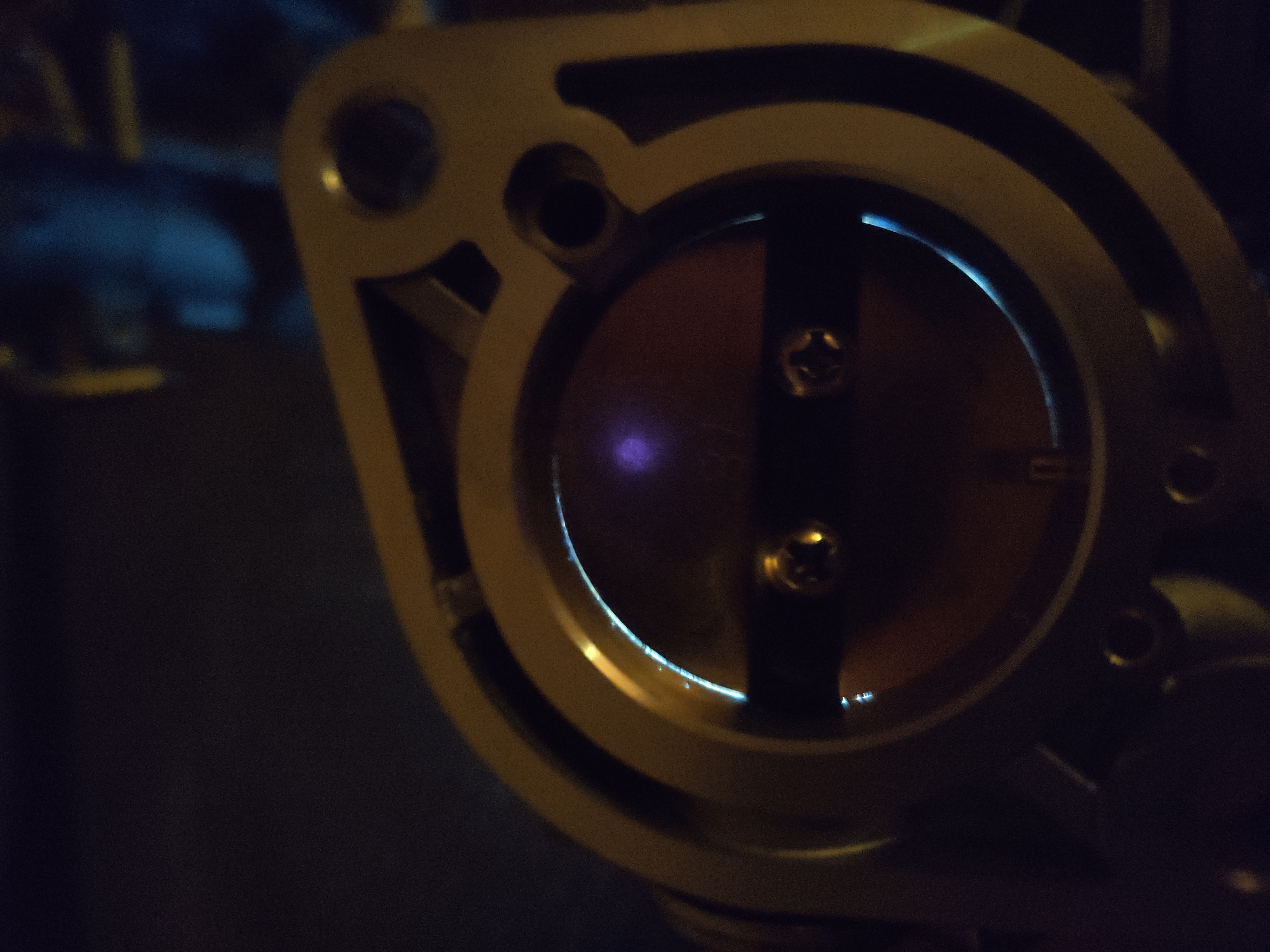

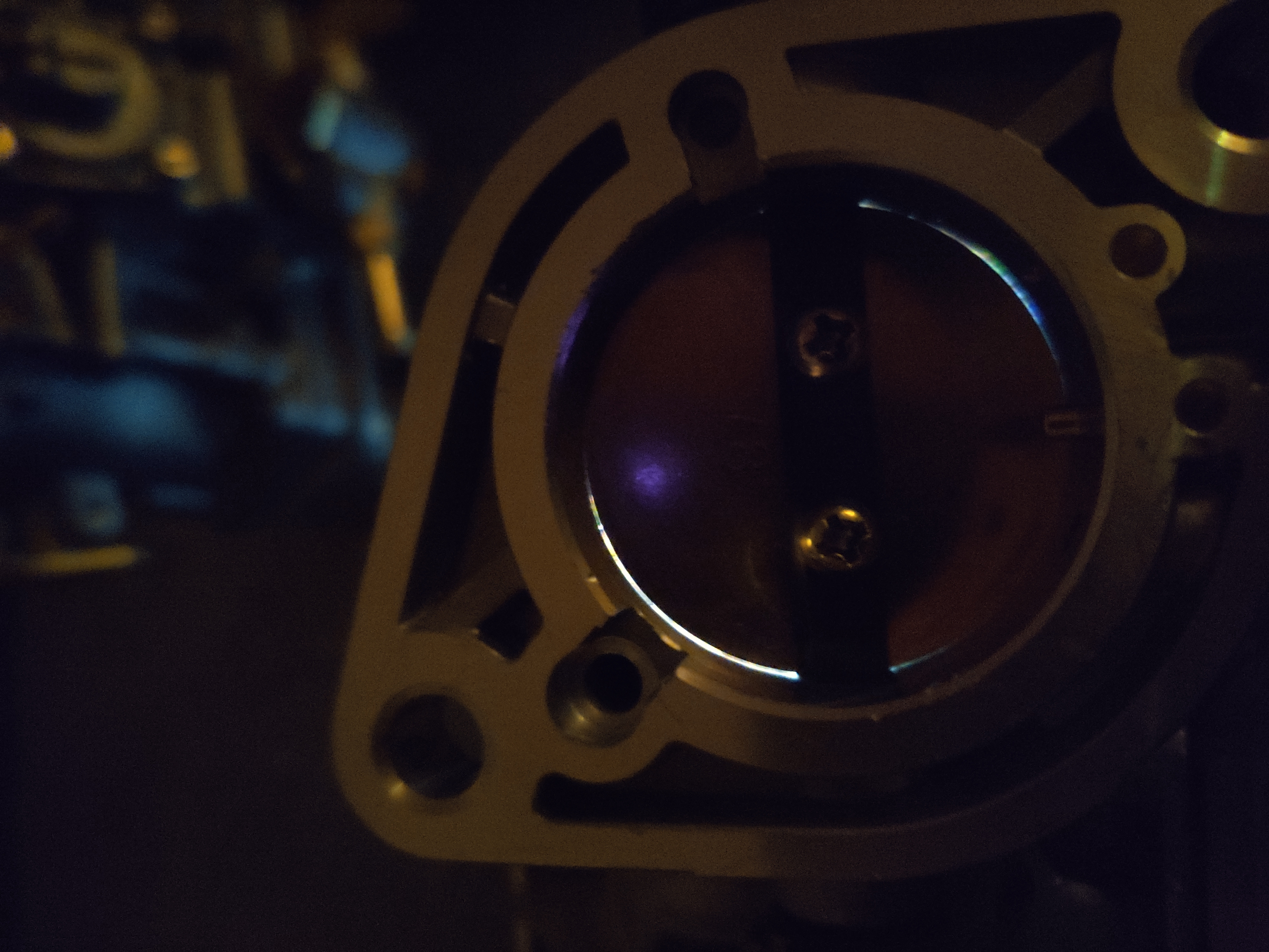

So, konnte die Finger nicht von den Vergasern lassen und habe, zumindest so weit mir möglich, die DK versucht einzustellen. Ich habe alle 4 Halteschrauben gelöst und versucht den "Lichtspaltring" bei jeder DK möglich gleich einzustellen. Dann die jeweilige DK mit dem Daumen fixiert und festgeschraubt, das Ergebnis:
Vergaser 1
-> An der größten Stelle des Lichtspaltes (Bild 1) passte gerade so noch eine 0,05mm Fühlerlehre durch
Vergaser 2
Was mir auffiel ist, dass beim ersten Vergaser (Bild 1 und 2) das loslassen der DK von geöffneter Position sich iwie dumpf anfühlt/ anhöhrt im Vergleich zum zweiten Vergaser (Bild 3 und 4), welche sich eher schnalzig anhöhrt beim loslassen. Außerdem kommt mir vor als würde der 2. Vergaser schneller zuschnallen wie der 1..
Aber abgesehen davon öffnen die Klappen bei beiden Vergasern sehr synchron und geben ziemlich exakt die einzelnen Bypassbohrungen gleichzeitig frei.

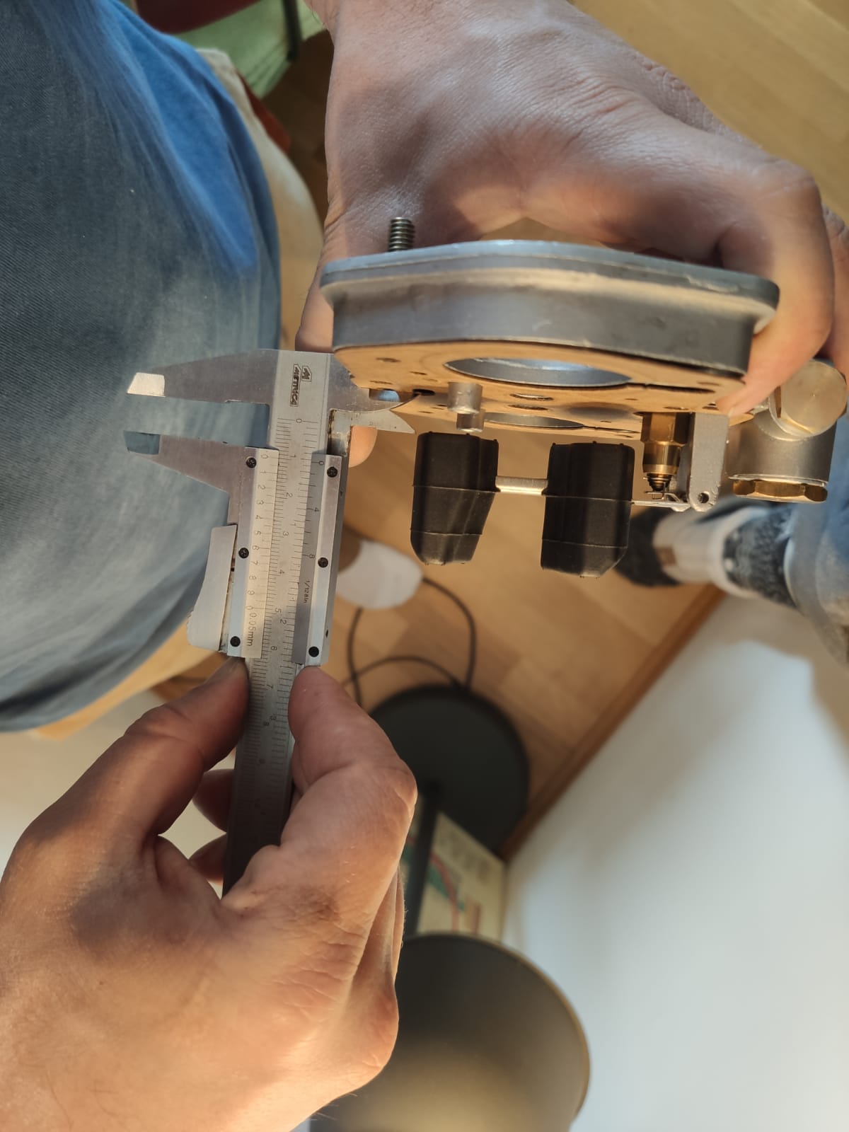

Anschließend habe ich noch die Vergaser-Empi 40 HPMX Grundeingestellt. Also erstmal den Schwimmerstand eingestellt.
Schwimmer an Nadelventil angelehnt (nicht gedrückt) bei 11mm:

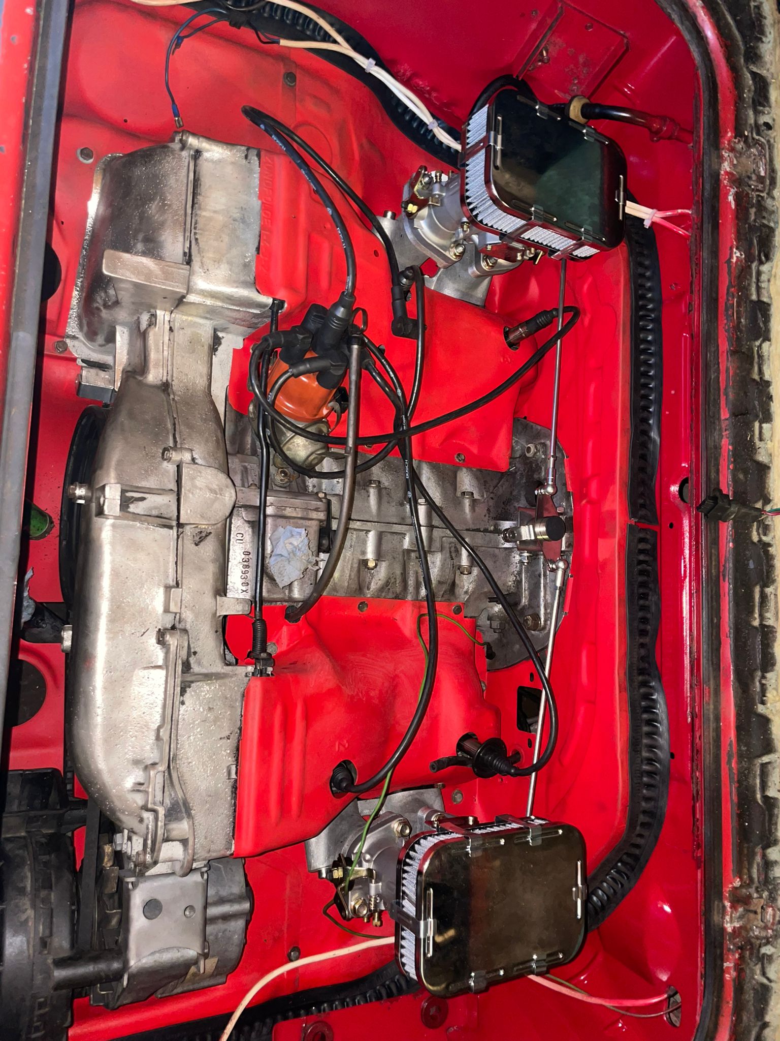

Schlußendlich Einbau der Einbau:
Den ersten km von der Werkstatt heim hat er schon mal geschafft und nicht mal welche mucken gemacht obwohl noch nicht wirklich eingestellt.
Nächstes WE gehts dann an Zündung einstellen und Vergaser einstellen und dann muss ich mich mal um ein Lambdatool bemühen.
