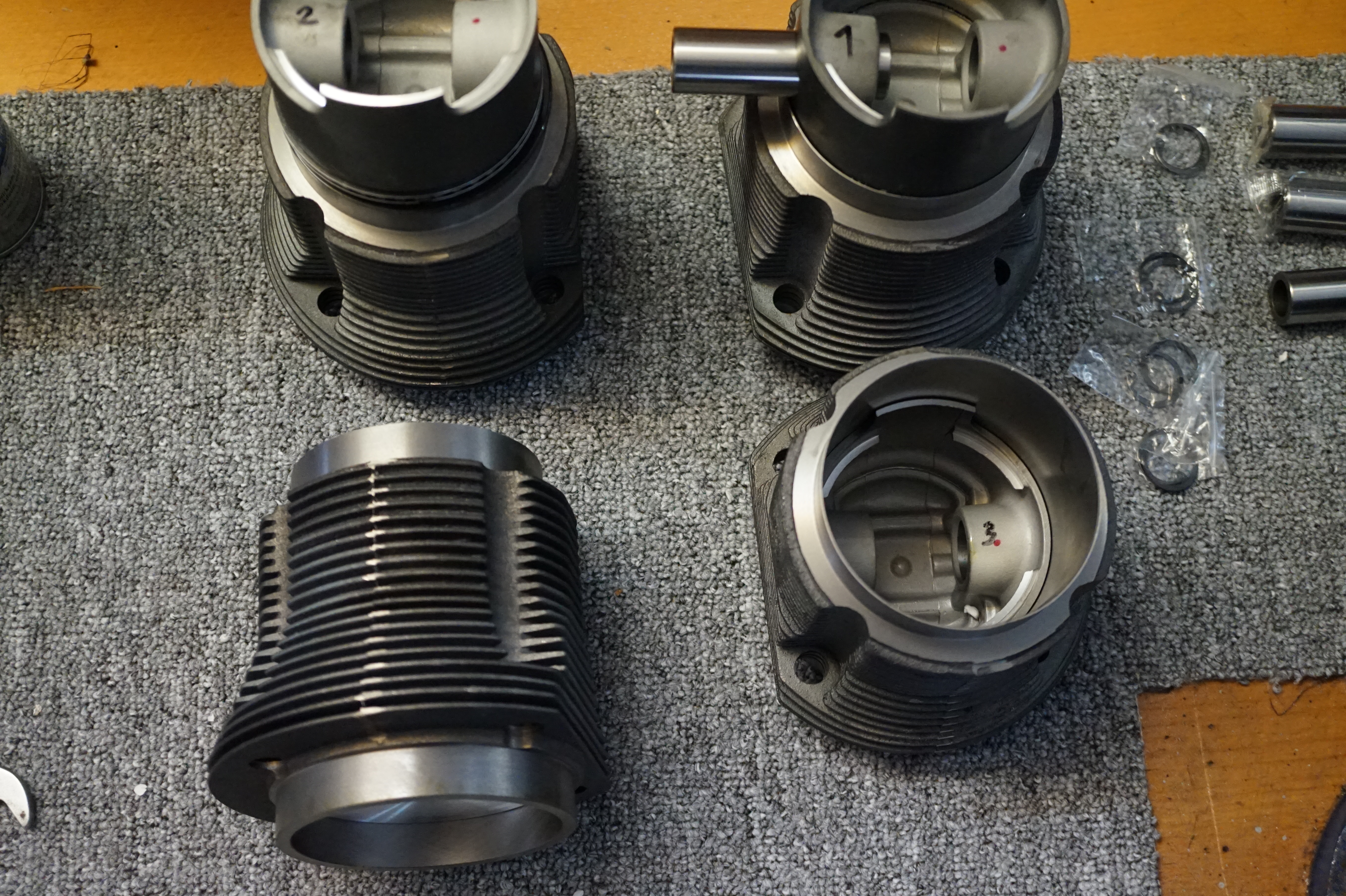

Bei den AA-Pistons Slip-In 1678ccm gibt es 2 verschiedene Versionen: Die komplett dünnen (ohne Bearbeitung) und die Version wo am Block dünn ist und am Kopf dickwandig. Hier muss der Kopf passend bearbeitet werden.
Letztere habe ich, kann aber noch nichts sagen dazu da der Motor noch wächst.
Da können andere bestimmt mehr sagen.

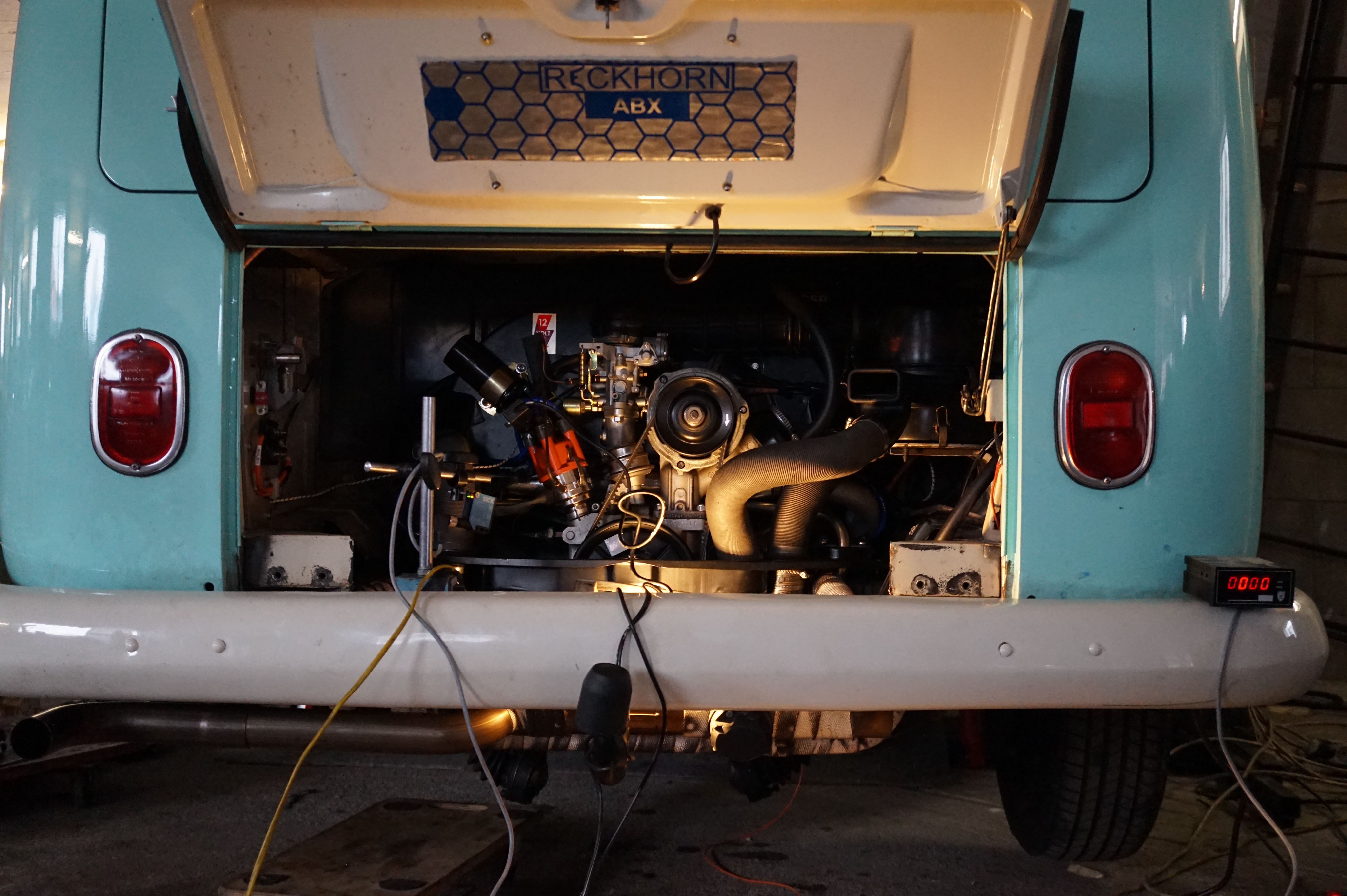

In den nächsten Wochen habe ich einen Termin um den Vergaser einzustellen auf der Rolle. Akutell ist die Grundbedüsung und Einstellung von Wensing. Plug&Play ohne irgendwas zu verändern. Akutell zieht er schon richtig gut, abgesehen von einem "Loch" zwischen 1500 und 1900UPM. Hier verschluckt er sich noch gelegentlich.

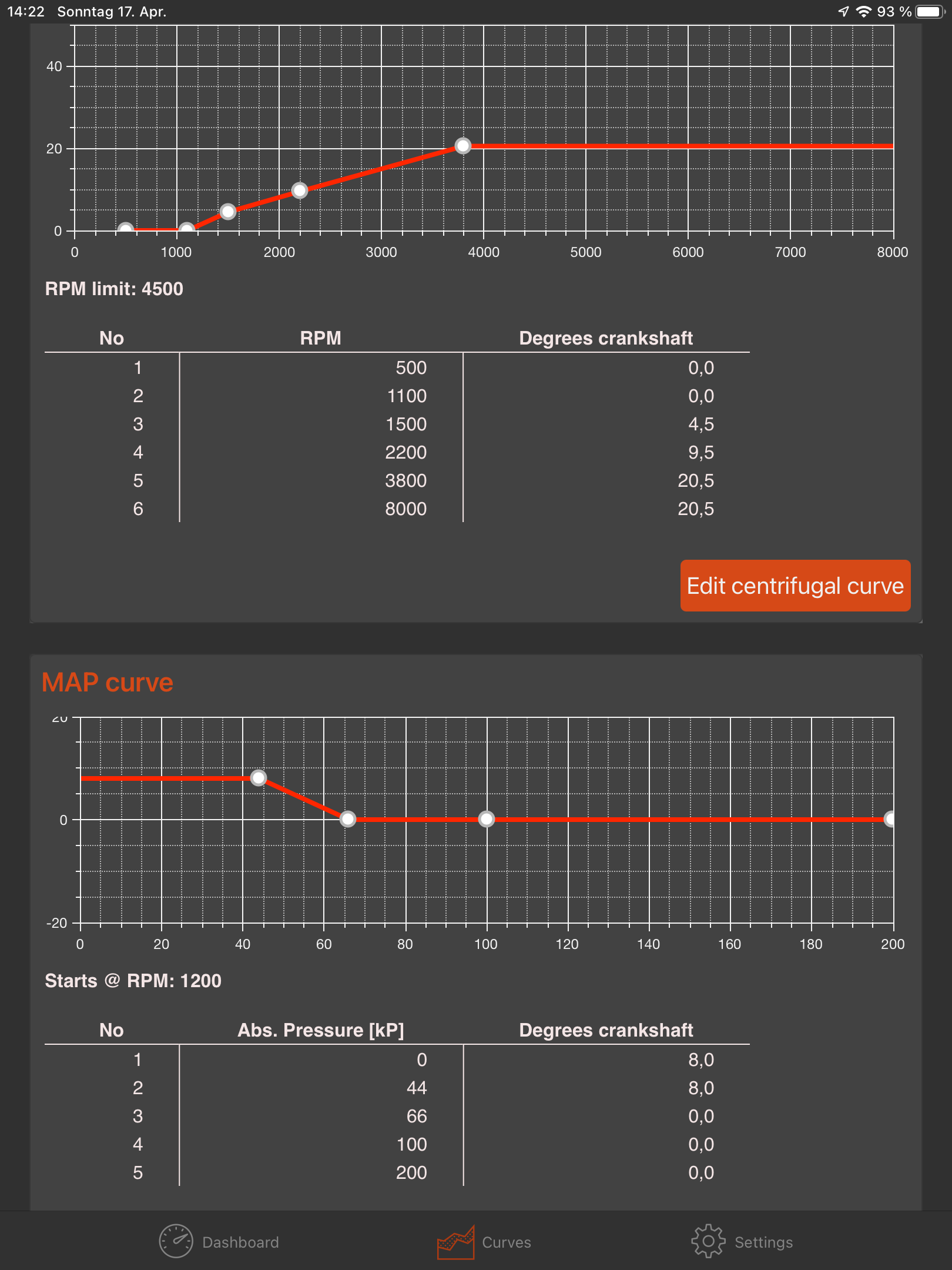

Vorab möchte ich jedoch die Zündanlage einstellen, hierzu habe ich eine Frage. Akutell fahre ich die Kurve (Fliehkraft und Vakuum) vom AS Serienverteiler.
Diese habe ich im 123 nachgebaut.
Nun habe ich ja mit dem Verändern des Motors, Saugrohr und Vergaser eine anderes Druckgefüge im System und habe folgende Testfahrten gemacht:
(Dashboard-Video ist in halber Geschwindigkeit)
https://www.youtube.com/watch?v=xsjJDa-fsdk
Was sagt ihr dazu? Ich habe wirklich jeden Beitrag gelesen über die 123, bin mir der Vor- und Nachteile bewusst und habe in Physik meistens aufgepasst.
Eingebaut ist der Verteiler auf 0 Grad (Abgeblitzt im LL bei 7,5GvOT)

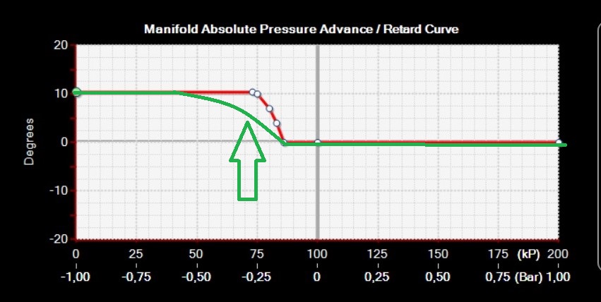

Der Orginalverteiler haut ja mit 10,5 reiner Vakuumverstellung ganzschön rein. Meine Messung hat ergeben das ich beim hochdehen max. 0,6bar Unterdruck habe, das bedeutet aber das ich laut der Kurve schon sehr früh die volle Vakuum-Verstellung habe.
Soll ich das anpassen das es dynamischer wird ohne den Sprung (grün)
Danke für eure Geduld, Erklärungsmühe und das Teilen eures Know-How's
Niko
Niko

Das hier wäre der Verteiler für den AD/AS-Motor: Da ich auch in Verteiler mache kann ich Dir verraten, dass man sich mit der Fliehkraftverstellung meistens in der Mitte oder gar etwas drunter bewegt.
Die Unterdruckverstellung Beginn setzt in der Praxis meist bei 85 - 90 mmHg ein und das Ende ist bei 200mmHg mit 9 - 11° erreicht.
Hmm und welchen Grund hat das denn, dass Du Dich offensichtlich an der Verteiler-Kurve für den Typ 4 - Motor orientierst?Frank_Hopfner hat geschrieben: ↑16.04.2022 14:55 Akutell fahre ich die Kurve (Fliehkraft und Vakuum) vom AS Serienverteiler.
Ja, dieser Wert wäre auch ganz typisch für einen Sereinmotor.Frank_Hopfner hat geschrieben: ↑16.04.2022 14:55 Meine Messung hat ergeben das ich beim hochdehen max. 0,6bar
