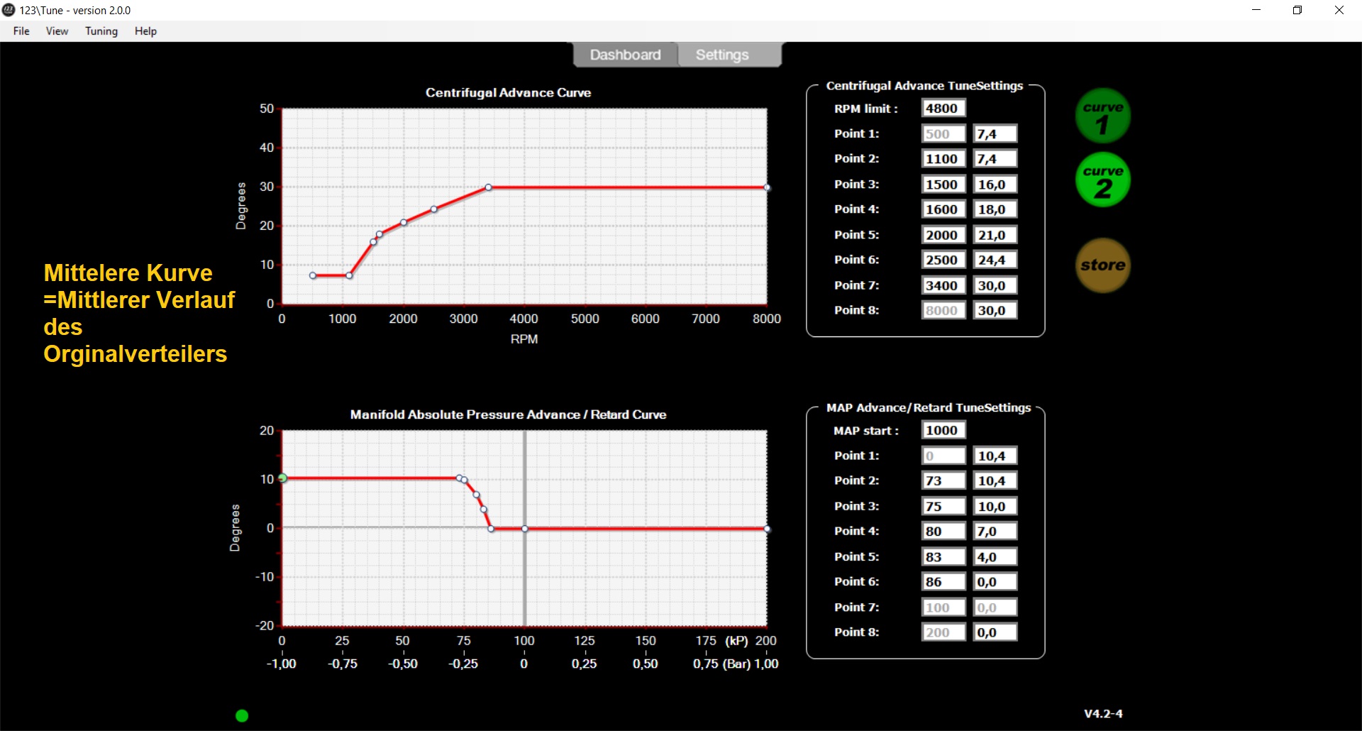

Vorab möchte ich jedoch die Zündanlage einstellen, hierzu habe ich eine Frage. Akutell fahre ich die Kurve (Fliehkraft und Vakuum) vom AS Serienverteiler.
Diese habe ich im 123 nachgebaut.
Nun habe ich ja mit dem Verändern des Motors, Saugrohr und Vergaser eine anderes Druckgefüge im System und habe folgende Testfahrten gemacht:
(Dashboard-Video ist in halber Geschwindigkeit)
https://www.youtube.com/watch?v=xsjJDa-fsdk
Was sagt ihr dazu? Ich habe wirklich jeden Beitrag gelesen über die 123, bin mir der Vor- und Nachteile bewusst und habe in Physik meistens aufgepasst.
Eingebaut ist der Verteiler auf 0 Grad (Abgeblitzt im LL bei 7,5GvOT)
Der Orginalverteiler haut ja mit 10,5 reiner Vakuumverstellung ganzschön rein. Meine Messung hat ergeben das ich beim hochdehen max. 0,6bar Unterdruck habe, das bedeutet aber das ich laut der Kurve schon sehr früh die volle Vakuum-Verstellung habe.
Soll ich das anpassen das es dynamischer wird ohne den Sprung (grün)
Danke für eure Geduld, Erklärungsmühe und das Teilen eures Know-How's
Niko

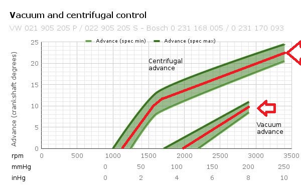

Das hier wäre der Verteiler für den AD/AS-Motor: Da ich auch in Verteiler mache kann ich Dir verraten, dass man sich mit der Fliehkraftverstellung meistens in der Mitte oder gar etwas drunter bewegt.
Die Unterdruckverstellung Beginn setzt in der Praxis meist bei 85 - 90 mmHg ein und das Ende ist bei 200mmHg mit 9 - 11° erreicht.
Hmm und welchen Grund hat das denn, dass Du Dich offensichtlich an der Verteiler-Kurve für den Typ 4 - Motor orientierst?Frank_Hopfner hat geschrieben: ↑16.04.2022 14:55 Akutell fahre ich die Kurve (Fliehkraft und Vakuum) vom AS Serienverteiler.
Ja, dieser Wert wäre auch ganz typisch für einen Sereinmotor.Frank_Hopfner hat geschrieben: ↑16.04.2022 14:55 Meine Messung hat ergeben das ich beim hochdehen max. 0,6bar

Re: B-Motor Zustand beurteilen - Reserven rauslocken
Frohe Ostern, Norbert!
Das ist ja ein dickes Ei. Ich hatte mir diese Kurve mal abgespeichert und war ohne erneutes Überprüfen davon ausgegangen das diese zum 1600er-DK-Motor gehört.
Nach dieser Erkenntnis startet die Eiersuche erneut.
Gruß, Niko
Gruß, Niko
Hallo Niko,
zum Erstellen der Verteilerkurven:
Beim Einstellen meiner 123-Tune+ bin ich so vorgegangen:
Wenn man die Aufzeichnungen bei den Testfahrten mit konstanter Drehzahl macht, wird die Sache übersichtlicher.
Interessant ist der Unterdruck im Saugrohr bei 2000, 3000, 4000 1/min und bei Vollgas und etwas darunter (alles im 4. Gang).
Wenn du die Punkte verbindest, erhältst du eine mehr oder weniger schöne Kurve ( https://xkcd.com/2048/ ).
Konstant 2000 Umdrehungen pro Minute ist definitiv Teillast, also volle Unterduckverstellung bei dem hier ermittelten Saugrohrunterdruck. Bei Höchstgeschwindigkeit und etwas darunter keine Unterdruckverstellung.
Zuerst die Fliehkraftverstellung ohne Unterdruck einstellen: 1100 : 0; 1500 : 6; 2200 : 11; 3800 : 21 (1/min : Grad).
(3800 wegen Campingausbau, höheres Gewicht)
Dann Testfahrt: Im 4. Gang auf leichter Steigung voll beschleunigen (Klopfen, Klingeln?). Erst jetzt Unterdruckverstellung dazu geben. Ich habe mit 6 Grad angefangen.
Das ist dann mal der Ausgangspunkt für das Optimieren. Vielleicht geht volle Ausregelung auch bei 2500 1/min, oder 8 bis 10 Grad. Beim Probefahren auf die Übergänge und Klingeln beim Beschleunigen achten. Wenn du wegen Vergasereinstellung eh auf der Rolle bist…
Viel Erfolg, Johannes
