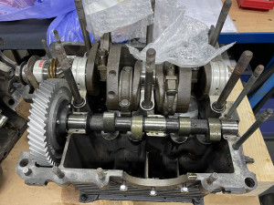

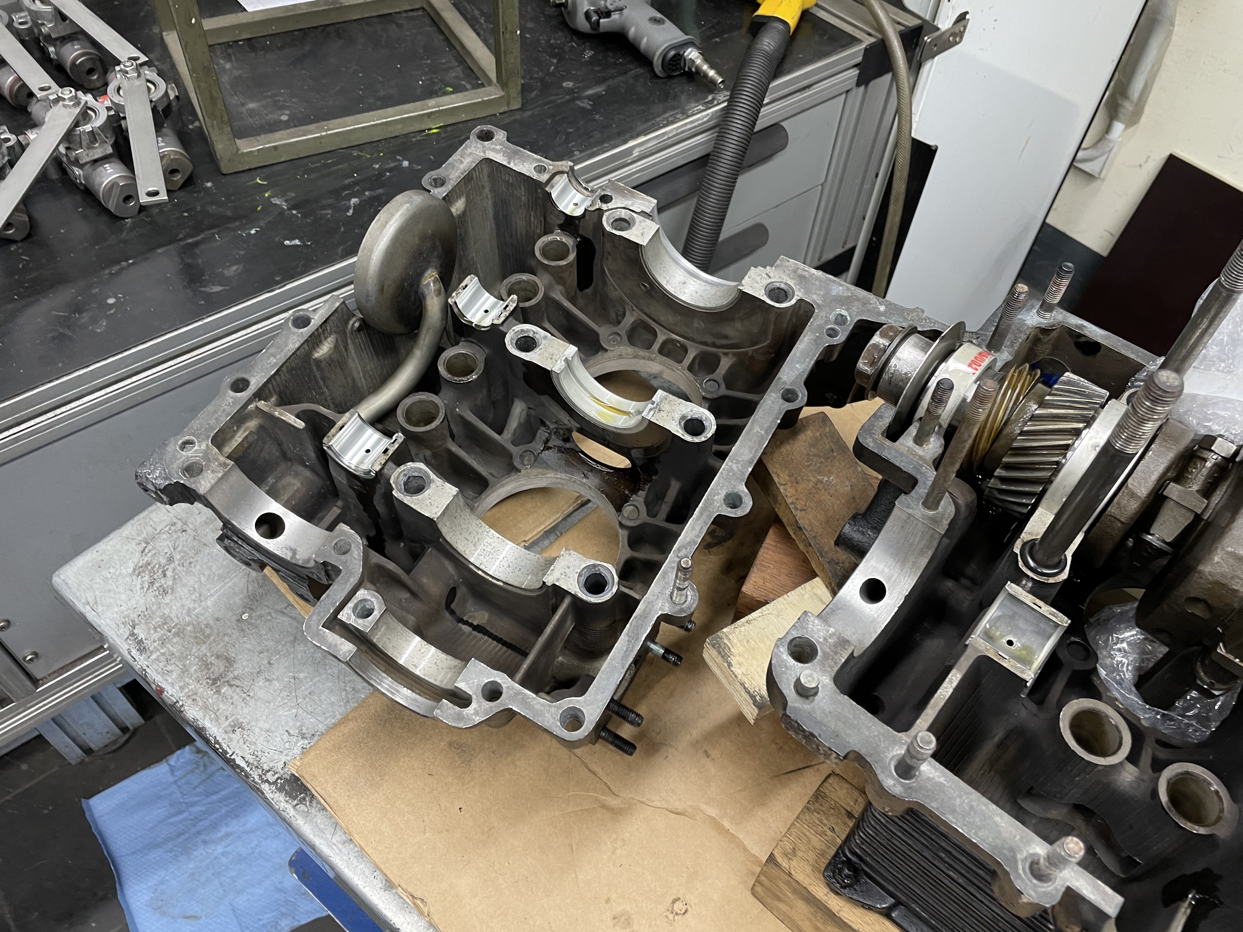

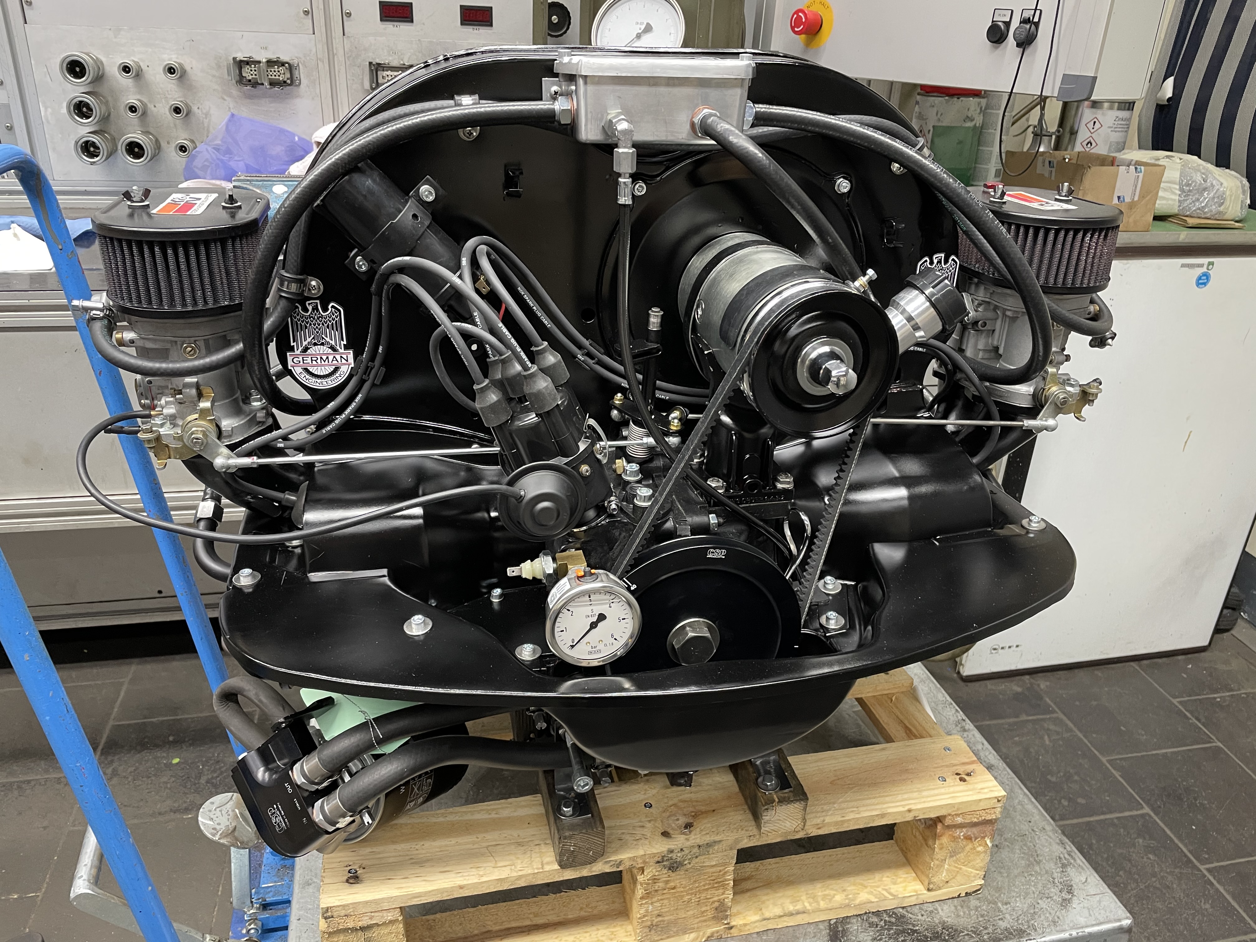

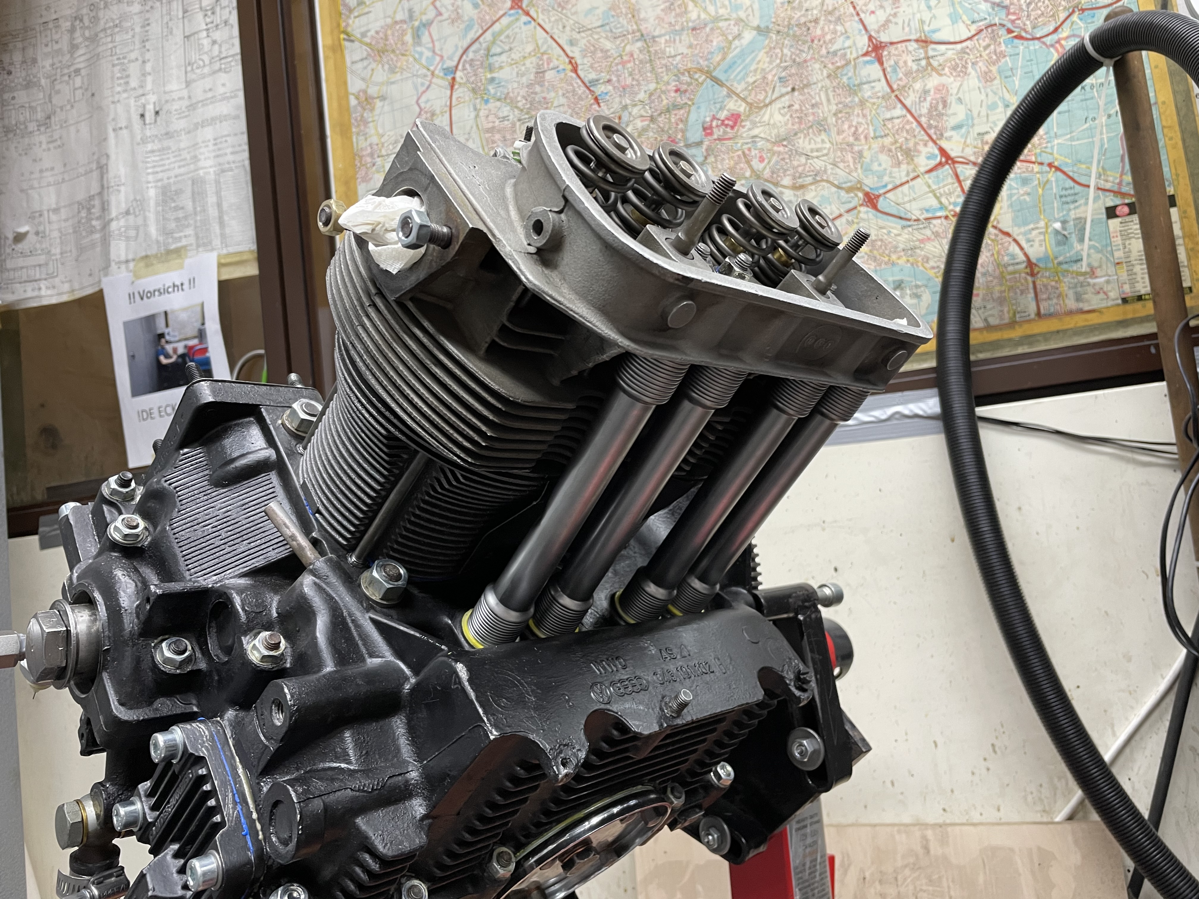

Moin, habe gerade meinen Typ1 Ersatzmotor zusammen gesteckt, der kommt bald in meinen T1,
folgende Teile wurden verbaut.
94mm Kolben
69 KW
Scat C35 NW
Scat Stößel
Original köpfe, 35/32 Ventile
Kanäle stömungstechnisch Optimiert
Verdichtung 8,84:1
Kolbenrückstand 1,6
40 Delortos
Fächerkrümmer mit A1 Sidewinder ( keine Heizbirnen)
Full Flow mit externem Ölkühler und Filter
Was denkt ihr wieviel PS kommen dabei raus?
Mein Ziel ist auf Drehmoment ausgelegt, bin gespannt was rauskommt.

85PS, 160Nm

Wenn die Dells gut eingedüst sind, denke ich kann der Motor die 100Ps knacken. Drehmoment wird nicht so hoch sein wegen des Krümmers aber im T1 ist das nicht so wichtig. Die C35 ist ähnlich der W110, dreht aber etwas höher.
