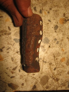

Ohne Topf schaut's so aus:
Das ganze war so beabsichtigt, da die heißen Abgase so in den Wärmetauschern länger verweilen und so ein besserer Wärmeübergang zur Heizung gewährleistet werden kann. Allerdings bringt dies neben einer funktionierenden Heizung zwei entscheidende Nachteile:
1. Die Hitze der Abgase kann vom Auslasskanal im Zylinderkopf schlecht weg und heizt diesen zusätzlich auf. Und genau hier wollen wir eigentlich die Hitze weg haben wenn unsere Motoren lange halten sollen :schlaumeier:
Die Liste der Beiträge ist sehr lang wenn es um das Thema optimieren der Kühlung geht. IMHO ist es mindestens genauso wichtig dafür zu sorgen dass bereits weniger Hitze im System ist die später wieder durch Kühlung abgeführt werden muß...
2. Der hohe Druckverlust sorgt dafür, dass im Brennraum nach schließen des Auslassventils noch ein recht hoher Druck herrscht und der Motor entsprechend weniger Frischgas atmen kann. Was so eine künstliche Verkleinerung des effektiven Hubraums das für Leistung und Drehmoment bedeutet liegt auf der Hand.
Was Zylinder 3 + 4 betrifft, gibt es wohl verschiedene Bauarten je nach Hersteller/Dämpfer. Es variiert von Lochrohren über Prallkammern bis zu geprägten Lochblechtaschen. Allen gemein, ein stark behinderter Druchfluß.
Im wesentlichen bin ich immer ein Fan von Maßnahmen die der Lebensdauer zu Gute kommen und nebenbei auch noch etwas mehr Durchzug mit sich bringen. :dafür:
In den angeführten Quellen wird auch angesprochen, dass die dort beschriebenen Modifizierungen sich u.U. nachteilig auf das Lärmverhalten auswirken können. Dabei soll es wohl Töpfe geben, bei denen sich das Lärmverhalten quasi nicht oder kaum verschlechtert. Sehr gut sollen sich original VW Töpfe eignen. Meinen Recherchen nach, wohl eher die früheren Töpfe.

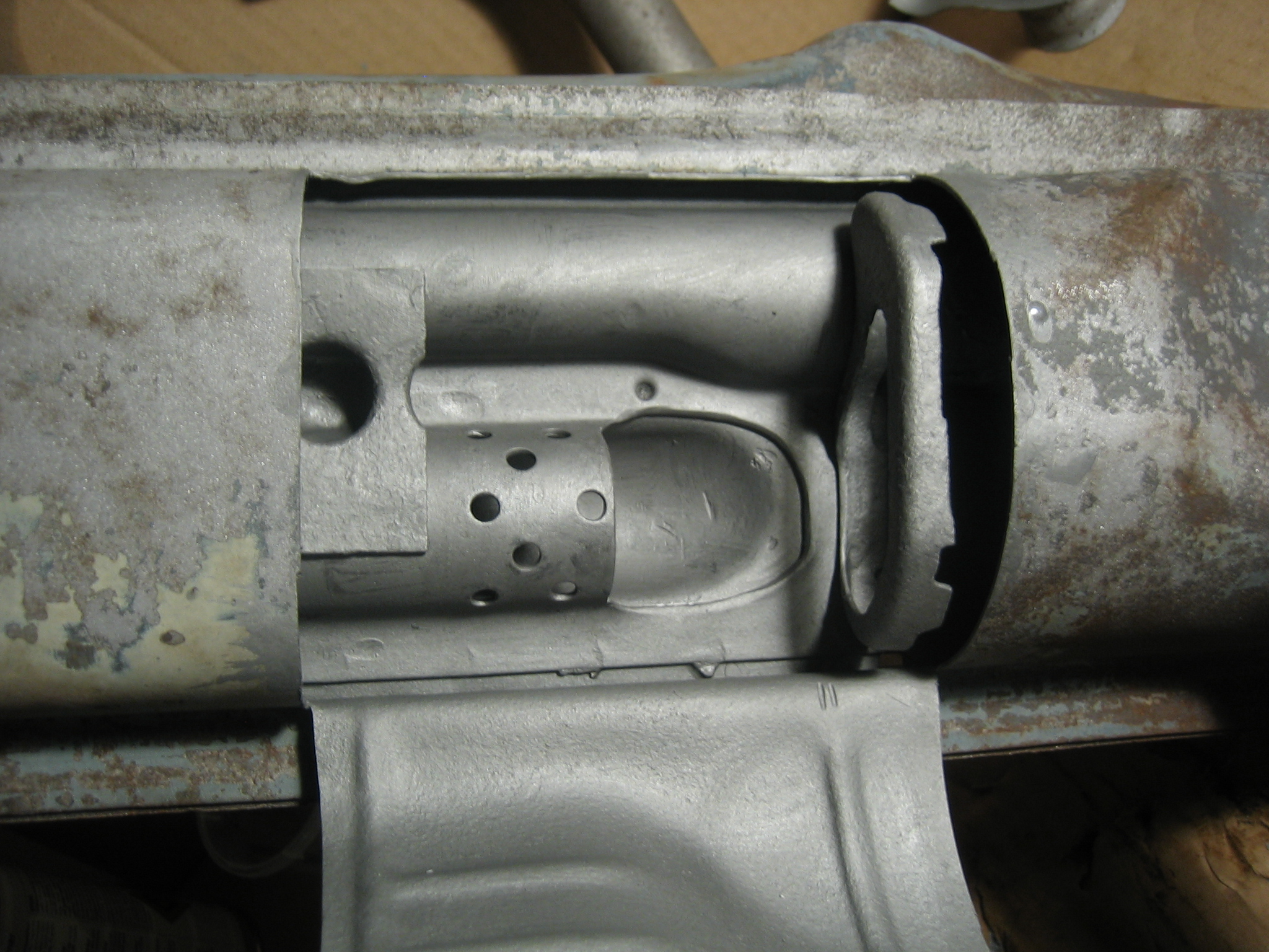

Jetzt hat es mich in den Fingern gejuckt und ich hab mal angefangen zu schauen ob sich so ein Topf entsprechend modifizieren lässt...
Falls Interesse besteht kann ich bei Gelegenheit hier über den Fortschritt und meine Erkenntnisse berichten.

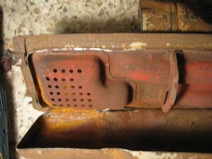

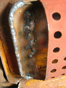

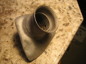

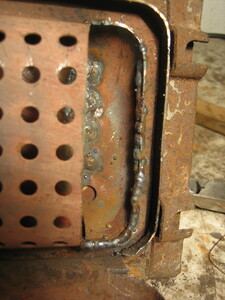

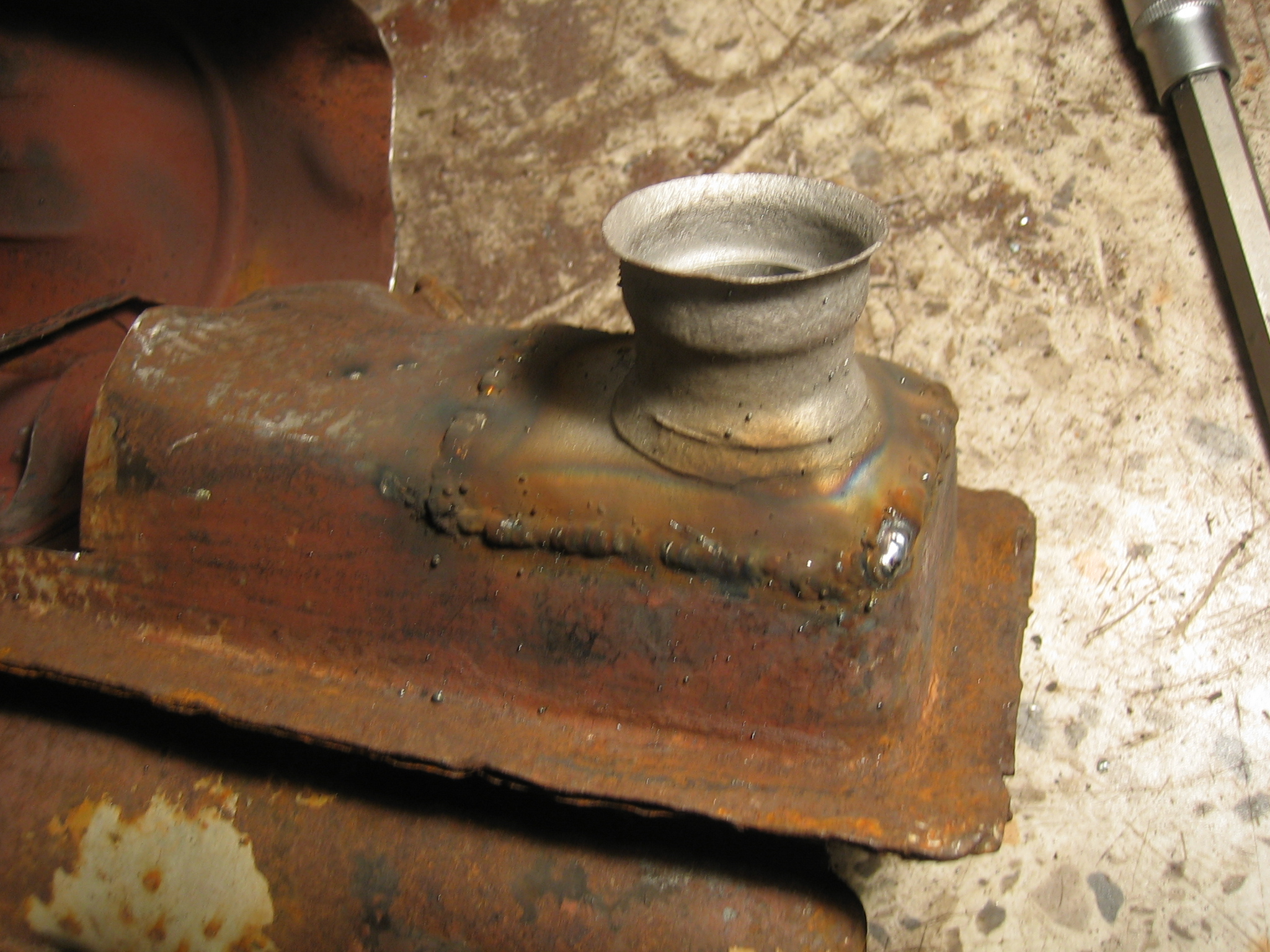

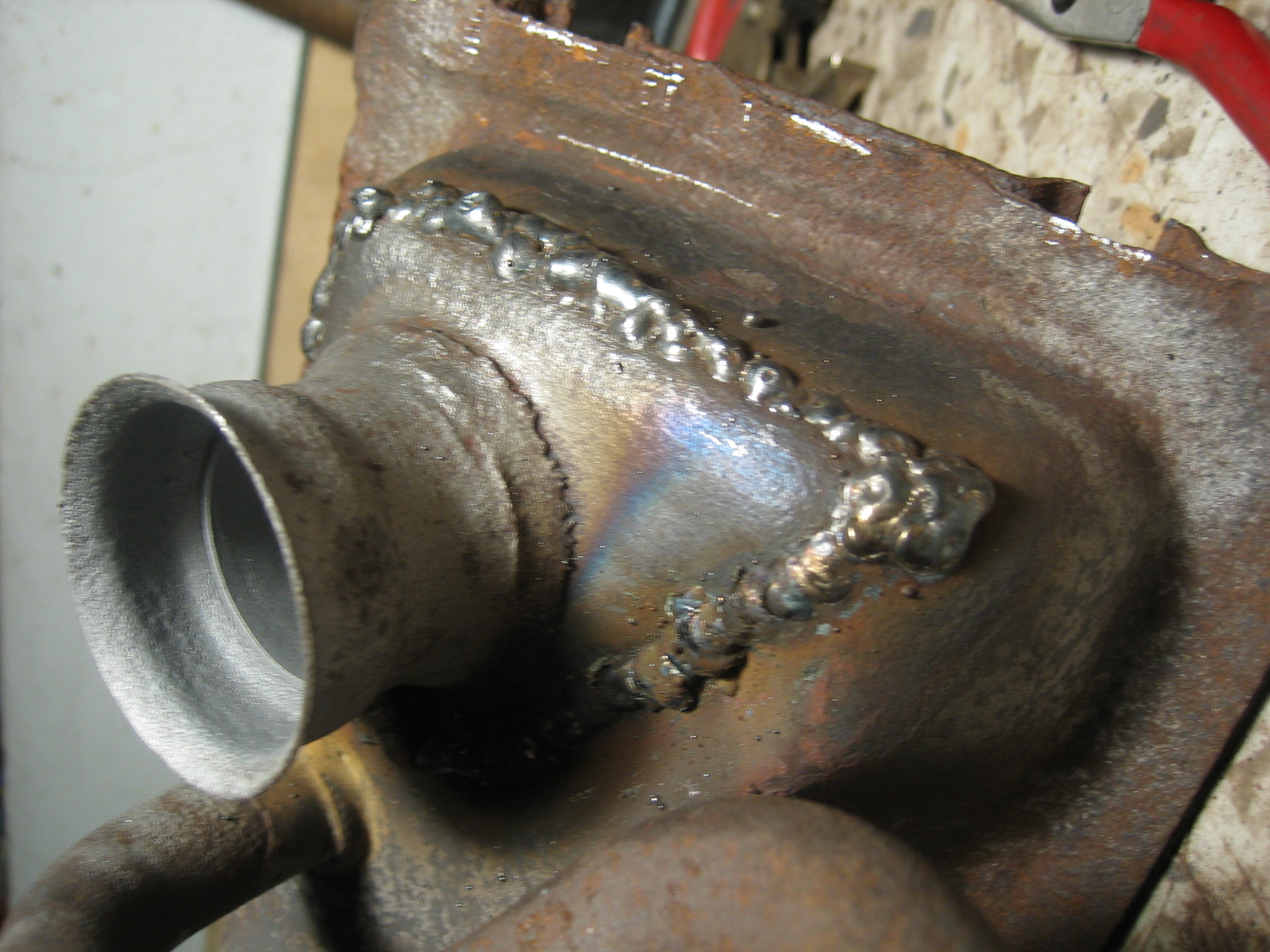

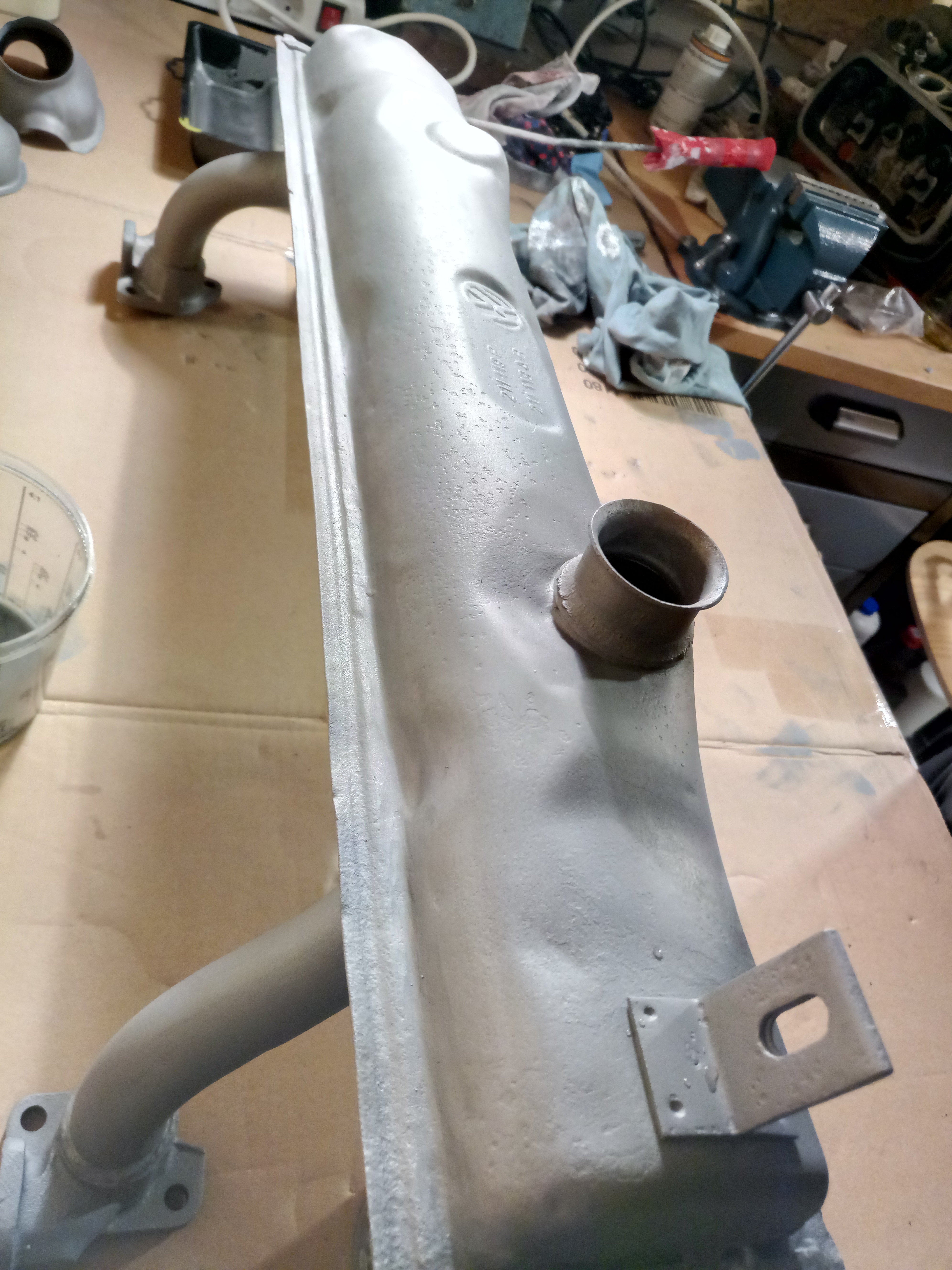

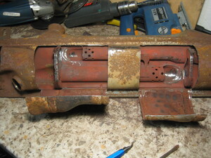

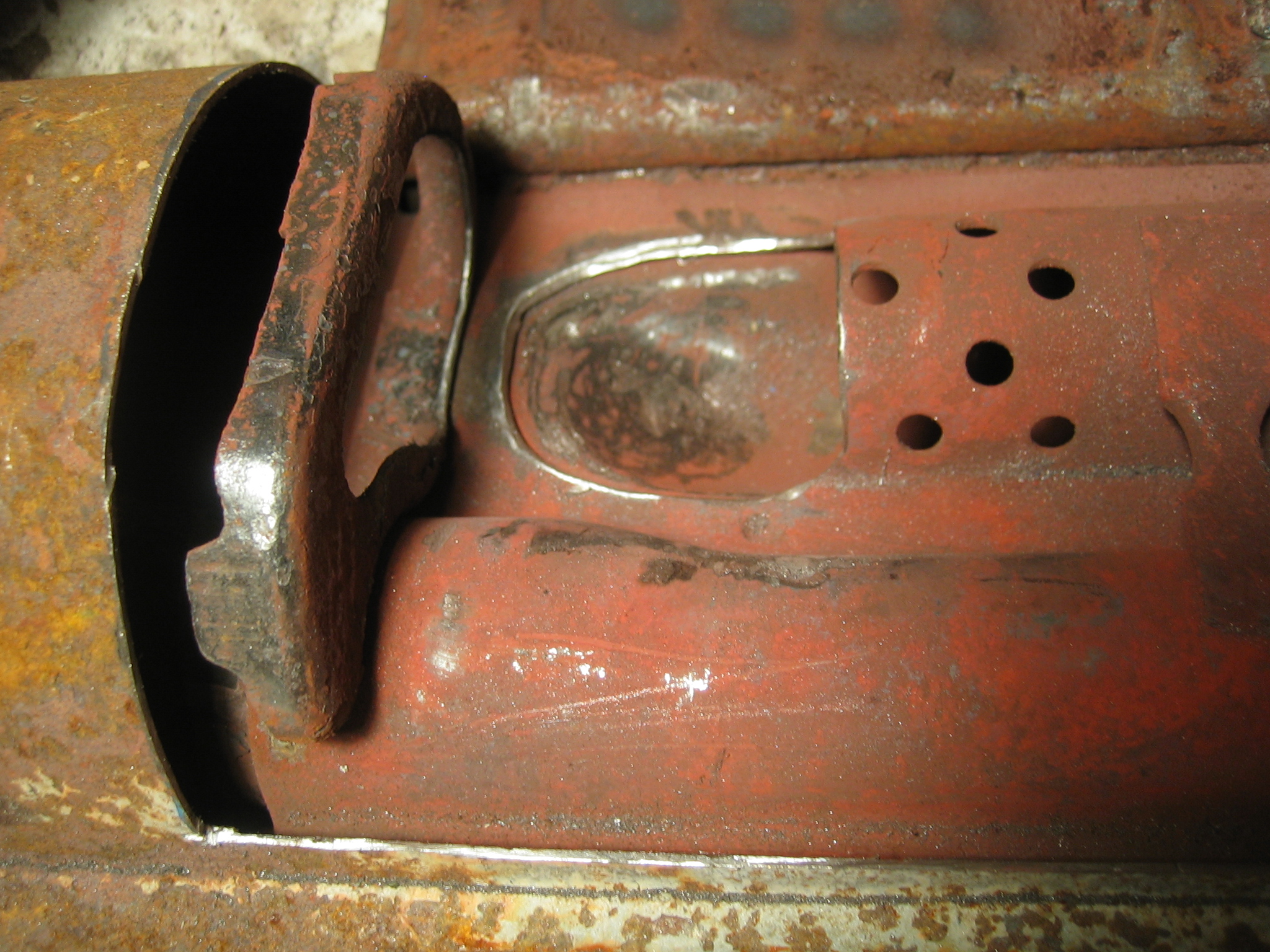

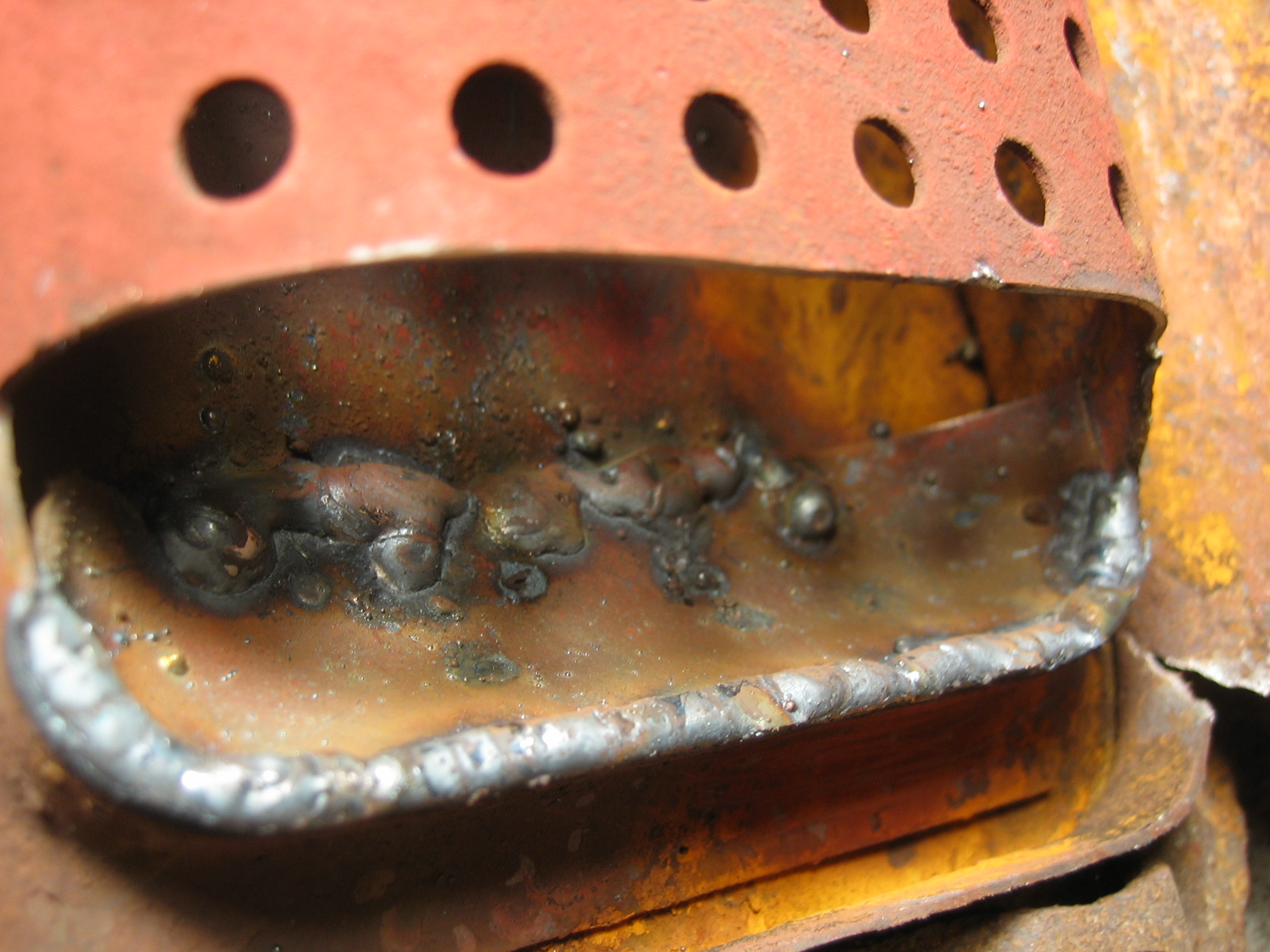

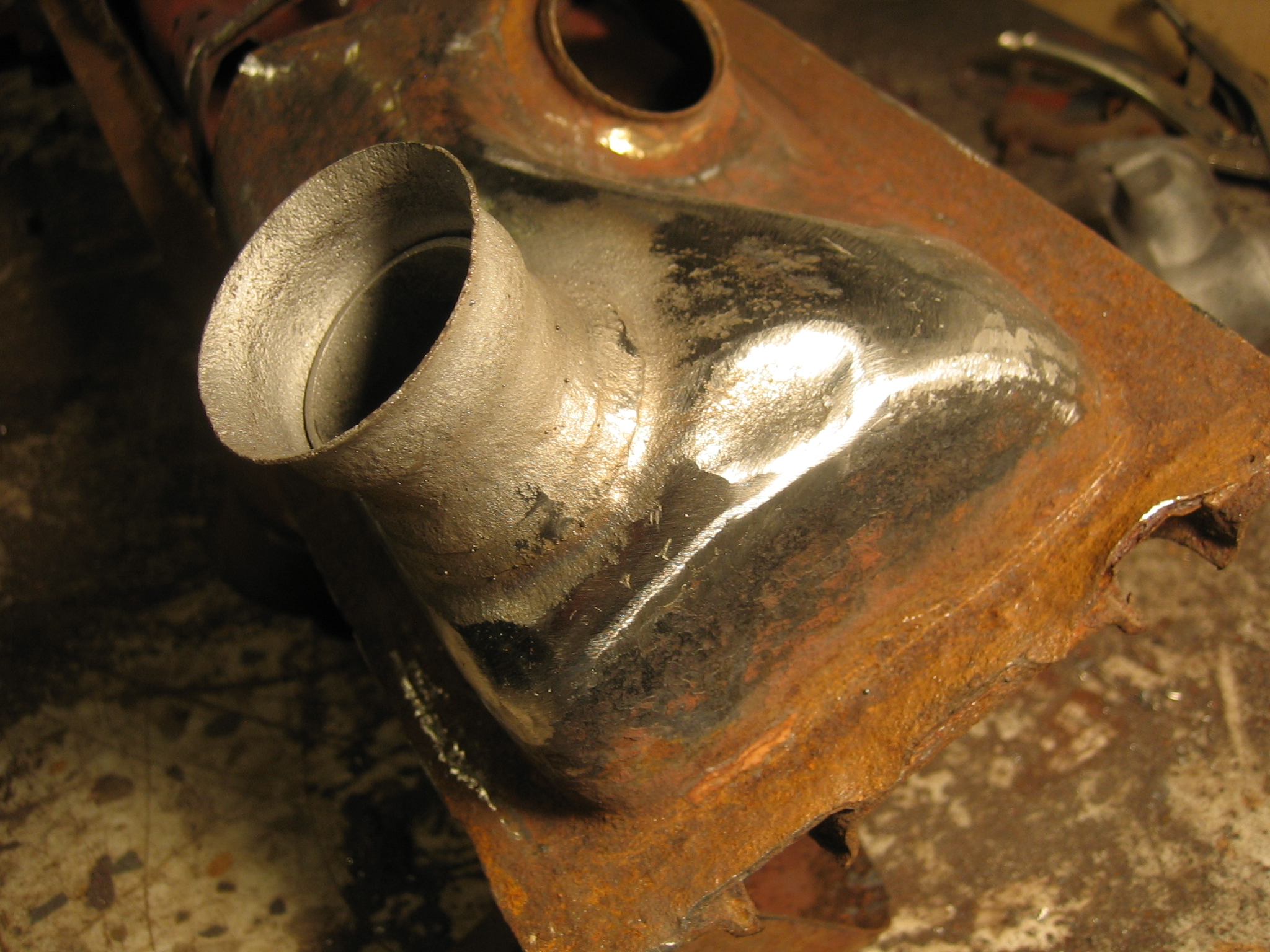

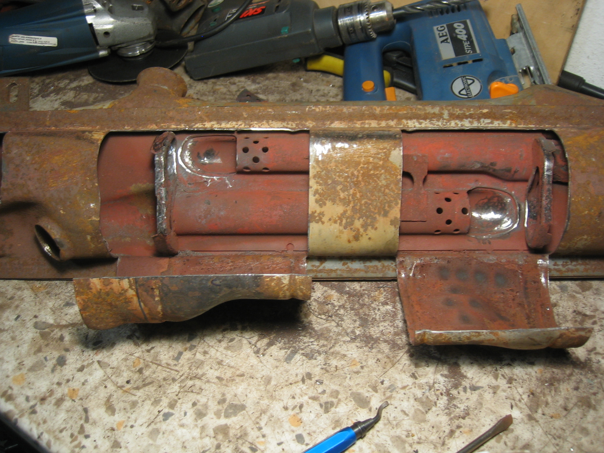

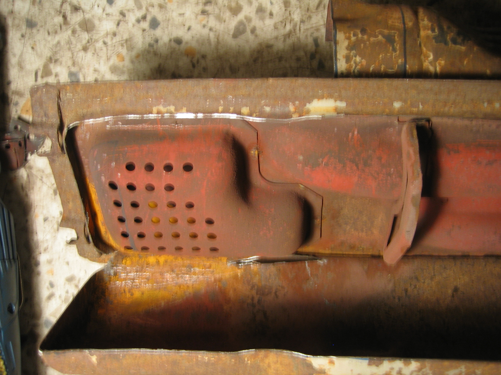

Nächster Schritt, die Kappen entsprechend modifizieren.... Hab im vorliegenden Fall die ganz späte Ausführung, bei der bereits das Dicke Endrohr vorgesehen ist. Diese Variante unterscheidet sich auch zu allen die ich bisher gesehen habe in mindestens einem wichtigen Detail:
Bei den alten Töpfen kommt man von der (in Fahrtrichtung gesehen) hinteren Seite an alle Kappen. Das ist bei diesem späten Topf nicht der Fall. Hier befindet sich ein dickes Blech quer in der Mitte, sodass man von hinten nicht heran kommt. Man muß also von vorne aufschneiden, bzw die Stutzen separat heraus trennen um sie modifizieren zu können.

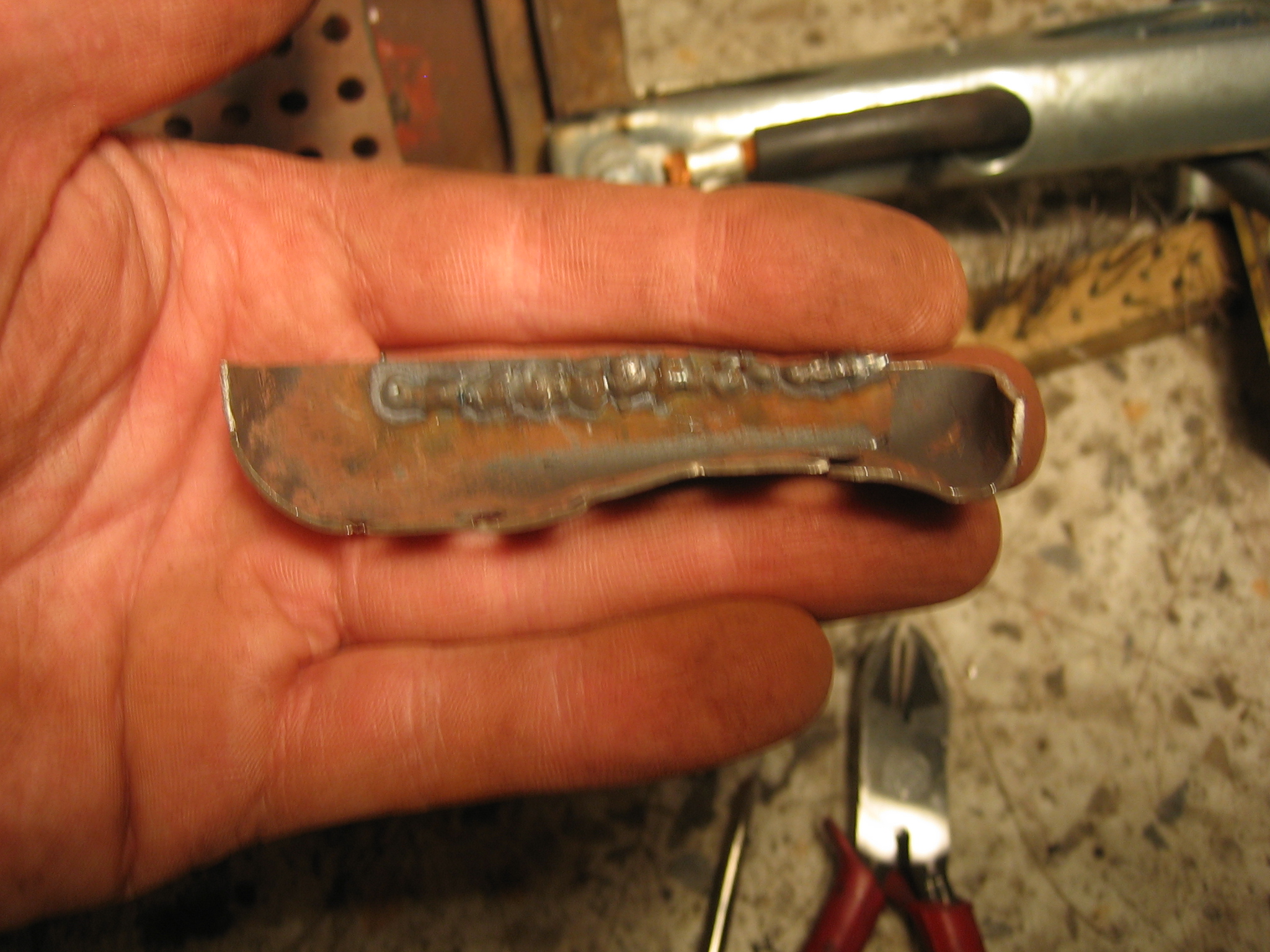

So sollten die geöffneten Rohrenden für Zyl.2+4 nun aussehen.
Leider habe ich kein Bild gemacht wie es vorher ausgeschaut hat.

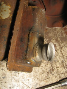

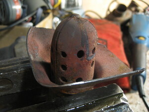

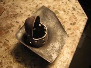

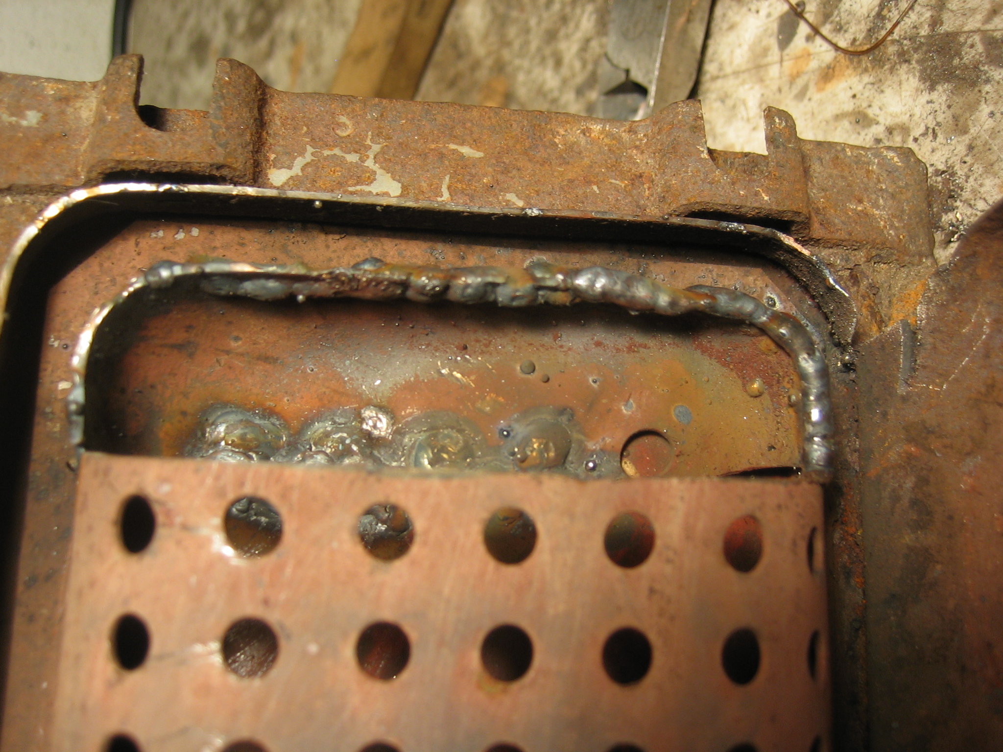

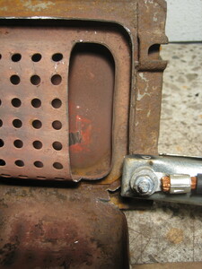

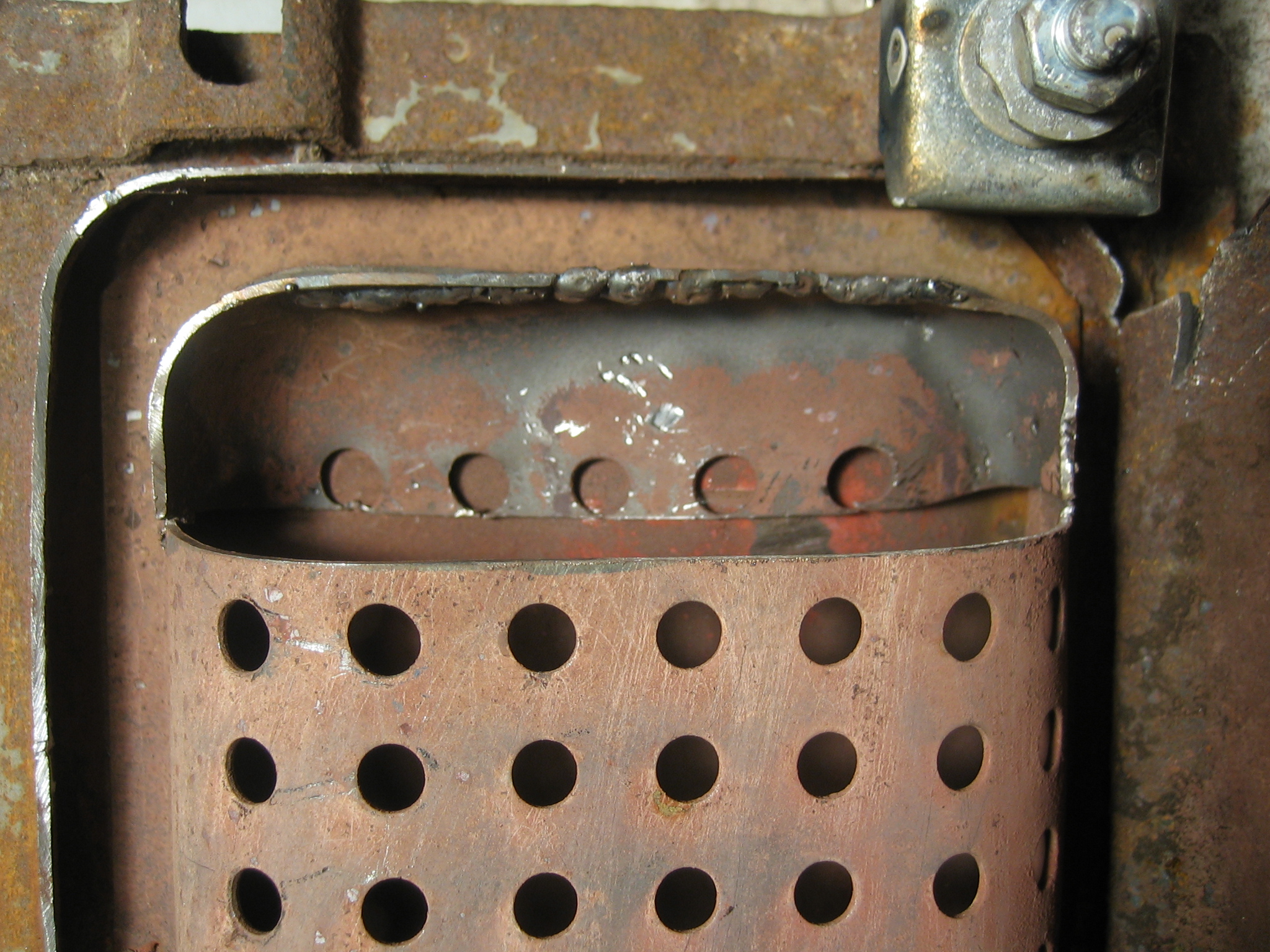

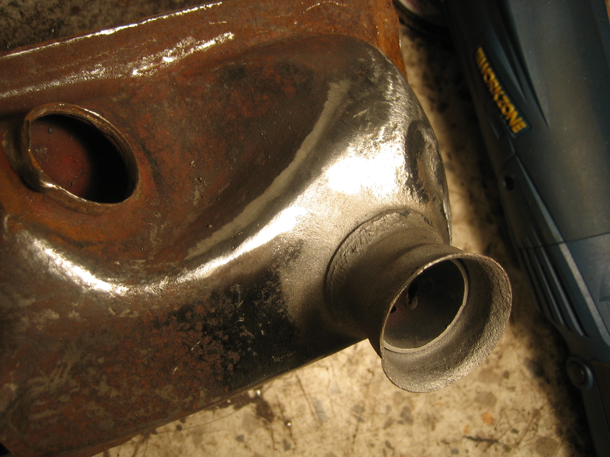

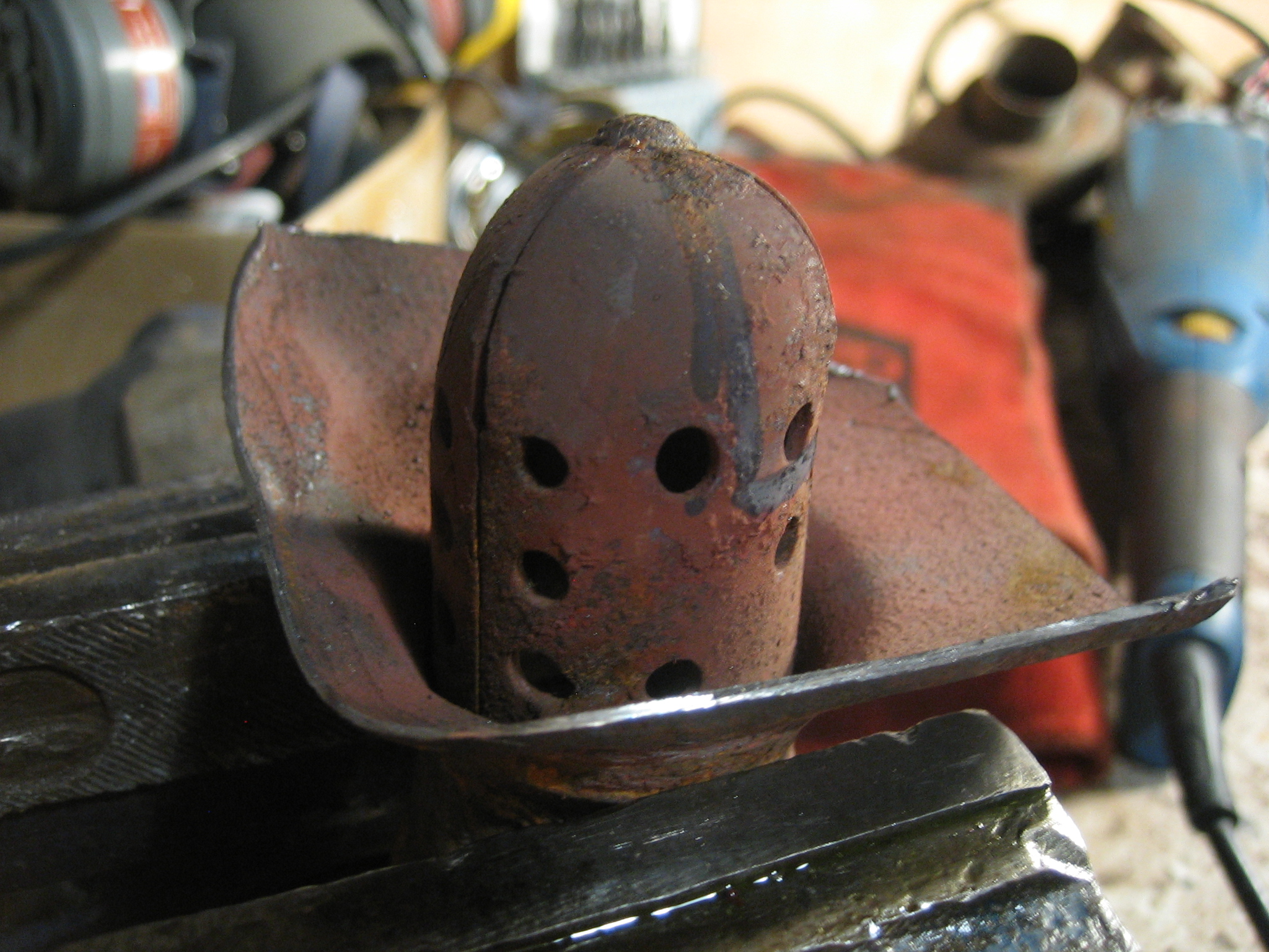

Dann fehlen noch Zyl.1+3, also die Enden die nach den Heizbirnen kommen:
vorher:
nachher:

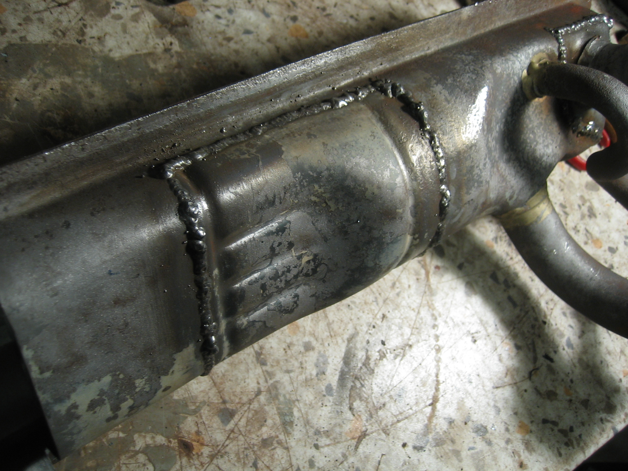

Dann wieder da einschweißen wo es vorher war, ohne die Ausrichtung zu versauen....
und verputzt sieht das dann so aus:
:bier: jetzt fehlt noch die andere Seite und dann wären mal alle Kappen geöffnet.

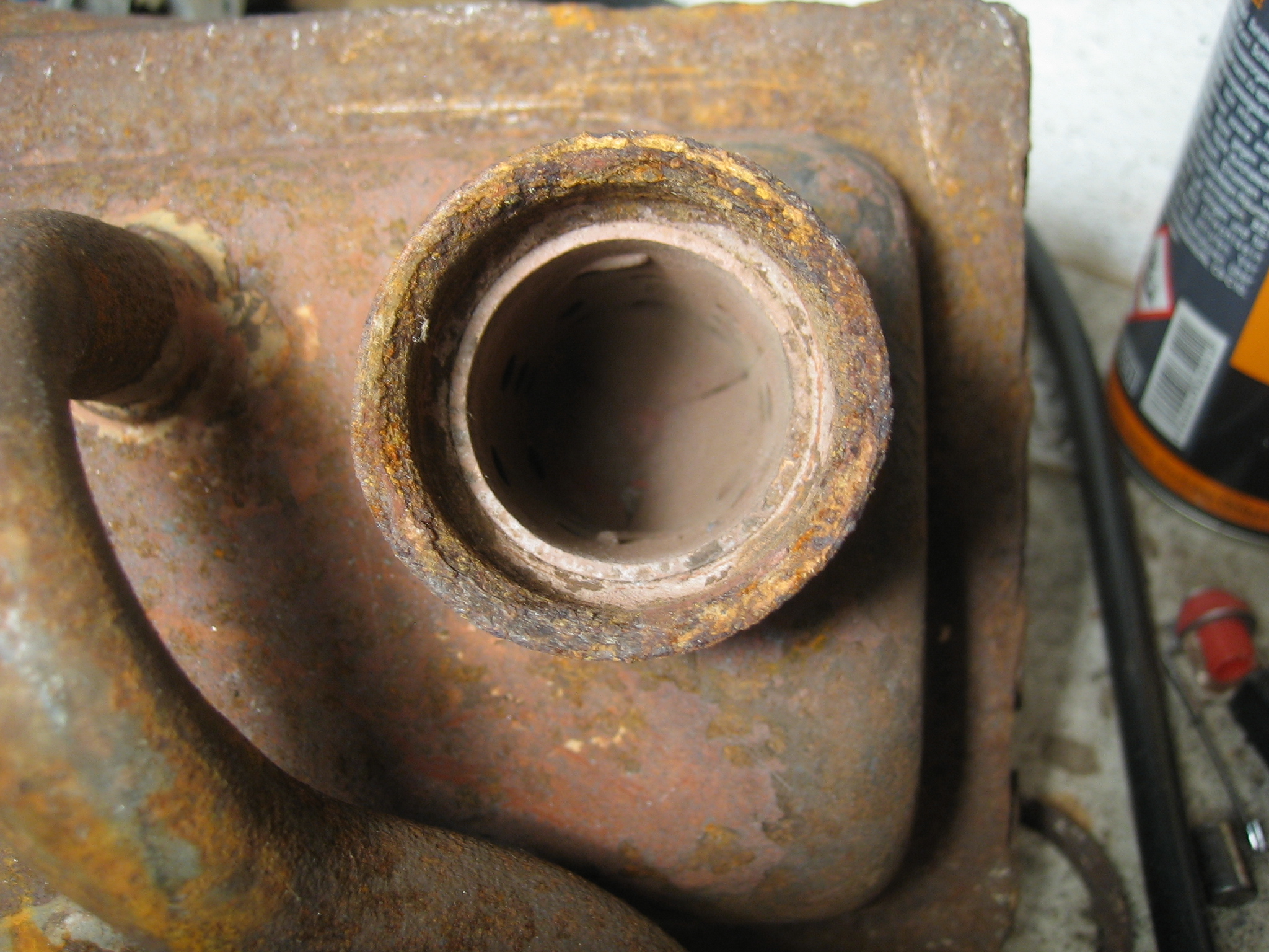

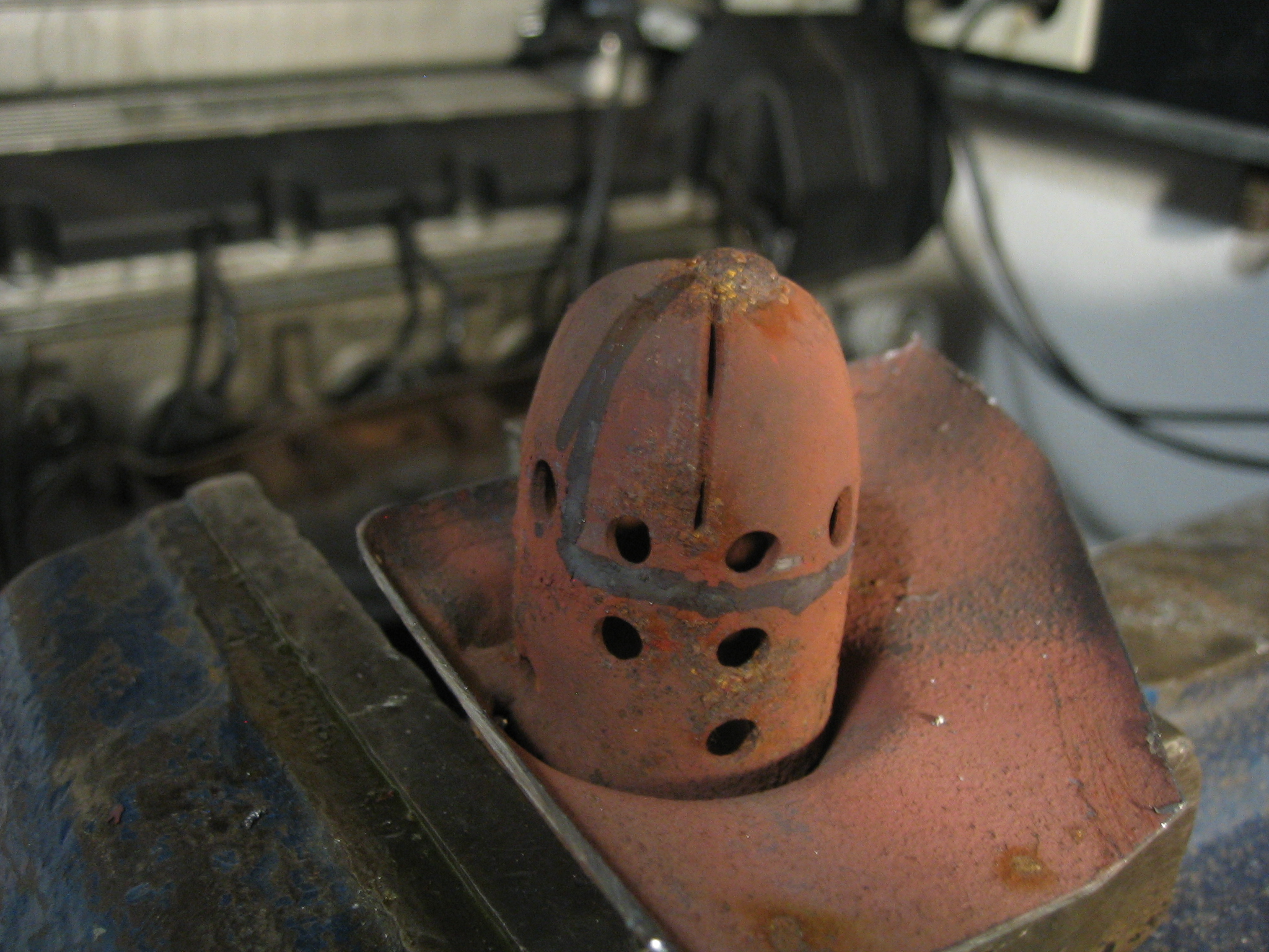

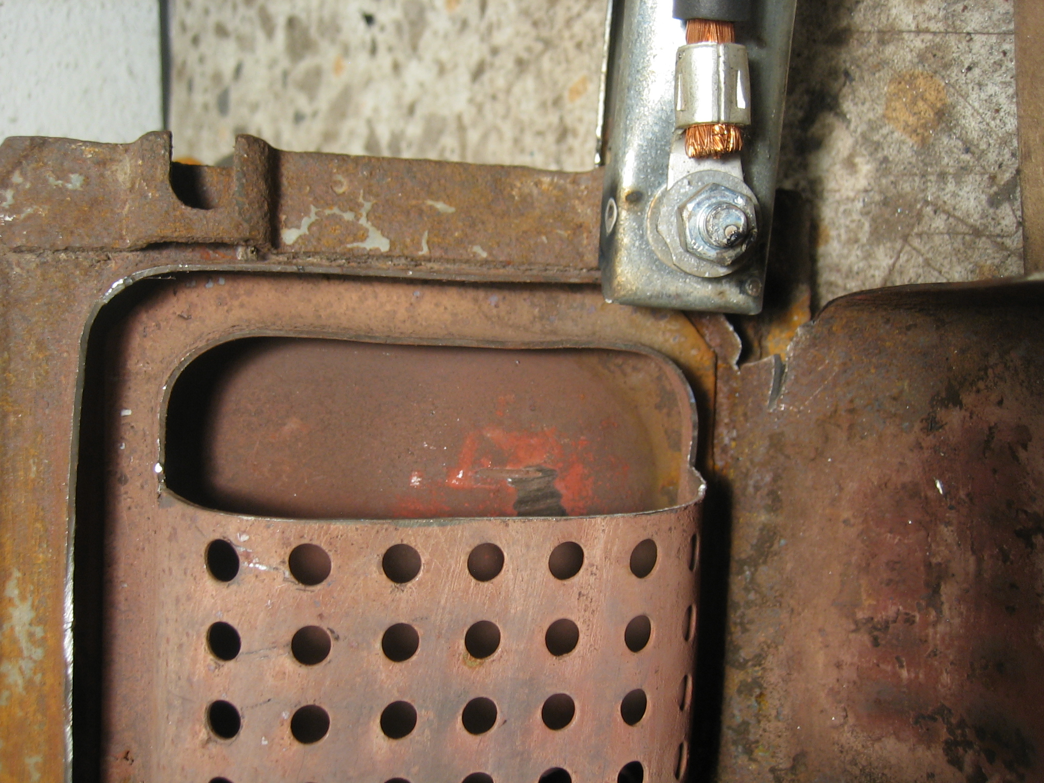

Weiß eigentlich jemand was das für eine rote Farbe ist die ich INNEN im Top gefunden habe? Neben der Farbe scheint der Topf von innen eine metallische Beschichtung gegen Korrosion zu haben, ist dazu was bekannt?
Und nein, das was auf den Bildern rot aussieht ist nicht alles nur Rost, da ist wirklich rote Farbe....
Bin auch am überlegen ob ich den Topf nicht vor dem finalen zusammenschweißen von innen nochmals mit einem Korrosionsschutz versehe.... Hat jemand von euch Erfahrungswerte dazu?

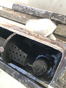

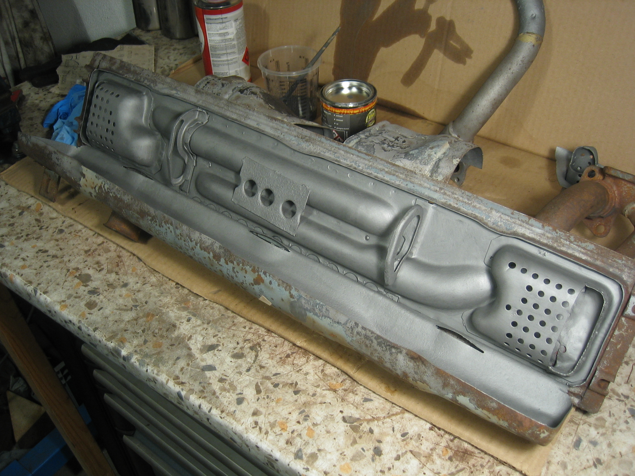

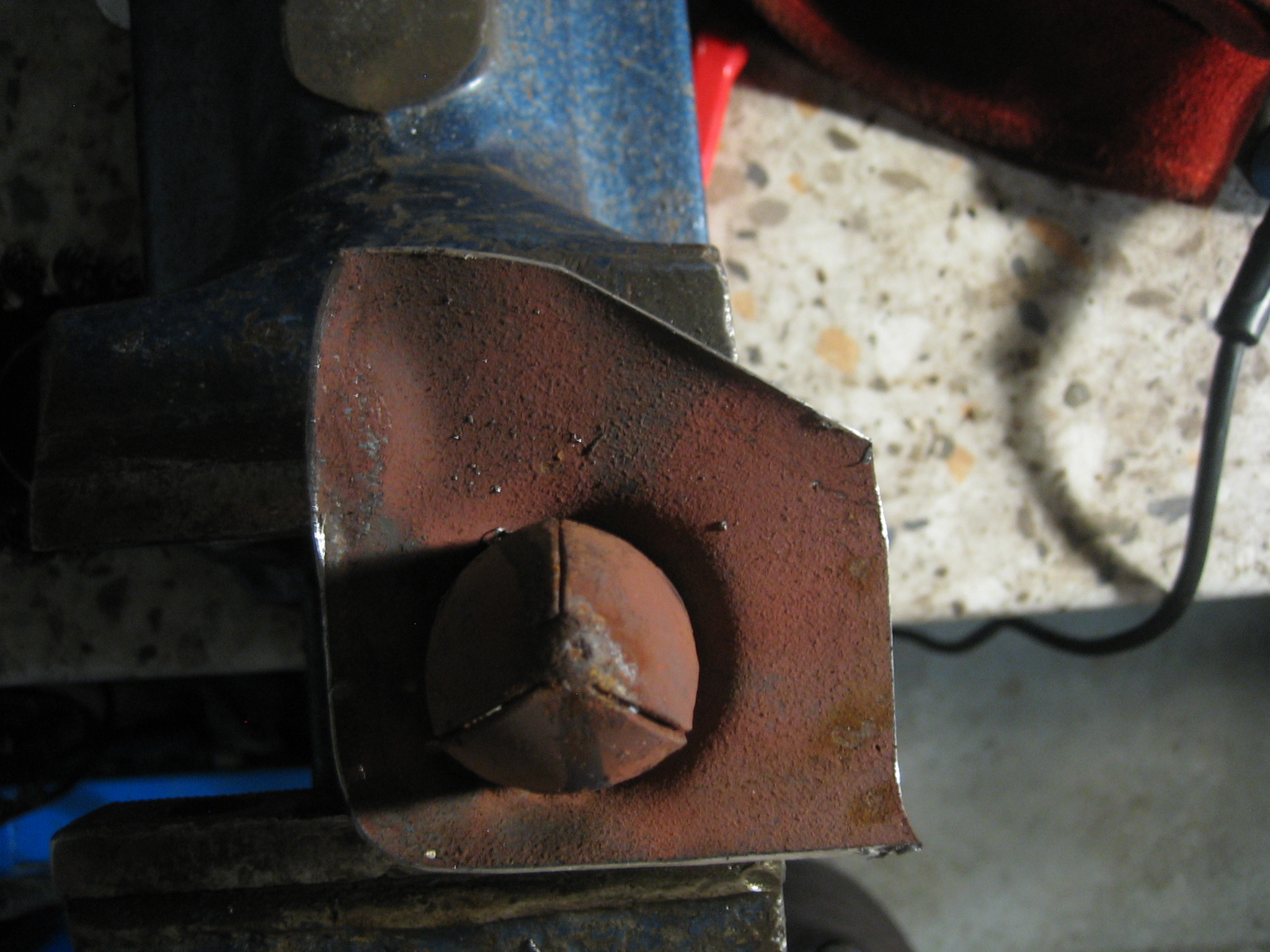

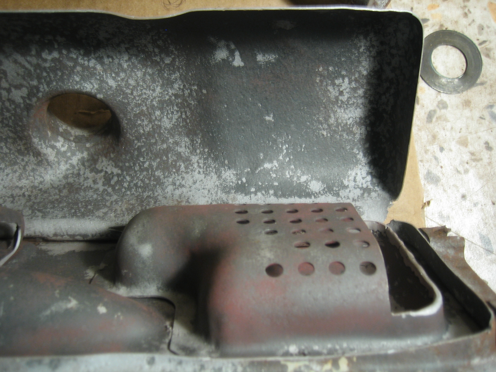

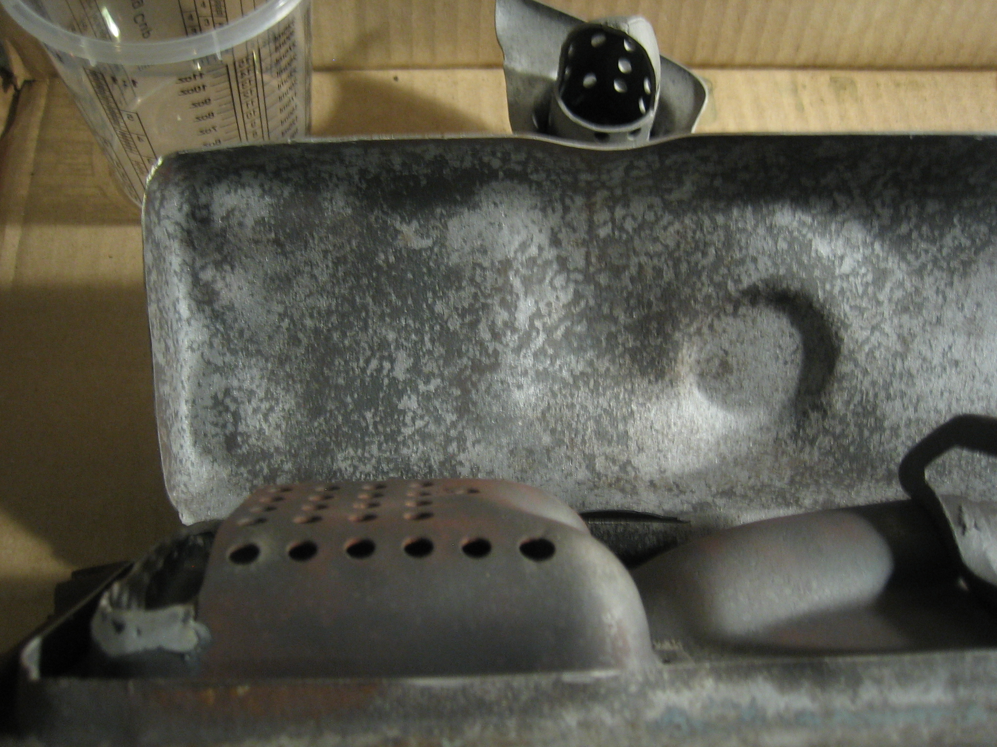

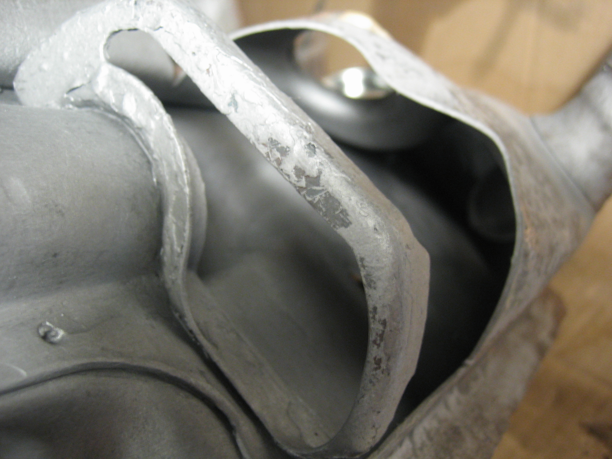

Nachdem ich nicht wirklich etwas über die rote Beschichtung herausfinden konnte habe ich mich entschieden das ganze zu strahlen. Dabei habe ich bemerkt, dass sich unter der roten Schicht eine andere graue, eher metallische Beschichtung auf dem Blech befindet. Konnte auch nicht herausfinden was das ist. Egal, da die Oberfläche nach der Aktion soweit rostfrei war, habe ich entschieden das möglichst lange so zu erhalten. Dazu aber später mehr.

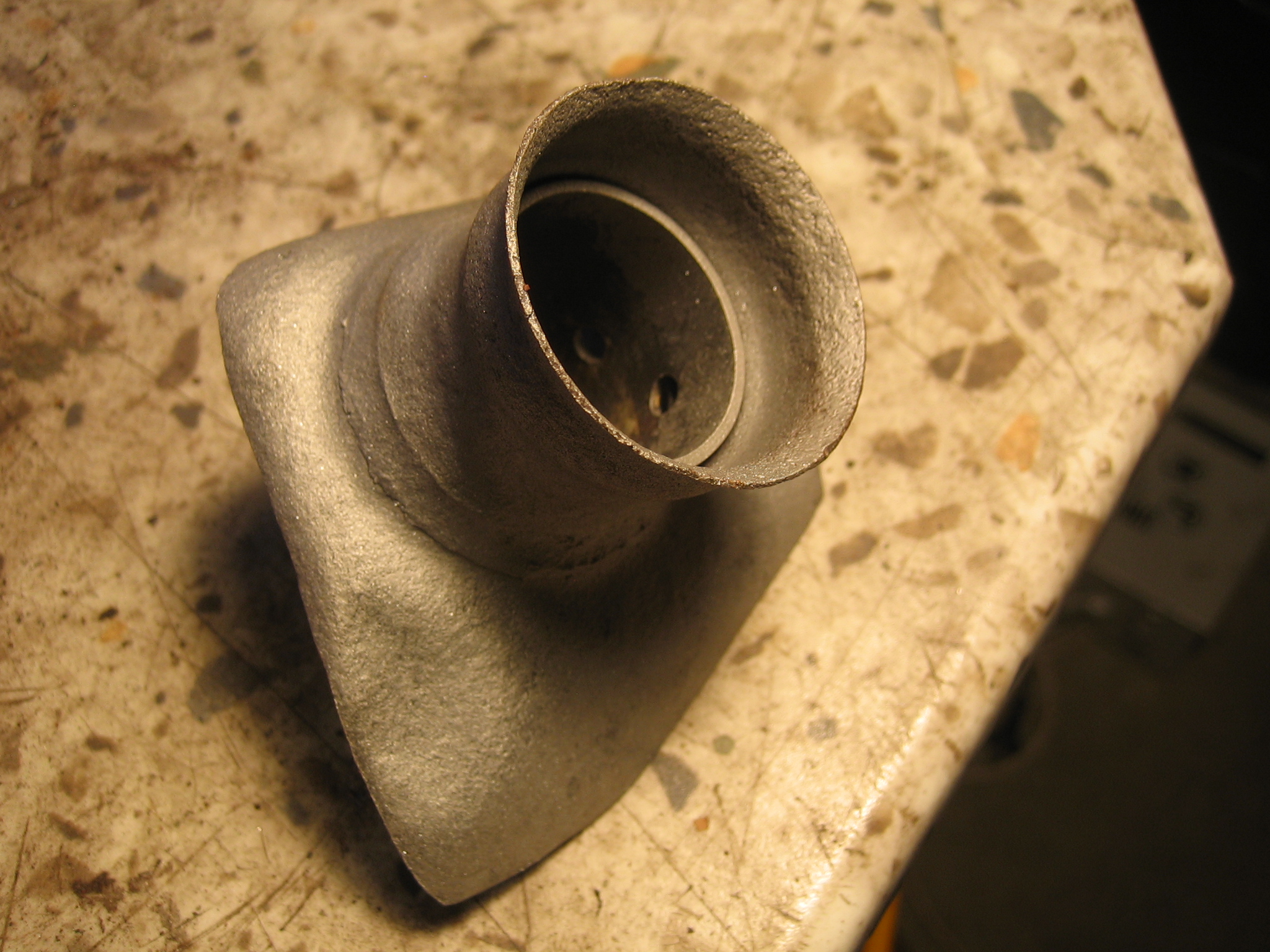

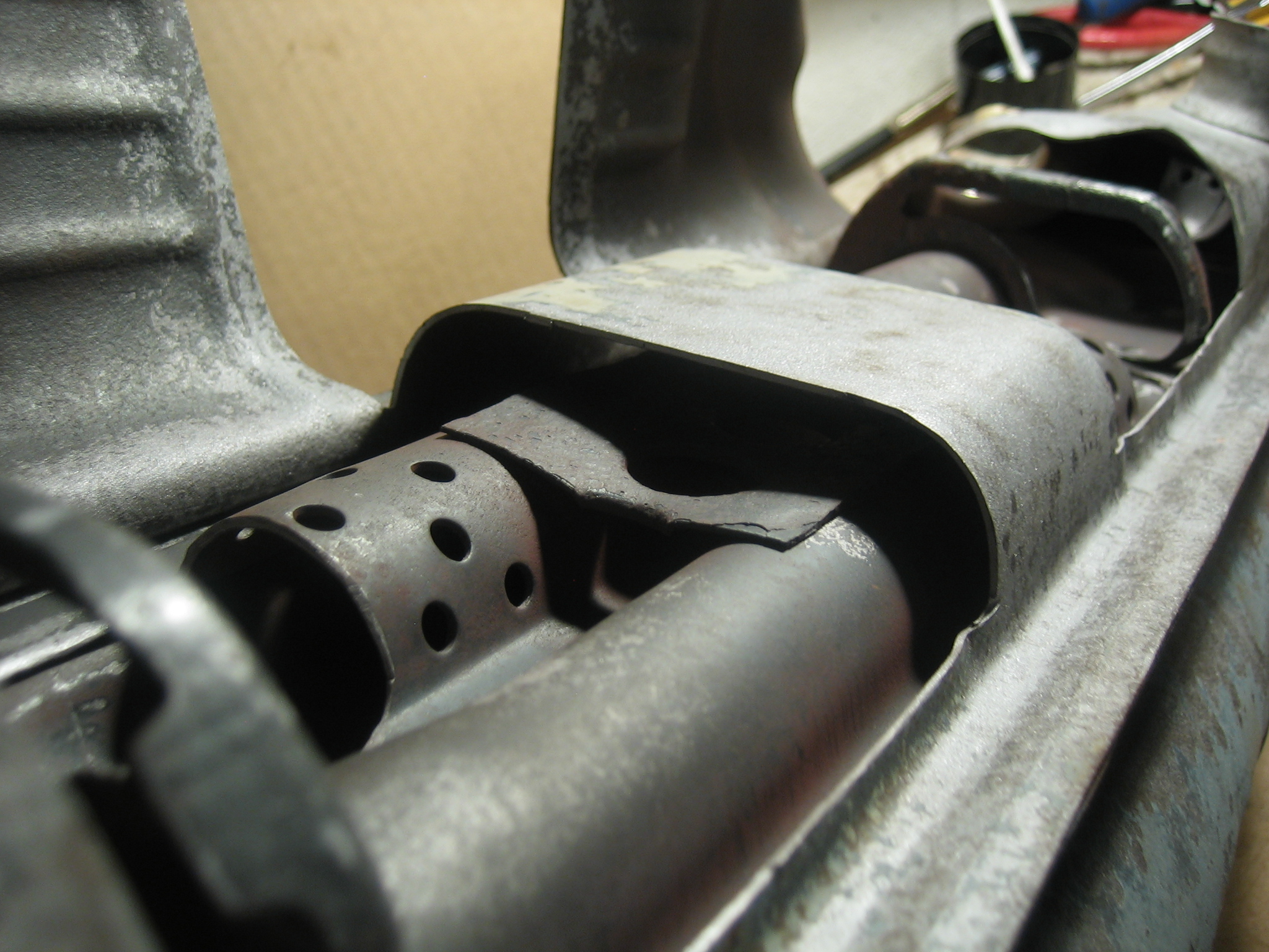

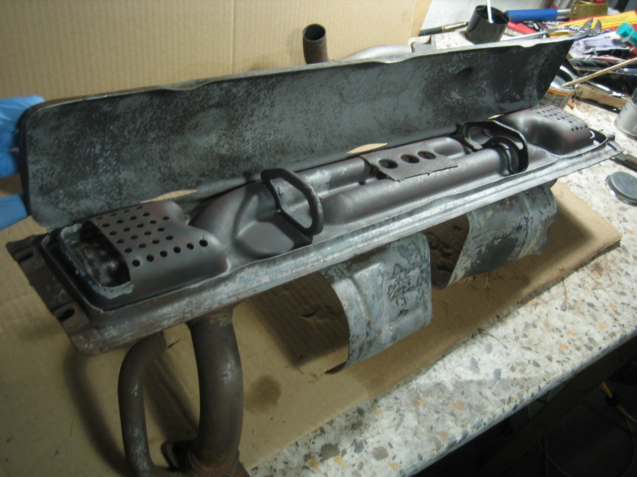

Zunächst ging es aber erst um die inneren Werte. Nachdem alle Kappen geöffnet waren, ging es darum den Gasstrom in seinem weiteren Verlauf möglichst wenig Widerstand zu lassen. Dazu habe ich auf der hinteren Hälfte ein paar Modifizierungen vorgenommen.
und die andere Seite, die war etwas einfacher weil ich hier das heraus getrennte Teil nicht so stark umdengeln mußte damit ich es umgedreht wieder einsetzen kann:
Das ganze wurde natürlich noch anständig verputzt. Ja, ich weiß ich hab einen an der Klatsche :surprised: Nur wie es aussieht habe ich davon wohl doch kein Bild gemacht. Egal, dafür eben gestrahlt und dann mit dem aufgebrachten Korrosionsschutz.
... to be continued ...
Bruchpilot
Beiträge: 163
Registriert: 15.04.2020 14:41
Re: Modifizierung Typ1 Serienauspuff, verbesserter Durchfluss und damit weniger Wärmestau
Beitrag von Bruchpilot »

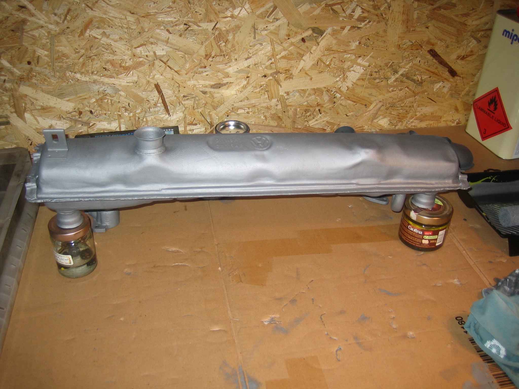

und nun auch von innen schön und hoffentlich haltbar. Der Lack soll 1200°C abkönnen was hoffentlich reichen sollte...

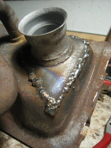

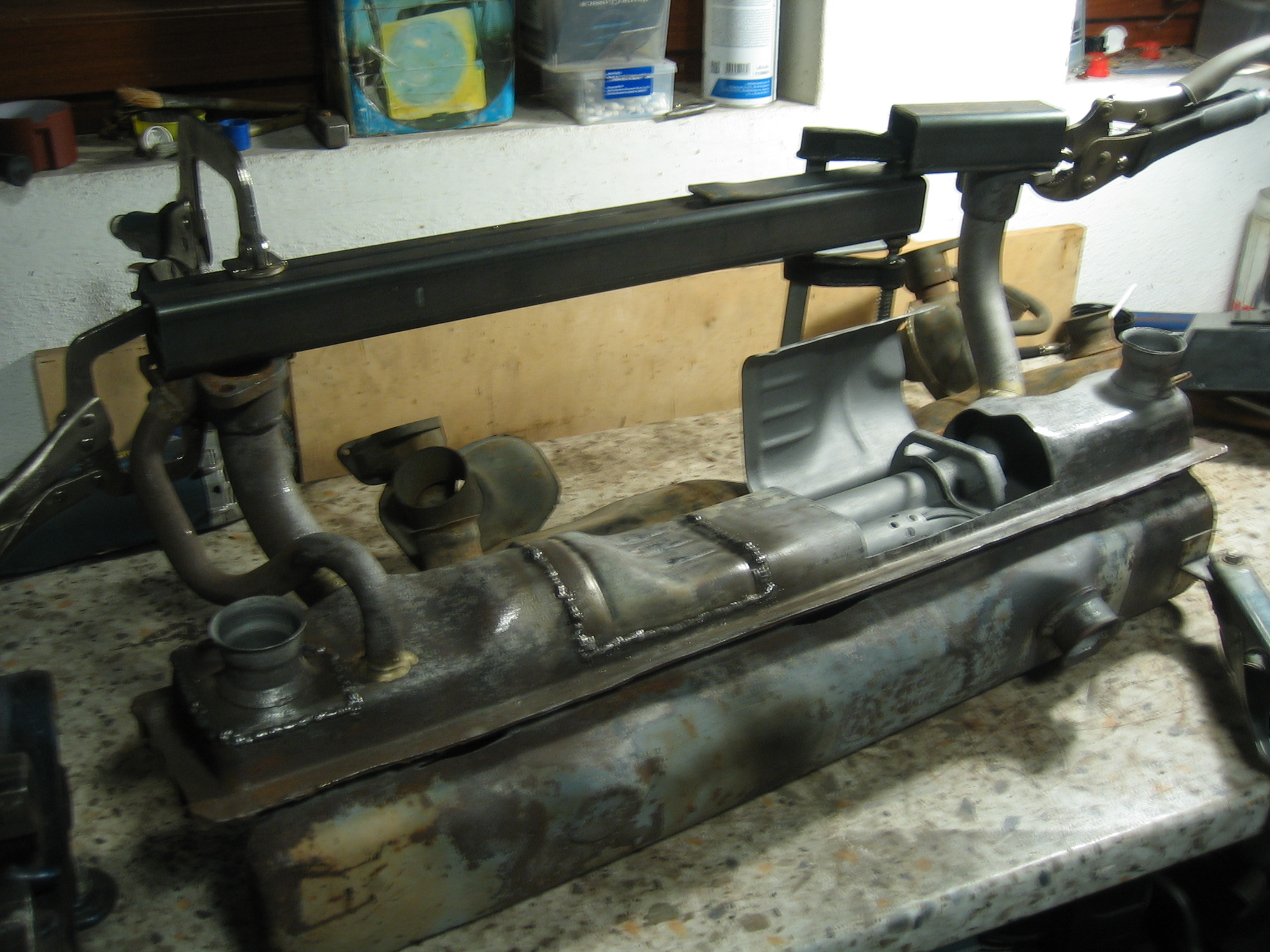

Anschließend ging es darum das heraus gebrochene Krümmerrohr wieder in Position zu bekommen. Hab das mit Hilfe einiger Stahlprofile versucht zu rekonstruieren.
Dazu eine Frage, weiß jemand zufällig um wieviel mm die Zylinderköpfe und damit die Krümmer Flansche rechts zu links versetzt sind? :?:
Aktuell habe ich das nur geheftet, aber bevor das dauerhaft verlötet wird wäre es ratsam das Maß zu prüfen... und ich hab grad keine Lust nur dazu den Auspuff am Bus auszubauen um dann zu testen ob es so wirklich passt... :versteck:

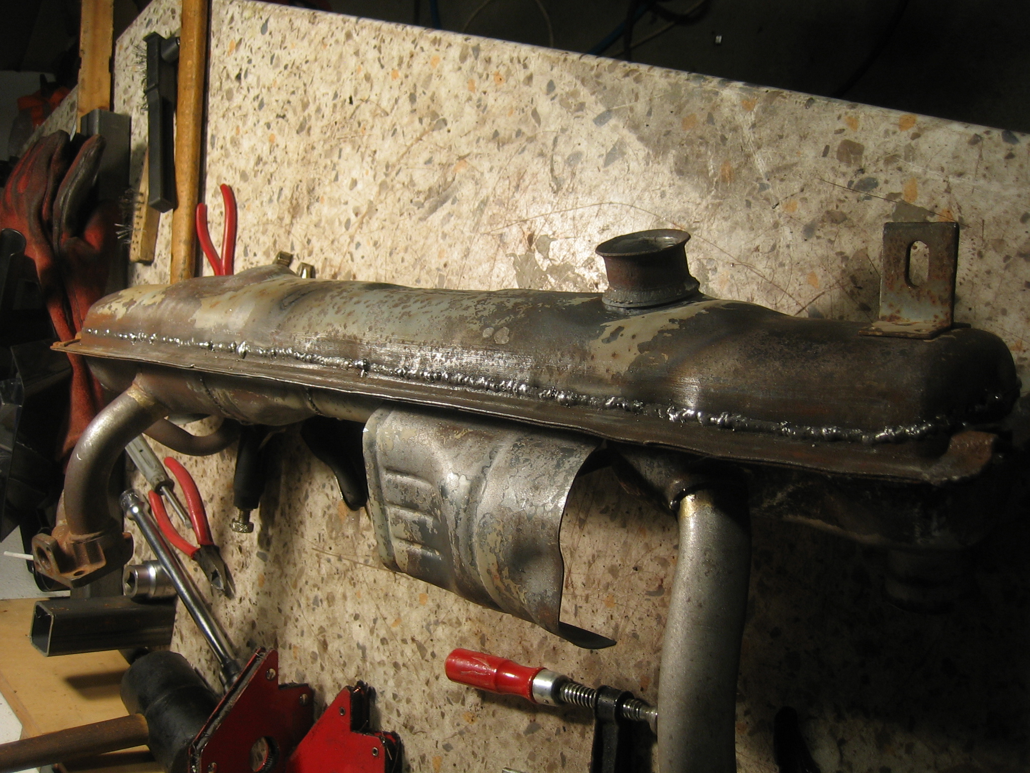

Alles was geöffnet wurde will auch wieder eingeschweißt werden:
Noch zu machen:
- Ausrichtung Krümmerrohr prüfen
- Krümmerrohr verlöten (Hartlot)
- letzte Öffnung verschließen
- alle Schweißnähte verputzen
- von außen reinigen und gegen Rost schützen

mal ein kleines Update:
Auspuff ist schon seit einigen Monaten komplett fertig und wartet seit dem auf den Einbau.
Bin mal gespannt welche Auswirkungen das alles hat. Wenn mir danach ist, messe ich vielleicht mal Geräuschverhalten vorher/ nachher. Wenn mir gaaaaanz langweilig sein sollte, vielleicht auch ein paar Temperaturen.

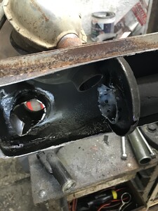

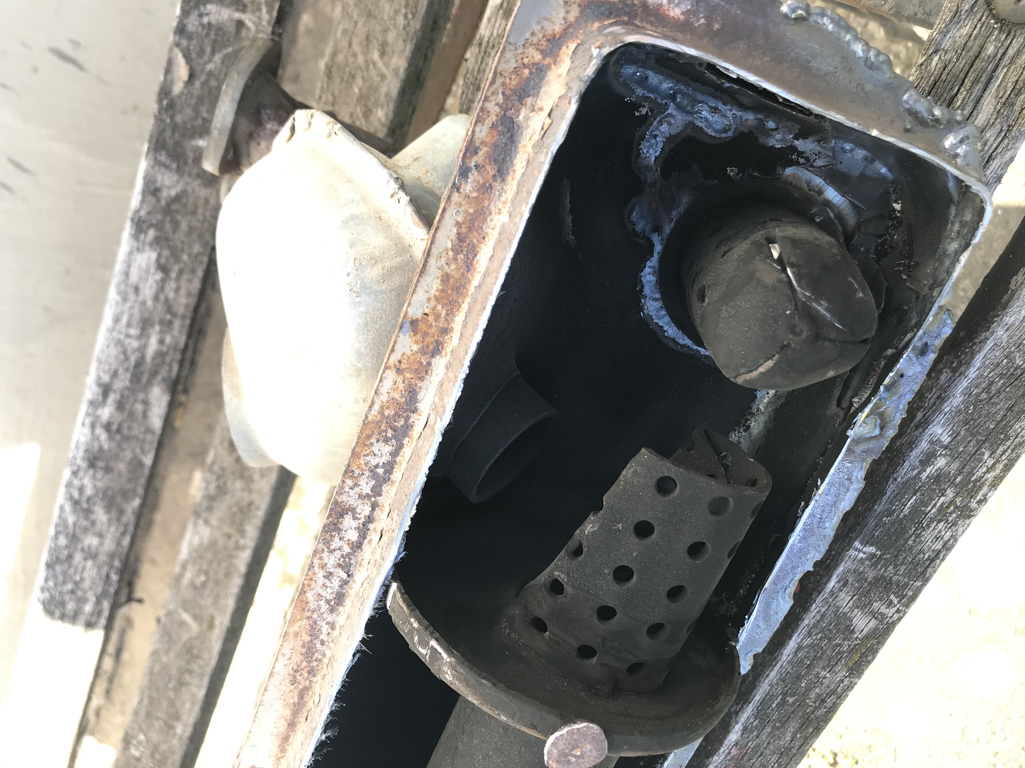

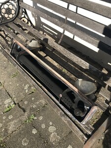

Habe das auch schon gemacht wo ich mein Typ1 auf Kompressor umgebaut habe.
Viel lauter ist er nicht geworden. Ob es was gebracht hat kann ich so aber auch nicht sagen weil ich vorher kein normalen Auspuff am Kompressor gefahren bin.
Habe die Seiten auch so geöffnet wie du und das dicke Mittel Rohr geöffnet sowie paar Löcher größer gebohrt.
Aber da sieht man mal wie unterschiedlich die endtöpfe sind.
Vorher
Vorher
Nachher
Nachher

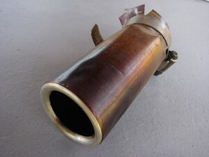

Mein Auspuff (AS-Motor) musste vor einiger Zeit mal einen Stein umschubsen, weil der Fahrer beim Rückwärtsfahren nicht hingeschaut hat. Seitdem ist das Endrohr ein wenig nach vorn gebogen, aber alles ist auch nach ein paar zehntausend Kilometern noch dicht. Der Auspuff endet jetzt unter der Stoßstange und nicht dahinter, so dass er immer wieder die Stoßstange rußig macht. Deshalb habe ich ihm kürzlich ein Stück Rohr zur Verlängerung aufgeschoben.
Mein Endrohr hat an der engsten Stelle (im Knick des Endrohres) 31 x 34 mm Durchgang, die Verlängerung hat innen 32 mm. Passt schon, habe ich mir gedacht. Was für ein Irrtum!
Bei der nächsten Fahrt war der Motor deutlich lauter, hatte erheblich weniger Kraft und wurde ca. 10° heißer. Ich hatte tags zuvor den Motor eingestellt (Ventile, Zündung, Abgas) und habe natürlich die Ursache dort gesucht. Also Motor nochmals eingestellt, aber alles war paletti.
Dann fielen mir ein paar Bemerkungen von Euch in diesem Fred wieder ein und ich habe kurzerhand die Verlängerung wieder demontiert. Und siehe da, der Motor schnurrt wie immer.
Kann das wirklich sein, dass eine simple Auspuffverlängerung solch‘ gravierenden Einfluss hat? Der lichte Querschnitt hat sich ja kaum geändert. Oder ist es vielleicht die Form des Rohres, denn es hat am Ende eine Umbördelung, die möglicherweise die freie Durchströmung durcheinanderbringt?
Was sagen denn die Fachleute dazu? Ich hätte nicht im Traum mit derart gravierenden Konsequenzen gerechnet. Macht es Sinn, es noch einmal mit einem glatten Rohr zu versuchen? Das Leben mit einer rußigen Stoßstange wäre aber auch nicht so schlimm.
