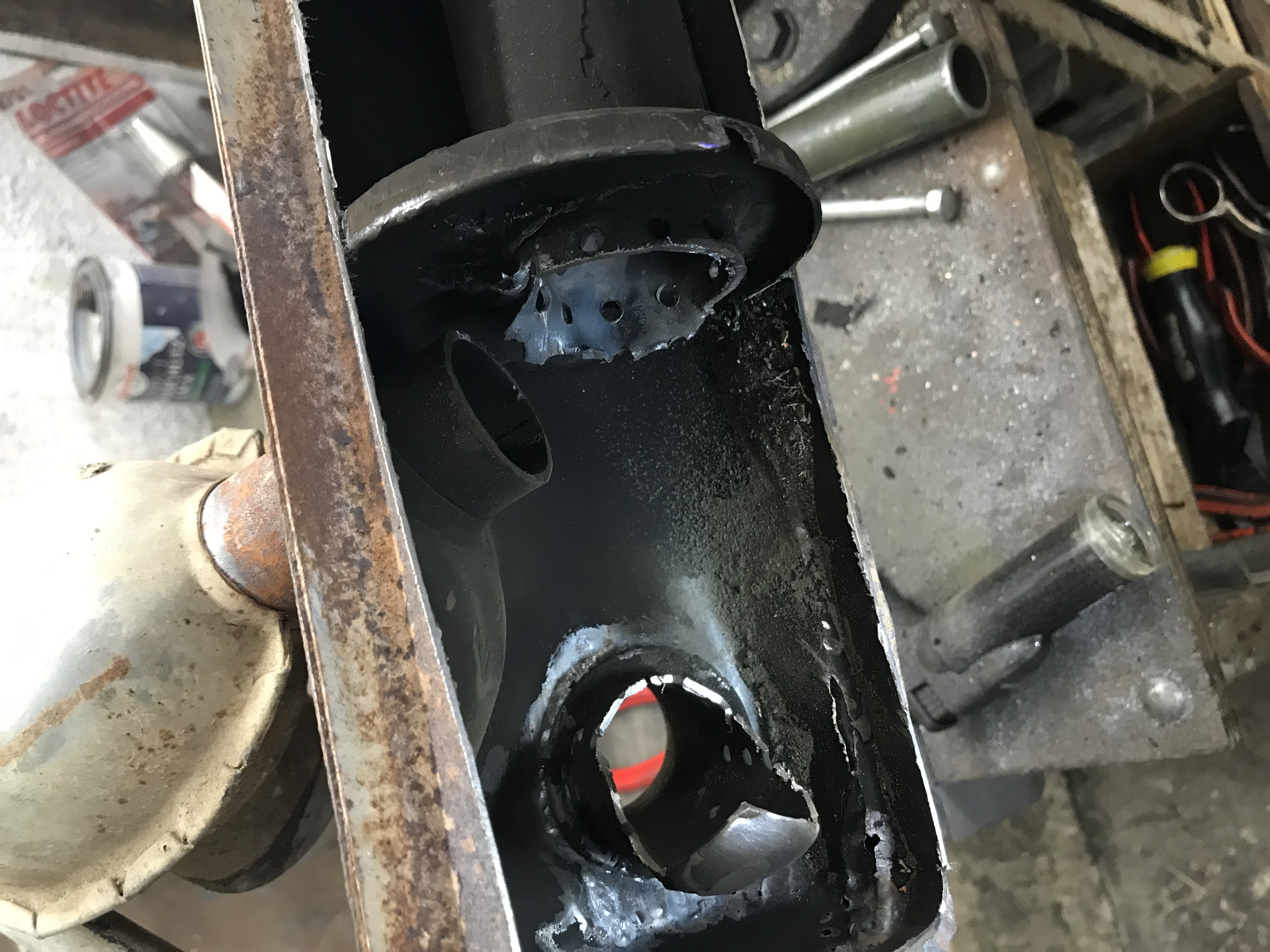

Grob lässt sich zusammenfassend sagen, dass der Seriendämpfer wohl einen ausgesprochen hohen Druckverlust von ca 1800mbar (1600er 50PS) hat (angeblich mal in den 70ern gemessen worden). Wenn man sich den Topf genau anschaut, sieht man dass Zylinder 1 + 3 diese verschlossenen Eingänge haben, welche lediglich ein paar kleine Bohrungen haben.
Ohne Topf schaut's so aus: Das ganze war so beabsichtigt, da die heißen Abgase so in den Wärmetauschern länger verweilen und so ein besserer Wärmeübergang zur Heizung gewährleistet werden kann. Allerdings bringt dies neben einer funktionierenden Heizung zwei entscheidende Nachteile:

Was Zylinder 3 + 4 betrifft, gibt es wohl verschiedene Bauarten je nach Hersteller/Dämpfer. Es variiert von Lochrohren über Prallkammern bis zu geprägten Lochblechtaschen. Allen gemein, ein stark behinderter Druchfluß.

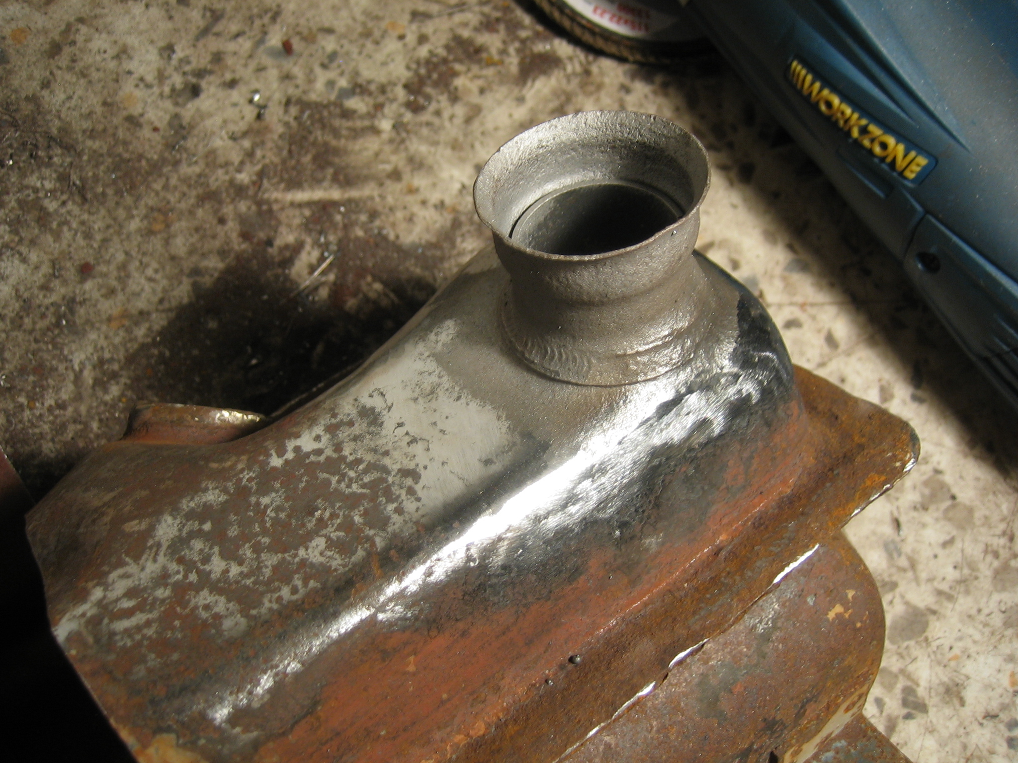

Jetzt hat es mich in den Fingern gejuckt und ich hab mal angefangen zu schauen ob sich so ein Topf entsprechend modifizieren lässt...
Falls Interesse besteht kann ich bei Gelegenheit hier über den Fortschritt und meine Erkenntnisse berichten.
