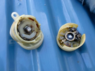

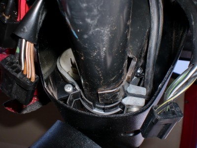

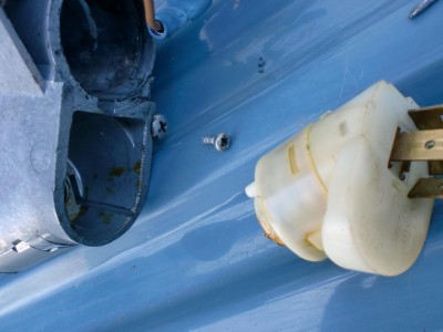

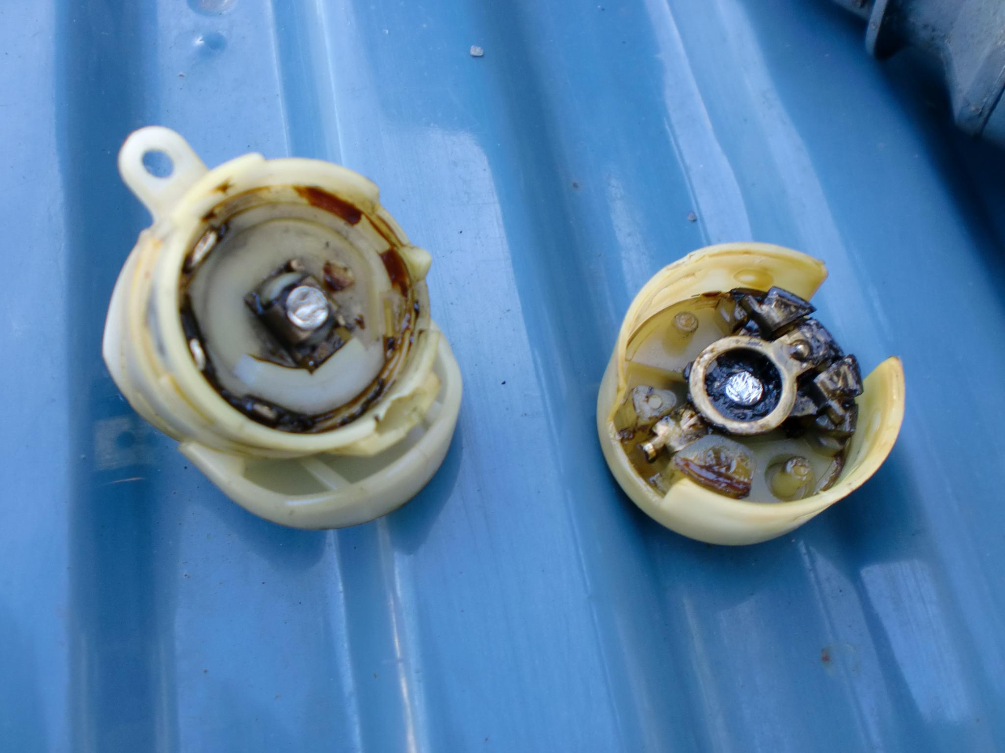

Ich ergänze mal den super geschriebenen Text von gormi mit Bildern da ich aus aktuellem Anlass auch den Schalter wechseln/reparieren musste.
Mein Problem war ein Wackler im Schalter, irgendwann ging der Bus einfach aus und das häufte sich. Wenn man bei laufendem Motor mal etwas am Zündschlüssel wackelt und der Motor dann ausgeht, liegts am Schalter.
Vorweg : es gibt dankbarere Arbeiten am Bulli
Wie gesagt, der Text von Gormi ist 100% richtig. Ich ergänze nur das man die Lenksäulenverkleidung (das schwarze 2teilige Plastikteil) mit gefühlvoller Gewalt auseinander bekommt und bestimmt der ein oder andere Katscher sich nicht vermeiden lässt. Den schwarzen Plastikring am Schloss sollte man vorher abhebeln. Um die komische Kegelschraube loszudrehen musste ich den Fahrersitz ausbauen um einen ordentlichen Wummms mit dem Fäustel zu erzeugen
Die Schraube hab ich gegen eine Inbusschraube ersetzt. Ich vermute mal das VW so eine bescheuerte Schraube genommen hat um die Werkstattkosten zu erhöhen
Jetzt funzt er wieder

Danke BulliUli für die Photos und weiteren Beschreibungen!
Das macht unser Forum aus, und hilft uns Allen weiter - so soll es sein!
Kurze Anmerkung zu der Schraube:
Das ist eine "Abreißschraube" für den
Diebstahlschutz. Gibt es noch bei VAG. Ich hatte den Fahrersitz nicht ausgebaut, nur eine Torx-Nuss eingeschlagen. Das Material der Schraube ist relativ "weich"
