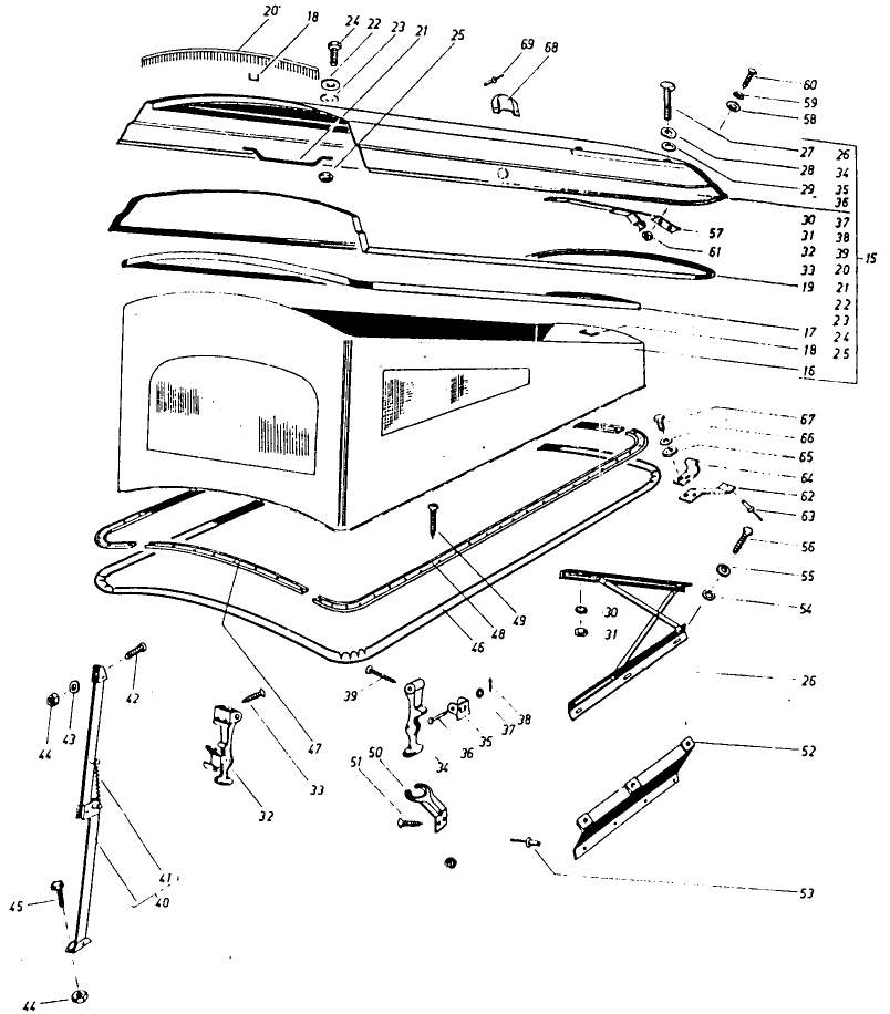

Suche ist beendet! Ich habe den Teilekatalog der Westfalia Campmobile 69 und 70 Ausstattungen auftreiben können.
Wenn das Dokument jemand anderem bei seinem Westi weiterhelfen würde, schickt mir eine kurze Info per PN.
Olaf/DFL
- Beiträge: 298
- Registriert: 09.09.2011 13:29
Re: Schraubenmaße für vorn angeschlagenes Westfalia-Aufstell

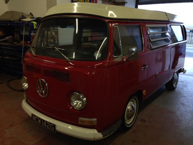

Eine Sache bereitet mir gerade noch Kopfzerbrechen. Bei meinem Westfalia Aufstelldach sind an der Stirnseite zwei Befestigungsschrauben sichtbar, mit denen der obere Halter (Nr. 57 in der Explosionszeichnung) am GFK-Dach befestigt wird. Ich habe aber im Netz einige andere T2a Westfalias gesehen, bei denen man die Schraubenköpfe nicht sieht. Sind ggfs. ursprünglich ab Werk Gewindebolzen im GFK einlaminiert worden, an denen der Halter verschraubt wurde? Ist die Variante an meinem Dach ggfs. nachträglich erfolgt?
Hier mein Westi:
Und hier ein anderer T2a Westi, bei dem keine Schraubenköpfe an der Stirnseite zu sehen sind.
http://i228.photobucket.com/albums/ee11 ... photo3.jpg
Vielleicht kann ja jemand Licht ins Dunkle bringen.
Olaf

- Beiträge: 6671
in einigen frühen T2a Prospekten sieht man davon auch nix (kann aber auch wegretuschiert worden sein)
in späteren Prospekten aber deutlich zu sehen (z.B. Feb. 1971 - Dein Modelljahr) -
allerdings etwas unauffällige als bei Dir - könntest ja noch rote Pfeile drumrum kleben
http://www.vw-t2-bulli.de/index.php?de- ... -vw-camper

Hallo Rolf-Stephan,
Das Prospekt vom 71er Westfalia beruhigt mich aber wieder... Dann ist da ja doch nicht übermäßig am Dach gepfuscht worden.
Olaf
das ist richtig, durch die Gummiunterlagen in der Größe einer Untertasse fallen die Schrauben noch mehr auf.Rolf-Stephan Badura hat geschrieben:in späteren Prospekten aber deutlich zu sehen (z.B. Feb. 1971 - Dein Modelljahr) -
allerdings etwas unauffällige als bei Dir - könntest ja noch rote Pfeile drumrum kleben![]()
Olaf
Steve
- Beiträge: 1383
Hi Olaf,
bin mir ziemlich sicher, dass ich der erste war der bei meinem 71er Bus jemals das Dach demontiert hat.
Bei mir sind die Schrauben auch von außen sichtbar.
Ich könnte mir auch gut vorstellen, dass der vordere Halter irgendwann dazu erfunden wurde (z.B. um Windgeräusche zu bekämpfen).
Ein Kumpel hat einen unverpfuschten noch in 67 gebauten Westi, bei dem schau ich bei Gelegenheit mal nach.
- Beiträge: 6671
Hallo Olaf,
(auf UV Beständigkeit achten, z.B. PA66W oder PA66HSW)
wären da nicht Nylon- alias Polyamid- o.ä. Unterlegscheiben passender?Olaf/DFL hat geschrieben:...durch die Gummiunterlagen in der Größe einer Untertasse fallen die Schrauben noch mehr auf.
Zuletzt geändert von Rolf-Stephan Badura am 22.10.2014 14:57, insgesamt 1-mal geändert.
Olaf/DFL
- Beiträge: 298
Ganz bestimmt. Im Zuge der laufenden Resto wird da ganz bestimmt eine passendere Lösung gefunden...Rolf-Stephan Badura hat geschrieben:Hallo Olaf,wären da nicht Nylon- oder Polyamid- o.ä. Unterlegscheiben passender?Olaf/DFL hat geschrieben:...durch die Gummiunterlagen in der Größe einer Untertasse fallen die Schrauben noch mehr auf.
kannsnichlassen
- Beiträge: 331
- IG T2 Mitgliedsnummer: 831
Hallo Olaf, ich konnte erst jetzt nachsehen. Bei meinem Westfalia von 73 ist das Dach auch noch vorn angeschlagen. Ich denke, dass es noch nie demontiert wurde. Es ist auf jeden Fall noch der erste Stoff drin. Bei mir ist es mit Nieten befestigt, die schon mal mitlackiert worden sind. Das sieht mir auf jeden Fall am elegantesten aus, weil es sehr unauffällig ist. Würde auch erklären, warum Du die Schrauben nicht wiedergefunden hast.
Gruß Helmut
Gruß Helmut
