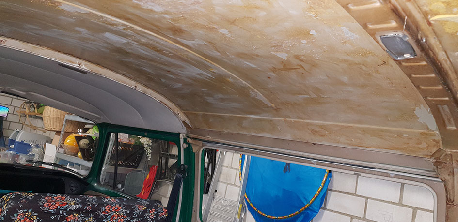

Hi, da mein Innendach demnächst eingebaut werden soll möchte ich erst die Klebereste entfernen, laut Internet hilft dabei Chemie wenig oder gar nicht, ich werde es mit den Folienradierer versuchen laut feedback aus dem Internet soll es funktionieren, sobald ich damit anfange halte ich euch auf dem laufenden :D
gruss mikel

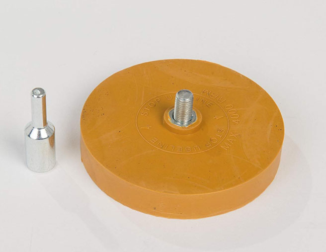

ich hab die blauen Klebestreifen bei meinem Wild Westerner damit herunter bekommen.
viewtopic.php?f=28&t=13649&start=75
Hat tadellos funktioniert und der Lack hat nicht einen Kratzer etc. abbekommen. Wahrscheinlich weil er da sowieso neu lackiert wurde. Wenn es Kratzer geben darf gibt es keine - wenn nicht dann sofort :wink:

Damit habe ich neulich eine 27 Jahre alte Folienschrift von unserer T3 Pritsche entfernt. Geht super, braucht etwas Zeit und mach ne Menge Krümel (wie beim Radierer halt).

ich nehme die Dinger um Karosseriedichtmasse zu entfernen. Das geht ganz gut. Allerdings staubt es ganz ordentlich. Aber das Blech wird nicht beschädigt.

Ich hab für die blauen Streifen beim WW zwei von den Radieren verbraucht.
